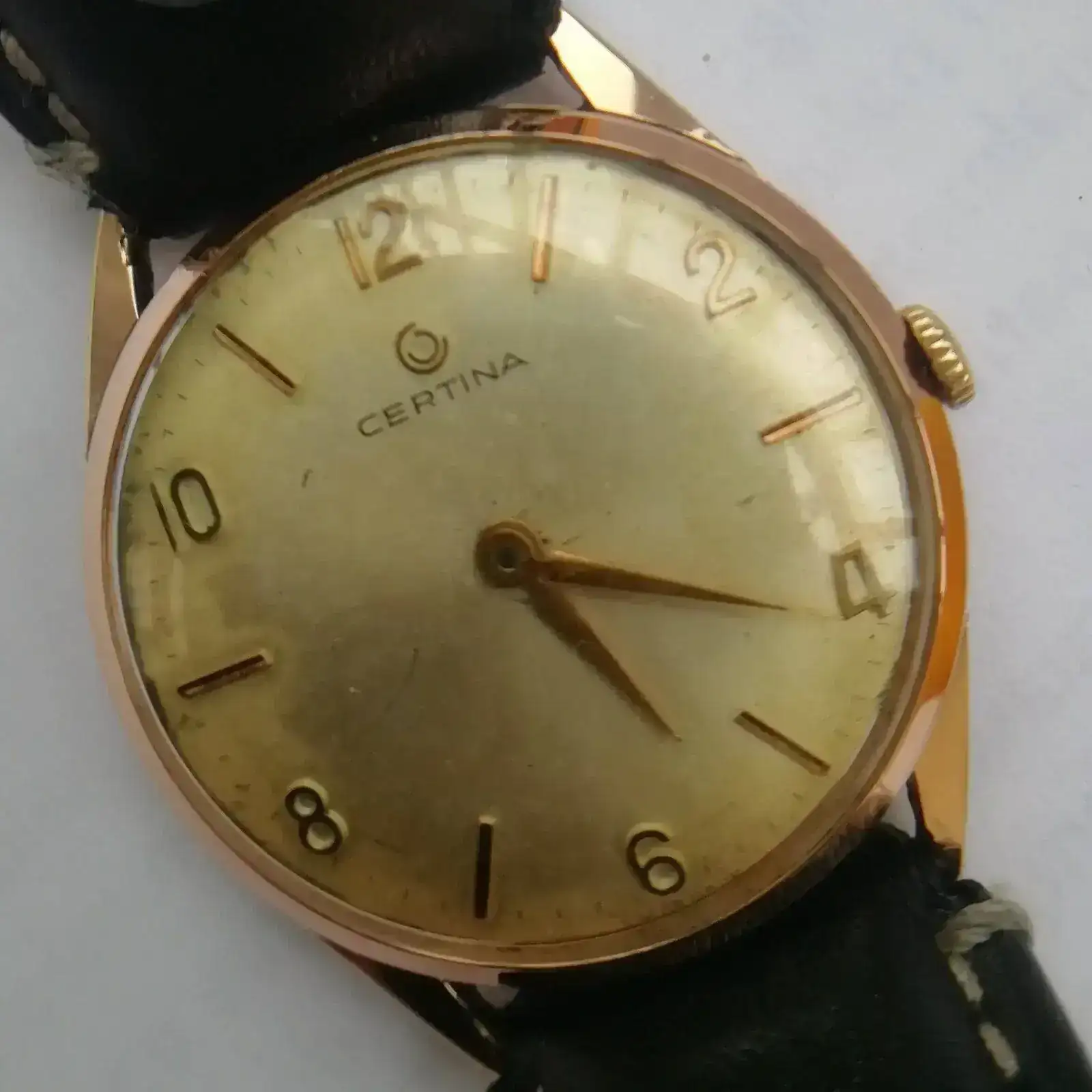

Buenas de nuevo, me gustaría pulir las manecillas de mi Certina y limpiar un poco la esfera. ¿Me podéis decir como desmontarlo y el mejor modo de hacerlo?. Tengo herramientas de reloj básicas de amazon.

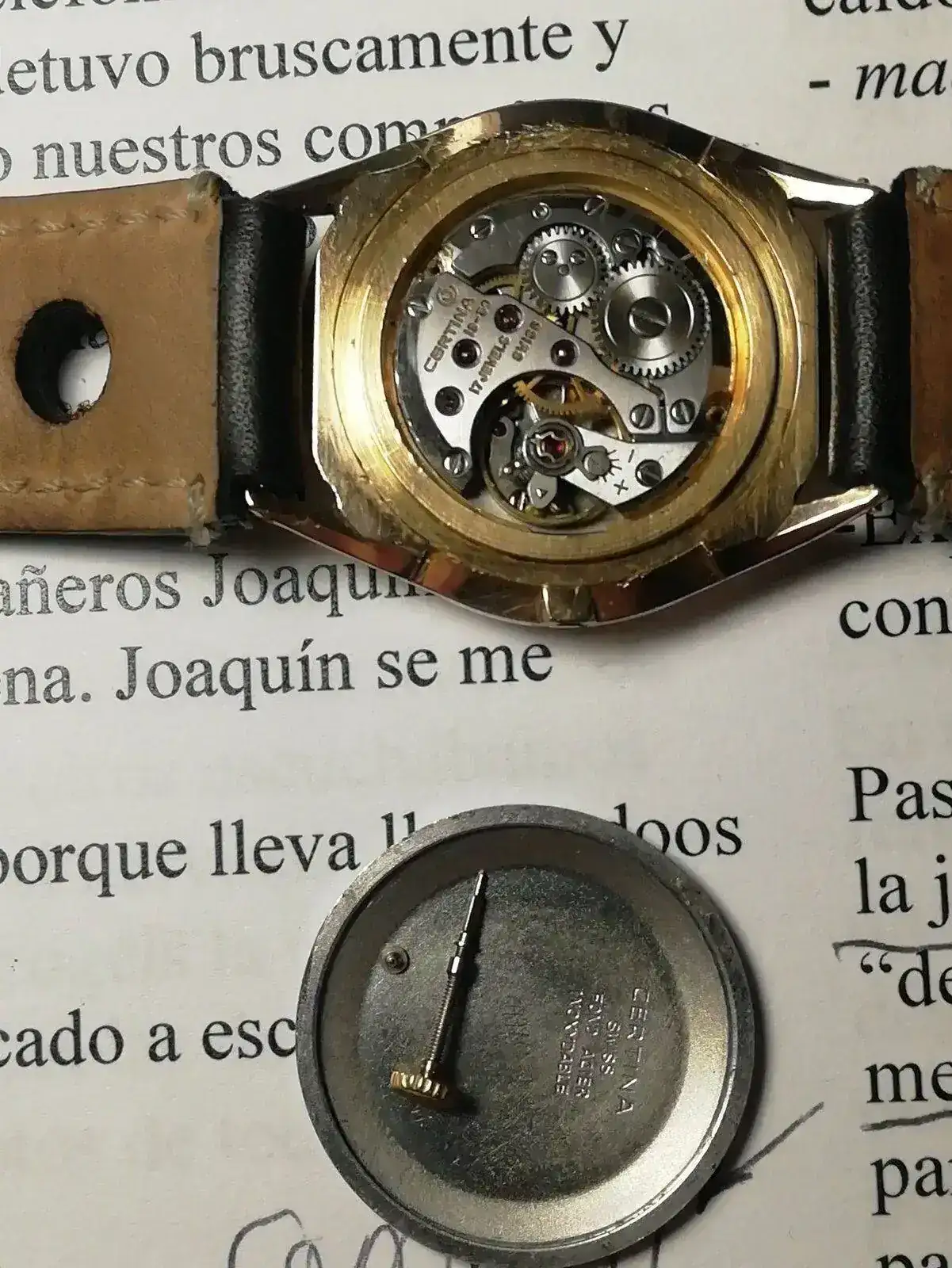

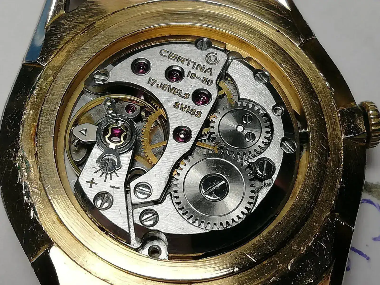

Con desaflojar el tornillo de tiret para sacar la tija o pulsador, no lo aprecio, ya deberias de poder sacarlo y no tocas nada mas, y si apuntas los giros que diste de destornillador desde que conseguiste sacar la tija, mejor que mejor. Luego los tornillos de los extremos puede que sean fijaciones(solo se aprecio 1 el otro no tiene) o anclajes si no sale la maquinaria quitalos y no toques nada mas. Demasiado buen reloj para empezar a toquetear en mi opinion jajaja espero que te salga bien. Para sacar las agujas con cuidado y prepara a posterior un plastico para ponerlas y no rallar la esfera. Pulirla con cualquier pasta delicada y con cuidado recomiendo un poquito de sidol(aladdin) nada pringoso para que no derrame nada en la esfera y las agujas extremo y excelso cuidado al ponerlas, uno del foro me dio el truco del palo del chupachups para centrarlas al ponerlas y la verdad que funciona.

¿El tornillo de tiret para sacar la tija o pulsador es el que tiene más cerca la tija un poco abajo?.

Me parece que es pulsador, es dificil si no es en directo, el que esta un poco por encima de la tija, el de debajo tiene pinta de ser tornillo de la plaqueta que cubre esa mitad del calibre, el tornillo de tiret se ve fijandote y suele ser el mas diferente al resto, o pulsador en este caso. Alcohol nunca, pulirlas con la dremel ya montadas es muy temerario, no te lo recomiendo un ligero quite de la dremel, aunque le metas el accesorio de precision, e igual les desvias el eje, sacalas con cuidado si tienes herramientas de amazon tendras la maquina para sacarlas, es sencillo y para montarlas lo mismo, igual sin sacarlas bastoncillo o cepillo interdental con paciencia y cuidado te gusta como quedan, la dremel causa muchos disgustos y te lo digo por experiencia propia porque tambien calienta y mucho en metal aunque le pongas cabezal de felpa o sucedaneo, en tema de relojeria siempre delicadeza y sumo cuidado, y paciencia, mucha paciencia.

Perdonadme, pero no creo que esa maquinaria se saque tal y como lo tienes, creo que se saca por delante quitando el cristal, es imposible que el dial, que es mucho mas grande que la maquinaria, salga por la parte de atrás.
Tendrás que quitar también el tornillo opuesto al que te falta que es el que sujeta la maquinaria la caja.

Para sacar el calibre tenés que apretar ese pequeño pulsador junto a la rueda de corona ( yo la llamo así, no sé ustedes ).
Luego que la tija y corona salen, tenés que dar vuelta el reloj, sacar aro y plexi. Así ya liberás el calibre.
Edito para agregar que veo un tornillo que sujeta el calibre a la caja. Luego de sacar tija y corona, sacar también ese tornillo.

Mi consejo, si solo quieres limpiar las agujas y la esfera, tienes que quitar el bisel, quitar las agujas y ya.
Las agujas, un paño de esos suaves de limpiar las gafas de sol, agujas boca abajo, guantes de nitrilo, yema del dedo y frotar suavemente, nada de dremel o la vas a liar. La esfera ni tocarla, solo soplar pelusas, y si me aprietas, con un bastoncillo, a secas, le tocas un poco a los índices. Si lo que se ve entre la 6 y las 9 no es una sombra, si no una mancha, no va a salir, y lo vas a dejar peor.
Todo despacio y con paciencia, ya sabes que el daño que hagas, no tendrá arreglo, y la esfera tiene una pátina muy bonita.

Gracias por los consejos. El daño que tiene la caja no lo hice yo. Efectivamente la máquina sale por delante. Así que buscaré como quitar el plexiglás y os haré caso con la pátina y las manecillas

A la esfera sólo un soplido con la pera y después un cepillado con un cepillo de relojería, de pelos muy suaves, toda otra cosa será cagarla, con perdón. Si tienes la herramienta de sacar agujas, pon encima de las agujas una bolsita de esas de cierre hermético y así evitas que se te resbale y arañes más la esfera.
Y ya que has sacado la tija engrásala suavemente. También puedes soplar todo el movimiento y aceitar un poco los rubís.
