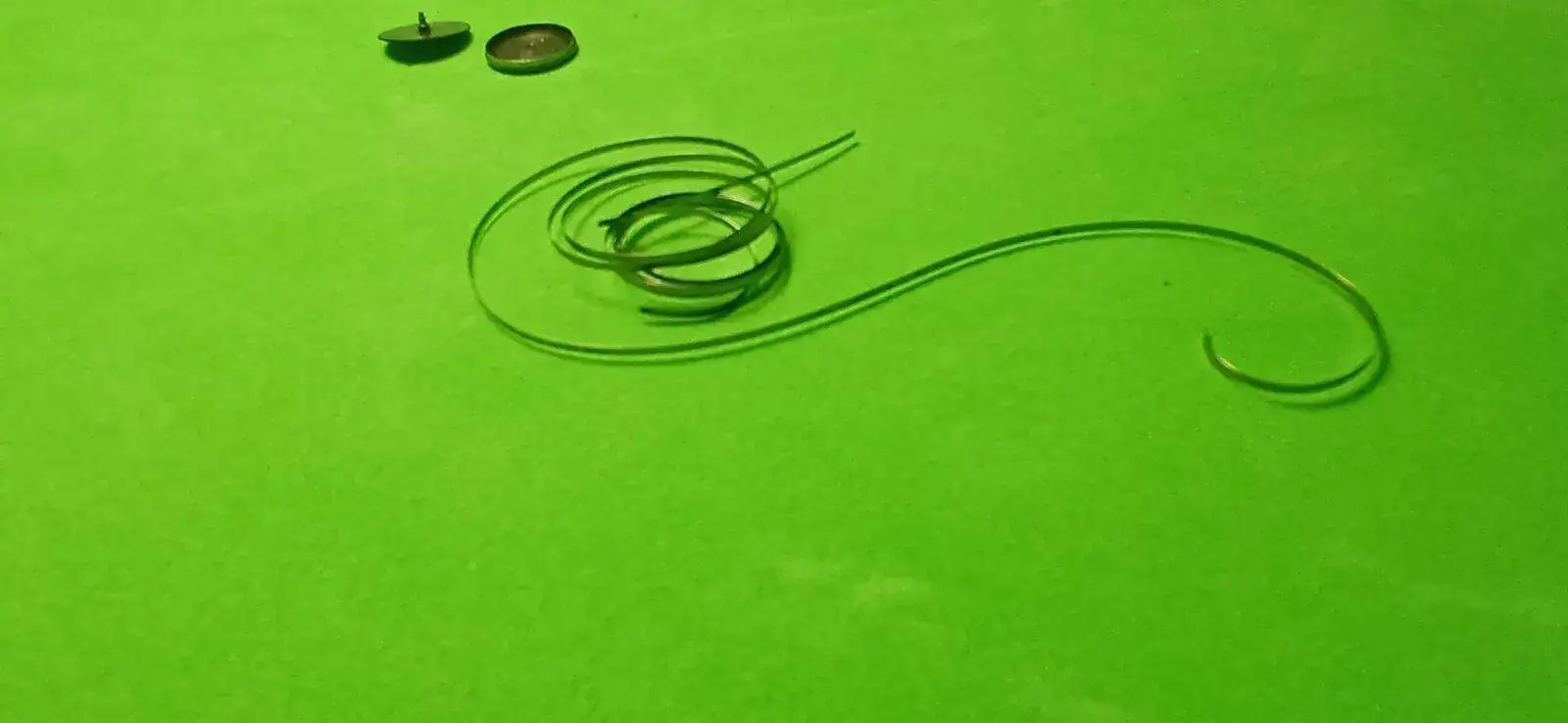

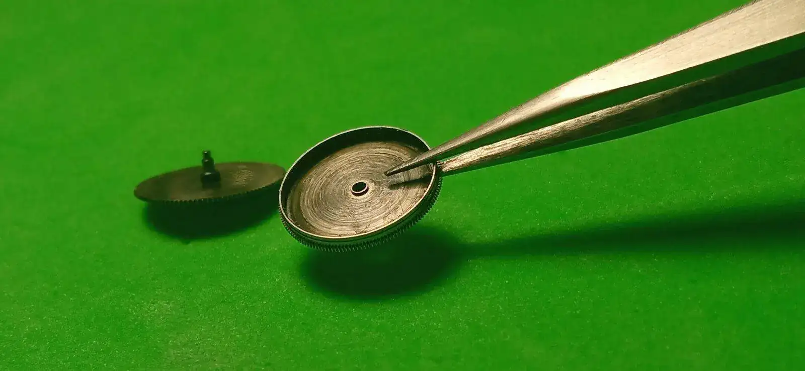

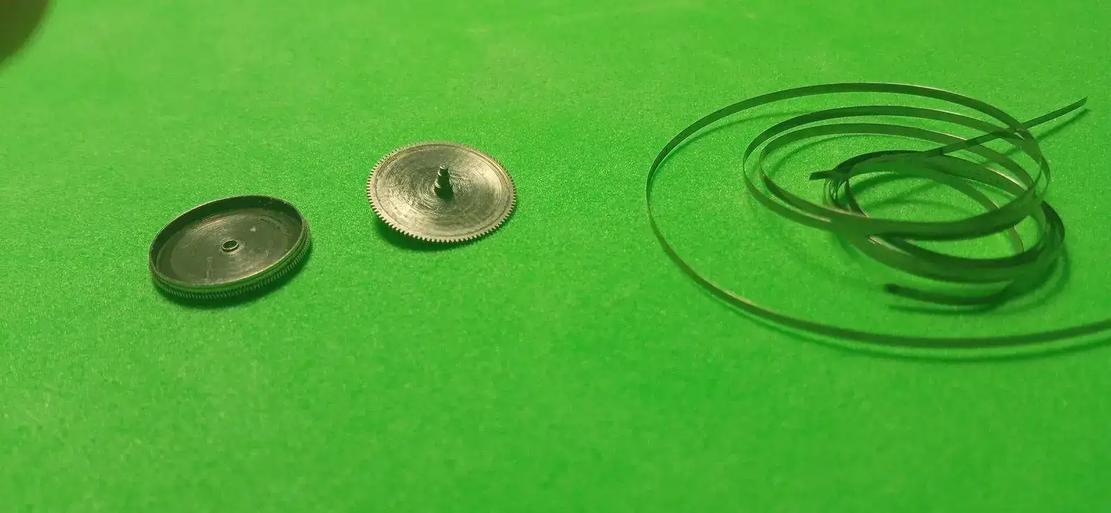

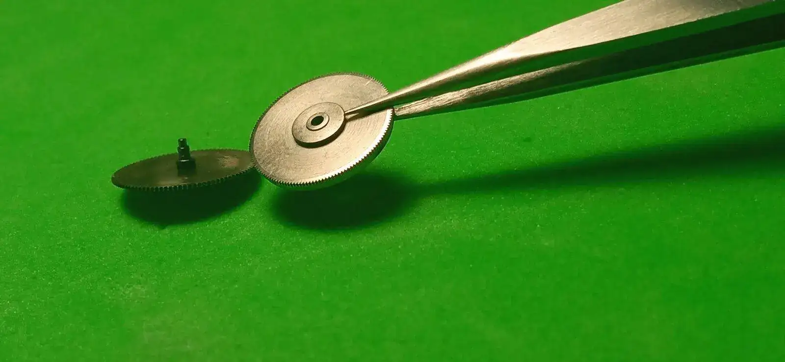

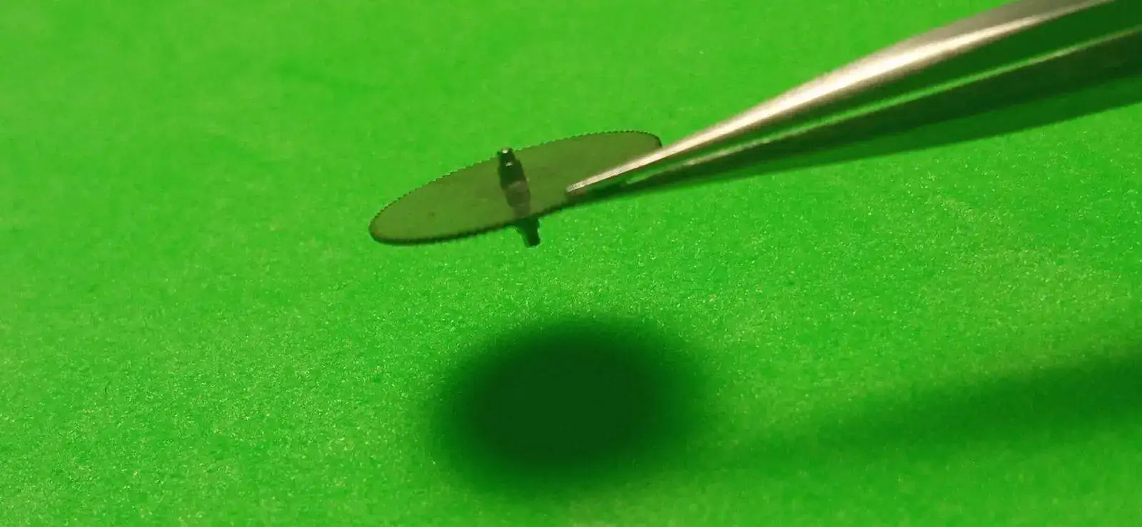

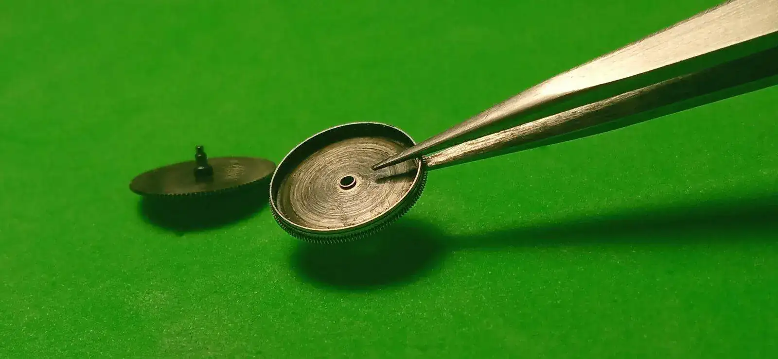

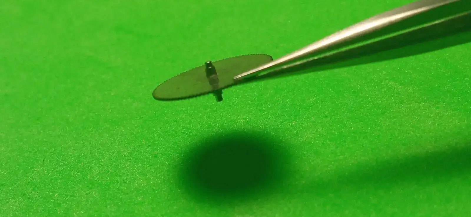

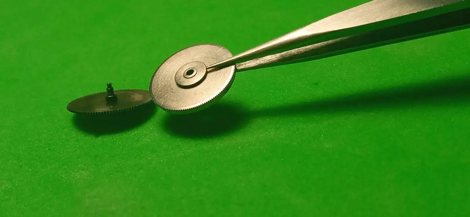

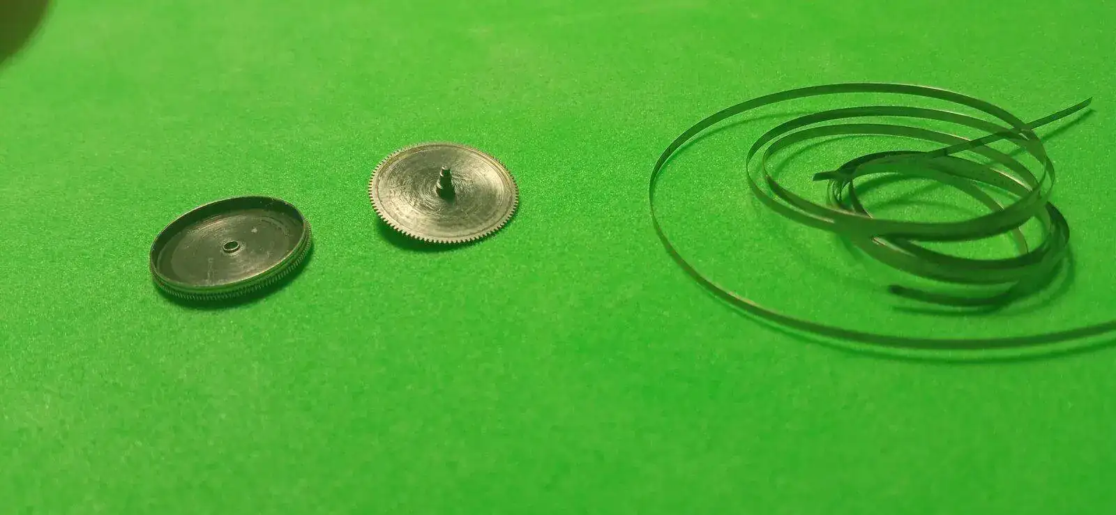

hola buenas a todos compañeros, hoy estaba desarmando un tissot 2780 y al llegar a la parte del barrilete al abrirlo me salto el muelle y al ver como va por dentro, me encuentro como un tipo de árbol de barrilete que esta como remachado al sombrerete, sinceramente nunca trabaje con un barrilete de estas características, ¿este tipo de barriletes se debe abrir?, y en el caso que si, como seria la manera correcta de armarlo y desarmarlo?, gracias a todos desde ya.

Los barriletes de los relojes automático mejor no desmontarlos, limpiarlos con un cepillo y ródico, ya que para volver a colocar la cuerda el riesgo de que se nos rompa la cuerda es muy grande, a no ser que dispongamos de entrapada.
La forma de abrir este tipo de barrilete es introduciendo una de las puntas de la pinza, y sujetar y pinzar el barrilete y la cuerda, y al mismo tiempo que entre girar para desenganchar la cuerda del eje de barrilete y estiramos al mismo tiempo hacia afuera, al tener la cuerda sujeta con las pinzas esta no saldrá del cubo.
