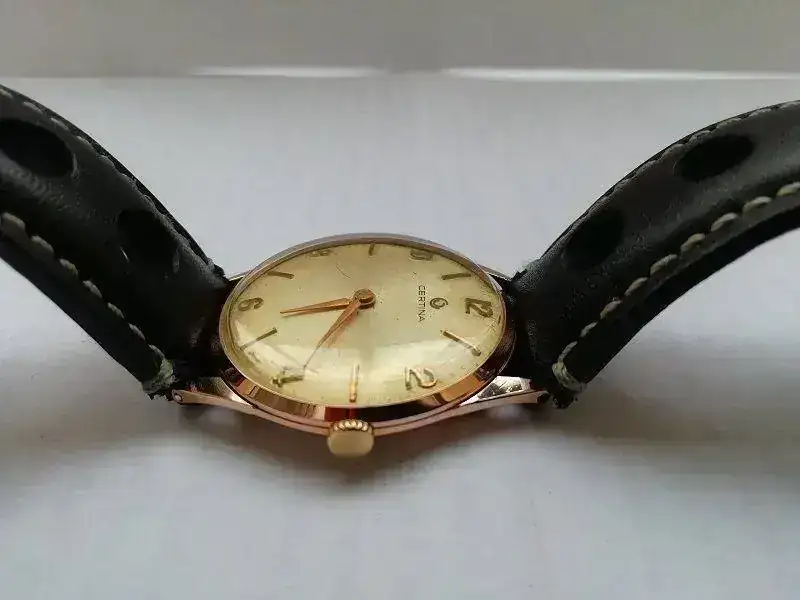

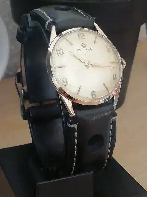

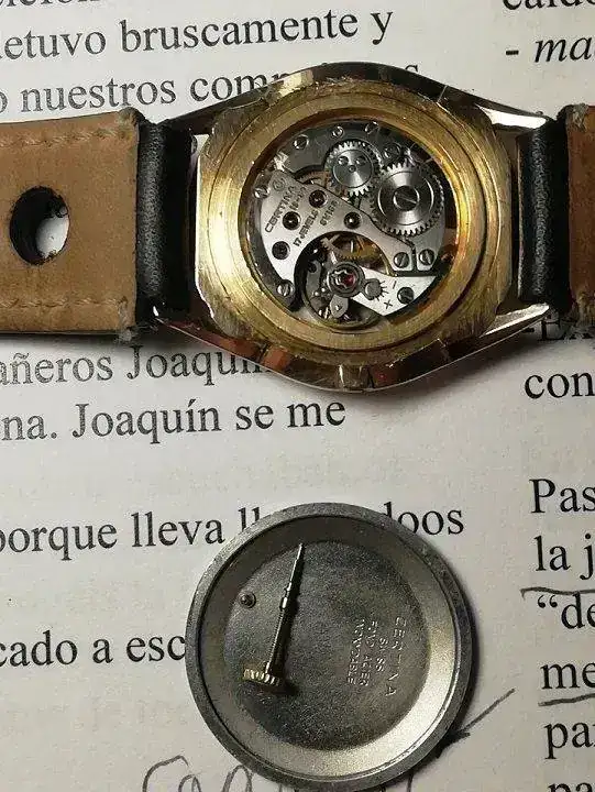

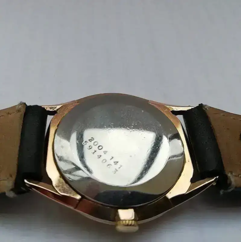

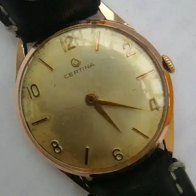

Hace un rato me lo he calzado de nuevo y me he preguntado: ¿sesenta años y no se ve nada tras el baño de oro que supuestamente lleva?. Me parece extraño. Ninguna ralladura ni golpe que haga salir el metal detrás del baño. He recopilado fotos, ya que a esta hora no podré mejorarlo. Os pongo varias, a ver que pensáis.
Gracias y un saludo chiclanero.

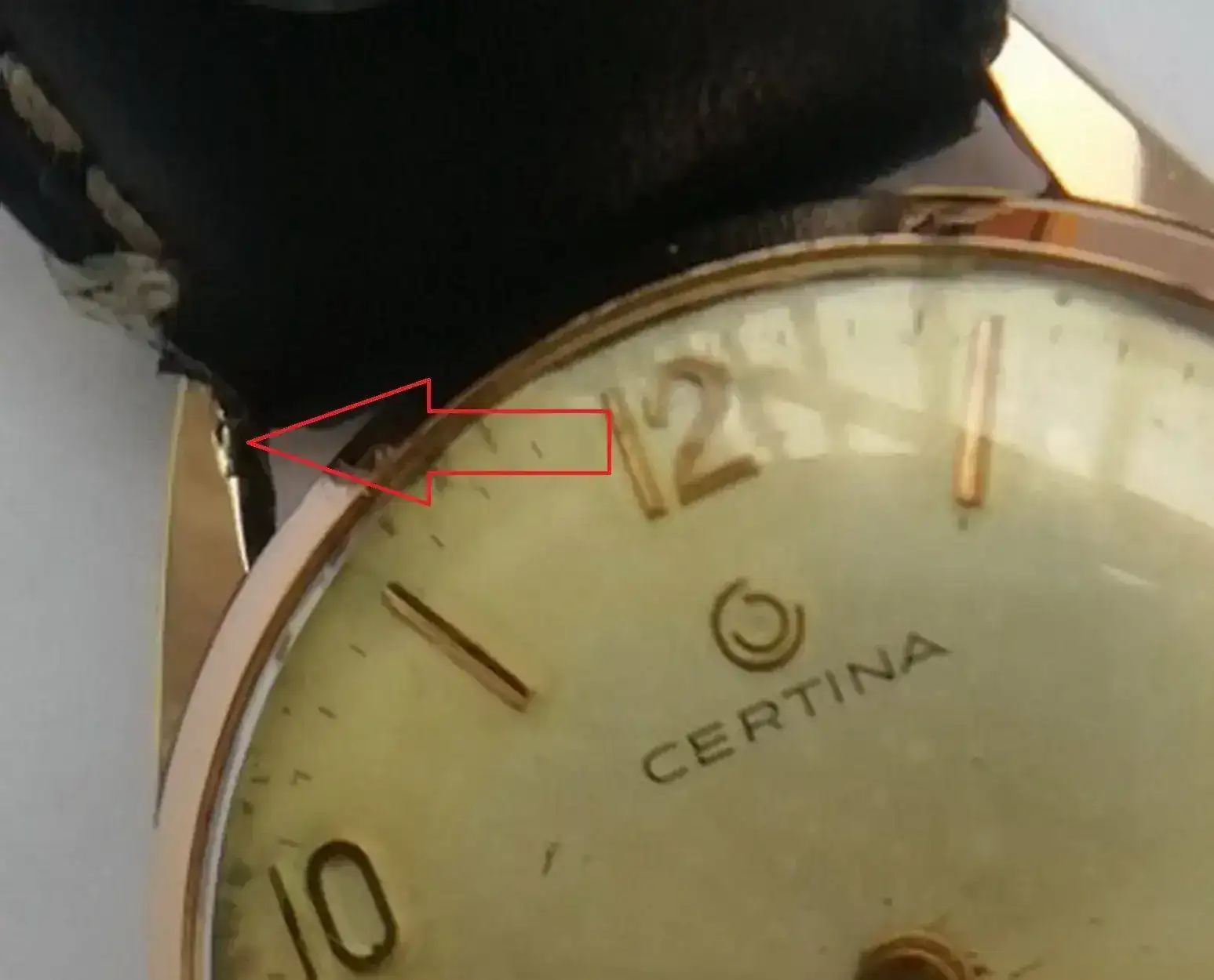

En las asas superiores, se puede ver ligeramente saltado el chapado. Desde luego, el estado de conservación es fabuloso.

Se suele cumplir una cosa: si el fondo es de acero la caja es chapada. No sé si habrá excepciones.

Plaqué 20-40 micras... ya no se hacen esas cosas....

Tú verás compañero, pero no hay ninguna duda de que el reloj es chapado.
Mira con la lupa en la zona que te mencioné en mi respuesta anterior.

Es lo que pensaba yo pero desde el desconocimiento, por intuición.
Claro, no tendría sentido poner una carrura de oro y luego tapar con un cacho acero.
Además de que el acero desgastaría o deformaría el oro, al abrir y cerrarla por presión, y se terminaría saliendo.
Si te metes en el link para ver la lista del enlace comprobarás que el 04 corresponde a chapado oro rojo con trasera de acero. No hay tu tía. Si fuera 02 , si sería de oro. El 20 es el calibre 19,30, el 04... Eso .. chapado de 20 micras.
En eso certina es identificable 100%
Yo también creo que no hay duda de que es chapado ::cry::
