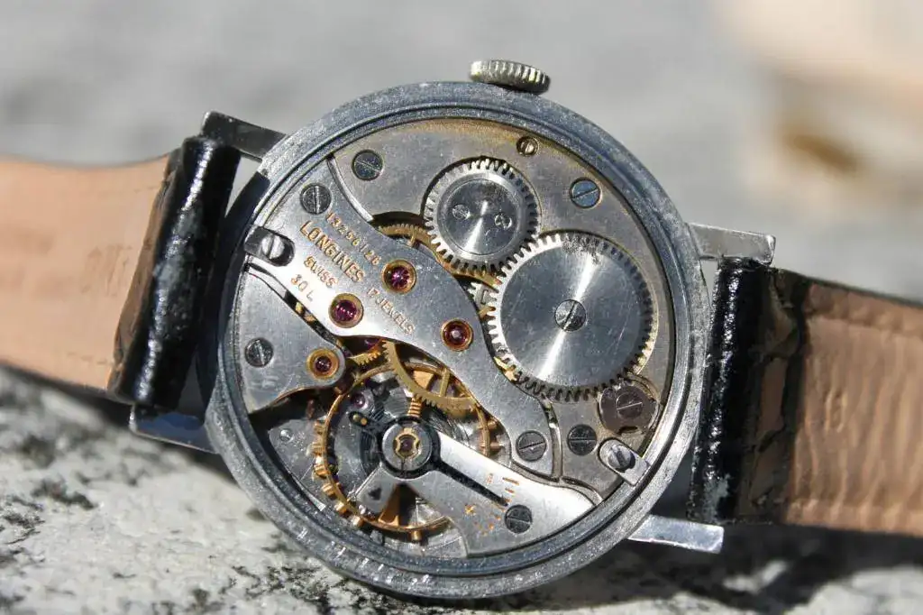

Amigos, ¿cómo veis este 30L? ¿es óxido eso que veo? ::Dbt::
¡Ayuda por favor! gracias.
Parece que es principio de humedad verdad? Lo malo es la zona, habría que ver como está la tija y el remonte.
Y si, parece humedad,
también la rochet se ve afectada, y hasta su crique
Parece que se han lavado las manos con el puesto a diario , la tija y tirete seguro estan afectados eso como minimo.
O sea mejor pasar... no? esas fornituras serán complicadas de encontrar?
Fornituras seguronq algo tengo. Debería dejarte abrirlo antes de comprarlo.
