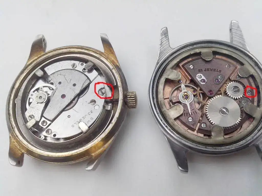

¿Cómo sacar la tija de un ETA 1080 y un EB 8021N?

De la posición original,has probado 1/4 de vuelta?
Pueden ser tornillos roscados al final y con 1/2 diámetro en su final.
También,ve girando de 1/4 en !74 y probando.
Pero me extrañan dos cosas, en el de la izq.veo más al otro tornillo para retener el eje, y no se que puede pasar si quitas más de una vuelta!!!
Has buscado el despiece?
El número de vueltas no es fijo en cada calibre y ni siquiera entre dos relojes iguales.
Lo importante es ir aflojando poco a poco hasta que se libere la tija cuando deja de hacer tope con el tirete.
Si te pasas y aflojas el tornillo del todo hay que levantar agujas, dial, etc y volverlo a colocar.
Algunos tornillos también hay que ir apretándolos ligeramente,
ya que a veces el tiret está en tensión, ya por el resorte de tiret o por un tensor colocado a tal fin.
¿Con los Omega es así verdad? Me suena de habérselo leído a Casiná.
