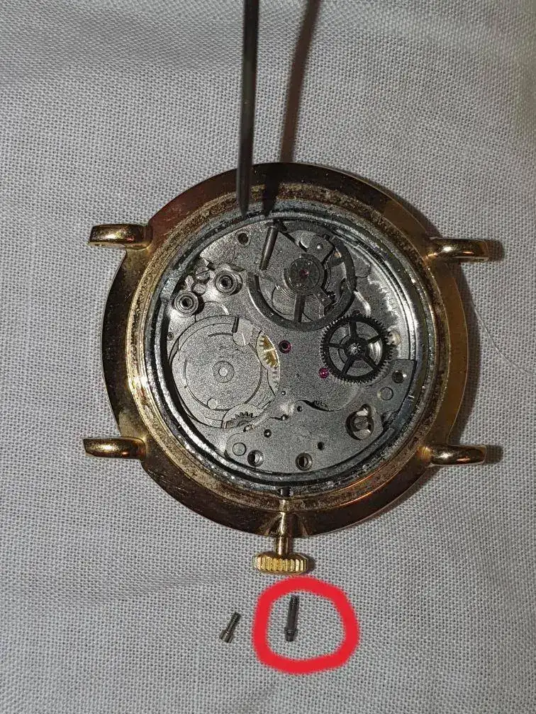

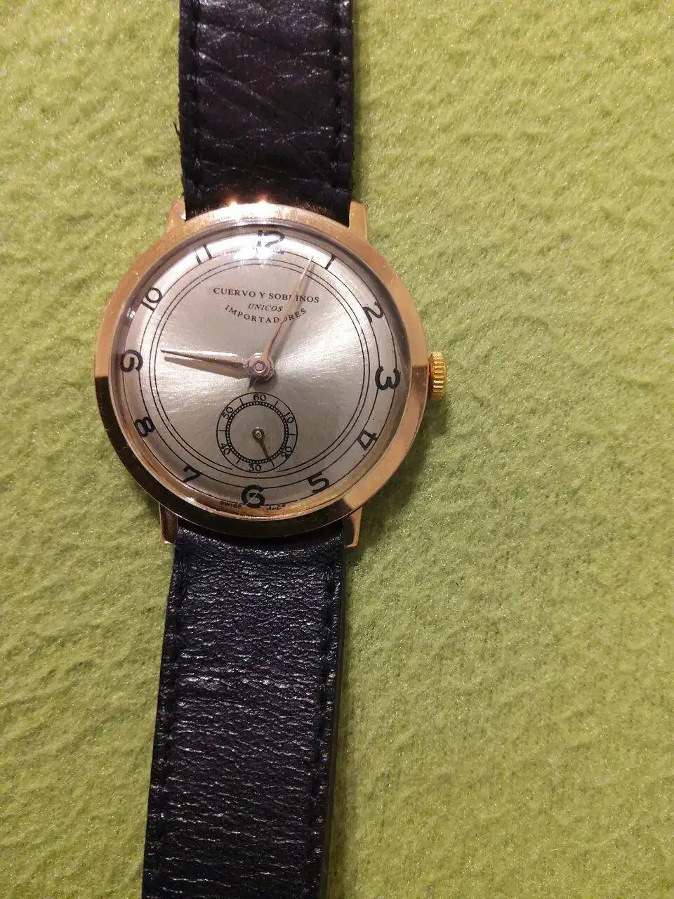

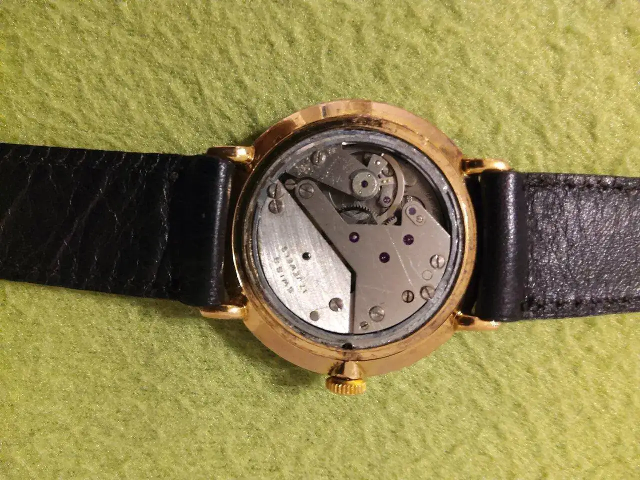

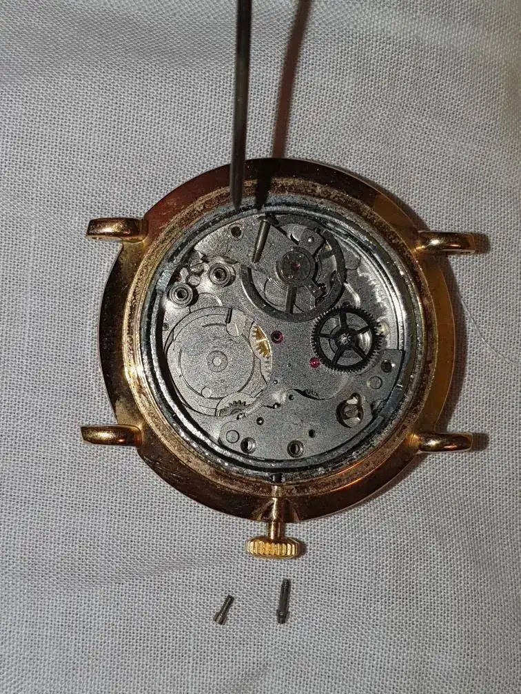

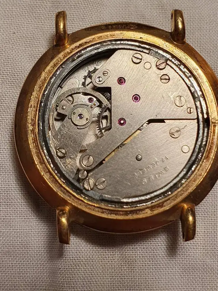

Hola a todos.
Un amigo me ha dejado un reloj que no funciona. Tenía la corona un poco salida y cuando lo he abierto no he conseguido ni liberar la tija ni ver cómo sacar el calibre. He empezado a desmontar por si veía la solución, pero me he quedado atascado y no sé cómo continuar pues no quiero forzar nada ya que no sé cómo va montado. Tengo dudas de que le hayan puesto pegamento entre la caja y el aro exterior.
¿Alguien sabe como desmontarlo?
Muchas gracias y un saludo desde Bruselas.

Por decir algo , no saldrá por arriba desmontando el bisel/cristal ?

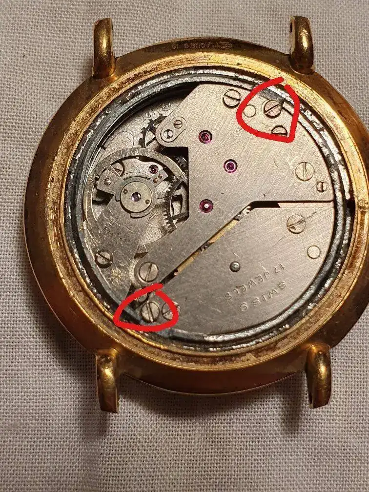

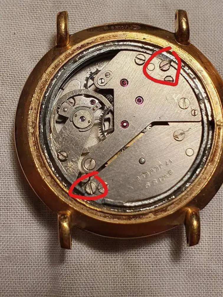

Creo también que se saca por delante, quitando el bisel del cristal, habiendo quitado previamente estos tornillos:

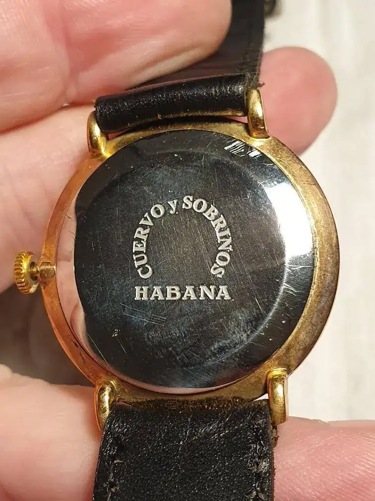

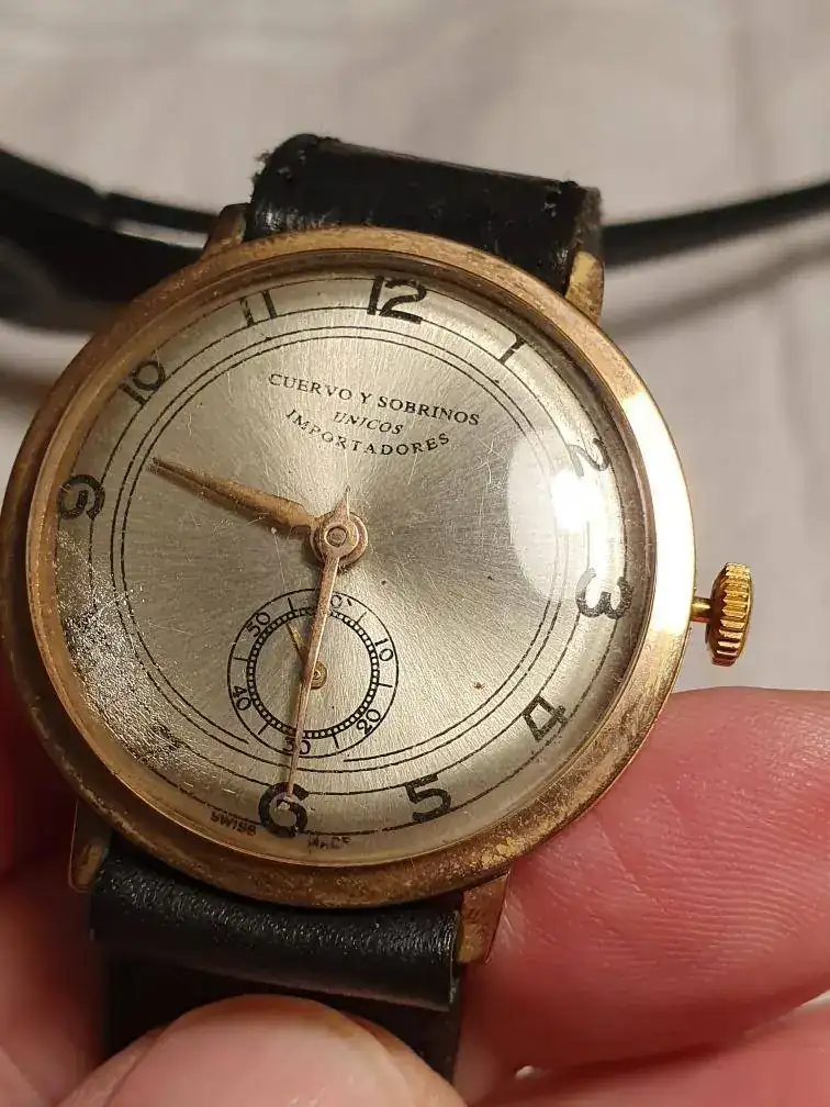

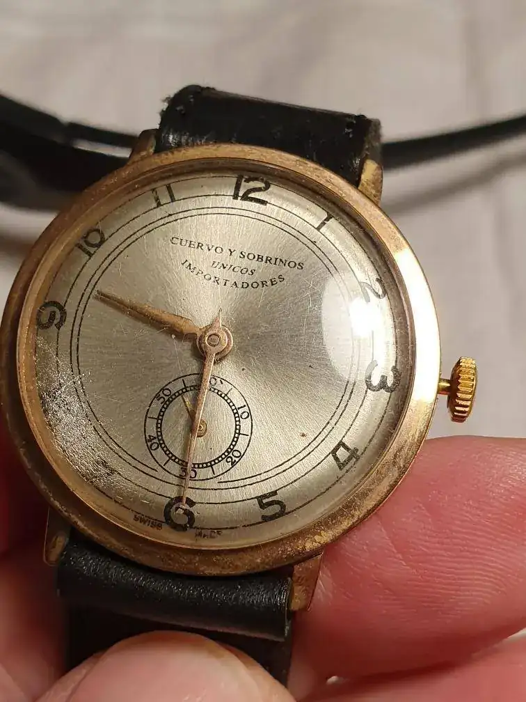

De toda formas yo le diría a tu amigo que tiene un Cuervo y Sobrinos de los 50 en muy buen estado. Que no es un Rolex, pero que vale la pena mandarlo a un relojero antes de seguir destripándolo sin saber qué se está haciendo.
La tija ya te debería salir porque tienes quitado totalmente el tornillo de tirete, ese que te señalo, y luego, como ya te han dicho, quitando el bisel del plexi deberá salir por delante
Ver el archivos adjunto 2539732
Ese reloj de Cuervo y Sobrinos no tiene absolutamente nada.
Reacciones: rafagil, yakokornecki, AbderramanII y 1 persona más
Un reloj de los años 50, en buen estado, de una marca que hoy todavía existe, vale algo. En su día fue un reloj barato y con un calibre barato, pero hoy vale más de lo que cobra el relojero por ponerlo en marcha. Yo, desde luego, lo llevaría a un relojero.
Muchas gracias a todos!!!
Efectivamente había que quitar el cristal y sale el calibre con la tija montada. Después de quitar manecillas y esfera pude desmontarlo todo. Sigo sin entender porqué no quería salir la tija, pero ya no importa.

Y por qué no es auténtico. Dado el descontrol en la producción de esa marca cualquier cosa puede ser, al menos es la conclusión que saqué después de leer este hilo de RE.
Yo agradecería saber cómo diferenciar si es o no auténtico.
No es autentico pq no cuadra nada directamente 😛
Reacciones: rafagil y KIKEMORGAN
Es que lo curioso de esta marca es que no tiene por qué cuadrar nada, directamente. Ni siquiera sus actuales propietarios saben donde ubicar la tienda original de CyS. El régimen castrista estuvo produciendo relojes durante 6 años montando lo primero que les llegaba a las manos. Que montaran calibres baratos de EB cuadra tanto como que montaran calibres soviéticos, como dicen en ese hilo. Quizá aquí podríamos hablar de relojes legítimos pero no auténticos.
Que pusieran "únicos importadores" sin siquiera reflejar la marca que importan también cuadra, al menos para quien escribe esa historia que cito.
Lo que yo creo es que el reloj del OP hay que cogerlo con pinzas en cuanto a su autenticidad. Solo la sospecha de su falsedad echa por tierra el valor horológico que pueda tener. Pero no tiene por qué significar, necesariamente, que sea realmente falso. Puede serlo, como puede ser un franken o ser un reloj montado en los años 50, donde CyS vendían relojes como churros a los millones de turistas americanos que llegaban a Cuba. Cosa que también dicen en el mensaje que cito.
No existen catálogos, ni archivos, ni una empresa seria detrás que certifique nada. La disposición del grabado trasero me cuadra con la forma de otros CyS, pero no así el sistema de grabado. Pero todo puede ser. Yo no lo compraría, pero si me llegara uno lo conservaría y repararía como si fuera bueno. A fin de cuentas él no tendría la culpa de ser un impostor.

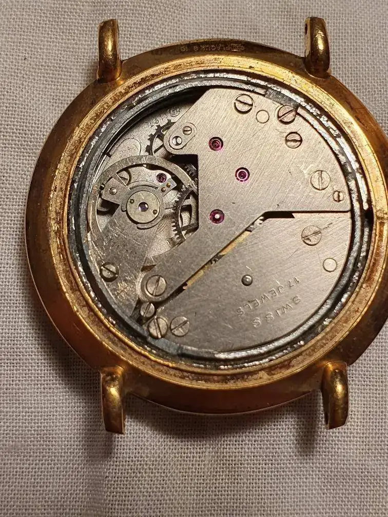

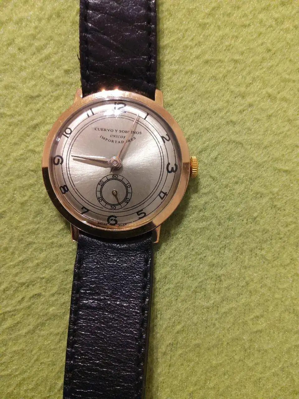

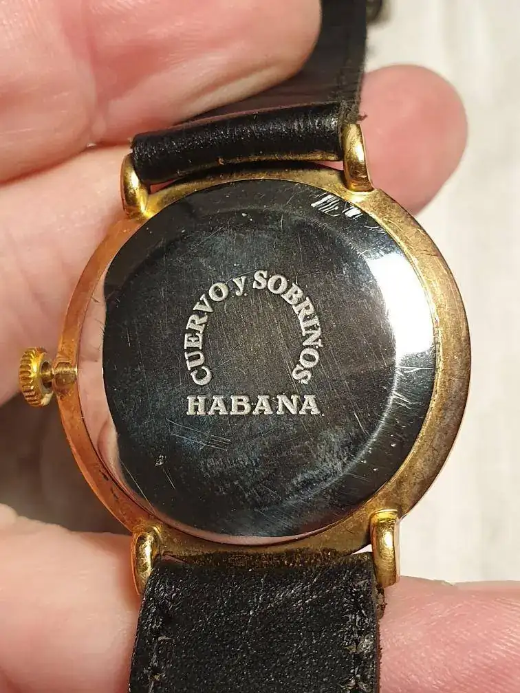

Pues ya está en funcionamiento, aunque tuve un problema. Tratando de desenroscar la corona para acortar la tija, pues la corona quedaba un milímetro despegada de la caja, la tija se me partió. Como solución de emergencia, la he soldado con estaño y ha quedado más o menos bien, pero no sé lo que durará.
¿Sabéis alguno que calibre es éste para buscarle una tija nueva o cómo buscar una nueva????
