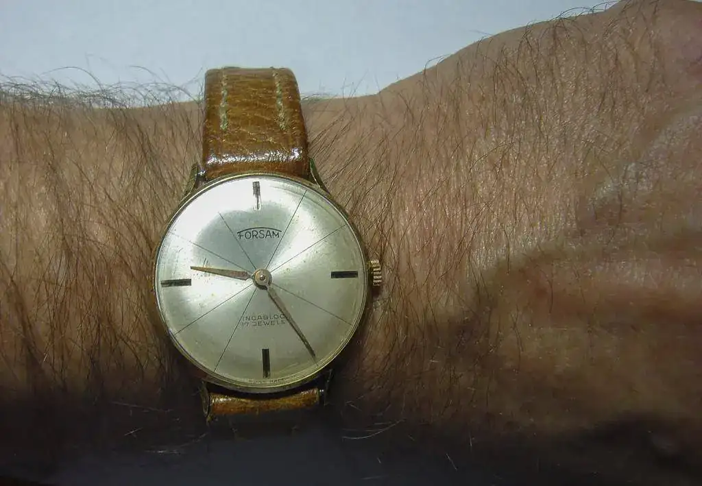

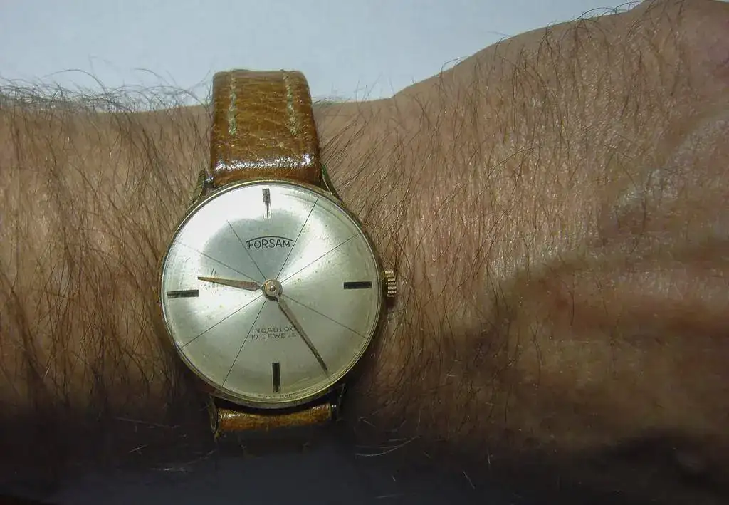

Faltaba la foto más importante de la serie: el reloj ya terminado. No lo había puesto antes porque el pobre tenia el cristal bastante deteriorado y he esperado a tenerlo cambiado. Los daños del dial es preferible ni tocarlos.
Un saludo y gracias a todos por pasar.
Pues ha quedado muy bonito y has hecho muy bien en no tocar el dial.
