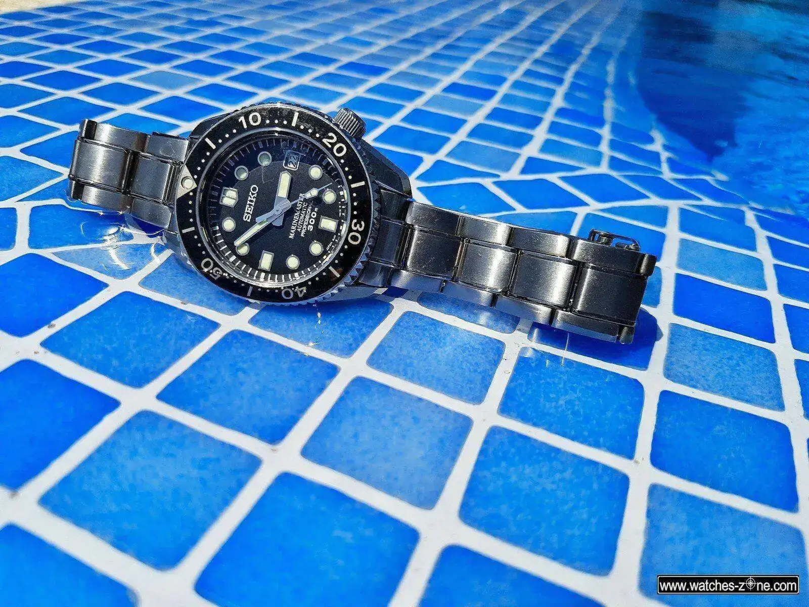

Pero resulta que el Marinemaster, además dispone del recubrimiento ya citado, también tratado en su momento y que traigo, con su permiso a colación:
10.- El recubrimiento de Seiko Dia Shield:
El Dia Shield es el tratamiento endurecedor que Seiko le confiere al acero inoxidable, similar al DLC (Diamond-Like Carbon), de algunas de sus piezas, sobre todo las destinadas al mercado interno (JDM). Parecen existir, no obstante, diferentes calidades de tratamiento Dia Shield, según la banda de producto a la que se aplica.
Por tanto Dia Shield es el nombre propio que Seiko da a su tratamiento DLC, siendo éste el recubrimiento de un tipo de carbono modificado, similar al diamante, (nitruro de cromo) al que se somete la pieza de acero inoxidable, así mejora la resistencia a la fatiga y la corrosión de sus componentes. De esta forma se genera una muy dura y robusta capa metálica exterior "superficial".
El DLC aplicado en los relojes, es adecuado para las condiciones de desgaste extremas, ofreciendo una excelente protección contra los arañazos de la caja.
Le confiere por tanto al acero una mayor dureza, sobre todo ante los pequeños arañazos del día a día, (los famosos "pelillos")
El dato más importante es que le aporta una dureza "extra" de un valor de 250 HV aproximadamente en la Escala Vickers de Dureza de los Materiales, siendo el valor del Diamante en dicha escala de 10.000 HV mientras que el del acero inoxidable 316L sin tratar "se queda" en sólo 140 HV. El tratamiento DLC propiamente dicho, aporta una dureza al acero de 2700 HV.
En este caso, como podemos observar, se aumenta la dureza y resistencia superficial del acero con el tratamiento Dia Shield, si bien no a los niveles del tratamiento DLC.
Por otra parte, le confiere al acero inoxidable una leve tonalidad algo más oscura, más parecida al titanio.
Existen otras opciones de tratamiento endurecedor en el mercado, depediendo incluso de la marca, que consiguen resultados parecidos, como por ejemplo el Duratect de Citizen.
El Brightz es otro tratamiento de Seiko, que es un 30% más duro que el acero, y mucho más resistente a las rayas que el tratamiento Ti (Nitruro de Titanio). Es más resistente, así mismo, que el propio Dia Shield.
Tratamientos similares se usan en la actualidad en las superficies de los discos duros de los ordenadores, los vástagos de las suspensiones, piezas de motores, etc.
El conocido PVD, es otro tipo de DLC, es decir, Phase Vapour Deposition, (PVD) que es el tratamiento con Nitruro de Titanio que encontramos normalmente en un acabado negro y muy resistente en algunas cajas de relojes, siendo un proceso en las que se depositan los inones de dicho material sobre la misma tras establecer un campo magnético entre ésta y la atmósfera en la que se encuentra. Existen empresas en la actualidad que se dedican expresamente a "customizar" relojes con este método.
Otras tecnologías de endurecimiento similares son CVD, IP, Ti, TIC, TIN, SIC, PTIC, MRK, GTIC, etc.

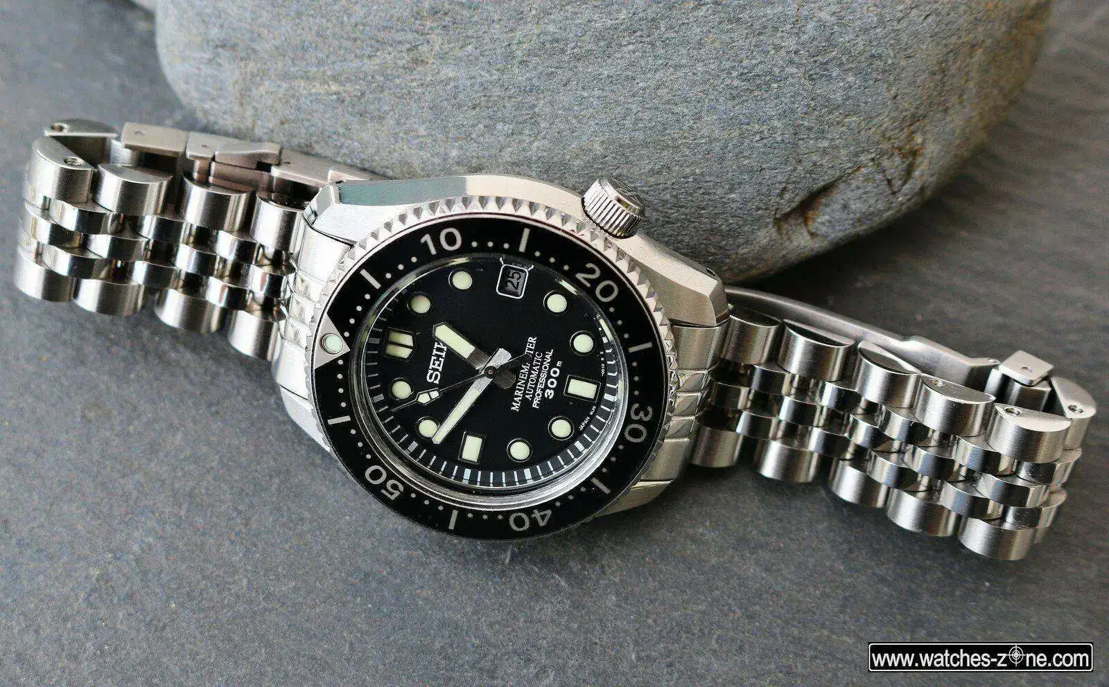

He de recordar, si me lo permiten que la versión con dicho tratamiento es la SBDX017 como ya comenté aquí en el review antes citado:
28.- VERSIONES
Seiko lanza su primera versión del Marinemaster 300 M, la SBDX001 en el año 2001, y la pregunta que suele hacerse es obligada:
Pero ¿Qué ha mejorado Seiko en cuanto a la versión precedente, la SBDX001 con respecto a esta SBDX017?
1.- El calibre ha pasado del 8L35A al 8L35B con mejoras internas, que además ha sido mejor ajustado.
2.- Toda la caja y el brazalete han recibido un tratamiento de Dia Shield
3.- Se ha mejorado el lúmen un 60 % más tiempo brillante.
4.- Se ha colocado grabada a láser la ya típica "X" que hace referencia a la serie Prospex ("Professional Specifications") en la corona.
5.- El box está elaborado ahora en cuero.
6.- La correa de caucho Z-20 de dotación monta ahora una trabilla de acero inoxidable con la marca grabada.
Otras versiones del Marinemaster 300 M son:
Una muy vistosa y "evocadora" por el color de la esfera, es Seiko Marinemaster 300 M, SLA015 Edición limitada con esfera zul topacio con relieves guilloché concéntricos tipo "Zen Gerdens" (Karesansui) Similar al que podemos encontrar en algunos Grand Seiko.
Otra versión, más exclusiva debido a su limitada edición de 1000 unidades es el Seiko Marinemaster 300 M, SBDX012, con sus agujas en índices de oro.
Incluso encontramos una versión de 2002 "de campo" el Seiko Landmaster SBDX007, que les animo a observar en los buscadores, es realmente interesante, curiosamente montando zafiro en el cristal.

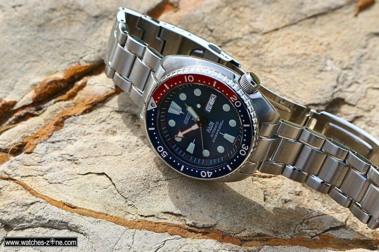

Bueno, ante todo hay que recordar que estamos ante dos relojes contundentes que tras un año aproximado de uso, los roces han sido incontables.
Pero aquí llega lo interesante ... si bien el Marinemaster podrá haber tenido un año, (algo menos) aproximadamente de uso, el Tortuga ha tenido sólo unos dos meses, también aproximadamente.
Ambos han sido usados a diario en playa, piscina, snorkeling, trabajo (escribanía de mármol), salidas, moto, casa, duchas, etc ...
Quiero destacar un dato importante y es que como todos sabéis que me gusta además la fotografía, pues es "inevitable" el irse sacando el reloj cada vez que "detectas una posible composición interesante" ... de esa manera, los relojes se han colocado sobre piedras, barandas de hierro, suelo, escalinatas de piscina, gressites de las mismas, troncos de árboles, arena, mesas y un incontable rosario de los más variopintos sitios. La posición más cómoda (y muchas veces fotogénica) es sobre la carrura opuesta a la corona.
Sigo con otro detalle importante ... y es que las tomas efectivas y publicadas que le he sacado a uno y a otro, (tiro de archivo) ...
Seiko Tortuga Padi: Aproximadamente unas 90
Seiko Marinemaster: Más de 250
Por tanto, el Marinemaster "ha estado expuesto" a los arañazos en los sitios y lugares antes citados más del doble de veces que el Tortuga.
Igualmente y como comentaba los dos meses de uso del Tortuga no son los casi 12 del Marinemaster.

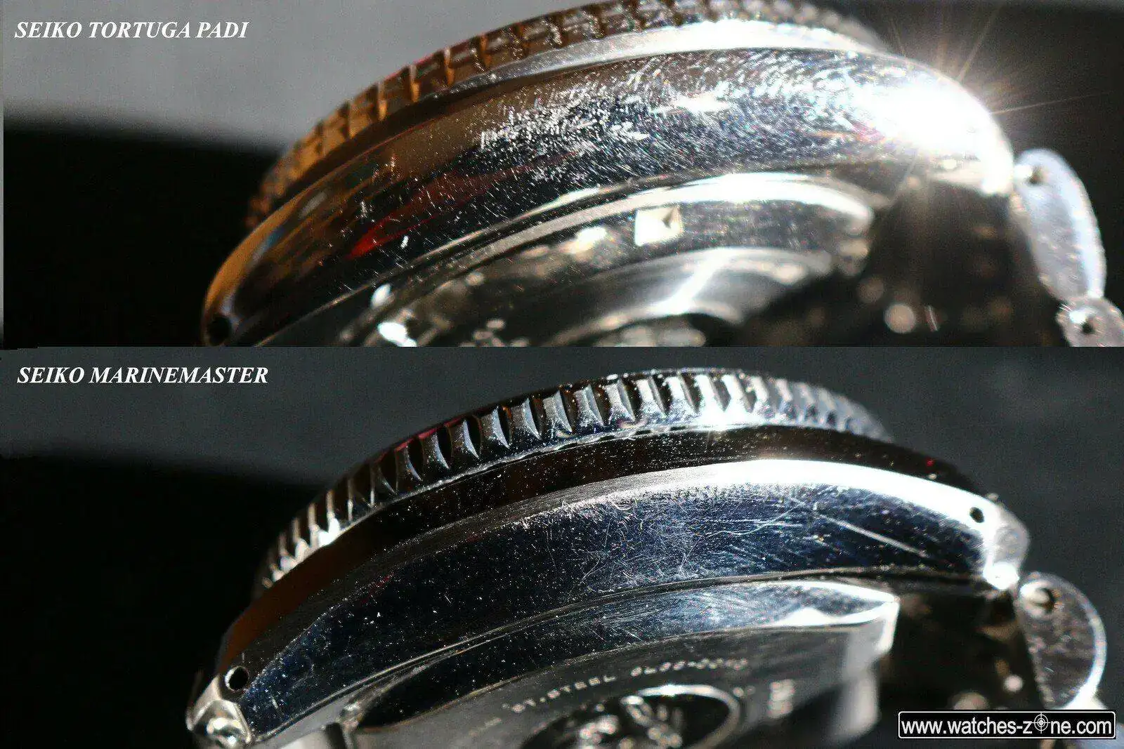

Aquí tienen "La Foto" que les he preparado ...
Nota: He de decir, que uso el reloj en la derecha y no llevo pulsera nunca en dicha mano.
Fijense en cómo los roces siempre son mucho más grandes, (largos y profundos) en el Tortuga a diferencia del Marinemaster donde son más "mitigados" y superficiales. Recuerdo de nuevo si me permiten la diferencia de tiempo y uso en uno y otro.
Además, la carrura del 300 metros, al ser "facetada" "oculta" muy bien dicho "desgaste por el uso", no apreciándose apenas a simple vista en la muñeca.

Gracias por la respuesta, parece que los roces menos importantes los soporta mucho mejor, los grandes... Pues eso... No puede más... Simplemente los lleva con dignidad!
Tengo duda, diestro? Me refiero, llevas reloj mano de trabajo, yo soy diestro y lo llevo izquierda, y evidentemente se lleva pocos trastazos... Soy muy muy diestro, jajaja!
Por ejemplo, el sumo que sería de la casa tiene los laterales de la casi perfectos, en cambio como paso tiempo en el escritorio, el cierre tiene más "desgaste", micro arañazos, que parece como un pulido... Luego pues lo normal... Lo he sumergido, algún pelo en el bisel... Etc... Etc... Pero tras muchos años está expedido!
Gracias
Gracias
Soy diestro (o ambidextro quizá) pero vamos que para escribir con la derecha y lo lelvo en la derecha ... por lo que sea araña al arrastrarlo por la mesa ...

Nada Vicente ... lo que he comentado ... llevarlo dos meses en la muñeca y hacerle no llega a 100 fotos ... del roce al posarlo con cuidado ... :pardon:
A mi particularmente no me molesta, le da un toque vintage, pero bueno, en este caso, el MM es mas resistente debido a su tratamiento ...
Repito, me dan igual los arañacillos en la caja fruto del uso ...
