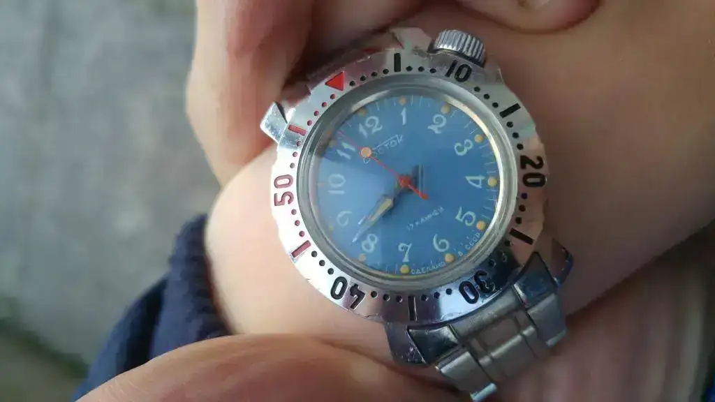

Tengo a mi hijo desesperado por sacar este rayón del plexi ¿posibles soluciones? ¿o sólo se arreglaría cambiándolo?
Gracias.
Ver el archivos adjunto 689696
Crema de dientes colgate blanca la clásica unas dos pulidas y sale.
Por el grano muy fino, debe ser la de la caja roja y pasta blanca, a los Swatch usados de colección o algunos vintage primero les dos dos pasadas con la pasta y algodón y después una abrillantado con polywatch.mmnn pregunta: Y porque tiene que ser Colgate? Alguna característica en especial que tiene esa pasta dental?![]()

La clásica limpia tambien por abrasión, no se exactamente que piedra tienen muy molida, pero alguna tiene en un porcentaje muy bajo, pero tiene ....mmnn pregunta: Y porque tiene que ser Colgate? Alguna característica en especial que tiene esa pasta dental?![]()

Felicidades pues por ese chavalSé que tienes razón y dudo si pulirlo o no... Aunque éste es muy escrupuloso y cuidadoso, lo lava varias veces al día. Si lo pulo también practico yo, pero como el reloj no es mío no quiero hacer ningún descalabro.
O al menos en su fórmula original.

Gracias amigo por ilustrarnos..Antes traían Diatomita, que son restos fosilizados de Algas Diatomeas. Se utilizaban como abrasivo en la pasta de dientes, hoy día utilizan otros productos.....
