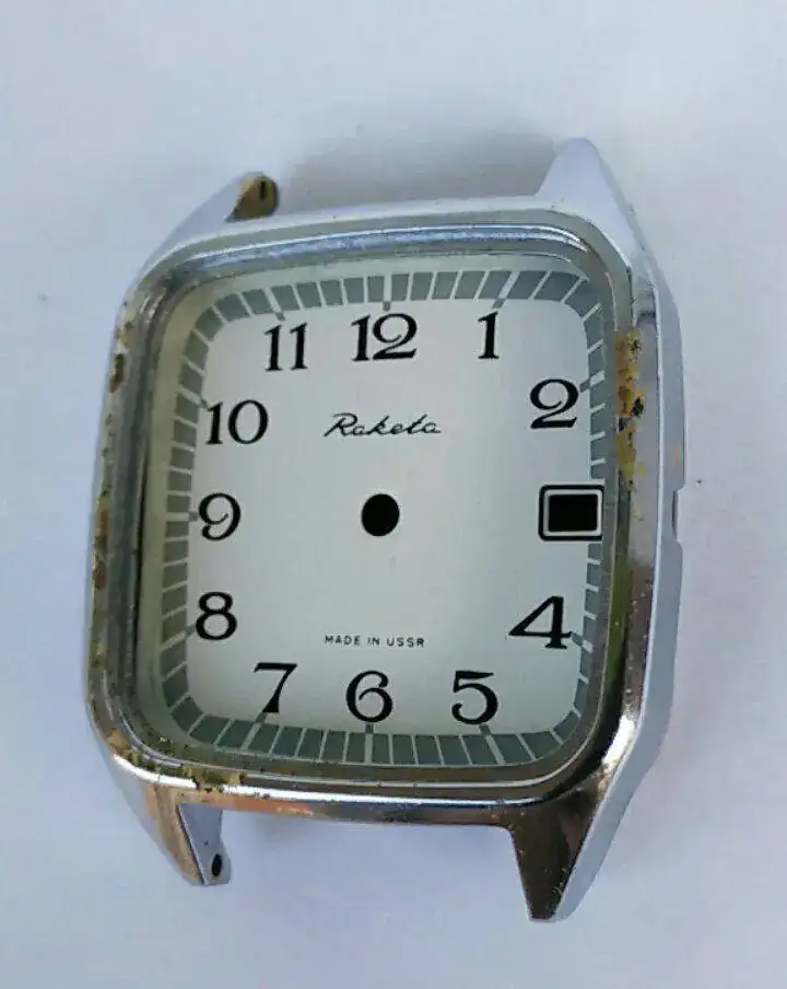

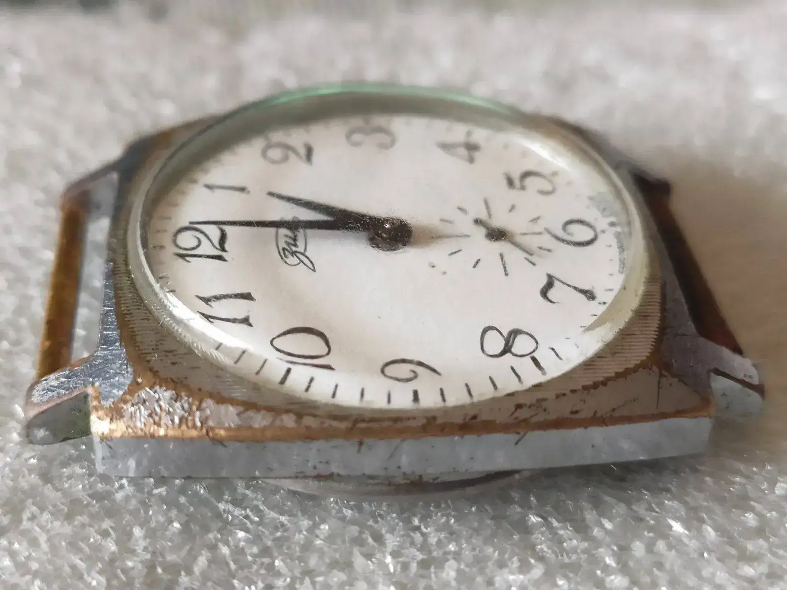

Me dispongo a echar a andar este Raketa que necesita un adecentamiento de caja. Tanto la esfera como las agujas están bastante bien, así que será un reloj muy ponible y un ruso curioso.
He pensado que si lo braseo puede quedar bien. Pero no sé cómo quedará este latón una vez desnudo. ¿Cogerá pátina? ¿Se le puede "tostar" a tonos verdes con vinagre?
Este es el reloj.
Aunque después de brasearlo lo puedo niquelar no quiero meter la pata y, por ejemplo, pasarme con el ácido y corroer el latón )o lo que sea).
Ah, se me olvidaba. Tiene una de las patas que de la carátula rota. Estaba en su agujeto y la he recuperado. Esto se pega con estaño, ¿no? ¿No quedará un pegote grueso?

Según el tipo de latón empleado el meterlo en ácido puede ser mala idea, pero hay camaradas mucho mas expertos en este tema en concreto.
En cuanto a lo de la patilla, estañarla puede ser una solución, pero realmente no es muy necesario. De hecho si tienes un poco de cinta de pegar de doble cara puedes usarla para fijar el dial procurando no ponerla donde interfiera con los engranajes de la maquinaria (por lo general un minúsculo trozo en el lugar donde está la patilla) porque una vez montado el reloj ya no se moverá.

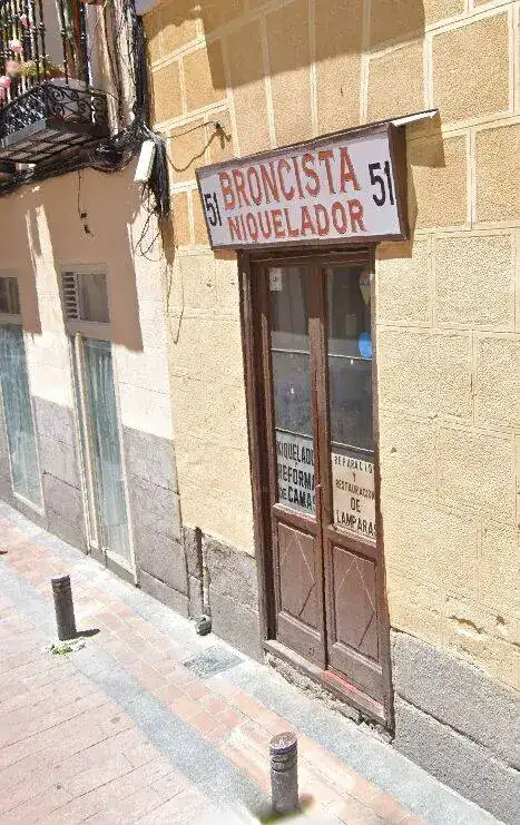

He visto que en Zaragoza hay un niquelador que restaura cosas: https://electroniquelforcan.com/restauracion-de-metales/
No pone nada de cajas de relojes, pero sería cuestión de preguntarles. Si tú les mandas la caja pelada ellos pueden trabajarla como si se tratara de cualquier pieza pequeña.
Yo mandé a niquelar un viejo Cauny a una niquelador-restaurador del centro de Madrid. Son oficios que, como el de relojero de barrio, se perderán más pronto que tarde. Cuando me lo devolvió tuve que repasarle los agujeros del pasador de la correa y parte del rebaje donde encaja el cristal. Pero quedó francamente bien y no me pareció caro.
Puede que a alguno le dé cosilla llevar un reloj a un sitio así.
Reacciones: Marius Jacob, PabloXX y DrSlump

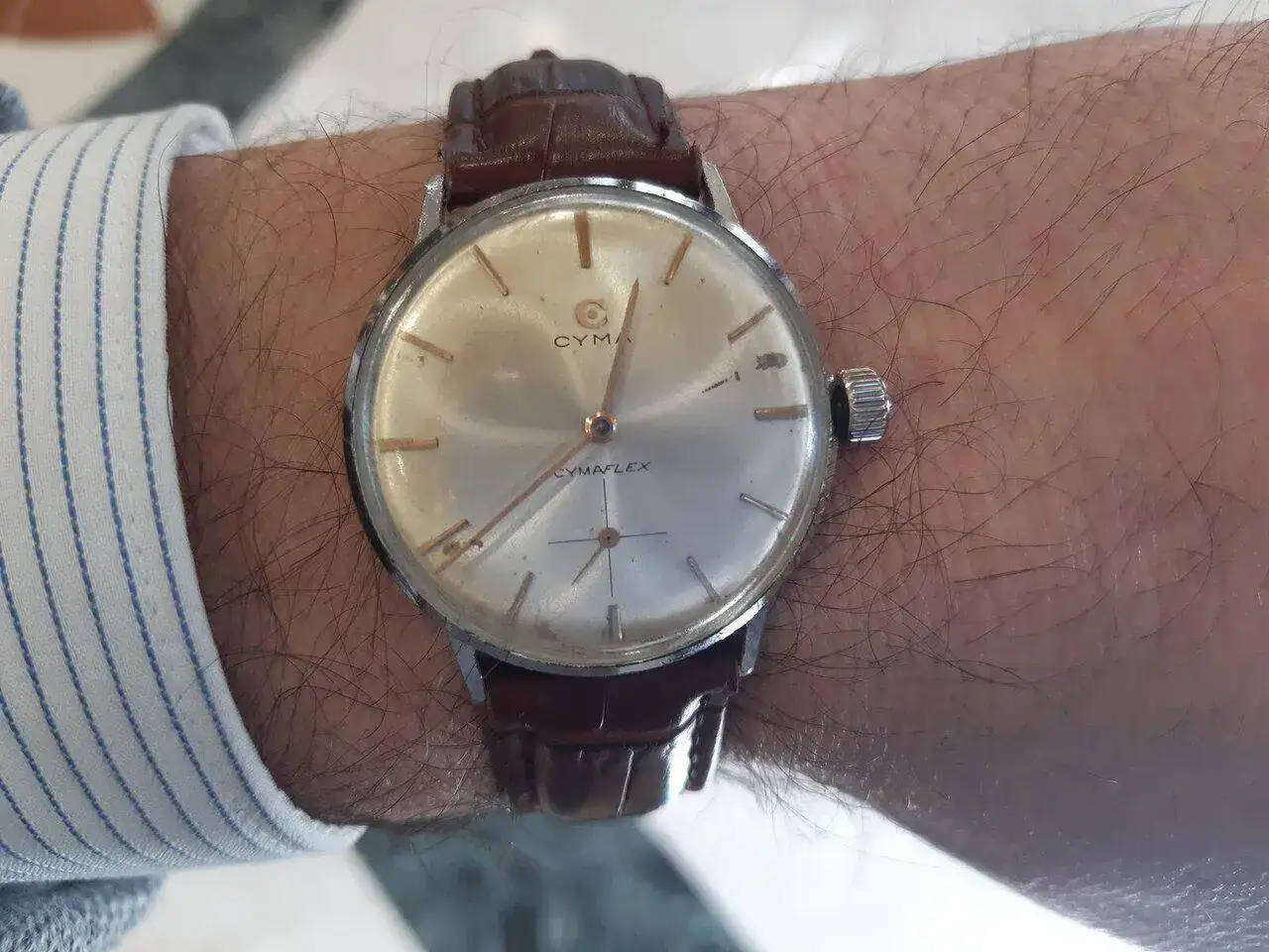

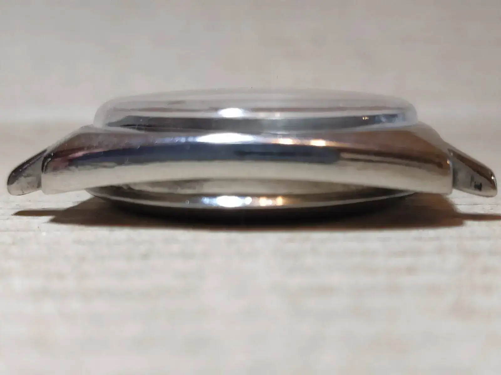

Hola

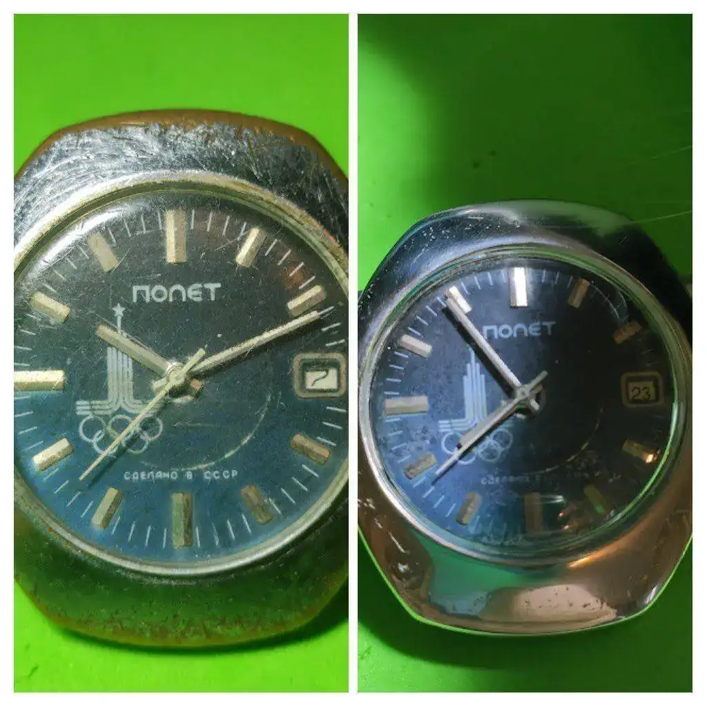

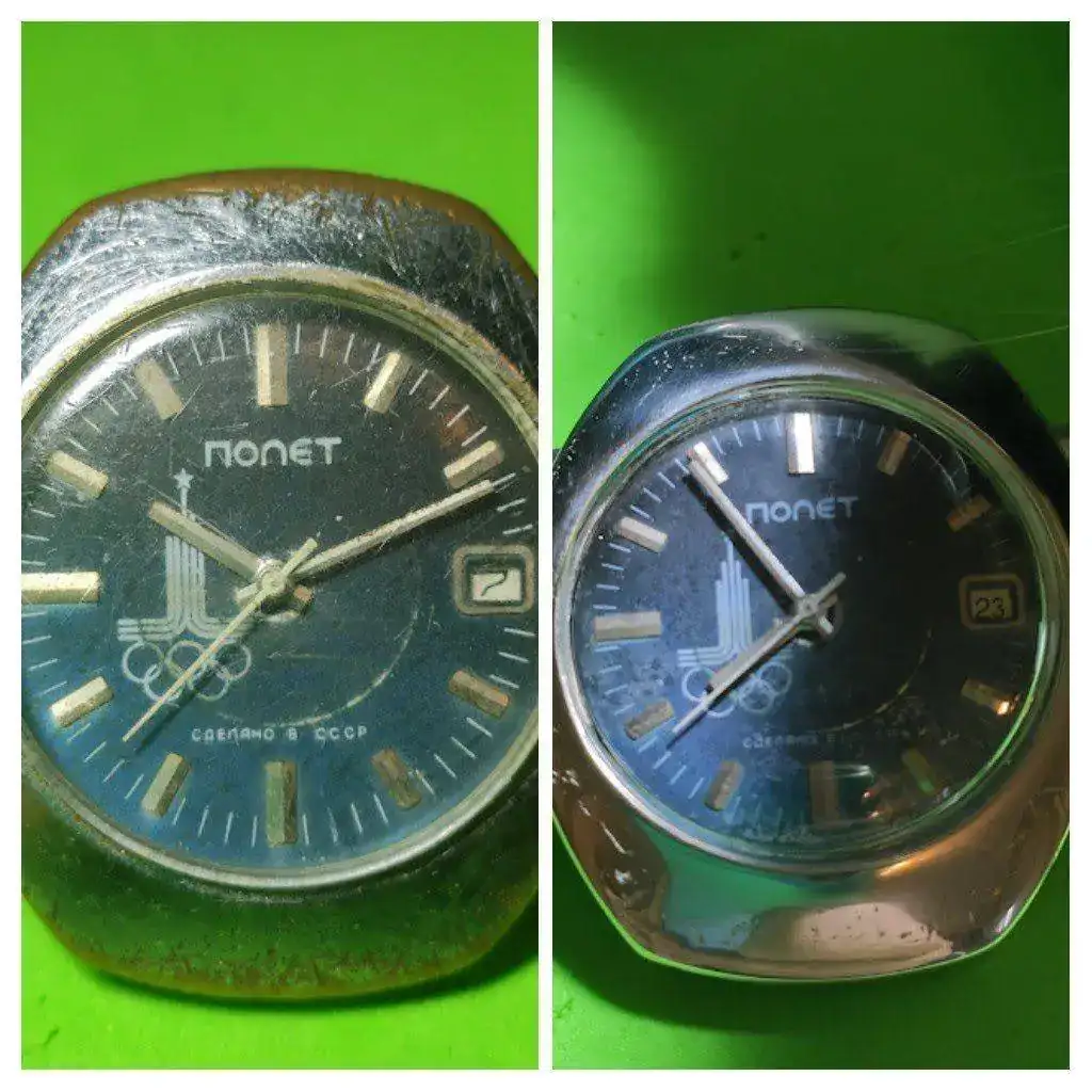

Yo me atreví a cobrear y niquelar una caja con bastante buen resultado:
Esto lo hice siguiendo las instrucciones de un video de Youtube de El relojero aficionado, con materiales de droguería: vinagre de limpieza, sal, cobre, níquel y la electricidad la proporcione con un cargador de móvil.

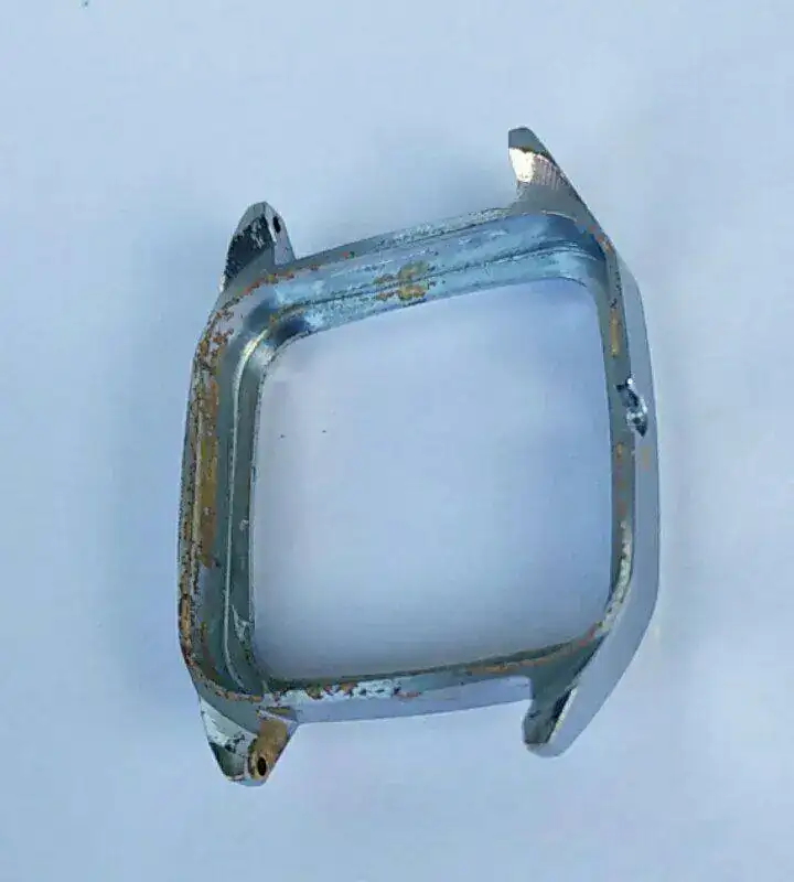

Posteriormente niquelé y luego cromé otra caja. Creo que quedó bien, aunque no pude lijar todas las melladuras que tenía:
Para el cromado compre un botella de electrolito en una tienda de internet, pues parece ser que no se puede hacer de forma casera por resultar muy tóxico.
Reacciones: Marius Jacob, DrSlump, jairzinho y 8 más
Hola
Yo me atreví a cobrear y niquelar una caja con bastante buen resultado:Ver el archivos adjunto 2393473Ver el archivos adjunto 2393474
Ver el archivos adjunto 2393476
Felicidades, me gusta mucho como te ha quedado y me anima a intentar hacerlo yo.
Los relojes rusos de segunda mitad del siglo pasado son muy buenos candidatos para estas restauraciones. Muy buen resultado Ronangol, seguro que hay pocos relojes como esos modelos con la caja en el estado que las has dejado, felicidades por tu trabajo. Saludos compañero!

Buenas tardes compi.
Yo también le he dado un vistazo al vídeo del Relojero Aficionado y he hecho una restauración de caja y ha quedado mejor que estaba... Una pregunta: ¿por qué lo cromaste? ¿No quedó bien una vez niquelado?. En el caso que pongo no lo niquelé, por que el tono del latón quedó muy bien...

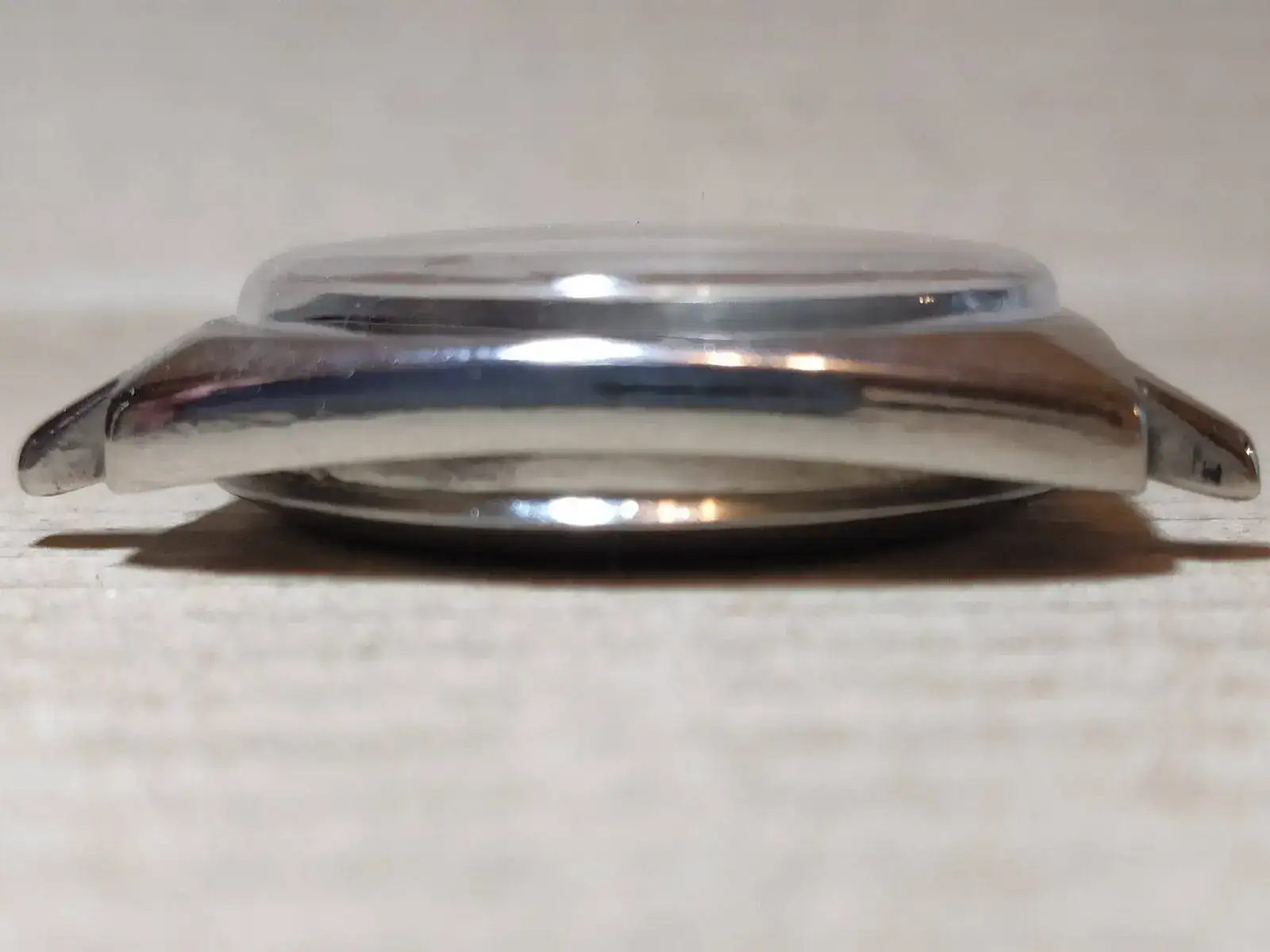

Ver el archivos adjunto 2437704Ver el archivos adjunto 2437705

Ver el archivos adjunto 2437721
En mi caso, para quitar el cromado deteriorado probé el método de electrolisis y no me satisfizo demasiado, porque quedó el latón con muchas "mordeduras" que luego tuve que lijar a fondo.
Así que lo que hago ahora es simplemente lijar a mano o con la dremel. Con eso sale el cromado y ya queda pulido el latón. Lo que me he dado cuenta es que para el cromado quede perfecto, el latón debe estar pulido a espejo, así que después del lijado viene el pulido con pastas de varios colores y la dremel.
