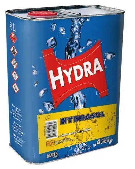

que tal a todos, si vieron algún post antiguo mio, ustedes sabrán que me mude de argentina a españa con la idea de abrir un taller de relojeria, en este caso me encontré con un pequeño problema por la nomenclatura de los nombres, yo normalmente utilizaba solvente para lavar algunas piezas del reloj, dejo adjuntada una foto para que vean a que me refiero, el problema es que aqui en españa nose si se llama igual y nose donde conseguirlo exactamente, si me pueden orientar les agradecería, desde ya como siempre, gracias de antemano.

Lo mas parecido a la bencina es el liquido zippo para recargar mecheros, no se que disponibilidad hay en cantidad.
Aunque creo que se lo que buscas, disolvente se llama en España.

Ya el compañero Cacike te aportó la información que necesitás.
Aparte del líquido de Zippo, también tenés todos los líquidos de limpieza de relojes que vende Industrial Martí, o en su defecto, en Amazon.

Gracias por responder, respecto a lo que entendi, lo que busco mas que bencina es solvente que aqui en España por lo que veo se llama disolvente

Gasolina para mecheros, venía a decir lo mismo. Si sabes de alguna tienda de acampada que lo tenga, el combustible líquido Coleman es lo mismo, viene en más cantidad y sale más barato.

Heptano, es lo que está regularizado en España, lo tienes en cualquier droguería
