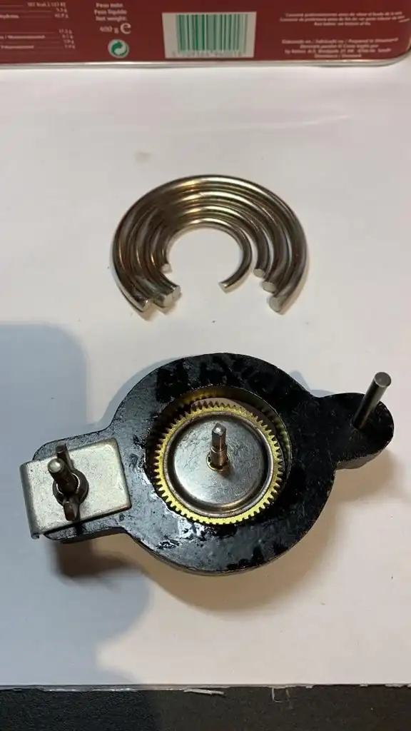

Saludos a todos,

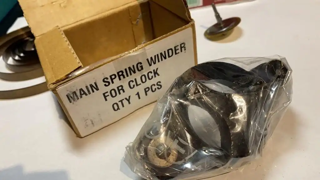

Compre esta herramienta para el montaje del muelle real de relojes de pared
Pero mira por donde, ha resultado ser demasiado grande para el primero que quería montar y no se puede fijar en la zona de retención de la rueda, se cae dentro
Como buenamente pude y montando algo de circo, puede finalmente enrollarlo
Pero luego, no había forma de sacar el aro retenedor [emoji23][emoji23]
Bueno el caso es que vuelta a desmontar...
¿Podríais darme alguna idea para el enrollado y la retención mientras se monta el reloj?
Mil gracias!
Ese anillo debería salir dándole cuerda al máximo. El arco de circunferencia del anillo es muy grande y la abertura que queda pequeña, cortando un poco de una punta sería igual de eficaz para mentener enrollado el resorte y saldría más fácil.
Probaré algo así. Pero me parece que incluso cortando, la distancia entre las platinas es demasiado ajustada...
Tabarly
Me da la impresión de que has utilizado uno de los aros mas pequeños. Creo que debes de utilizar uno mayor.

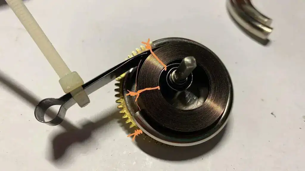

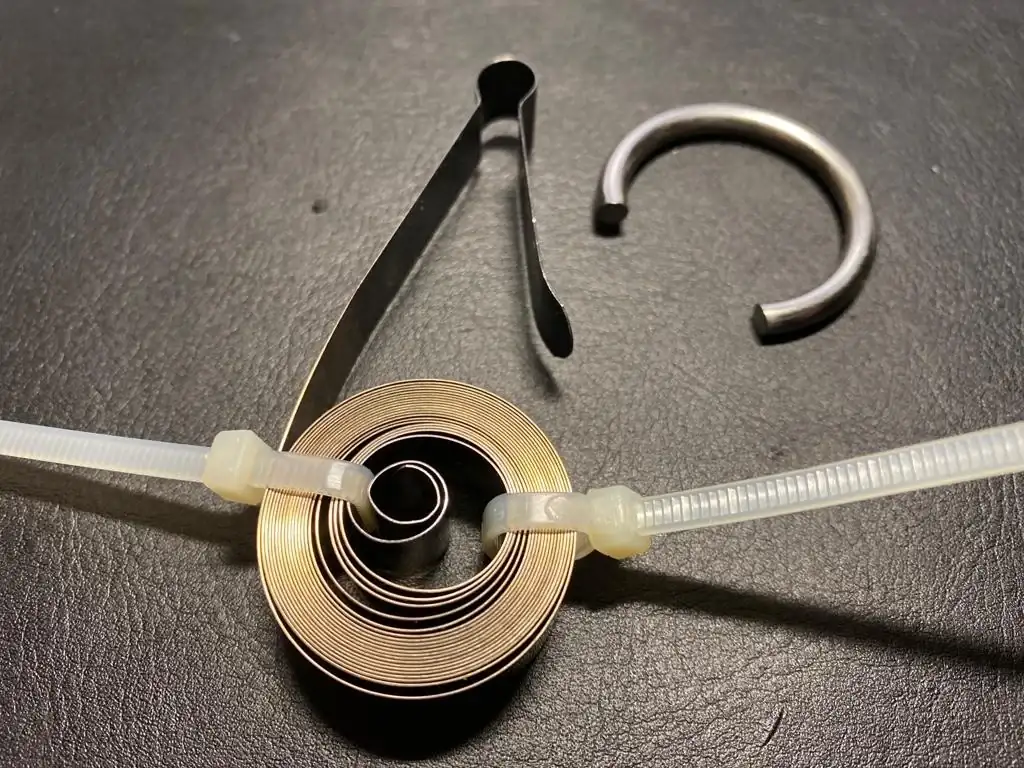

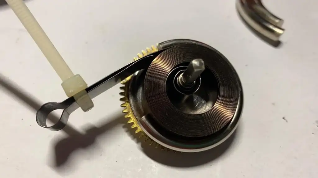

No conozco ese sistema, pero viendo las fotos, no se podría primero por la parte abierta del aro gordo pasar un alambre para sujetarlo, luego por debajo del aro y alrededor del muelle un alambre, tipo de atar encofrados doblado en dos para mas resistencia retorcerlo para ajustarlo , y entonces sacar el aro gordo y así montar en el reloj y una vez enganchado, cortar el alambre para liberarse, no se, de todas con cuidado guantes y gafas no vaya a saltarte hay que hacerlo cuidando que no se alargue,, hay que mantenerlo plano.IMG_20200515_232200.webp
Algo así? Voy a probarlo!

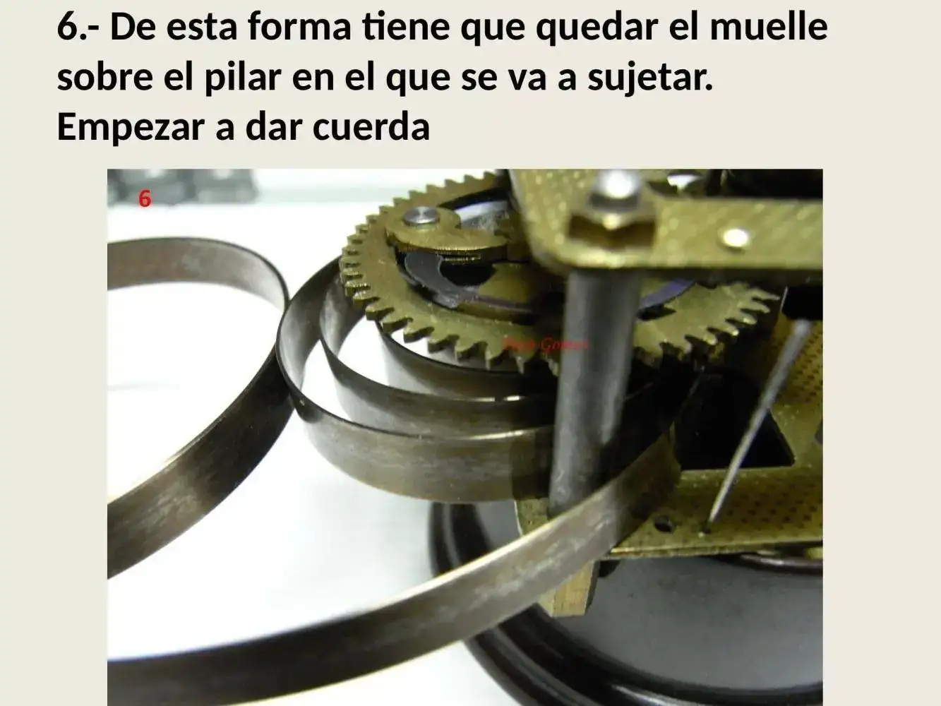

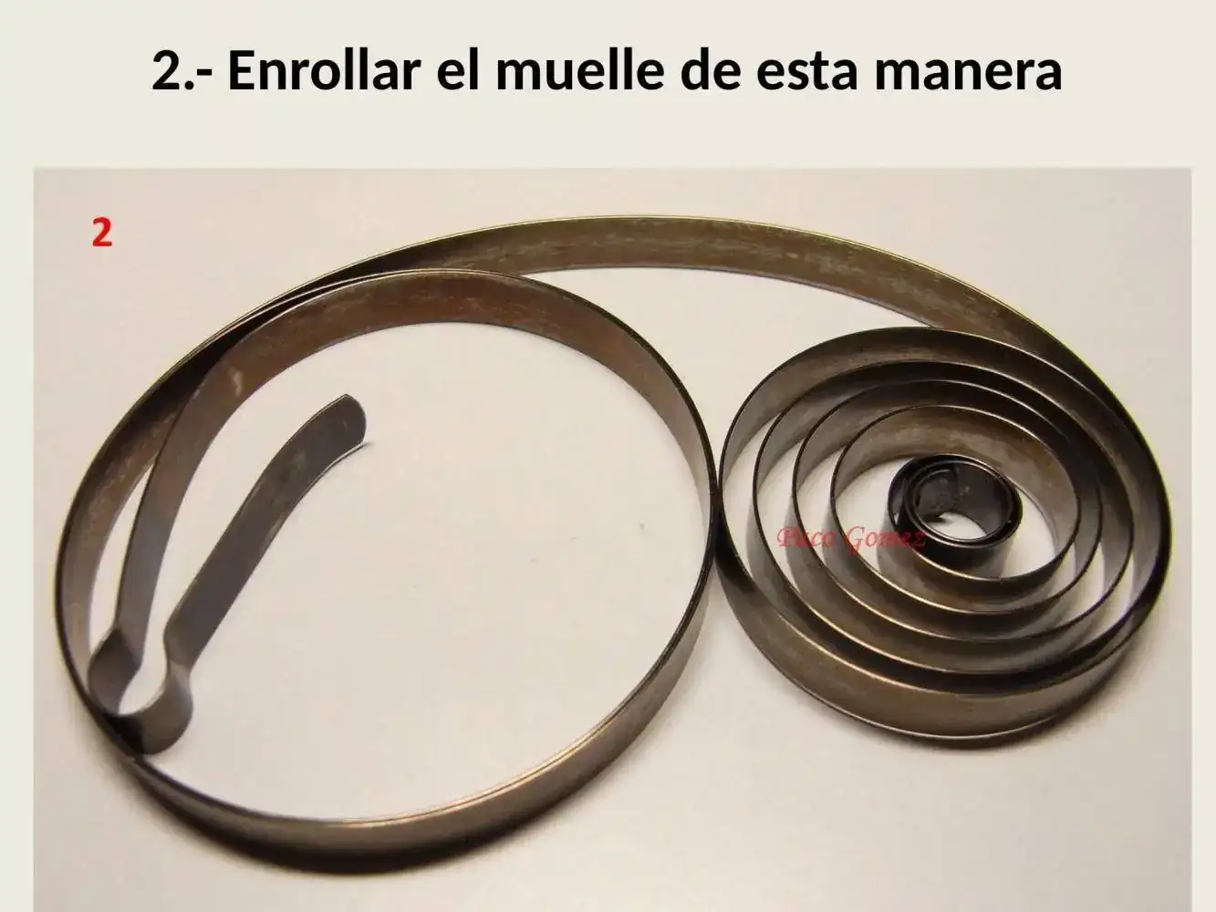

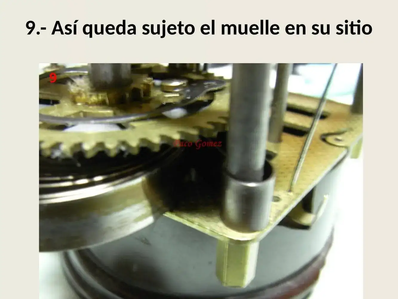

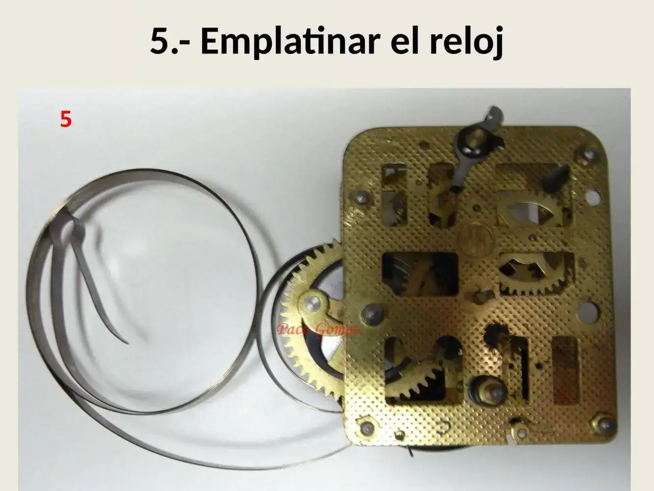

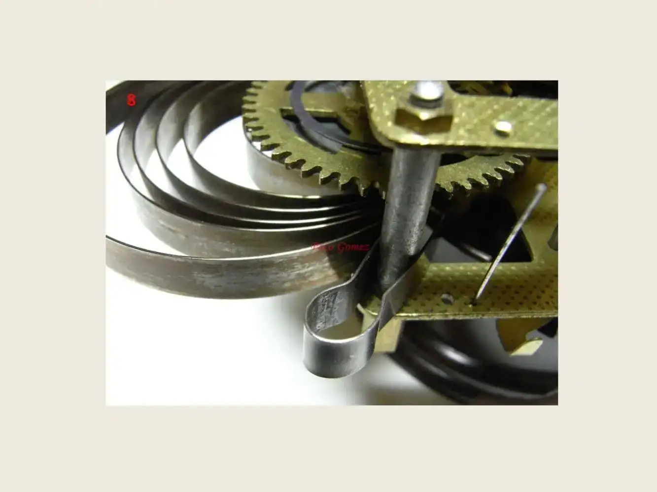

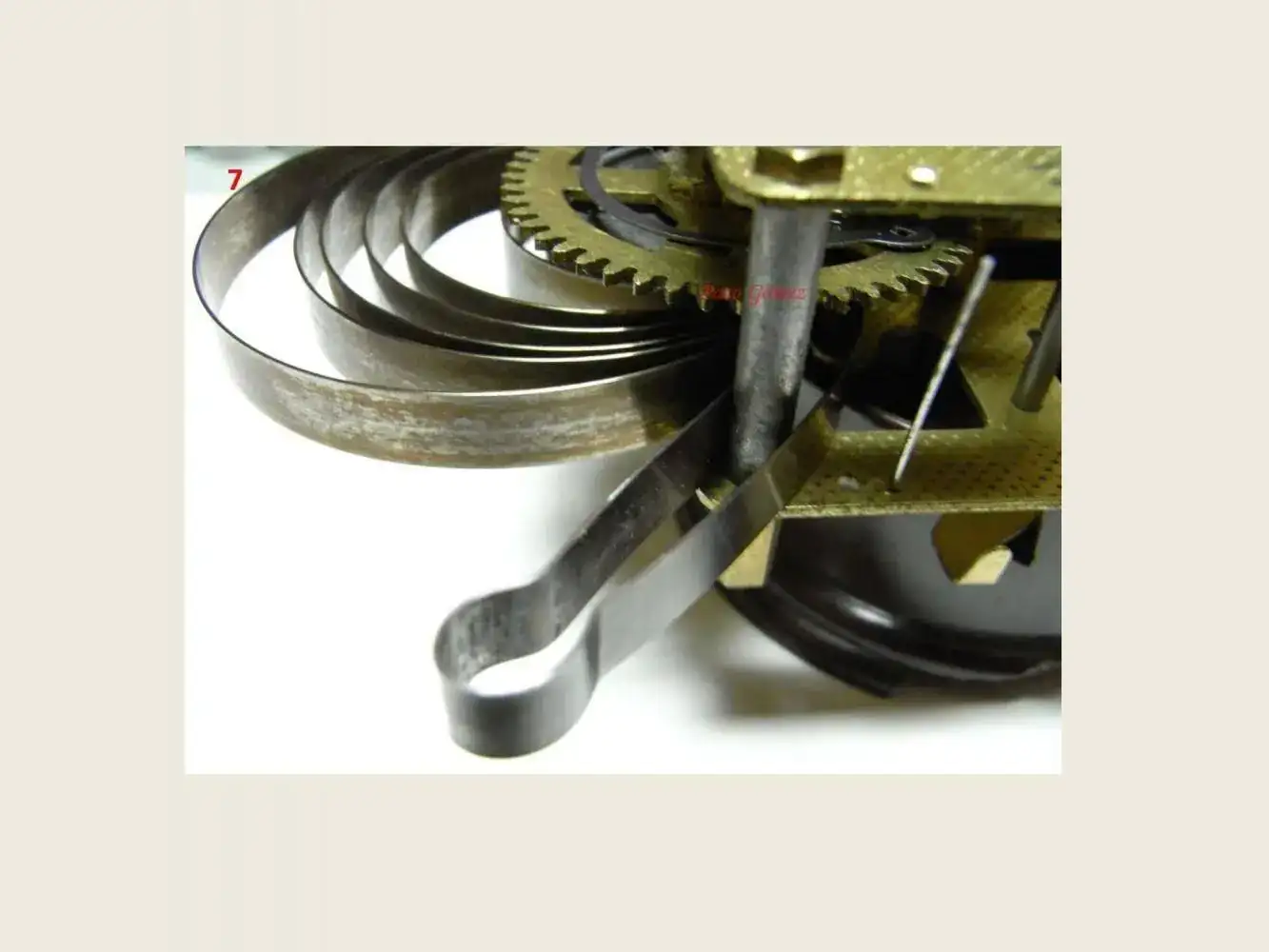

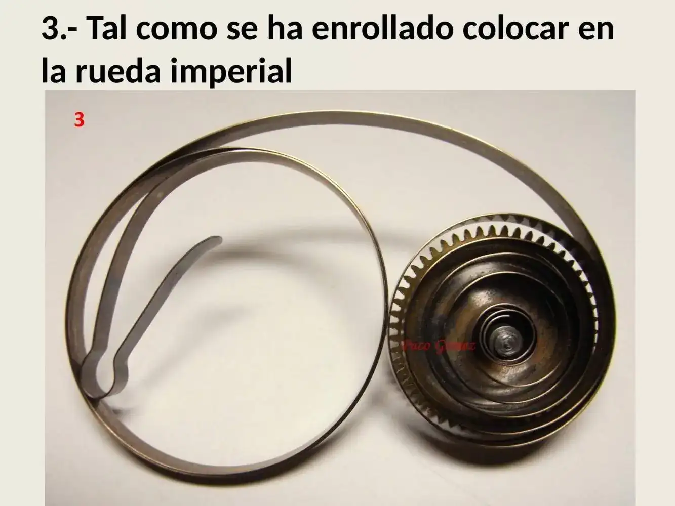

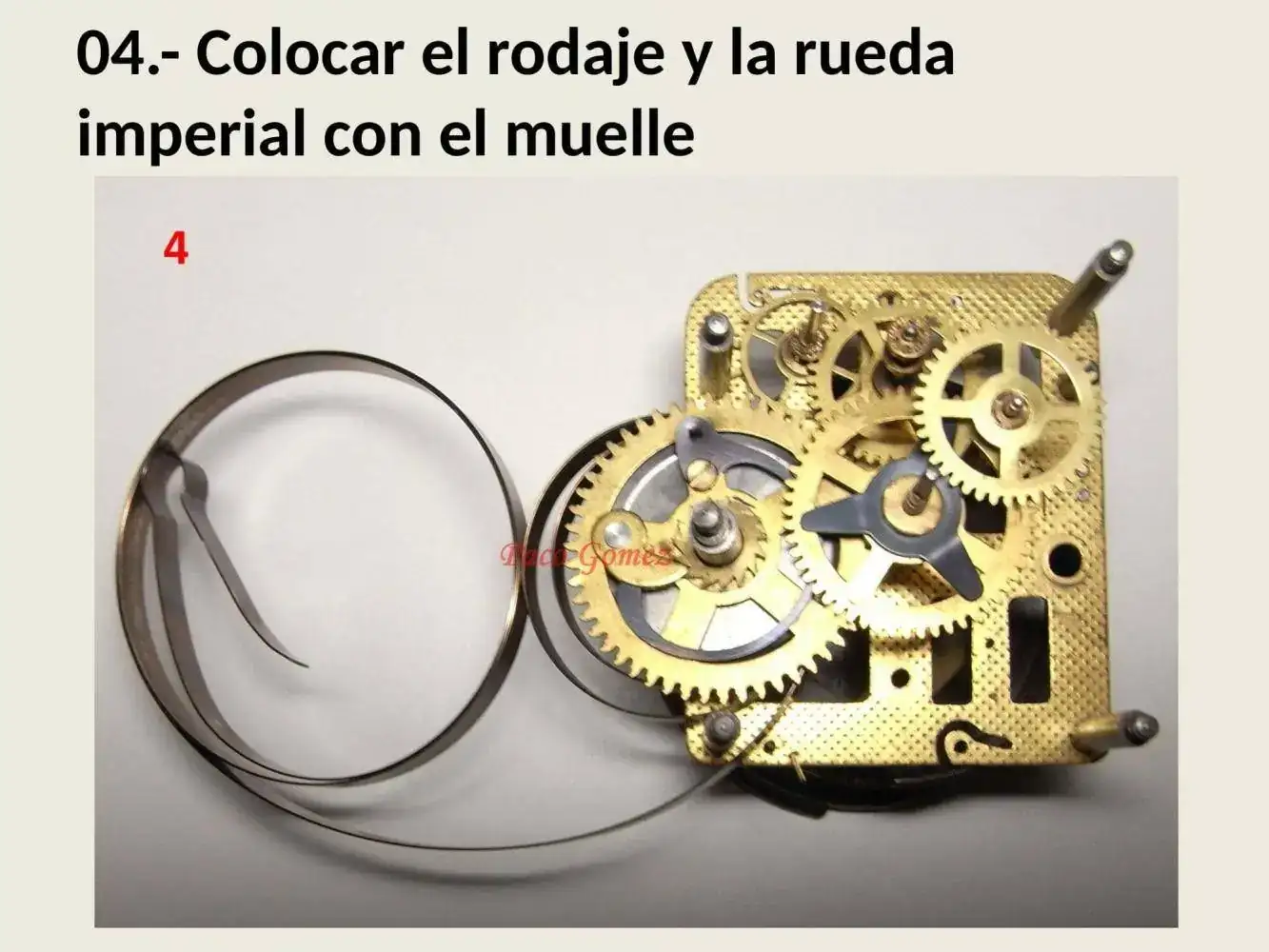

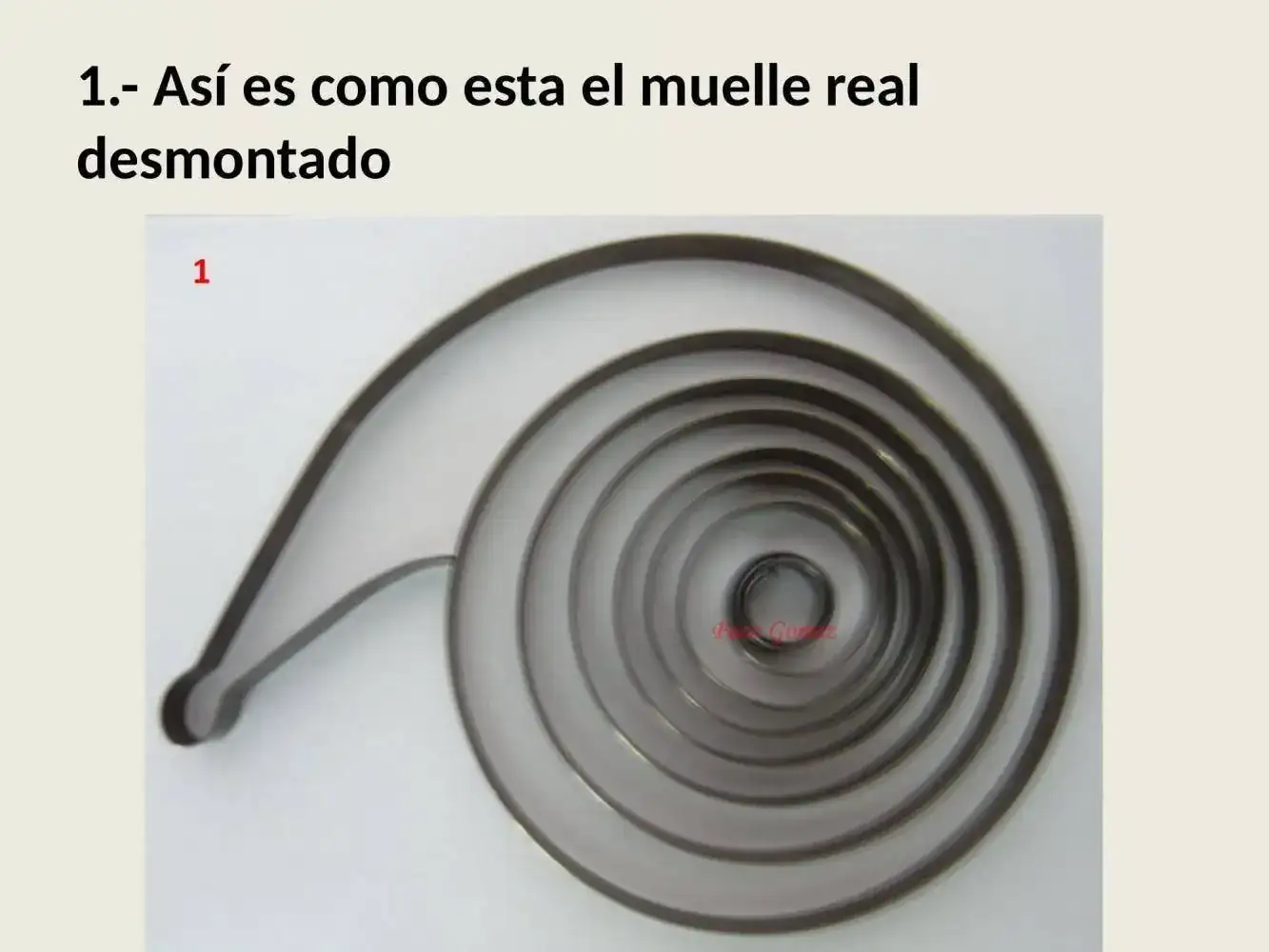

Buenas tardes.
Me permito enviarte una fotos exponiéndote como se monta un muelle real en su rueda imperial.
Las bridas que muestras son para muelles que vayan metidos en cubo (barrilete).
Espero y deseo pueda servirte de ayuda y ti y a otr@s forer@s.

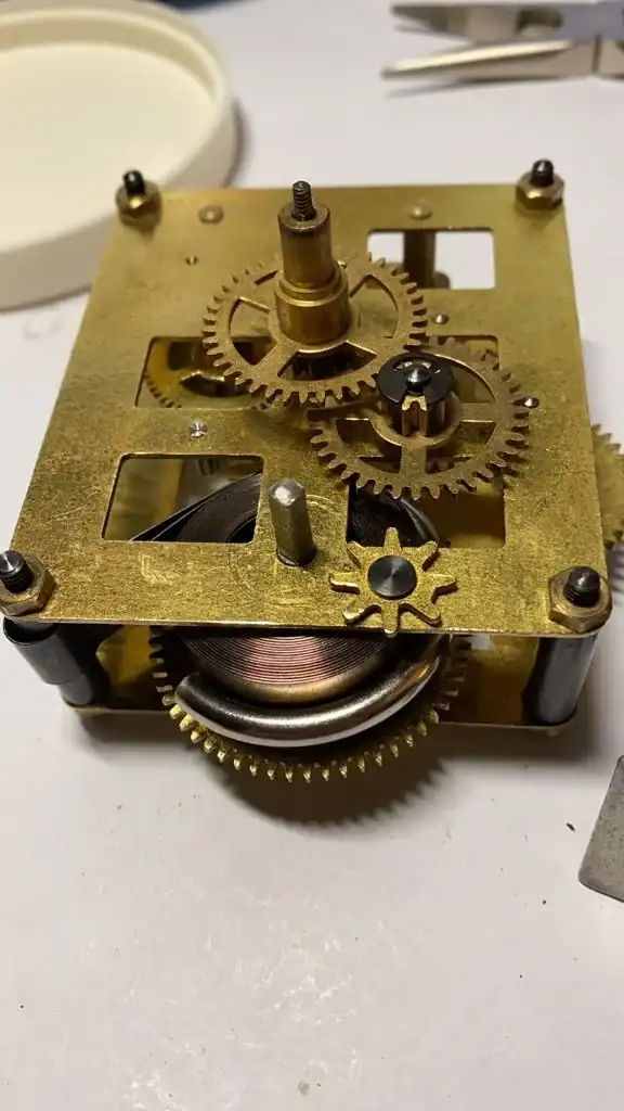

¡¡Muchísimas, gracias P.G.!!
El sistema de las bridas no funciono y así lo voy a montar. Os contaré los resultados :ok::
