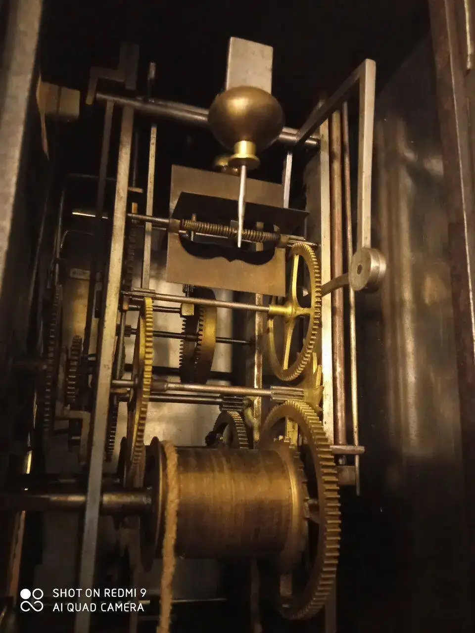

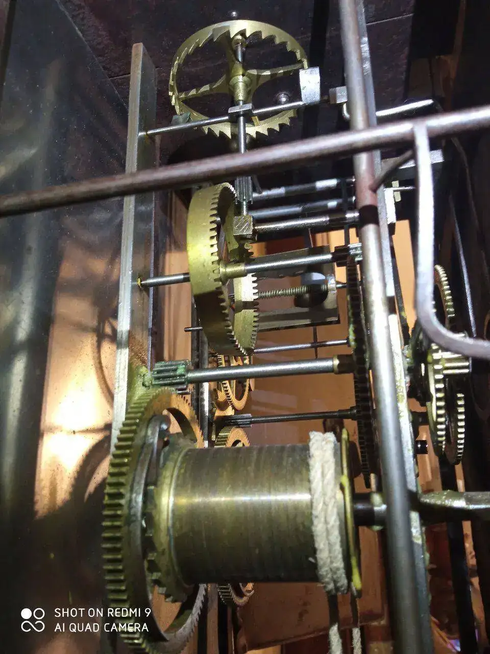

En diciembre pasado falleció mi padre con 98 años. En su casa tenía un reloj de pared al que le tenía mucho aprecio al ser un regalo, no recuerdo si de su padre o de su padrino, y siempre andaba liado con las pesas para arriba, pesas para abajo, campanadas por aquí, campanadas por allí. Antes de su fallecimiento se llevó a un relojero, y ahora parece que más o menos, va bien. He pasado unos días en Algeciras y he aprovechado para hacerle unas fotos, por si alguno de vosotros me podéis decir algo acerca de este reloj y quizás, de ser posible, en algún momento lo encaje en un mueble apropiado. En cualquier caso, gracias por vuestra atención.

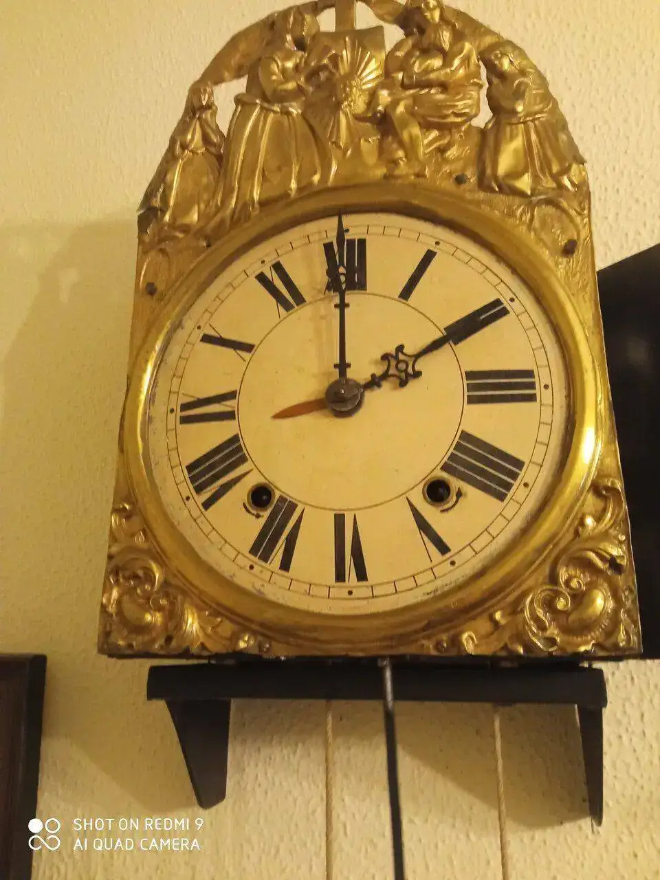

Por cierto, viendo las fotos, me doy cuenta que las 4 están representadas con un "IIII" en vez de "IV".
Hay varias versiones sobre el tema, pero de entre todas ellas me quede con
El IIII del Rey Carlos IV​
La explicación al por qué se escribe el cuatro en números romanos IIII en las esferas de algunos relojes, en vez de escribir IV que sería lo correcto, es debido a la orden del Rey Carlos IV.
El relojero Henri de Vik en 1364 al hacer entrega al rey Carlos IV del reloj que este le había encargado fue reprendido porque se había equivocado escribiendo IV y no IIII, de nada le sirvieron al relojero sus protestas, el Rey lo atajó diciendo:
“Yo nunca me equivoco”, acabando así con el tema. Y el cuatro fue escrito como él quería.

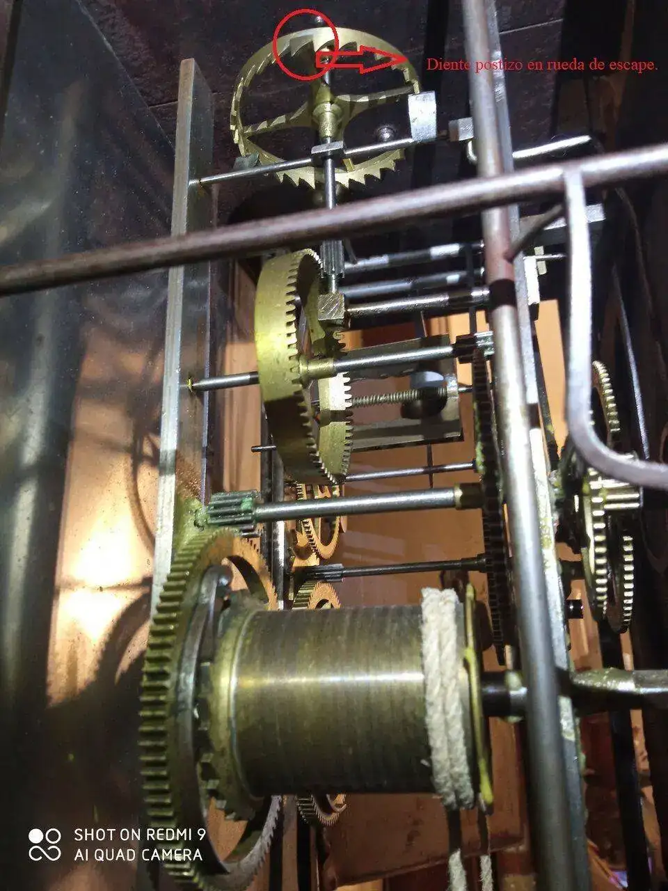

Por cierto, el relojero un buen trabajo de dentista, con la rueda de escape Catalina.

Muchas gracias por la información, muy interesante por cierto. En cuanto a tu referencia al "trabajo de dentista", ¿a qué te refieres y con qué motivo supones que se ha realizado?
Saludos y os leo con interés.
Se aprecia, claramente, que es un diente postizo, y es más diría que procedente de una rueda de escape, la cual utilizarían como donante.

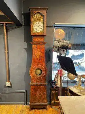

En españa le decimos Reloj Morez, en el resto del mundo, reloj del abuelo o comptoise, originalmente estos relojes tenian un mueble de madera como este.
Para datarlo te diré, mas o menos 1850, de los ultimos con rueda catalina.

sabeis que puede ser una manecilla, como de madera que mira entre las 8 y las 9....?
O es simplemente un efecto optico, o una sombra del tren de agujas, ya que no parece que el reloj incluya el mecanismo del calendario....
Que bonita es la palabra "bocallaves" tendre que acostumbrarme a usarla....
Aunque diría que no es el que corresponde, es el indicador del despertador, loa pocos que repare carecían del mismo.

Gracias nuevamente. Cuando vuelva a Algeciras veré si tiene esa rueda de despertador.
