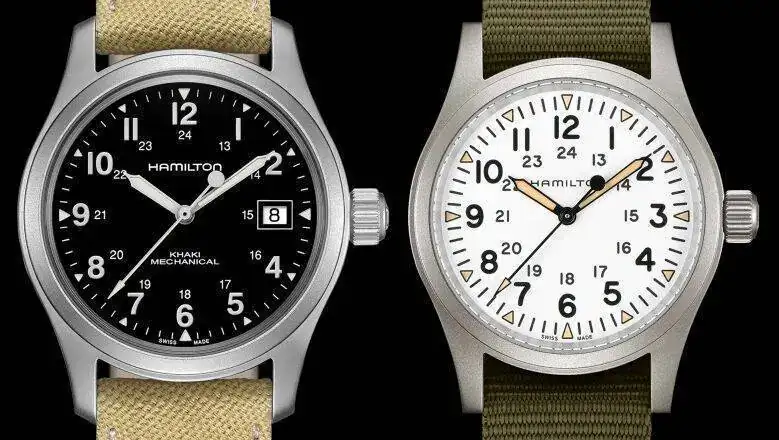

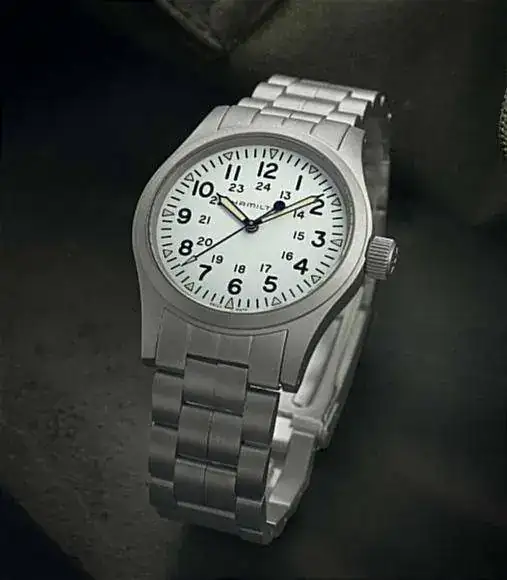

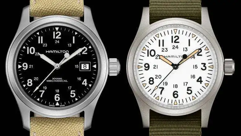

...si estos dos Hamilton comparten la misma caja?
Reacciones: Ancebl
Yo apostaría una piruleta a que sí.
Reacciones: Lone Cat
Pues... Aparentemente, sí.🤷
Yo creo que sí.
Vamos blanco y en botella leche…
Aparentemente parece que si en un 99%

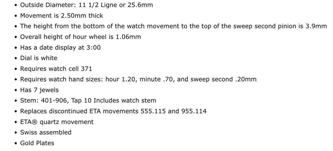

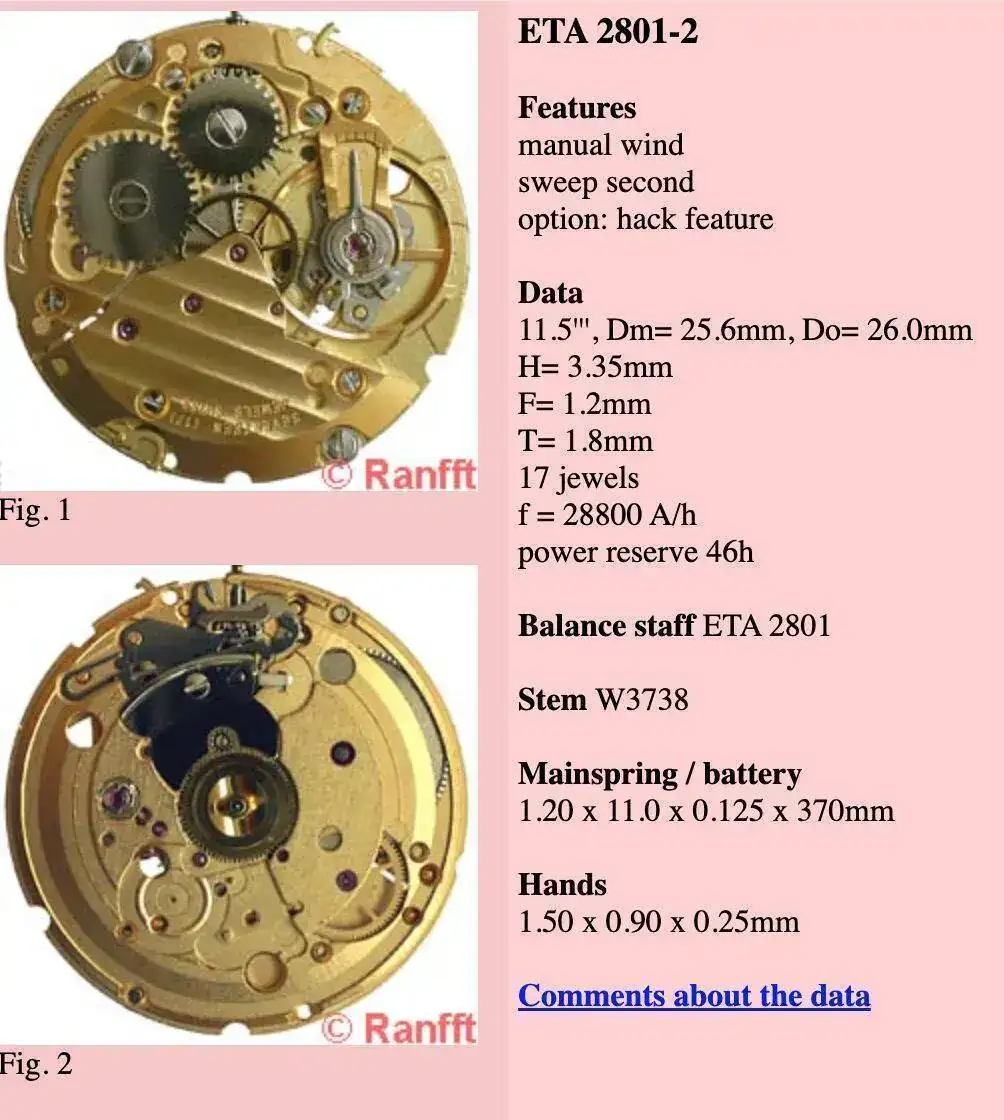

Puede que si como dicen los compañeros, pero yo también tendría esa duda siendo uno de cuarzo y el otro de cuerda manual, aunque el 2801 muy alto no es y segun medidas respecto al 955.112 es factible.
El de dial blanco es mecánico también, si no me equivoco... yo apostaría a que comparten caja, si.
... parece que sí, pero pudiera ser que por
la complicación de la fecha sea más grueso
Reacciones: Ancebl, Doncainastyle, Bisdulfo y 1 persona más

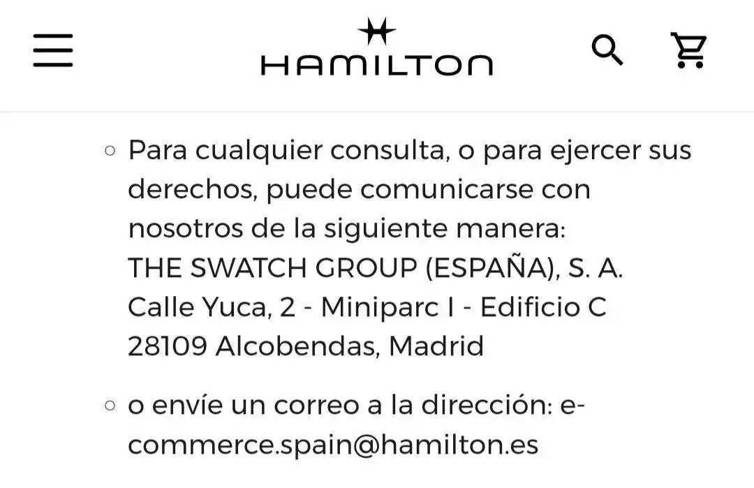

Hola Pepe,
Prueba consultando a la marca y así sales de dudas (y nosotros).

Si en ambos relojes hay el mismo movimiento, yo apostaría a que las cajas son iguales. Sería probable que el reloj sin fecha conserve el mecanismo, pero el fabricante no haya incluido la visualización en la esfera.

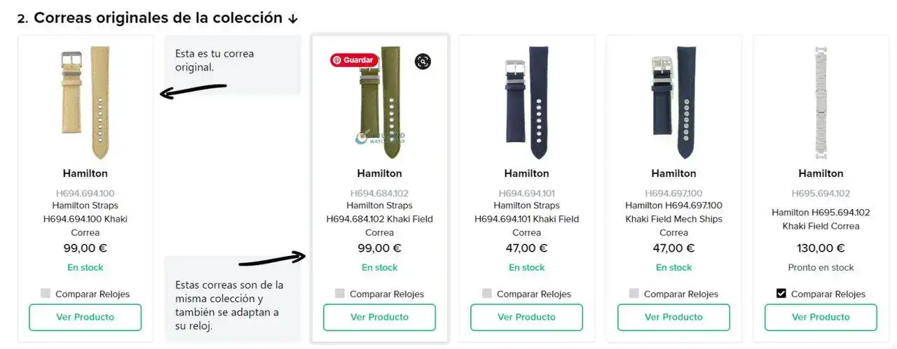

Buenas, Pepe.
Yo no me atrevería sin consultar previamente a Hamilton, como bien sugiere @iVAMP (aunque conociéndote supongo que ya habrás buscado en los foros internacionales "bracelet Hamilton H69439933", siendo H69439933 la referencia del KHAKI FIELD MECHANICAL 38mm negro que te gusta, ¿no?).

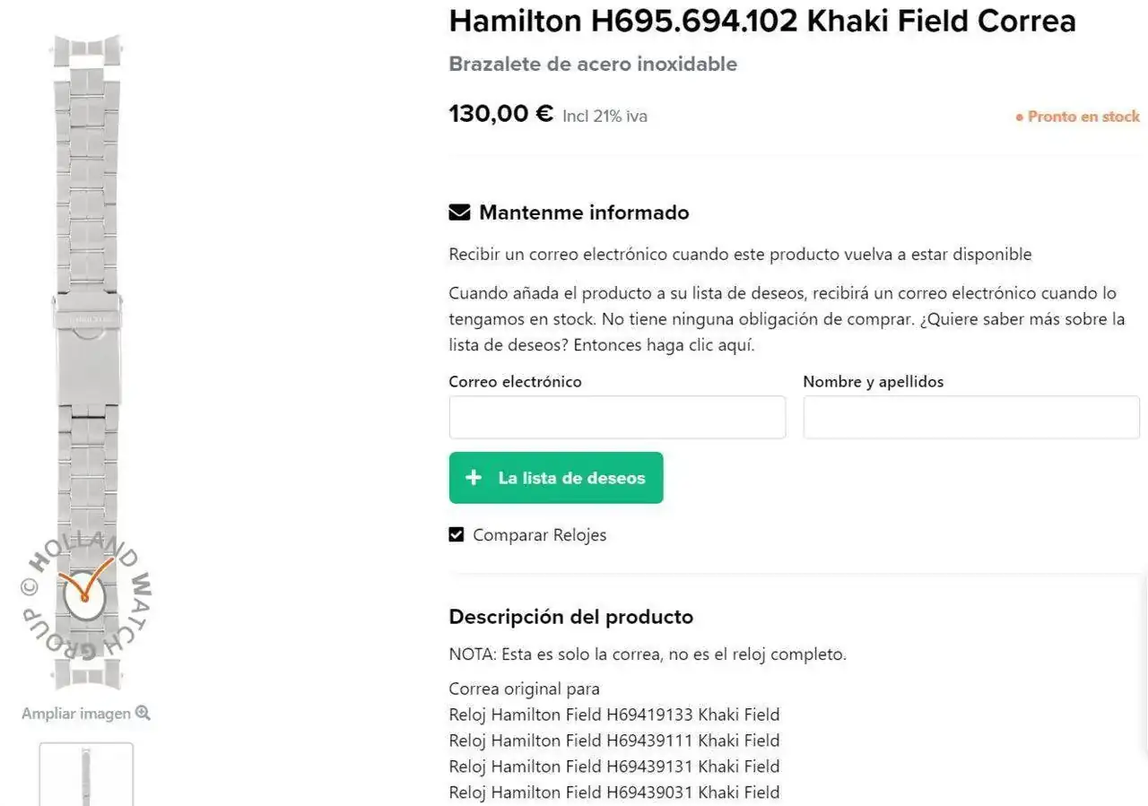

En Reloj.es (=mastersintime.com) indican que el brazalete del otro modelo (el blanco, H69439111) solo es válido para los modelos de su gama, incluso los de 40mm, pero no del que te gusta. La referencia del brazalete es H695694102:
Las asas de ambos modelos parecen distintas, con diferente terminación, y una tontería como la ubicación de los orificios de anclaje puede hacer que no sirva el brazalete... Peeero... (la esperanza es lo último que debemos perder) en la misma web, en el buscador de correas y brazaletes, aparece el original del modelo que te gusta, y las compatibles (según esa web) que se adaptan a ese reloj: entre ellas figura el brazalete original del blanco, H695694102, aunque puede que sea una cuestion del motor de la web, que muestre esas alternativas basándose en el ancho de asas, marca y poco más... ¡ojalá haya suerte, Pepe!
Reacciones: Lone Cat, El Táctico y iVAMP

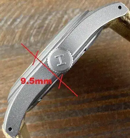

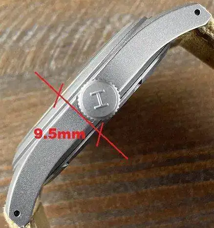

... sí, creo que ambos comparten
el movimiento H50. una solución
para salir de dudas es que alguien
que posea el que tiene fecha confirme
su grosor. el que no tiene fecha lo
confirmo yo: 9.5mm. quizás también
en el subforo de hamilton se solucione
antes la duda
Reacciones: Lone Cat y Doncainastyle

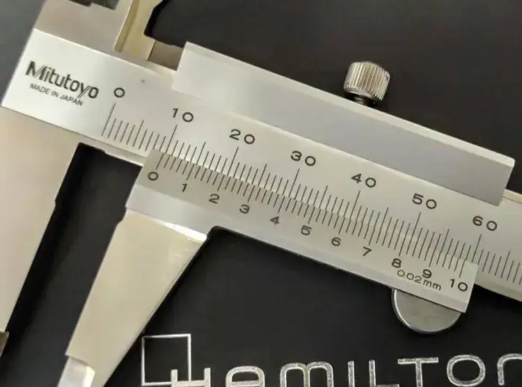

El mio con fecha mide 9,75 con el movimiento ETA 2804 de cuerda manual.
Reacciones: Lone Cat, Bisdulfo y bartolomeus j s
... sí, tienes razón, pido perdón por
la parte que me toca y poner a la
ligera el valor aproximado.
efectivamente está entre 9.7 y 9.8
Reacciones: Lone Cat y Bisdulfo
