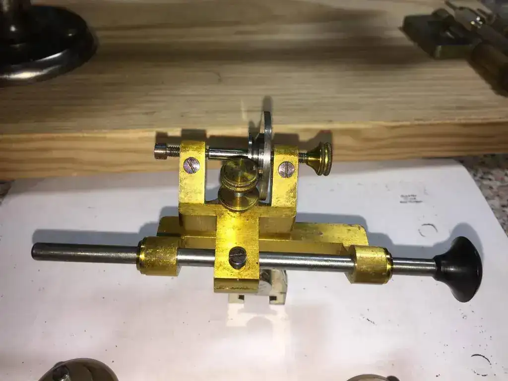

Hola amigos:
En la caja del torno tengo exactamente la misma herramienta de este anuncio y reconozco que nunca he sabido para qué puede urilizarse.
¿Alguien la conoce y podría decirme qué es y cómo utilizarla?
¡Gracias!

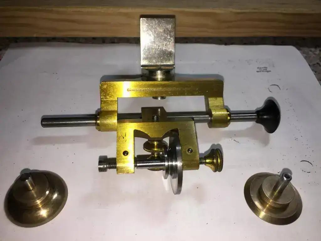

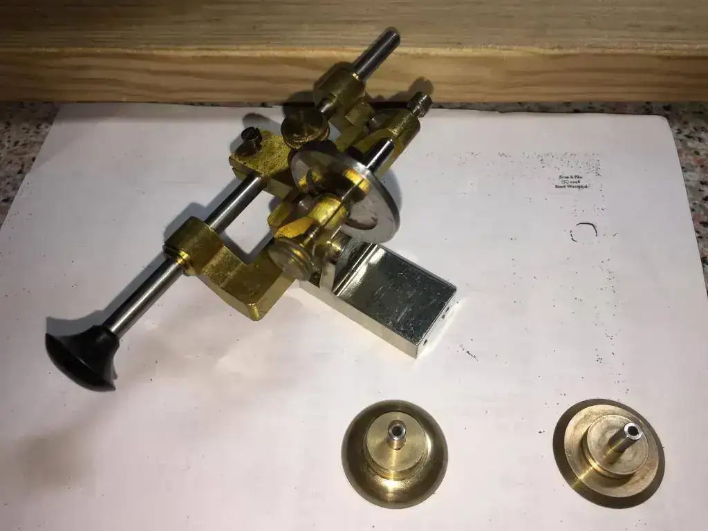

83D5CE69-DFDB-48BF-9589-20F3049CD0F7.webp4E414564-A2C0-4D76-9BA8-777124D48050.webp5D34F395-0262-41CE-AFE1-E3CE71D114A9.webp706C514D-3AF3-47C8-8CCC-4E44F5CDB87D.webp
A ver si soy capaz ��
no te puedo ayudar pero la traducción nos dice:
Raro accesorio de relojero de un taller suizo.
Para rectificar y pulir las duelas.
También permite, gracias a la inclinación posible, hacer que la decoración del reloj (luz del sol y serpientes).
Con tres discos (uno de acero y dos de bronce).
Este accesorio se monta en lugar del soporte de cincel de mano (ranura en T).
no te puedo decir ni para que ni como en lo que a esa herramienta y la relojeria... pero el termino "lapping" se refiere al rectificado y posterior pulido a espejo total ( no a lo que nosotros consideramos "pulido" )
acero "lapping" y pulido a espejo
Buenas, esta herramienta es la versión para adaptar a torno de una pulidora/lapidadora para acabados sobretodo de tornillería... La tracción del motor se realiza sobre los discos y sus poleas, y las piezas a pulir estas cogidas a la pinza del cabezal quietas. Lorch (fabricante) daba en su momento esta opción como herramienta en sus tornos, para no tener que adquirir un pequeño torno con pinzas para tornillería y todos los discos de pulido... Es una herramienta rara de encontrar y ya normalmente todo accesorio para el torno relojero ya lo es...

Una pregunta más:
Buenas, esta herramienta es la versión para adaptar a torno de una pulidora/lapidadora para acabados sobretodo de tornillería... La tracción del motor se realiza sobre los discos y sus poleas, y las piezas a pulir estas cogidas a la pinza del cabezal quietas...
1) Tornillo/pieza fijo en la pinza americana
2) La correa al plato de la herramienta
Pero ¿Donde se monta la piedra o superficie de pulir que se aplica al tornillo?
Esta pieza va colocada en el soporte del torno donde se coloca el reposa-buriles mediante la guía prismática que ya tienes... Después juegas con la altura de este accesorio para llevarlo a la posición del cabezal-pinza para trabajar con la tracción del motor (polea) en este accesorio...

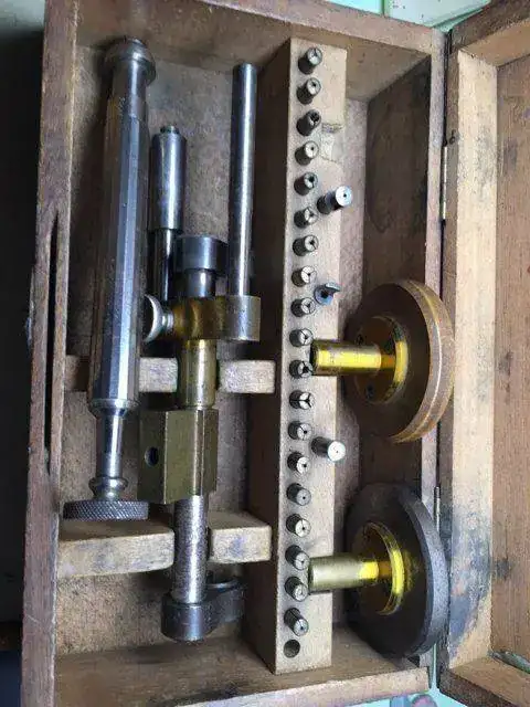

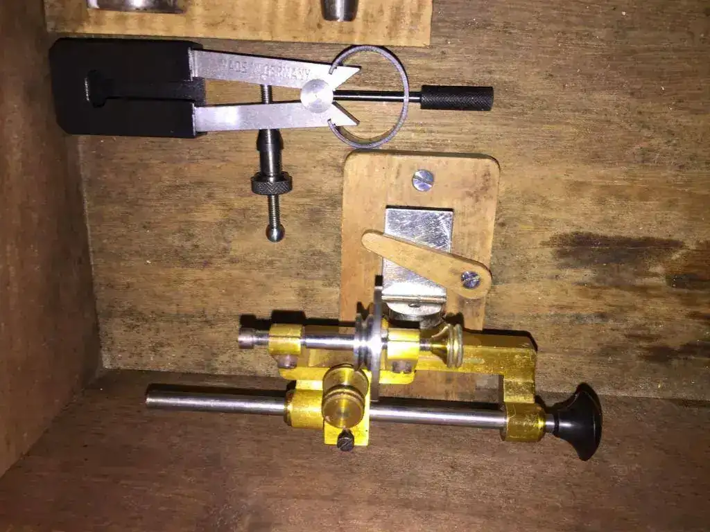

Gracias por las imágenes,
tengo algo parecido para pulir tornillos,
marca Lorch, y tengo que hacer el disco de bronce, que me falta.
Como se puede ver, tiene una pinza general, donde van las sub-pinzas para sujetar los tornillos.
El pulido a lograr en planos (cabezas de tornillos) en relojería es el poli noir.
