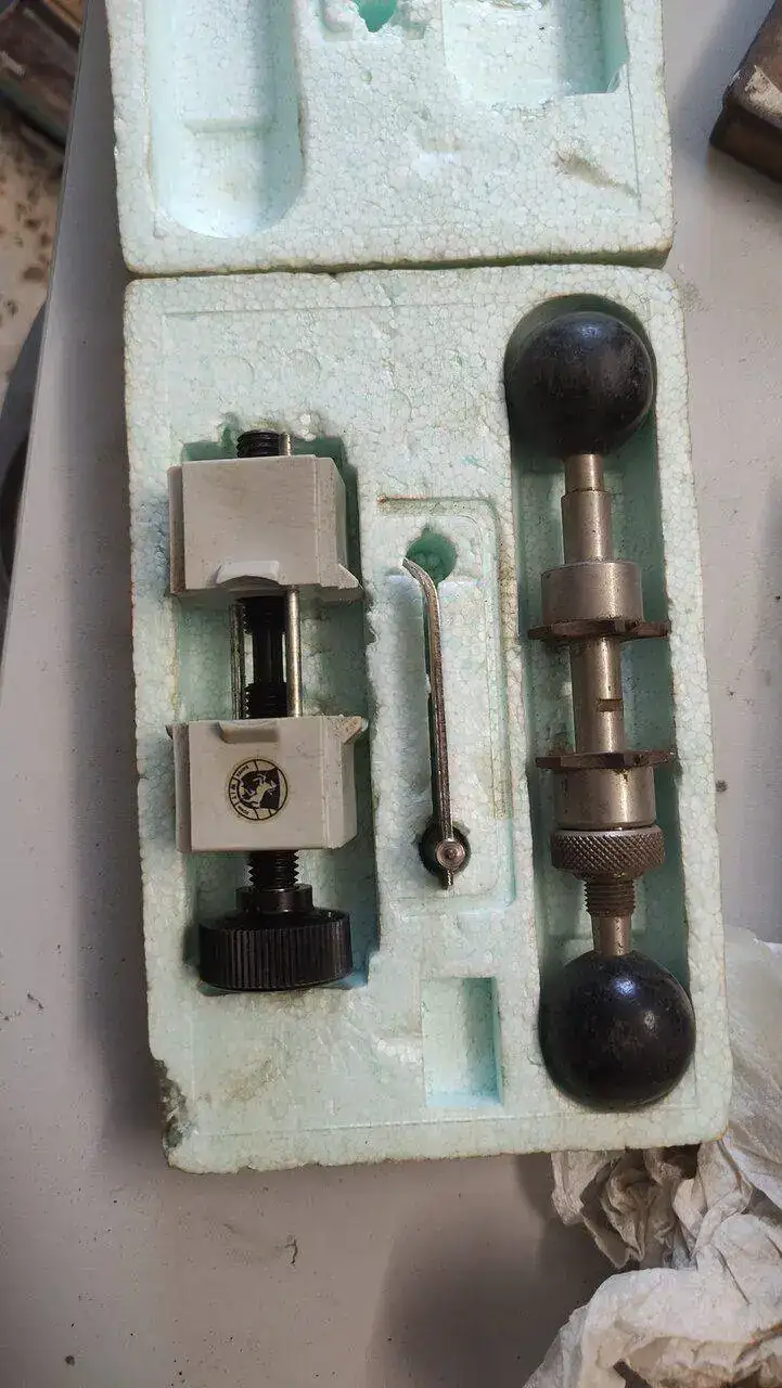

¿Alguien sabe para qué sirve está herramienta?
  • Iniciador del hilo Iniciador del hilo Cacike
Cacike
Cacike
He encontrado esto ¿Alguien sabe algo?
... ni idea, si tuviese que apostar por algo
diría que la de la izquierda es para sujetar
las cajas o los calibres cuando se trabaja
en ellos y la de la derecha una llave para
tapas traseras. molan
La de la derecha es para abrir tapas traseras. Lo sé porque fue con la única que pudieron abrirme en una tienda de fornituras un Duwqrd Aquastar. Es bastante buena.
Reacciones: Noni16
La verdad es que estaba junto a una como esta, así que puede ser que lo sea.
Derecha - llaves para usar según la tapa (

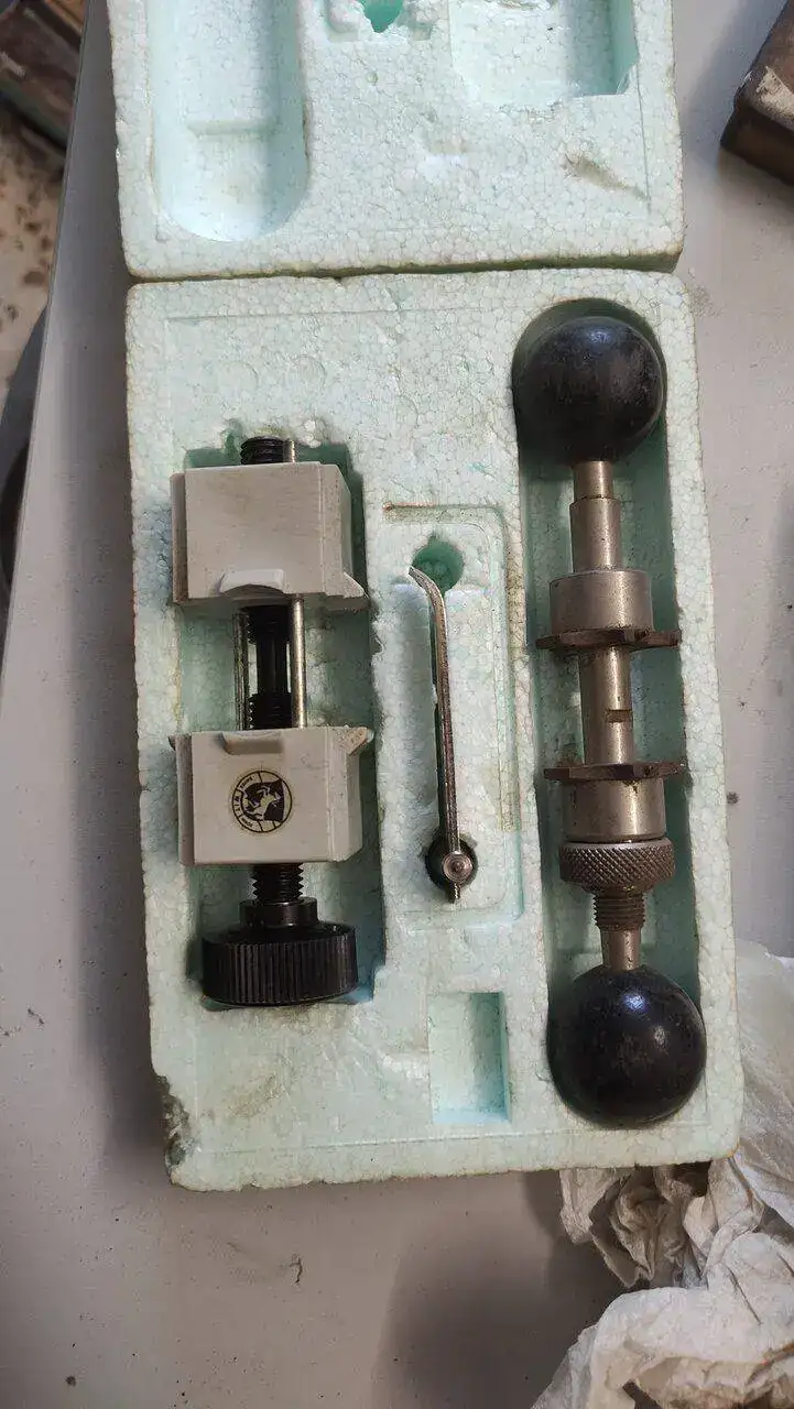

He encontrado esto ¿Alguien sabe algo?Ver el archivos adjunto 2475458
La de la derecha, llave para abrir fondos según el fondo que lleve.
La de la izquierda, mordaza para aguantar la caja para poder abrir el reloj. Esta mordaza a la vez para que no se mueva de sitio va cogida por un tornillo de banco de trabajo.
Cram.-
Reacciones: Cacike
Mil gracias, iré pasando por aquí a la vez que catalogo un lote que he comprado y que va dando sorpresicas.
Reacciones: Aerotuck
