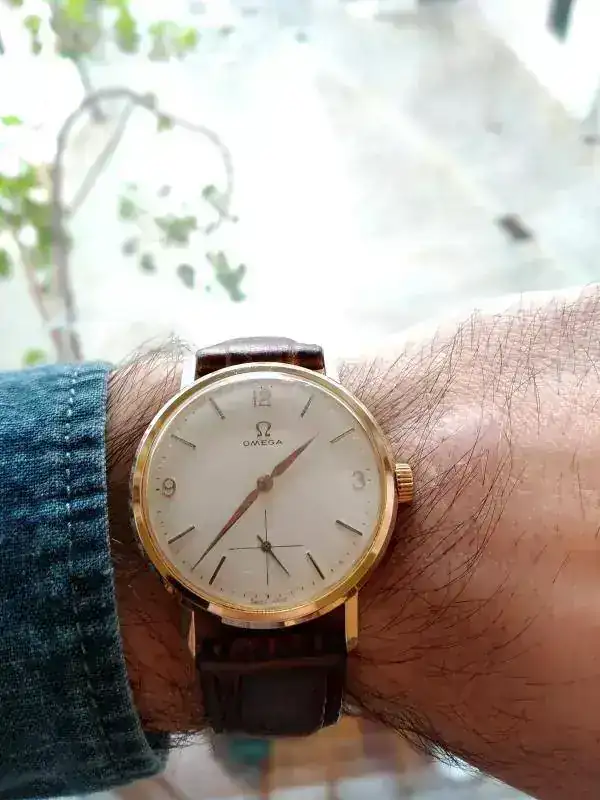

Hola,
He heredado este Omega de mi abuelo.
Lo he puesto a punto (limpieza, engrase, pulido de plexi, correa nueva, le he comprado una hebilla de la época y también un estuche).
Me han surgido algunas dudas que quizás vosotros sabréis solucionarme:
1- ¿Qué modelo es?. No he encontrado en internet uno que coincida exactamente la caja y la esfera. Por el número de serie veo que ha sido fabricado en 1960.
2- En la corona no figura el emblema de Omega. ¿Esto quiere decir que no es la corona original?

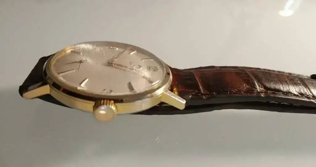

3- El plexi, a mi entender es el original (ya que tiene la Omega en el centro). Como comentaba, se ha pulido. Pero el relojero me ha dicho que tiene pequeñas grietas, que se pueden apreciar en algunas de las fotos. La pregunta es: ¿Le cambiaríais el plexi original por otro nuevo también Omega? ¿Tiene más valor el reloj con el plexi original antiguo, o esto no influye?

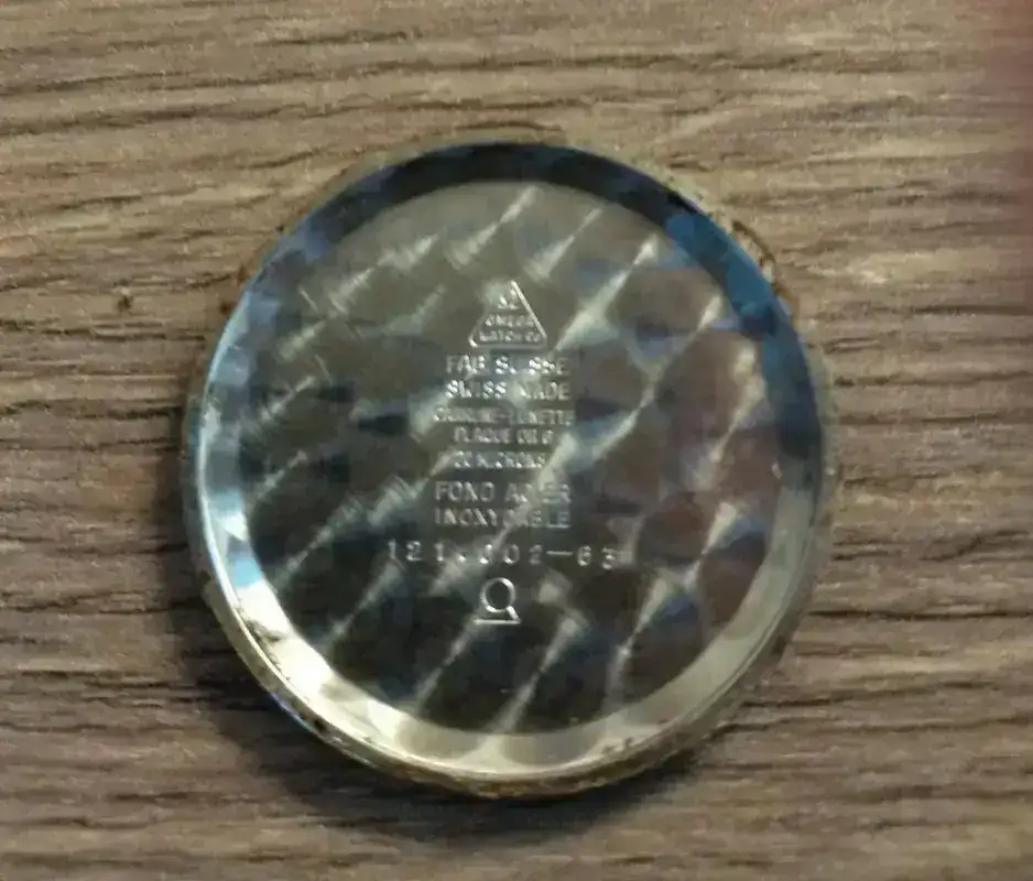

(Las fotos del interior son antes de ponerlo a punto. No tienen mucha calidad porque las hice rápidamente en la mesa del relojero).
Muchas gracias a todos y un saludo.

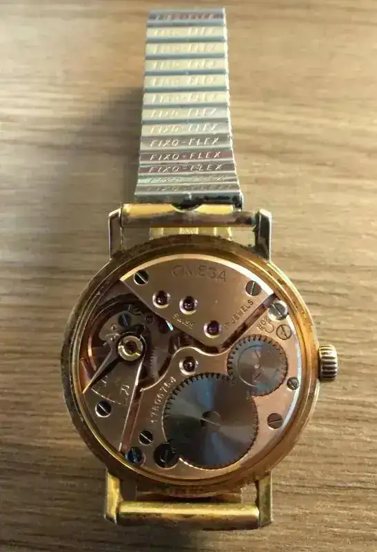

Isaac, tienes un elegante vintagero Omega calibre 268 con larga familia.
Bien la compra de la hebilla.
La corona no es original. Como la hebilla, la original o una de buena sustitución debe llevar el logo.
El plexi si que será original. No lo toques. Uno de nuevo con logo no lo encuentras por menos de 60EUROS.

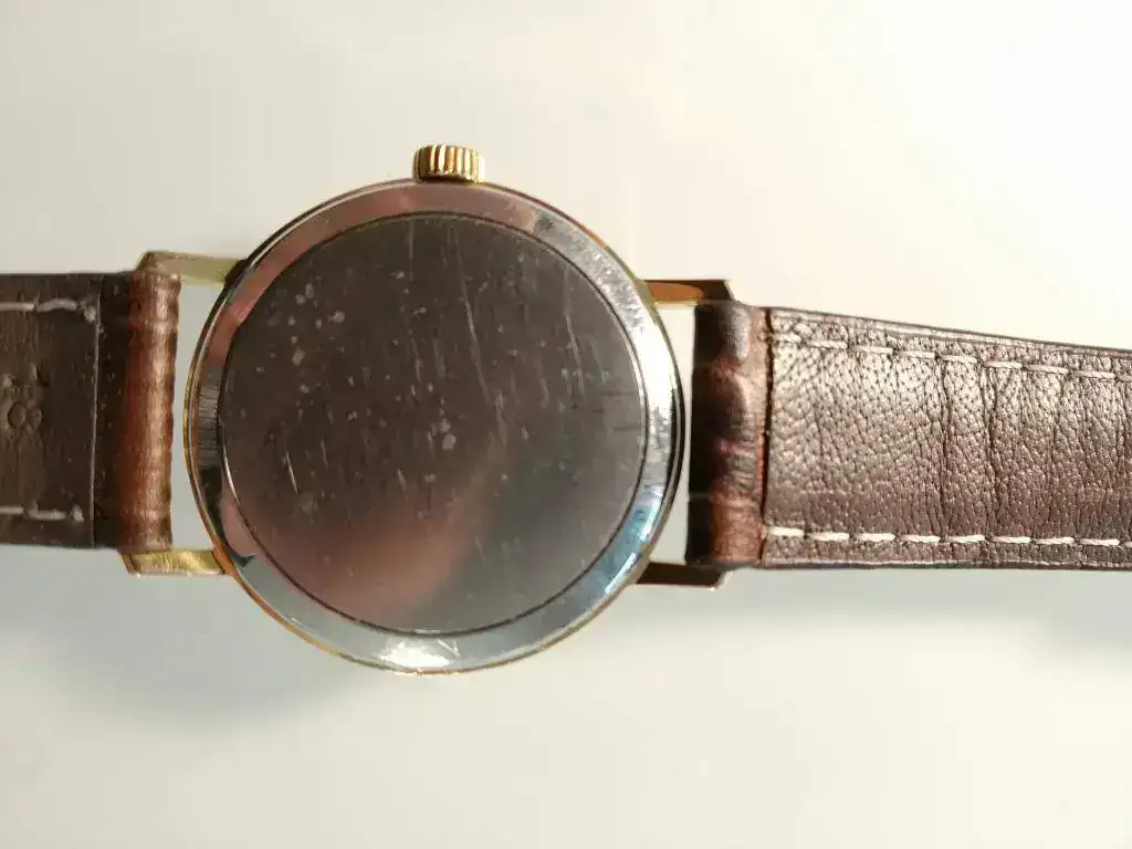

Me gustaría ver la tapa parte exterior

Adjunto la foto de la parte exterior de la tapa.

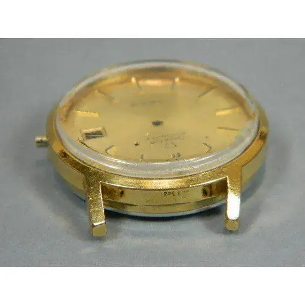

coge una lupa y mira en el marco entre asas a las 6 o a las 12 horas. A ver que logras ver.
Como ya te han dicho, tienes un hermosísimo 268, de la excelsa familia del 30T2 de Omega. Está impecable, no le hagas nada mas y disfrútalo. Un abrazo.
Gracias Marianob.
Cesscat, ¿tendría que abrir el reloj para observar lo que comentas?
no, entre asas, por fuera, en el marco de la caja. ejemplo, veras que pone 20
Pues la verdad es que no pone nada...
¿Qué significa esto?
según la tapa tiene un plaque de 20 micrones.Compruébalo. Seguro que en el caja también lo pone. Miralo bien. Tiene que ser con lupa.
2O microns es un buen plaque. Para 2 vidas.
