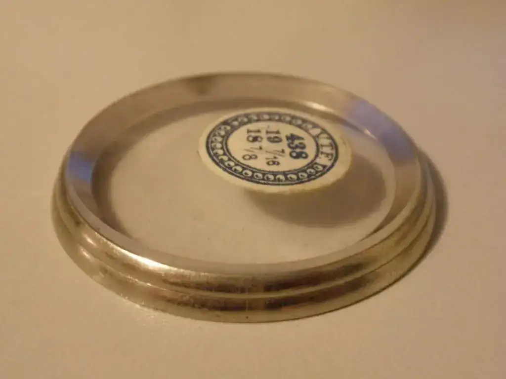

Hola,
A ver si sabeis de algún truquillo para insertar el cristal en el bisel pero a mano, sin potensa que no tengo.
Me da miedo cargarme el cristal (ya me ha pasado alguna vez). La medida yo creo q es la correcta.
Gracias y un saludo.
Si el cristal es plano, aumenta su superficie para empujarle: usa un tablón para, apoyado sobre él, poder usar las dos manos y tu peso para introducirlo.
Si ves que esta muy ajustado, ayudate de un poco de grasa o aceite, ademas de lo que ya te han dicho. Siempre que no lleve junta de goma que se estropean, en ese caso grasa de silicona que seria lo suyo en cualquier caso.
Suerte.
¿Qué tipo de cristal es?
Pues si es mineral es muy grande, no cabe para meterlo con prensa tendría que llevar una junta.
tienes que poner un par de números menos y pegarlo.
El cristal es mineral de un reloj de bolsillo.
Lo de pegarlo pues no estaría mal si dispusiese un cristal dos números mas bajos pero no dispongo de ellos.
Los cristales minerales en relojes de bolsillo originalmente nunca iban pegados, siempre a presión... de alguna manera lo harían ¿no?
No siendo ni para acercarlos al agua da lo mismo, se monta por interferencia y punto.
Gracias a todos, ya está metido. He tenido que lijar un poco los bordes con una lima y se han hecho un par de desconchones, pero todo bien.
Bueno, supongo que el cristal sera mineral ( por lo de, los desconchones ) .Bueno para que esta faena no te quede medio chapucilla, el proximo lo rebajas si es muy poca cosa con lija de la mas fina mojandolo en agua y si lo consigues ? no lo desconcharas.
Cram.-
Si hubieras calentado el bisel para dilatarlo posiblemente habria entrado el cristal sin esfuerzo. Hay que calentar el bisel sin aplicar demasiado calor o le cambiaremos el color.
Claro si es con junta de bisel y es una medida aceptable es lo correcto
Cram.-
No dejes de decir como lo hiciste .Un saludo
Ya lo hice pero sin resultado. Lo puse en el radiar de casa un buen rato hasta que se calentó. Supongo que no sería suficiente.
¿Cuando te refieres a calentar te refieres a aplicarle la llama de un soplete o algo así?
Lo comento más arriba, lijar los cantos con una lima de uñas y meterlo con una lupa de relojero con la parte más ancha sobre el cristal para repartir la fuerza. Aún así saltaron un par de lasquillas del cristal.
Yo lo pondria sobre una chapa y calentaría por debajo con mi soplete pequeño. El calor de un radiador es insuficiente.
Yo lo meto en el horno y lo caliento a 80º y lo único que tienes que hacer, es manejarlo con guantes.
en mi caso tengo una herramienta para tal fin barata pero que cumple. Antes de comprarla ponia un paño doblado un par de veces en el suelo, ponia el cristal con un poco de grasa de silicona, el reloj encima y con una tablita en la trasera me apoyaba en el... y entraban sin romper
eso si, con cristales planos sin junta
