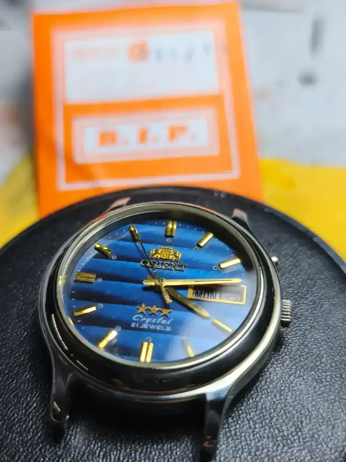

Busco cristal para este modelo, he puesto foto mide unos 28 mm 28'5 mm y unos 1'2 ancho. Pero creo q no es original porq lo veo super frágil esta medida.
A ver si alguien me da consejos sobre donde encontrar el que encaje

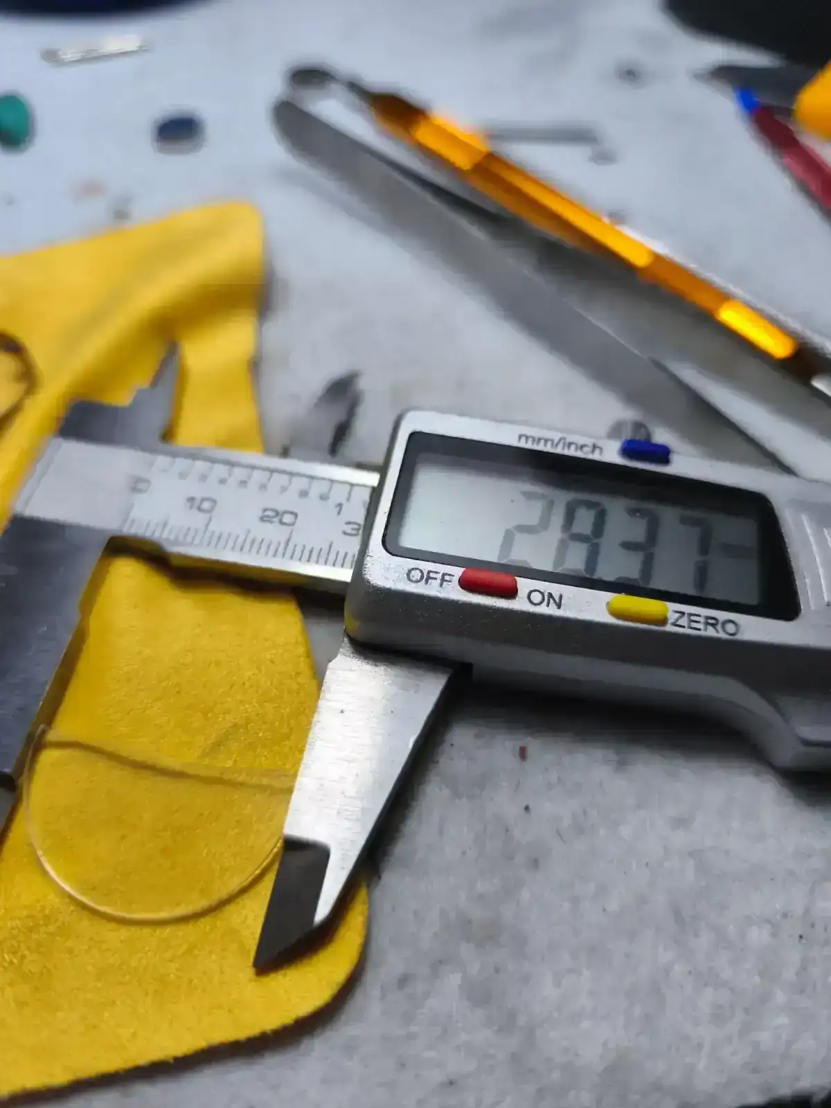

Busca en AliExpress. Pero debes buscar las medida exacta, no vale aproximaciones. Midelo con un calibre.
Reacciones: Doménico
eso es, y mide tb la altura y ten en cuenta que es el encaje mas 3 décimas de mm---->medio mm, que tiene que sobresalir... y biselado si pudiera ser:

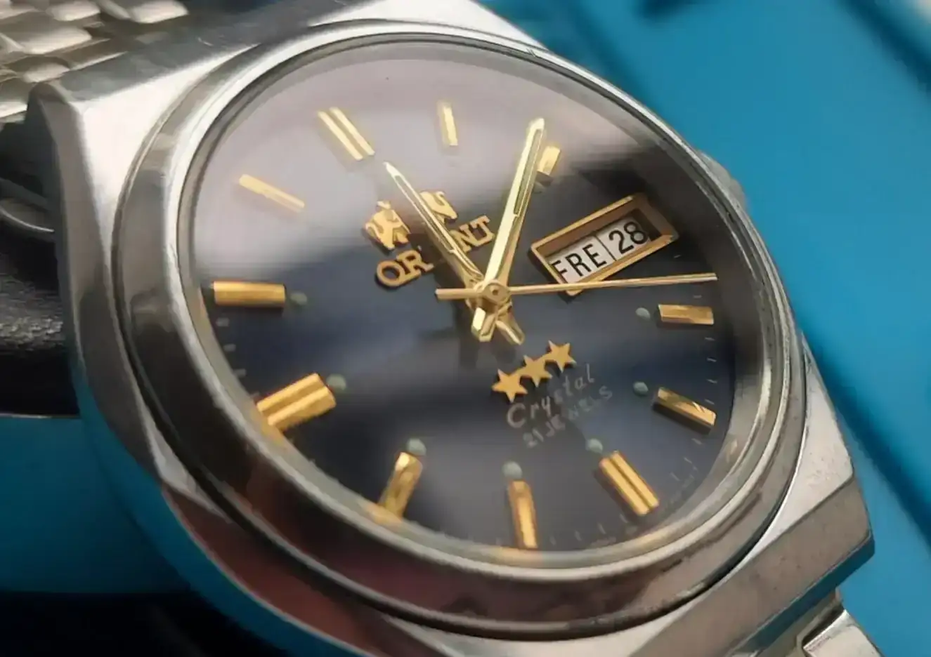

Muy bonito el reloj.
Estos Orient 3 stars tenian un modelo con cristal facetado, que era precioso.
Y dificil de encontrar en buen estado.
Me canse de buscarlo, pero no desespero que algun dia surja la oportunidad.

Pues esto es lo que mide i sigo con mis dudas, entiendo que es el cristal de 28 mm que con la junta en "L" ya hace el resto, ahora toca buscar algo de 1'5 de ancho porq creo que 1'2 no es el suyo.
Muchas gracias por el aporte voy a pedir varias medidas por si acaso ya wue son extremadamente económicos, repito, gracias por la ayuda, prometo poner fotos cuando me lleguen.

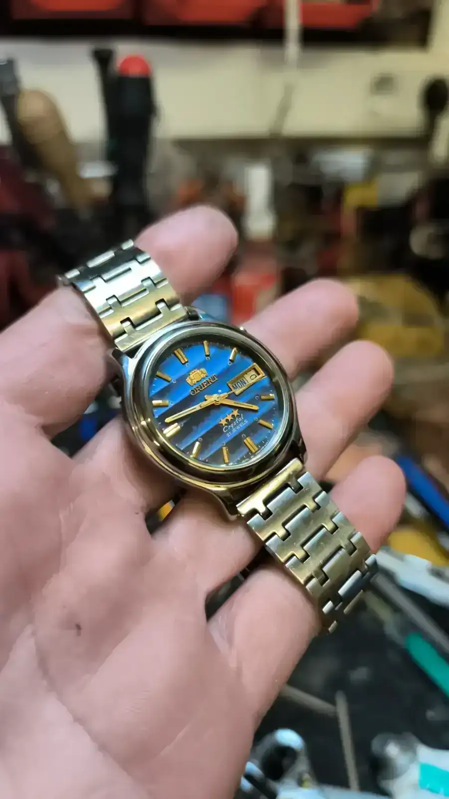

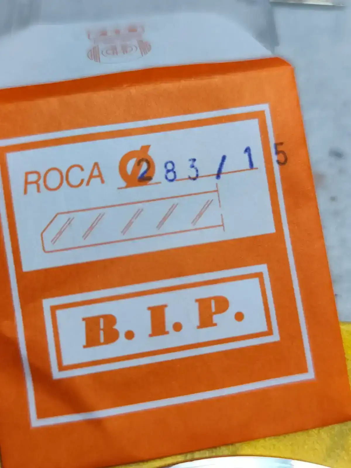

Pues ya me han llegado los cristales y este es el que ha ido perfecto!!!! Muchas gracias por en enlace de la tienda que me ha ayudado mucho. Un abrazo
Ya lo tengo montado!!!
