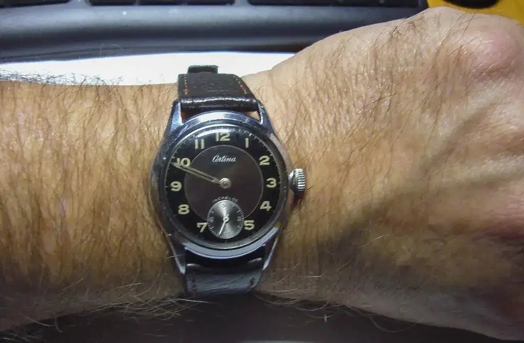

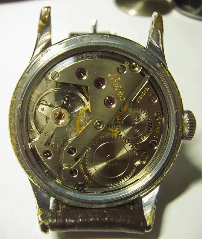

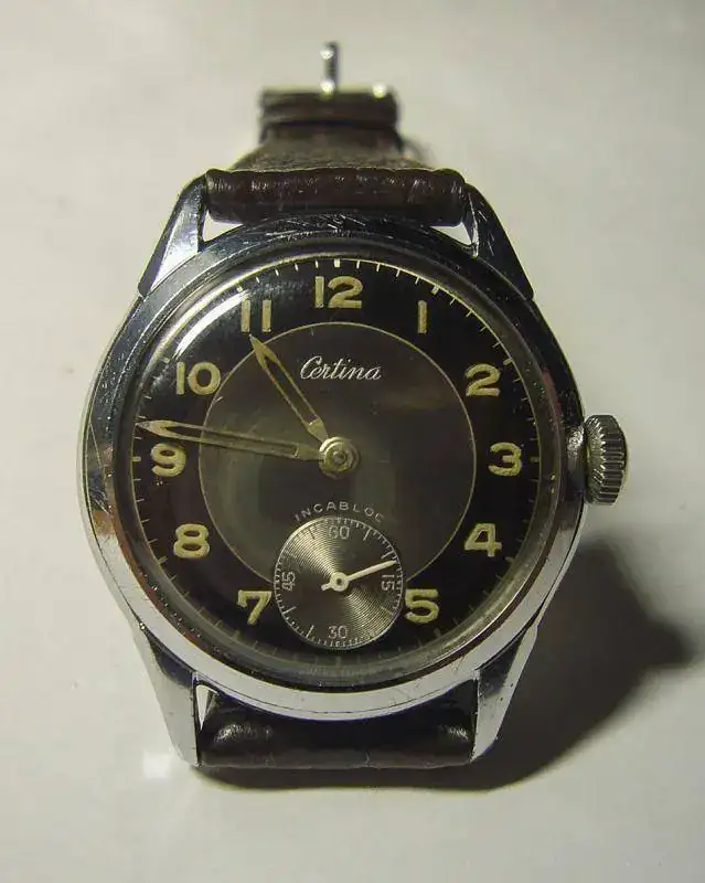

Si señor, aquí lo tienen: todo un Certina con aspecto militar, con sus números bien visibles y enteros (¿será porque pensaban que los militares eran todos torpes?), con su guardapolvo interior ....... y un pedazo de corazón KF 320 que se lleva por delante a un tanque.
Más achacoso de lo que parecía, ha habido que cambiarle el muelle real y el eje de volante pero ya estamos a partir un piñón. El muelle estaba roto en su punta externa y el pivote del puente de volante estaba gastado posiblemente por haberlo hecho trabajar con poco engrase. El lumen de las agujas estaba que se caía a pedazos así que he pensado "para poca salud ninguna" y lo he quitado totalmente, que no se vaya cayendo dentro. De todas formas yo de noche no lo voy a ver ........ y así está precioso con sus agujas "transparentes".

PS. Está tan bien la esfera que hace de espejo y se intuye en ella el objetivo de la cámara y el color de mi mano en el costado de la caja.

Tal y como se preveía tras desmontar el plexi, te ha quedado un relojazo precioso. No me había dado cuenta de que la parte central hacía efecto espejo; otro detalle más que encanta. Creo que has acertado con lo de las agujas (a grandes males, grandes remedios) y además quedan fenomenal.

Gracias le temps. No me podía imaginar que al quitar el plexi apareciera una esfera en ese estado tan fenomenal.

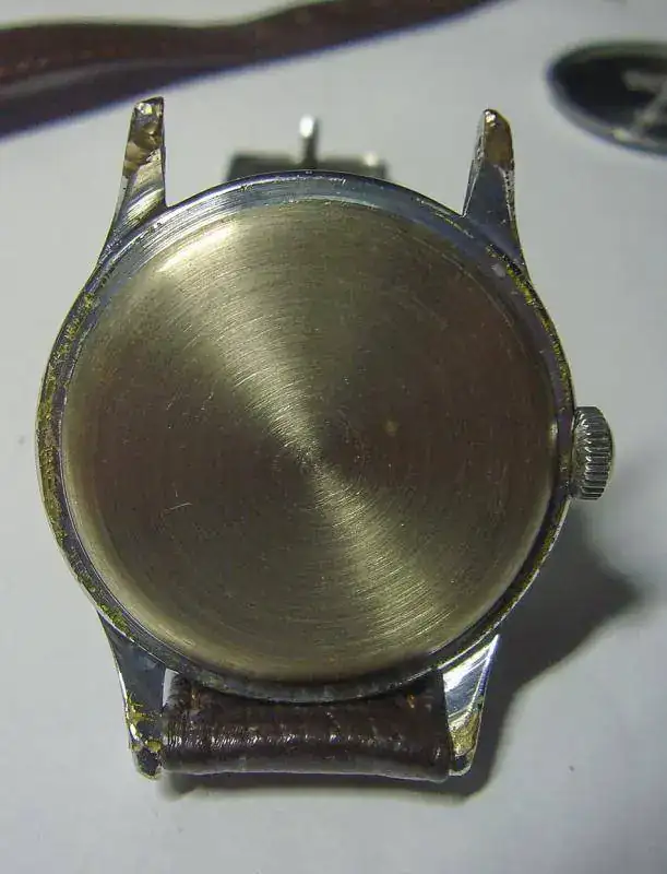

Levanto el hilo porque en su día se me paso. Pues amigo Casiná parece que se trata de un “Labora” aunque no este marcado como tal en el dial, sería interesante ver la numeración de la tapa, supongo entre 650000 y 700000.
Un reloj destinado a la gente trabajadora con una gruesa caja de cromo para abaratar coste y en principio más resistente a los rasguños que las de acero, caja estanca contra humedad con tapa roscada con guardapolvo, y gran movimiento Kurth Freres 320 con incabloc resistente a los golpes.
Por cierto el reloj se puede datar sobre 1944, echa cuentas la edad del bicho... y todavía en activo... ya veremos los modernos.

Pues sí, supe que era antiguo por su marca en cursiva. Y ya que has levantado el hilo él va a ser mi reloj de hoy.
