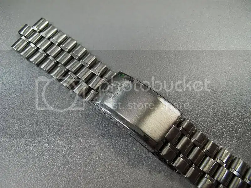

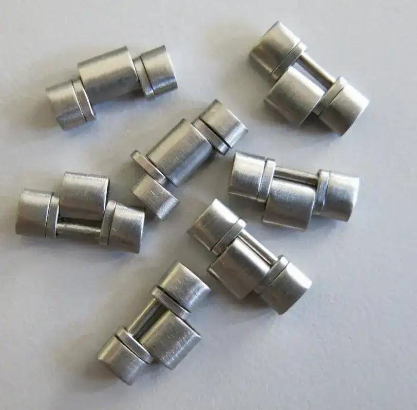

Especialmente malo, en mi experiencia personal, es el 1098 de omega, que tiene cinco eslabones en paralelo, dos de ellos muy estrechos, que pueden cortar el pasador interno de cada segmento con una facilidad pasmosa:
El armis
Los eslabones sueltos
Bonus track: información sobre el armis tomada de un catálogo alemán para concesionarios de Omega
A mí este armis se me ha roto prácticamente solo (flexionando la muñeca para apoyarme, casi sin hacer fuerza), pero tuve la suerte de que el reloj se quedó sujeto con el puño de la camisa el tiempo suficiente para cogerlo. Sin embargo, ya he contado alguna vez que a un amigo se le cayó por la borda un Mark II vintage, al que también se le rompió el brazalete... él no tuvo tanta suerte, y su speedy está ahora en el fondo de la bahía de Castro. Obviamente, no sabe si se rompió el pasador de sujeción a la caja del reloj o un eslabón, y tampoco recuerda qué armis era
