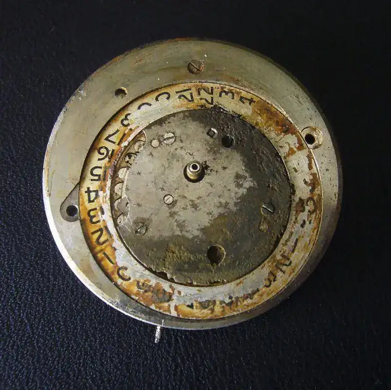

Pero la suerte nunca es tan bonita: hace unos días, cuando nuestro compañero nos daba envidia de como había él solucionado muchos óxidos en un hermano de éste, ya comenté que yo estaba en una situación parecida; y puse esta imagen:

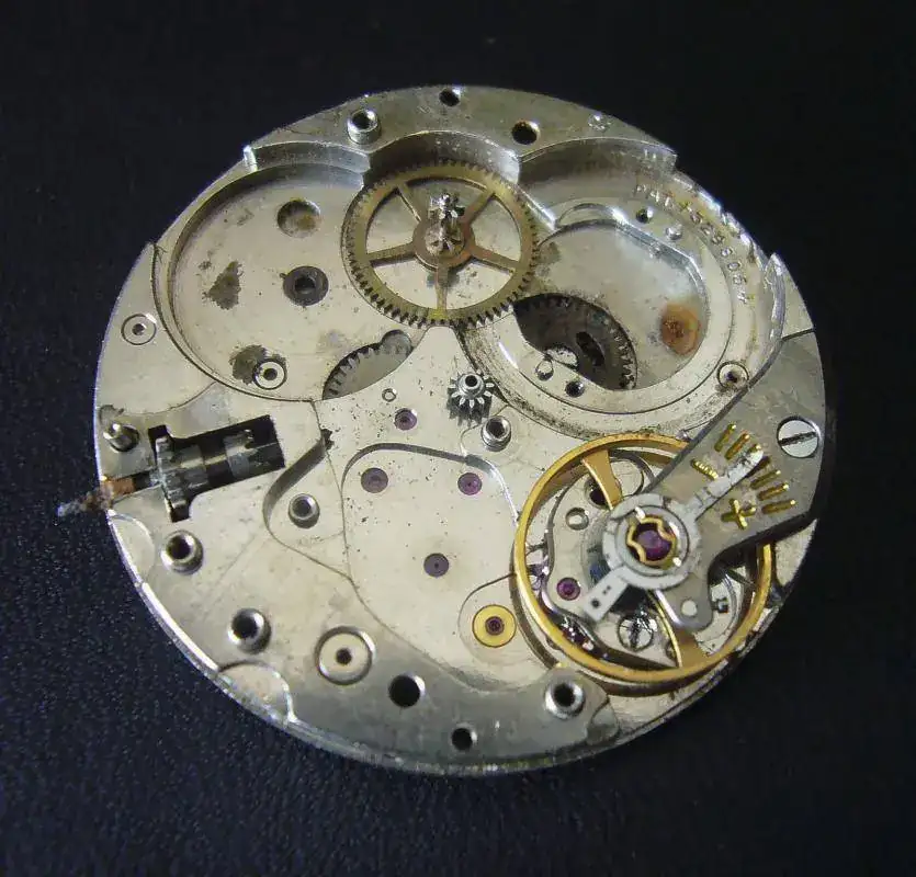

Todo el sistema remontoir, el fechador más rueda de horas y cañón de minutos al carajo. No se quitan los tornillos. Y por la otra parte casi lo mismo:
El puente de volante si sale, lo tengo puesto ahí para evitar ya males mayores, pero lo demás ....... la masa del microtor con mucha holgura, cosa bastante frecuente en todos ellos, alguna rueda soldada por el óxido ....... de desastre total.

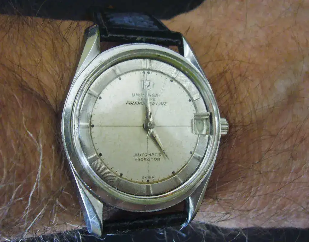

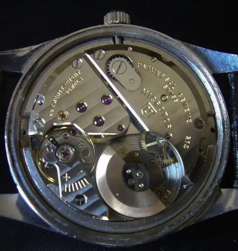

Llegó anteayer y está magnífica. Así que limpieza, cambio de esfera, ligera adaptación y a la buchanca.

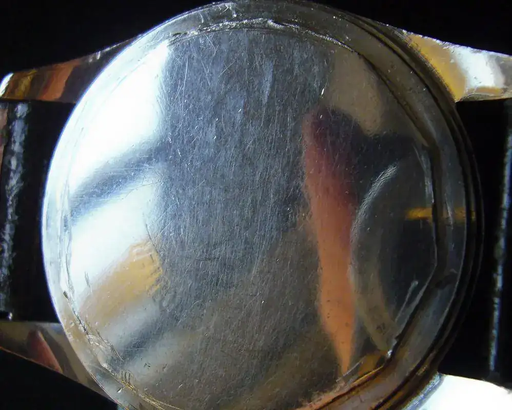

Con mucho trabajo se ve lo poco que queda de su primitiva figura esférica de su trasera: alguien la pulió a conciencia y marcó sus multicaras de cierre.

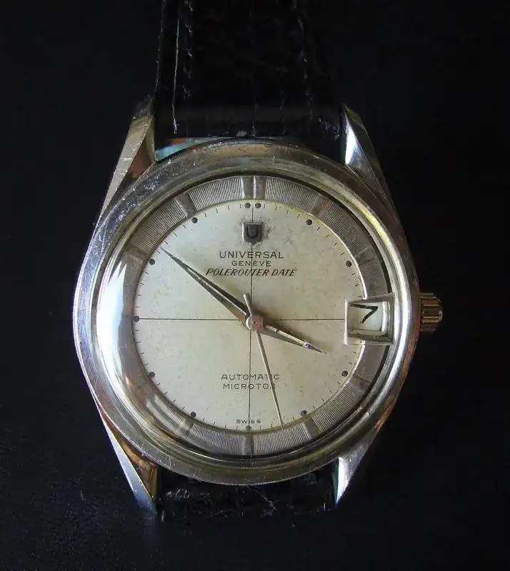

Aquí como mejor luce:
Tengo que volver a desmontar volante, áncora y rodaje para darle un poquitín de tensión al muelle del segundero ya que sube bien (entre las 6 y las 12) pero al bajar parece de cuarzo. No problem salvo la trabajera.
Pero la alegría no es completa; casi nunca lo es. Tiene una "pequeña pega" que dejo a los aviesos ojos de nuestros compañeros su descubrimiento aunque, eso sí, le ruego se dejen ir un poco y no descubran "ipso facto" el entuerto. ¡Dadle un poco de intriga, hombre!, que el personal se devane los sesos. Ya advierto que la solución al enigma está a la vista. La vista experta, claro.

Respecto al acertijo no sera por casualidad que en la ultima foto la de la muñeca se aprecia que no tiene el calendario puesto.;-)

Enhorabuena por tan magnifica pieza compañero, te ha quedado estupendo después del cambio de maquina, la suya tenía mala solución.

......Respecto al acertijo no sera por casualidad que en la ultima foto la de la muñeca se aprecia que no tiene el calendario puesto.;-)... .
No Antonio. No se ve porque la lupa del plexi, que es el original, por cierto, desde ese ángulo no lo deja ver.
Que lo disfrutes mucho y nosotros que lo veamos.
Mala solución o ninguna solución, mejor ¿no?. Gracias, me alegra que te guste el resultado.

Bonita pieza Manolo, pero siendo un 215 no tendría que llevar calendario, creo…:flirt:
Uy, uy ,uy......... que te vas acercando ..... efectívamente el 215 no tiene calendario.
Pues no. Es el calibre el que no cuadra con la esfera, je,je,je.
A mi la que me gusta es esta esfera pero este es el calibre que había. Lo compré con el miedo de que las alturas no me dejaran meter la tija pero estos de Universal tienen un sistema muy cuco. Los taladros de las patillas no son pasantes y lo que hacen es alargar las patillas cuando hay calendario, cortando un poco las de esta esfera ya baja casi a su sitio; luego una fina junta de goma de 0,5 mm, entre la esfera y la platina y pegada para que no se mueva, hace el resto para alcanzar la altura requerida. Y ahora ¿que hacemos con la ventana de fecha?. El otro disco calendario, además de no poderlo sacar, está hecho mixto así que me he buscado uno de un reloj ruso de desguace que tiene tamaño y forma parecidos al original y lo he pegado por debajo de la esfera lo que también ha contribuido en el tema de alturas.
Ahora pasa que el reloj siempre está en el día 7 (ese fue uno de los grandes dilemas: ¿qué número dejar en la ventana? ¿el 5 que me gusta? ¿el 15, la niña bonita? ¿el 22 que es mi número? ¿cual?. Y al poner el disco para probar quedó con el 7 asomando y me dije "pues tú lo has querido").
Yo no soy coleccionista sino descuartizador y disfrutador de relojes antiguos, como ya saben los que me conocen. Yo no llevo nunca la fecha en su día, salvo pura casualidad, porque a simple vista no la veo y porque no la necesito. ¡¡Si yo no miro ni la hora ......!!. Pero yo sé que llevo un Polerouter 215 en magnífico estado al que no se le va a averiar el calendario pero que tiene la cara, la bonita cara, de un 215-1. Pero, chisssst., que esto no se lo voy a decir a nadie así que no lo comentes ...... :laughing1::laughing1::laughing1:.
