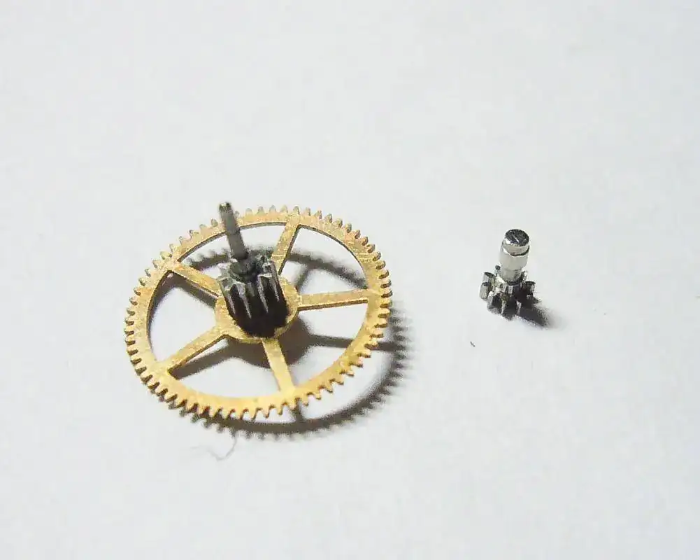

Estaba tratando de ajustar la cuadratura de un KF 330 y me acabo de cargar la rueda de centro dentro del cañón de minutos. No sé si es que lo había apretado demasiado o es que se me ha ido la pinza hacia el lado en el momento de apretar pero el caso es que he roto el vastago del eje a raiz de la platina.
Si alguien tiene por ahí una rueda y un cañón de minutos que no necesite que contacte conmigo y supongo que llegaremos a un acuerdo ::cry::::cry::::cry::.

Comprobado, aquí la tenemos, con su cañón

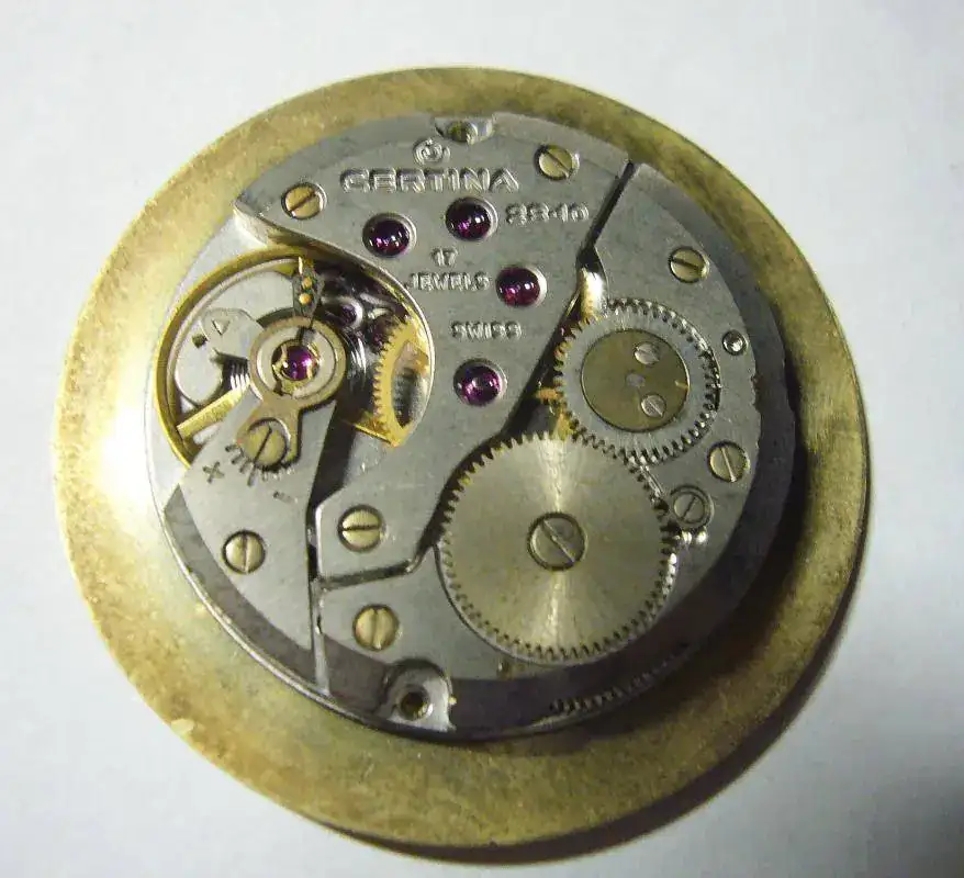

Yo tengo un proyecto de difícil solución, Gods. Y esperaba que ya tuvieras tu rueda de 28-10. Pero como parece que no es así y mi proyecto, como digo, va para largo, he ido a buscarlo y por poco no lo encuentro del tiempo que lleva "aparcado" (y lo que le quedaría probablemente). Estaba casi seguro que era una 28-10 que estuvo, en su día, dentro de un reloj de bolsillo. Por su bonita esfera mi proyecto era encontrar una caja de bolsillo donde meterlo, cosa que si bien no es imposible si que es altamente improbable. Así que, mientras se ajuntan los hados con los dioses, tú también vas a tener rueda. Y ya seguiremos ambos buscando esa caja de bolsillo.
Como te digo, y aún no sé como, he conseguido encontrarlo y mira:
Nos vemos cuando vengas. Yo no recuerdo bien qué era, tú dices rueda segundera, ¿te refieres a la que lleva el segundero?.
Efectivamente, rueda del segundero, o cuarta. ¡Qué pedazo de alegría me acabas de dar! :worshippy::yhoo::
Po anda que tú a mi.

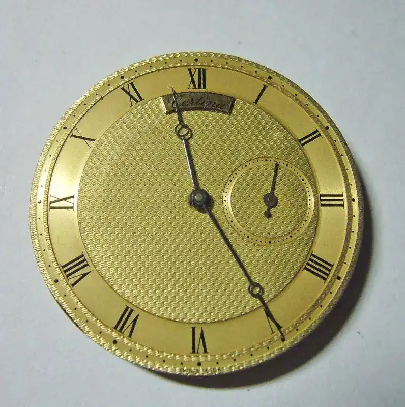

Amigo Casiná; observando su máquina creo que el cuadrante lo han hecho para que el segundero quede a en esa posición.
Si observa la máquina y sigue la línea desde la tige o la rda. corona - verá que está en línea recta hacia donde se encuentra la rda. de segundero entonces esta misma máquina - originalmente llevaba el segundero a las 6...???
...por lo tanto no resulta tan raro. Es una modificación que se usa bastante. Un saludo, Luis desde Argentina
Es un cuadrante hecho para un reloj de bolsillo donde la tige se encuentra en las 12 y, como el movimiento es para pulsera, se queda en esa posición el segundero. Lo que es difícil es encontrar esa caja de bolsillo.

Bueno, pues ya están aquí.
Gracias a la generosidad de mi paisano Gods ya están en mi casa la rueda de centro y el cañón de minutos. Mañana se bañarán y se montarán con la esperanza de no volver a cargármelos.
¡Que rica sabe la cerveza en buena compañía!.
Gracias Gods.
PS. Ya está montado todo (casi he tenido que desmontar todo el reloj cuando creí que sólo era cambiar una rueda) y a pleno funcionamiento. A falta de la remozada caja que ya os enseñaré.
