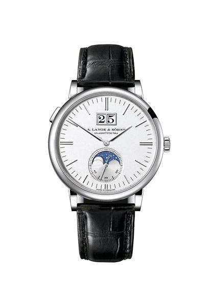

Combinar dos rasgos tan complicados como las fases lunares y la gran fecha propia de Lange es el nuevo reto reflejado en el Saxonia Moonphase de A. Lange & Söhne, la nueva propuesta de esta familia relojera. Aspectos que le dan su singularidad exterior y que se complementan con una factura excelente y una mejorada técnica.
La gran fecha en doble ventana de oro dividida en dos para indicar unidades y decenas que A. Lange & Söhne incorporó a sus modelos por vez primera en 1994, es una de las características que todos asocian inevitablemente como algo propio de la casa y en el Saxonia Moonphase, no podía faltar. Situada como es habitual debajo de las 12 horas, tiene como contraposición la ventana con las diferentes fases de la luna colocada encima de las 6 horas justo en la mitad superior del segundero.
El Saxonia Moonphase A. Lange & Söhne utiliza el calibre automático L086.5, siendo el decimosexto mecanismo de la casa sajona con esta dificultad astronómica. La pauta va ligada al continuo movimiento de la rueda de las horas igual que la luna, cuyo desplazamiento nunca cesa. Con un engranaje formado por siete niveles, su cálculo es tan preciso que representa el intervalo temporal que se comprende entre cada luna nueva con una exactitud del 99,998%. Una vez que se ajusta, si marchara sin interrupción, dicha pauta únicamente debería ser retocada una vez cada 122,6 años. A través de un especial técnica patentada se consigue el tono azul oscuro del disco lunar de oro que se acompaña de un diminuto firmamento de 852 estrellas recortadas con laser en la superficie.
Usando un solo barrilete formado por un gran rotor central con masa oscilante de platino se consigue una gran eficiencia de cuerda con una reserva de funcionamiento de 72 horas. Al añadir el volante con tornillos, la espiral del volante auto-oscilante, la platina con tres cuartos de alpaca natural y el puente del volante grabado de modo manual, todo ello amoldado en un mecanismo impecablemente terminado a mano, el Saxonia Moonphase reúne todas las características de calidad que lo identifican como un digno hijo de la familia de relojes de A. Lange & Söhne.

Referencia 384.026
Caja Oro blanco
Esfera Plata maciza, plateada
Agujas Oro, rodinizado
Correa Correa de piel de aligátor cosida a mano, negra
Hebilla Hebilla de oro blanco
