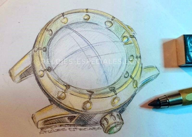

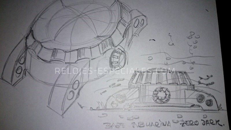

Primeros bocetos para el Galerna

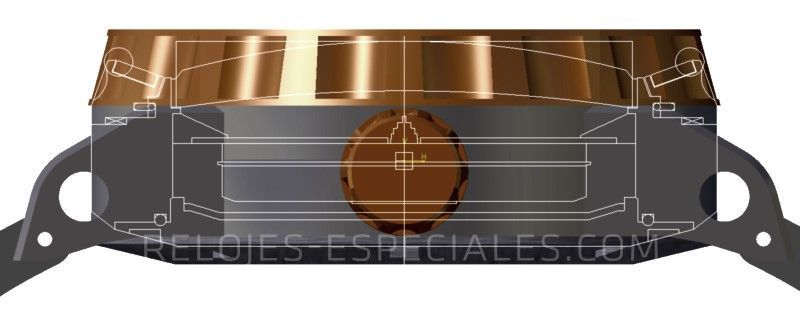

Prototipos del Galerna

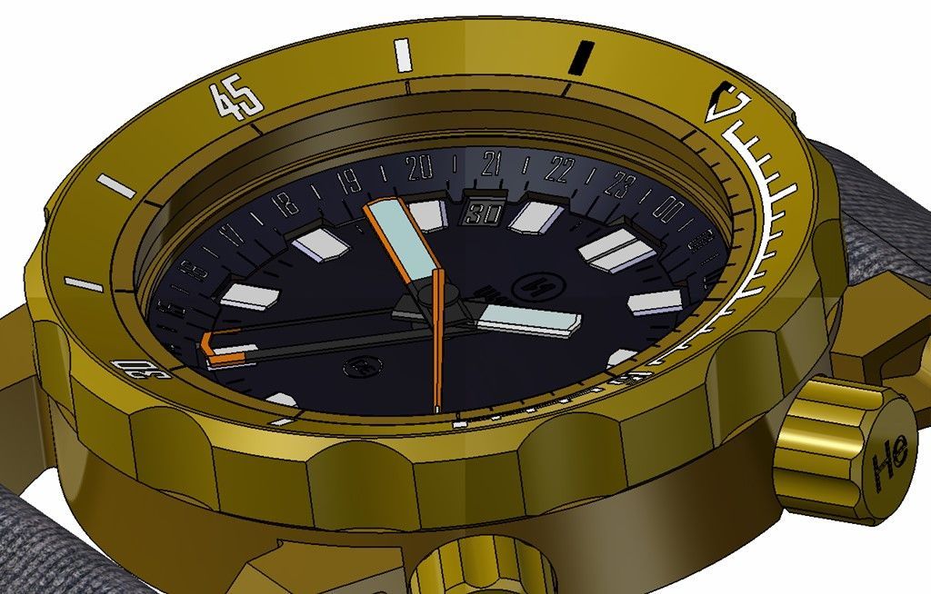

El Galerna va tomando forma

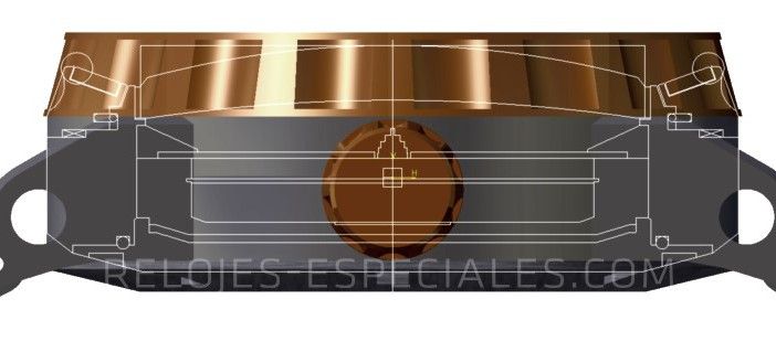

El resultado es (será) un reloj instrumento con formas bastante radicales: caja cilíndrica de 43mm, bisel interno, doble corona y asas esqueleteadas de ancho 24, sumergible a 600 metros con válvula de helio, calendario y función GMT. Cristal de zafiro “doble domed” y una correa fabricada ex profeso por Peter Gunny, un reputado fabricante como reputado es también el artesano que fabricará las correas opcionales: Jacob Straps.

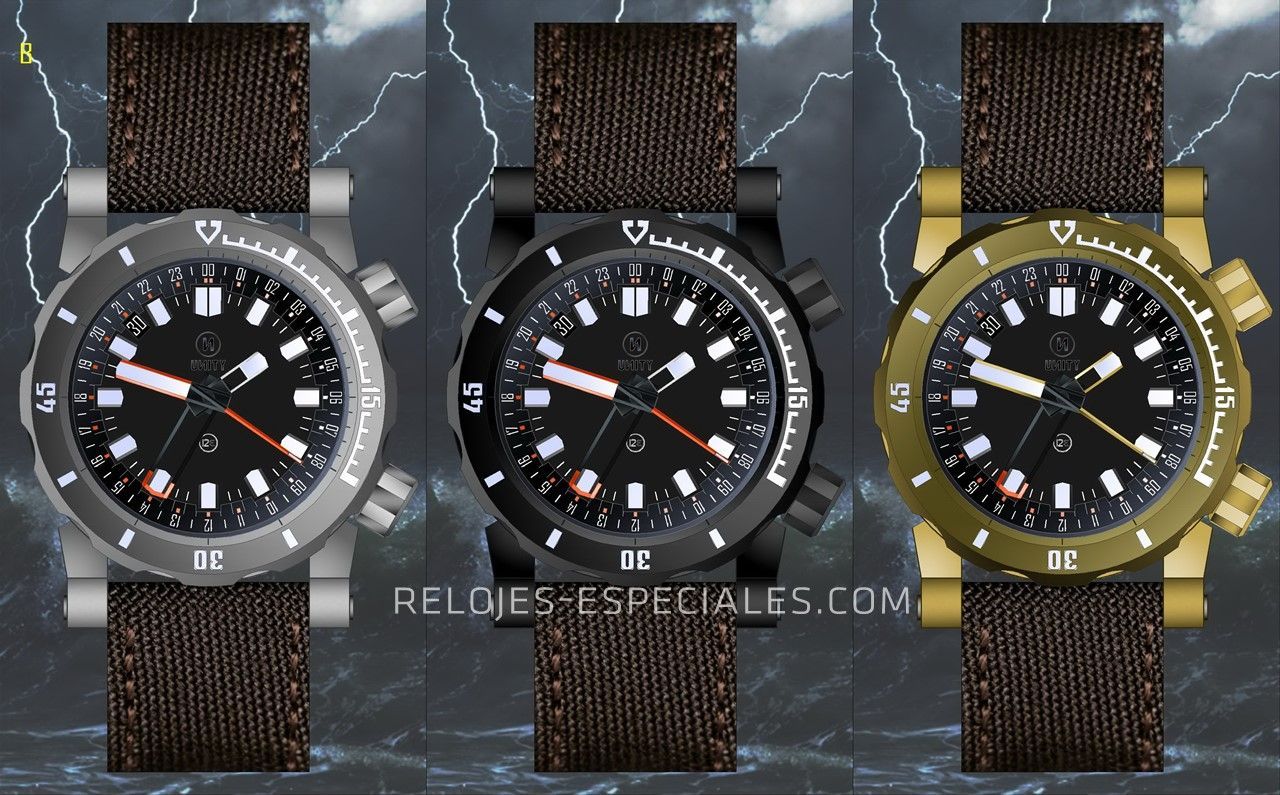

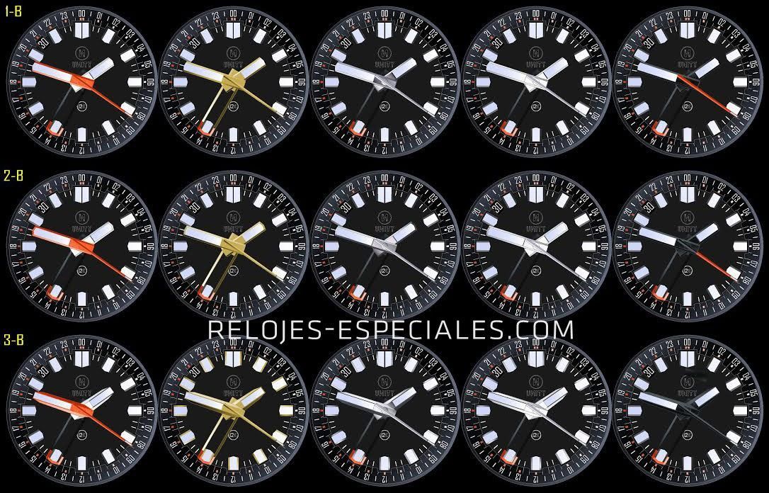

Distintas alternativas de esfera-agujas

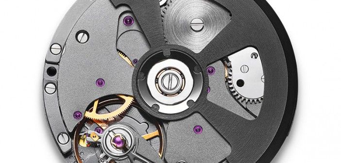

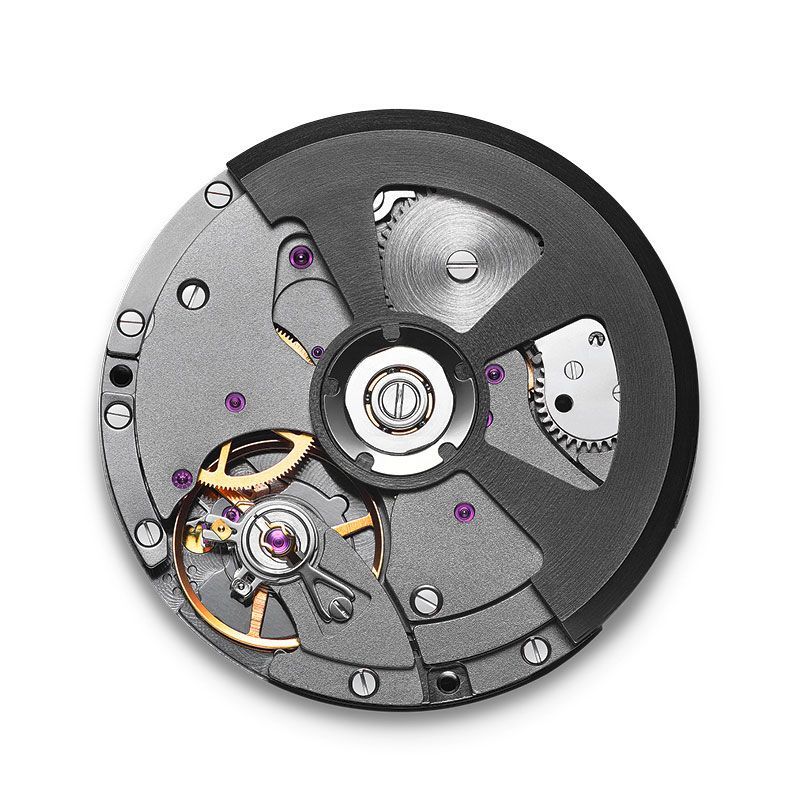

Por si esto fuera poco, vamos a utilizar un calibre manufactura de última generación: un Eterna 3945 de reciente creación por la misma empresa –Eterna– que inventó el rodamiento a microesferas. Automático con tecnología Spherodrive, con datario a las 10.30, función GMT de 24 horas por aguja central y 65 horas de reserva de marcha. Probablemente sea el primer reloj de proyecto privado que monte semejante calibre, un factor añadido de exclusividad.
Calibre Eterna 3945

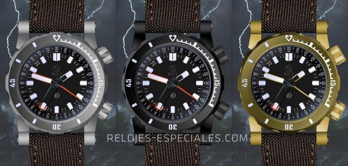

El diseño casi definitivo del Galerna para RE
