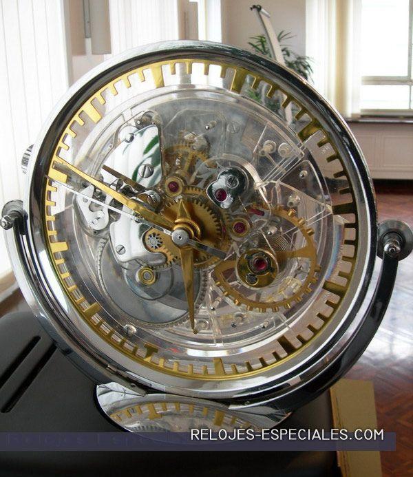

La sala de reuniones (antigua «sala fuerte» donde se guardaban las colecciones completas de la compañía, con puerta blindada y todo) presentaba un modelo a escala del Eternamatic 3000 en el que era muy fácil orientarse para identificar las partes del movimiento. ¡Y además funciona!

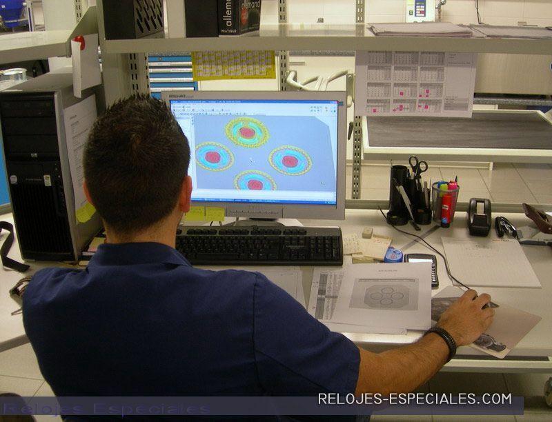

Los programas de CAD específicos para relojería me parecen realmente impresionantes, permitiendo crear (no se me ocurre otra palabra para lo que vi) desde el movimiento hasta la caja, correa, hebilla… y probarlo todo virtualmente antes de poner en marcha máquina de producción alguna. Aquí, trabajando en un proyecto que será orgullosamente anunciado en Basilea 2010, pero del que lamentablemente aún no podemos contar nada.

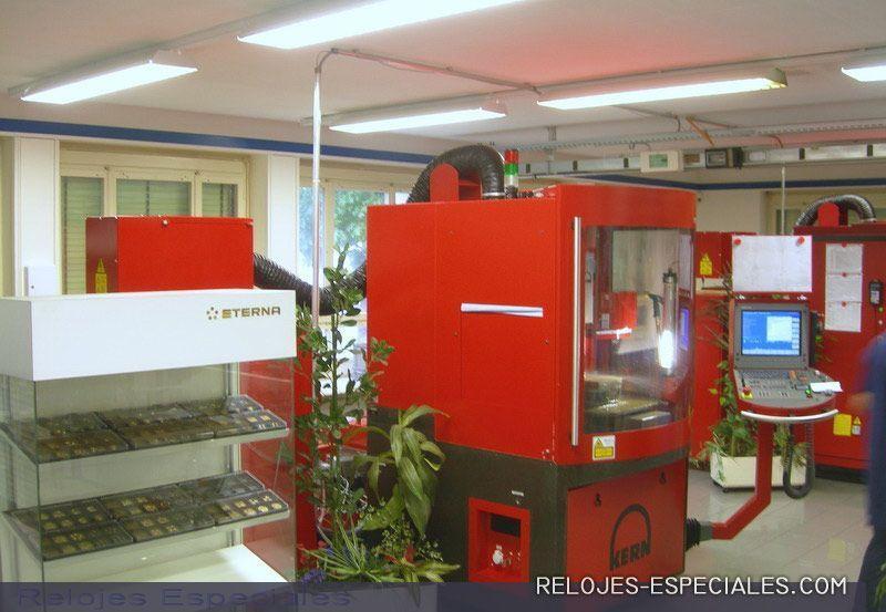

Bajando a la zona de producción, nos encontramos con modernísimas maquinas CNC de hasta cinco ejes, capaces de ejecutar prácticamente cualquier trabajo que se les encomiende:

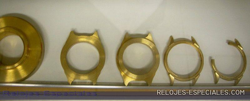

Desde cajas (aquí prototipos de latón)…
… hasta puentes del tren de rodaje del movimiento 3501, que también sirve -creo- para el 3505, que es el que monta el Madison con el sistema Spherodrive. Estas máquinas pueden trabajar de modo autónomo por ciclos ininterrumpidos de más de 24 horas, por lo que su productividad es muy elevada. Regularmente, un calibre óptico comprueba que las herramientas de corte /fresado siguen estando en las tolerancias admitidas, y si no es así la máquina se para, evitando de este modo producir piezas que luego serían inútiles.
Las piezas son cortadas a partir de placas de latón montadas meticulosamente sobre las bases de acero y bloquedas después por otra (con los círculos) para asegurar la inmovilidad de forma que la zona de actuación de las fresas y taladros queda perfectamente delimitada.
Se estudia la manera de optimizar las placas para que quepa el máximo número de piezas a cortar…

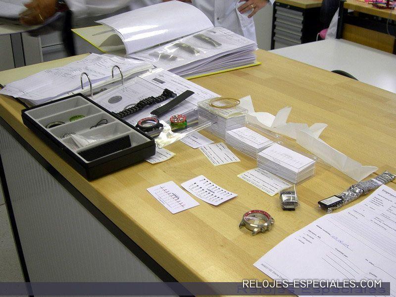

De ahí pasamos al control de calidad, donde el señor García (suizo él) nos explicó cómo controlan tanto los proveedores internos (las piezas que acabamos de ver) como los externos, desde las agujas hasta los movimientos procedentes de otros fabricantes como ETAsa pasando por los armis y las correas (preciosas correas de aligátor, por cierto) o algunas cajas.

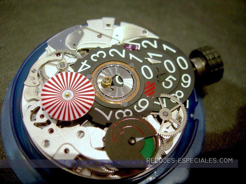

Y es que no es para menos. El Indicator es por ahora la joya de la corona de Porsche Design. Se invirtieron cuatro años en su desarrollo y aun hoy día es una pieza rara debido a la complejidad de su montaje. Se trata del primer cronógrafo que indica las horas y minutos transcurridos de forma digital, mediante discos accionados por palancas y piñones. Requiere tal tracción que incorpora hasta cuatro barriletes, lo que ha obligado a meter todo el conjunto en una caja de 49 mm de diámetro a lo que se añade la altura de 19.9 mm, ya que se trata de un movimiento automático.
Calibre Indicator con indicador digital para el crono
