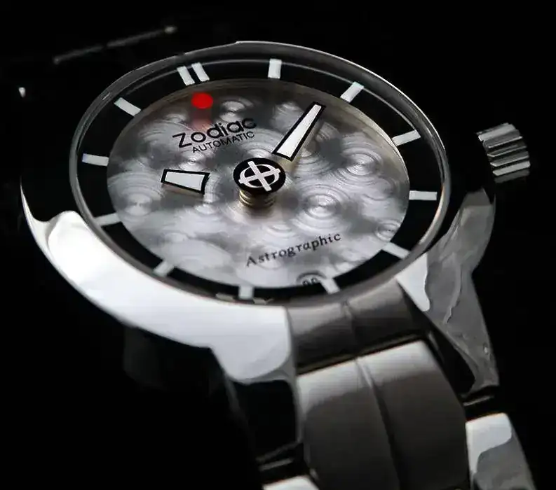

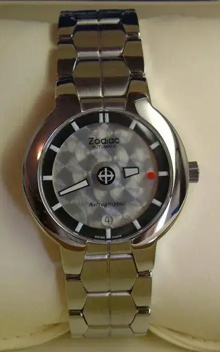

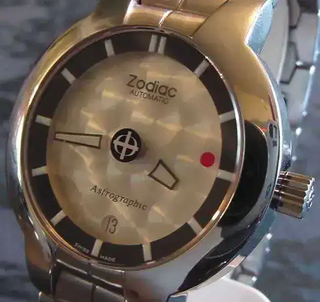

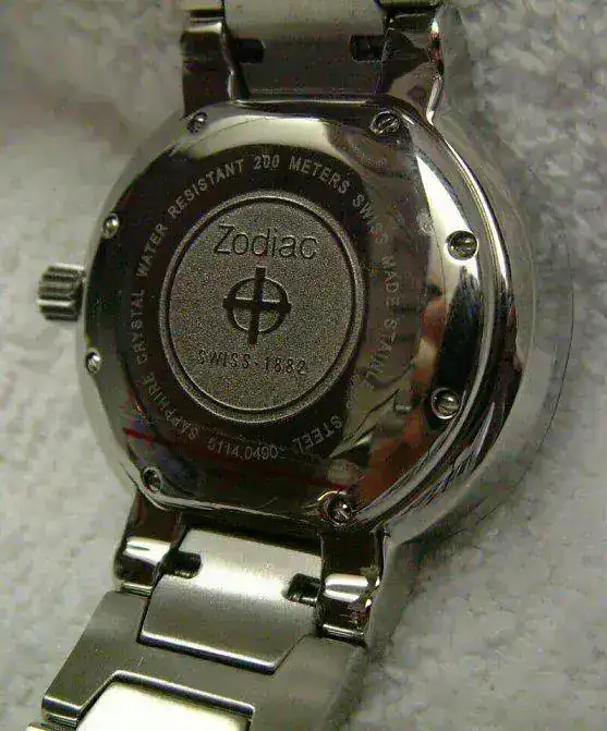

Aqui os presento mi nueva adquisición se trata de un Zodiac Astrographic 2000 espero me ayudeis con el hablandome un poco de su calidad su calibre que tal es el reloj o sea todo lo que podais sobre el, os dejo unas fotos del bicho

Bueno, decir decir no deberíamos decir nada porque luego el moderador me pega, :D, ya que no es un reloj vintage, sino una re-edición del año 2000 para celebrar los 30 años del modelo Astrographic.
Sus características son de reloj contemporáneo /cristal de zafiro, mov. ETA...) y las podrás encontrar fácilmente en la red.
Que raro me resulta comprar, sin conocer nada de lo que se compra...? :whist:: Pero vamos a verlo:
Tiene una caja de acero 316 de 38 mm. Lleva cristal de zafiro, armis muy consistente integrado, con un buenísimo cierre, tapa sujeta por tornillos, y es sumergible 200 metros.
Monta un calibre ETA 2824/2, que suele venir muy bien ajustado, con 25 rubíes, y 28800 alternancias.
Esta basado en la estética de los conocidos " relojes de misterio" de los años 70, con los tres índices, hora, minutos y segundos, montados sobre discos flotantes transparentes, de forma que parecen flotan en la esfera.
Se fabricaron en redondo y en cuadrado, y con distintas esferas o diales, en negro, en azul, y como el tuyo en aluminio.
Es de los últimos fabricados por Zodiac en automático, si puedo desde otro medio, te pondré foto de uno en negro, y del último salido en una edición limitada de 125 unidades por color, y como aniversario de los 125 años de Zodiac, a partir de ese momento solo han sacado modelos majos en cuarzo y muy baratitos.
Si te falta algún detalle, pídemelo.....

Muchas Gracias a todos solo queria conocer algo sobre el porque no es muy comun verlos

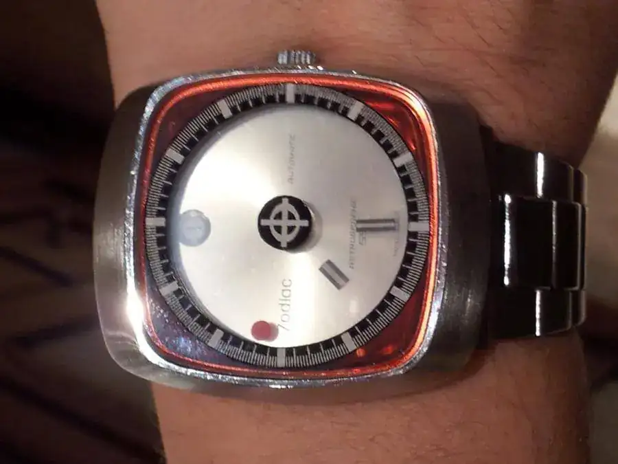

Hola, yo tengo uno con la esfera en color rojor...¿también se fabricaron en rojo, no???
Adjunto las fotos. La del movimiento ahora no la encuentro, pero ya la subiré.

Susana que te lías...:laughing1:
Lo tuyo es un Astrographic. Lo otro la reedición contemporánea de un Astrographic.
Ya ya...lo mio ya se lo que es y la reedicion tambien....es que me pareció entender que los astros se fabricaron en negro y azul...de ahi la duda.
De que uno es vintage y otro "homenaje" no he dudado.

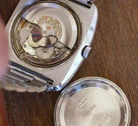

Aquí está la foto del movimiento que dije que iba a buscar, del astrographic de los setenta ;-)

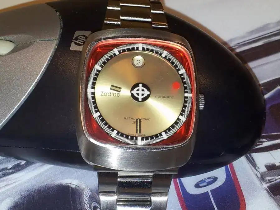

Os dejo una foto del unico Astrographic que ha pasado por mi taller.
Era una futura restauracion pero me temo que al final se va a echar a perder en el fondo de un cajon.
Es el SST.
Y me parece una pasada.
Hola, Francisco.
No es " el SST". SST significa Split Second Timing y lo llevaban todos los modelos de Zodiac que utilizaban movimientos a 36000 alt/hora. Es decir Zodiac 78, Zodiac 86 o Zodiac 88 en sus diversas variantes.
Ese lo que es es un pedazo de Astrographic Jumbo que es una pena que quede muerto como dices.
¿Podría preguntar cual es el motivo de la no restauración? ¿Es una cuestión mecánica?
Es el SST.
Como suele pasar en este nuestro gremio el usuario al no ser un entendido en la materia mas lejos de mirar la hora y nada mas, decidio que la reparacion era carisima y decidio olvidarlo en un cajon.
Decir que el reloj funcionaba o funciona lo unico que mecanicamente hablando le hace falta es una limpieza, ajuste y engrase.
Todo lo demas era puramente estetico.
Pero que se le va hacer, era el dueño el que tenia que tomarla decision.
