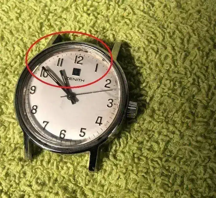

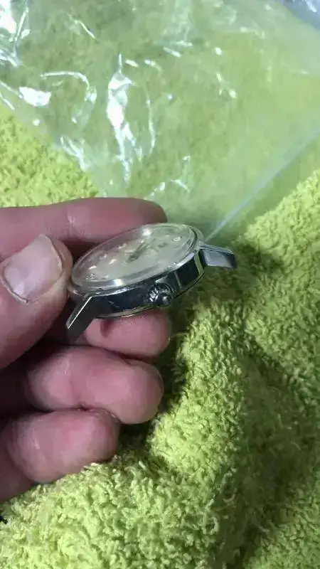

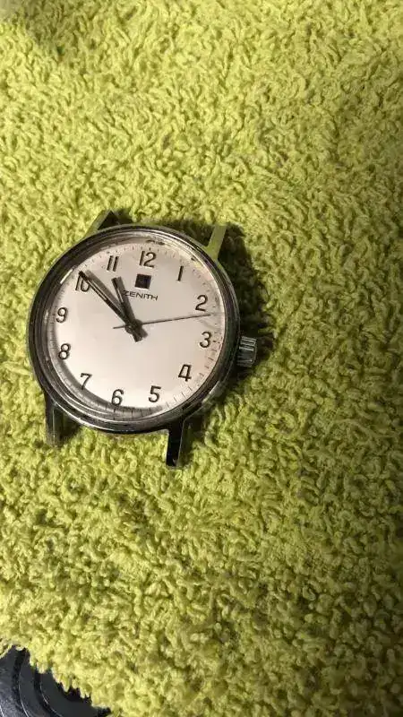

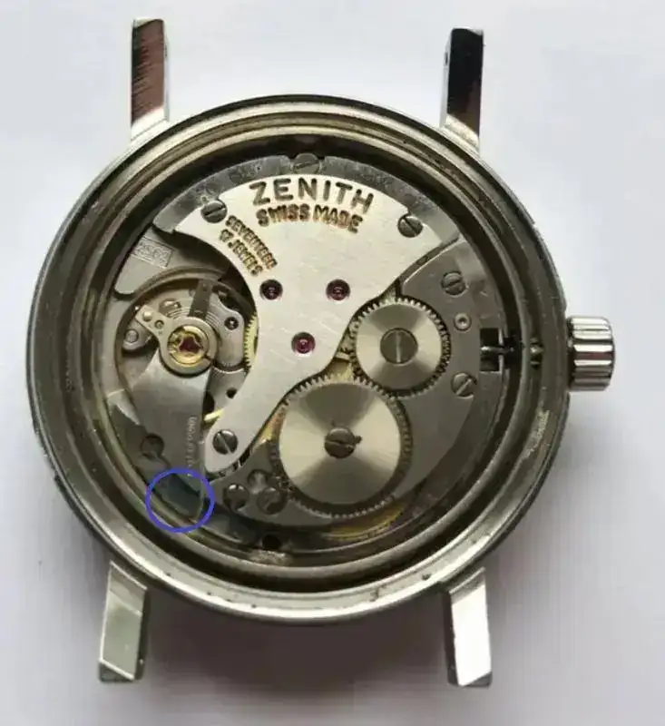

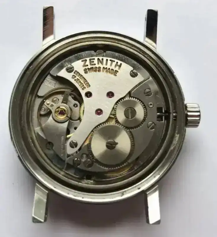

Me ha surgido la oportunidad de cambiar un Zenith surf, calibre 2562 por un Orient Ray nuevo que tengo en su caja... Del Zenith creo que la corona no es original, la esfera no sé decir si estará restaurada o no. el movimiento tiene buena pinta, eso sí. Os dejo algunas fotos y a ver si podéis ayudarme a tomar una decisión :worshippy:

Muy bonito. Quitando la corona, que no se aprecia bien, y el plexy que es imposible saber, en mi opinión es todo original. Yo lo cambiaría sin dudarlo.
HOLA!! NO CONOCIA EL MODELO;SI LA FIABILIDAD DE SU BUEN CALIBRE! YO LO CAMBIARIA COMO TE ACONSEJA EL COMPAÑERO FUGITO.

Yo sí que lo cambiaría. Se ve todo correcto, aunque la corona parece que no es la original, y quizá pueda ser esa la causa de que esté tan duro al darle cuerda. De todas formas, su limpieza y engrase Correspondiente, y a ver cómo va la cosa después. El plexi es lo de menos.

¿Lo has visto en directo?, es que... ::Dbt:: es la foto o el dial le viene pequeño...
Imagino que será la foto.
Es el aro de tensión cromado del plexi, el reflejo desde ese ángulo le da esa apariencia.

Un notable diseño de la casa Zenith,
preciso, robusto, y sí, con algunas fallas de diseño (el resorte de tirete es una),
pero sin duda, un hermoso movimiento.
Éste debe ser de los principios de los '70s,
que ya ostenta el cuadrado con ese negativo de estrella de cuatro puntas en su interior,
que también estaba presente en la corona.
Ya de los últimos (aún falta el 2572) en una interesante familia de calibres,
el 2562 agregaba la novedad de elevar la alternancia a 28800, de modo que es de alta frecuencia,
en general más precisos, y más con ese micro-regulador en el puente de volante,
presente en toda esta familia de movimientos.
Los hubo con y sin calendario, y también automáticos (los PC).
Y el diseño exterior fue bastante variado, y definitivamente atractivo y armonioso.

p.d. la curvatura del plexi, más el aro de tensión interno, espejado, que hay en el mismo,
puede llegar a engañar la vista, más tratándose de un dial de color tan claro.
No sé si en este sector
se borró alguna marca digitalmente,
Si así fuera, podría llevas las iniciales ZFX,
que era el código de importación a U.S.A. para la firma Zenith,
y en el puente se puede leer "Unadjusted", típico de relojes importados a ese país,
dado que la presencia de esta marca (sin ajustes de posición o temperatura)
era requerida por las firmas para evitar impuestos innecesarios
en relojes que no eran oficialmente calificados de Chronomètre,
al entrar a ese país.
