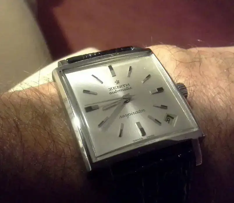

Amigos: Compré un Respirator automático por internet habiendo visto las fotos. Llegó y todo estupendo, pero a los 4 días empezó a retrasar mucho hasta parase, al darle algo de cuerda revive y vuelve a pararse. Lo llevé a un relojero de vintages y me presupuesto € 210 para limpiarlo y aceitarlo (!?); sin insistir mucho me rebajó a 160. Filamente el vendedor me dijo que se lo enviase que su relojero lo revisaría. Asi lo hice, pero sigue parandose y en otra relojería me presupuestan €150.
Me pregunto y pido vuestra opinión experta: ¿qué le puede pasar a don Respirator y cuanto podría ser un coste justo para ajustarlo? Y
la pregunta mas difícil, ¿en Madrid hay algún relojero que conozcáis?
Perdón por el rollo y muchas gracias

Gracias por tu atención Alvaro. Es el cuadrado, tambien conocido como Kennedy

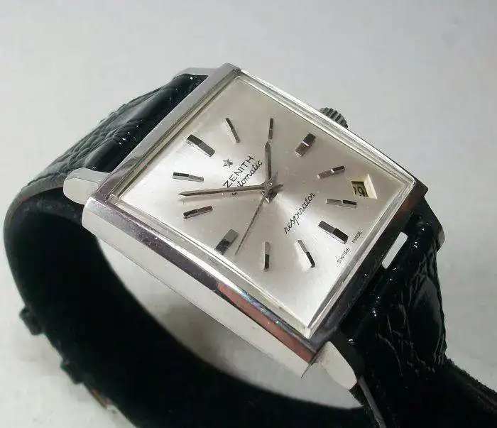

Tu Zenith, por lo que describes, debe ser parecido al mío, del que te dejo unas imágenes de archivo..

Gracias Aristides. Cotactarè con Fernano como me sugieres y seguro que consigo tener "mas claridad".
El mìo creo que es anterior al tuyo, si consigo hacerlo pondré una foto.
Gracias y todo lo mejor para la Navidad y el próximo 2014.

El de Arístides lleva un calibre 2552 PC,
que tenían rodamiento integrado en el rotor
para mejorar esa debilidad de diseño en el eje de rotor., de los modelos anteriores.

Gracias Golipo. Efectivamente es el 2542 PC. Ya está en manos de un relojero y estoy a la espera del presupuesto :umbrella:
Vaya preciosidad!!! Ojasigas repararlo sin que te cueste un riñón, aunque ahora que lo veo bien que lo vale!!! :-P
Gracias dracero. Le verdad es que es bonito, si ademas conseguimos que funcione :flirt: ...
