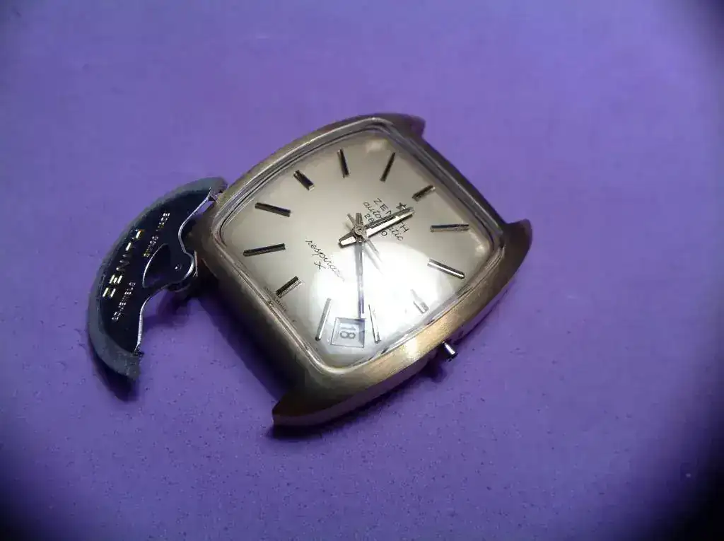

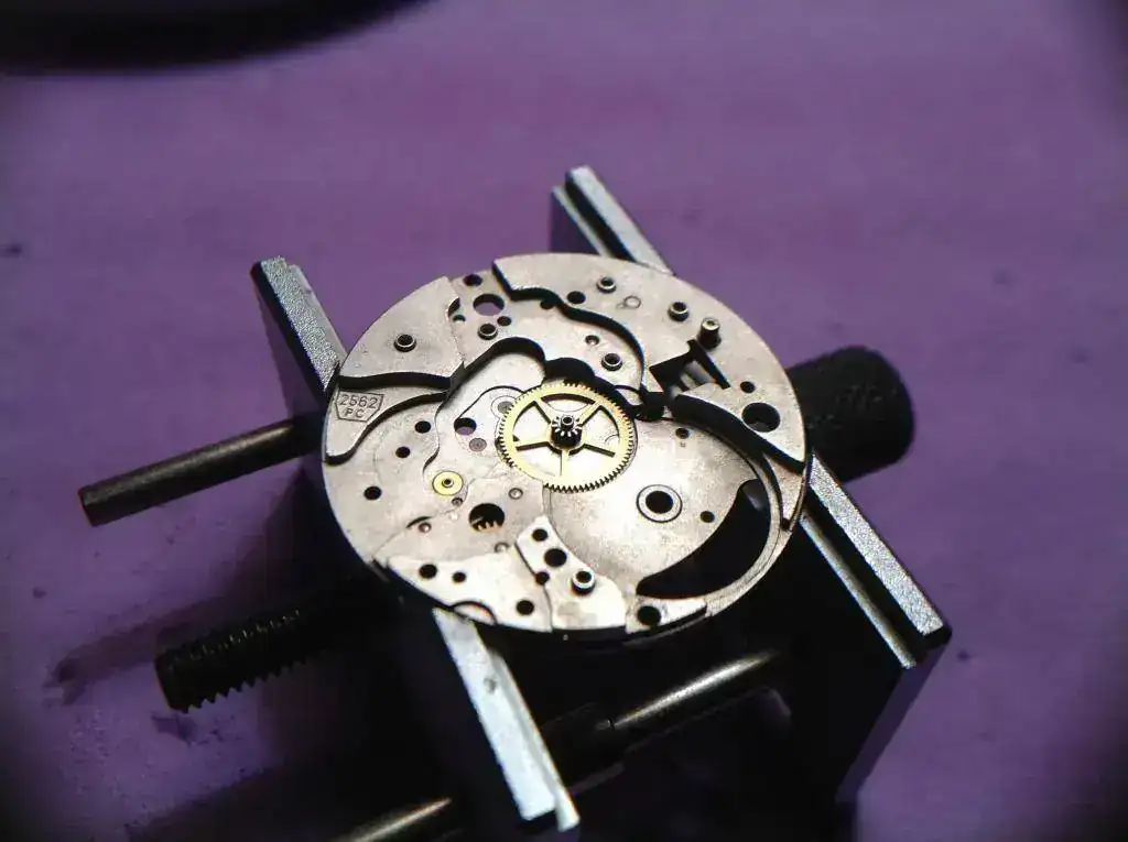

Saludos, ya lo conocéis del diario en varias ocasiones, pero por aquello que hace que no presento formalmente ninguno, pues ala....
En esto del cacharreo, las cosas no son como empiezan...

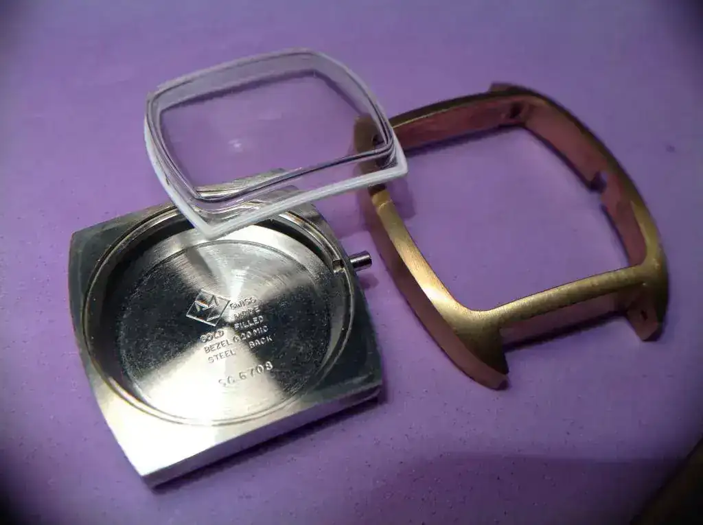

El caso es que un Zenith Respirator se te cruza en el camino, no por muchos euros. Pues bien, a comprarlo.

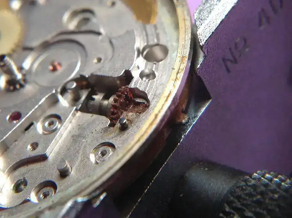

Peeeero, resulta que esconde un secreto....

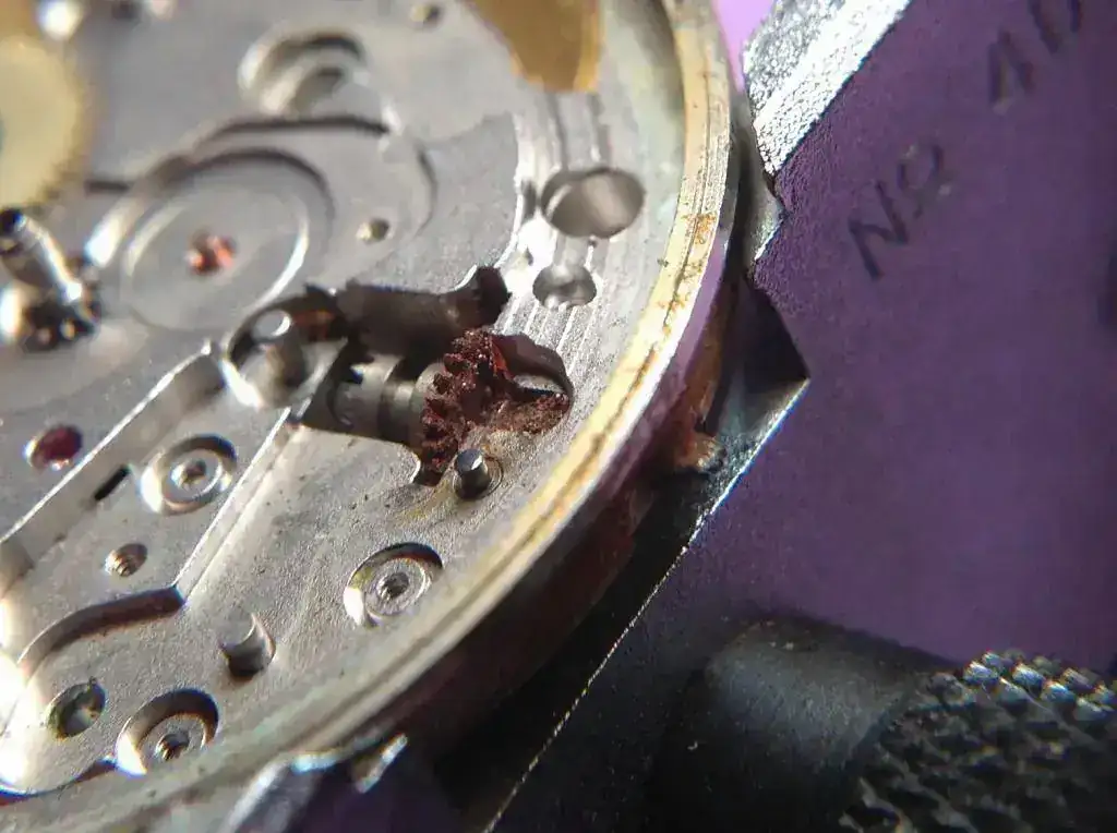

OXIDO, venga va, una semana a remojo y suelta....ah, pues no.
Va....otra semana....tampoco.
Venga, va, cambiamos de producto a ver.....mmmmmm se resiste. ¿Y con algún golpecito? Pues va a ser que tampoco, yaaaaa me estaaaa tocando los cataplines...:-((
Tranquilo, prueba con un soldador de estaño a ver si calentando un poco y un golpecito....ya suelta, veras....
LE METO LA OXIACETILENA PERO YA.....

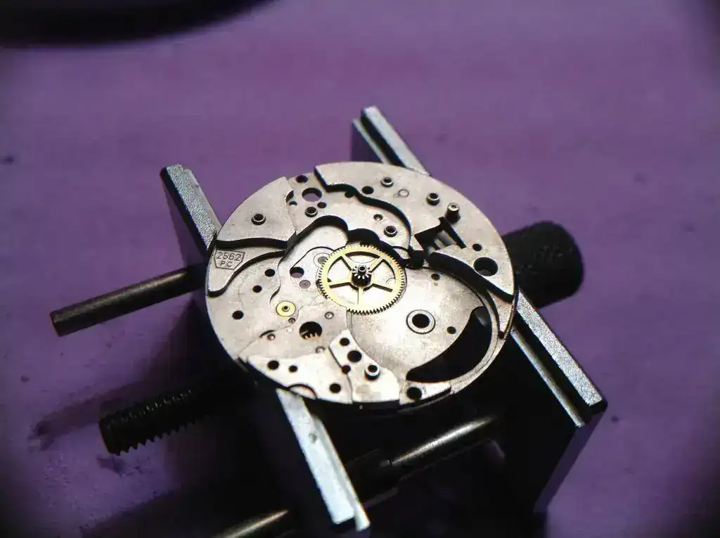

Y salió, vaya si salió, pero la platina cogió un bronceado que ni los de Julio Iglesias.

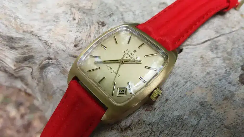

A sí que a buscar platina...y la querida Italia proveyó.
Cal. 2562PC

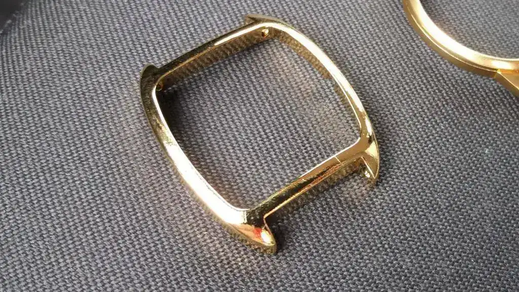

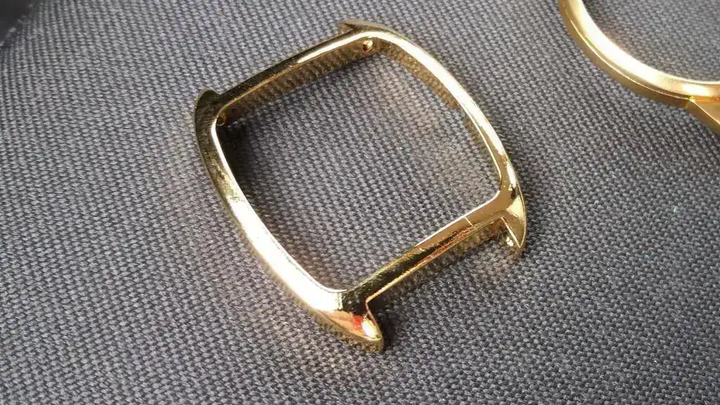

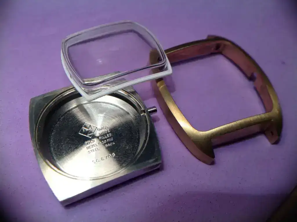

A montar, pero claro, la caja pasó por tiempos mejores, y el plaqué de 20 micrones, era historia. Venga, va, la mandamos a darle un nuevo plaqué....pero como dice Alejandro Sanz, "No es lo mismo, Eeeeeees distintoooo"
Curioseando otra vez, los amigos italianos tenían para mí una caja NOS, ala, pasamos la tarjeta oootra vez....::bxd::
Ahora si montamos.....espera.....creo que me dejo algo fuera........::bash::::bash::::bash::

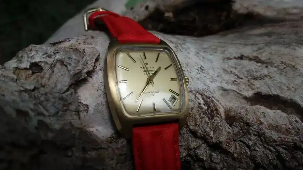

Total, lo que parecía una ganga, acabó costando sus buenos dineros, pero se lo perdono porque es que es taaaaaan bonito.....:drool::drool:

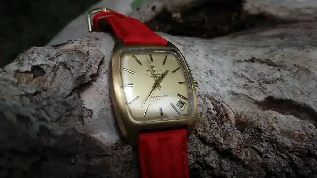

La verdad es que es muuuyyyy lindo y justifica una gasto a mas:yes::yes::yes: Yo para el oxido uso vinagre de manzana, un tiempito de remojo y ya, ahora lo del rotor del automático fuera :laughing1::laughing1::laughing1:. Te felicito por este lindo Zenith.
Visto el resultado se le perdona todo, como a los hijos las malas noches, pero hay que ser muy hábil y tenaz para no haberlo mandado volando por la ventana. Pero te mantuviste en tu sitio y ahora luce fantástico, correa roja incluida, quién lo iba a decir.
Al final Italia te lo vendió en cómodos plazos, siempre tan atentos. Y tenías razón en lo del plexi, como para encontrar otro, madre mía vaya sistema.
Enhorabuena por el Zenith Zarzán :ok::, te ha quedado espectacular :drool: ha merecido la pena la inversión extra en la caja, como dices el chapado no es lo mismo.

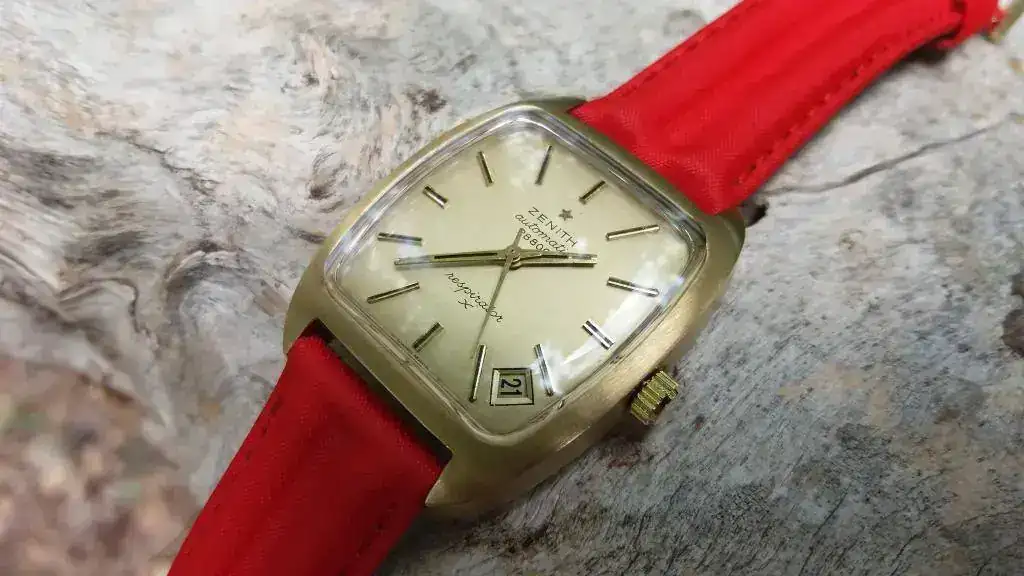

Precioso reloj que merecía caer en manos como las tuyas dispuestas a prestarle la atención necesaria para verlo como nuevo.
Cierto que en ocasiones nos cuesta más el collar que el perro pero ... no por eso dejamos de ponerle un bonito collar.
Enhorabuena por la pieza.
Es uno de esos relojes que lo tienen todo. Simplemente precioso, elegante... enhorabuena!!!:clap::clap:
Si que es bonito el galán. Enhorabuena por recuperarlo.
El reloj ha quedado precioso y creo que el resultado compensa el gasto, felicidades por recuperar esta maravillosa pieza.

Muy guapo murcianico, y con esa correa para el veranito estupendo,¿ que producto utilizaste para quitar el oxido ?

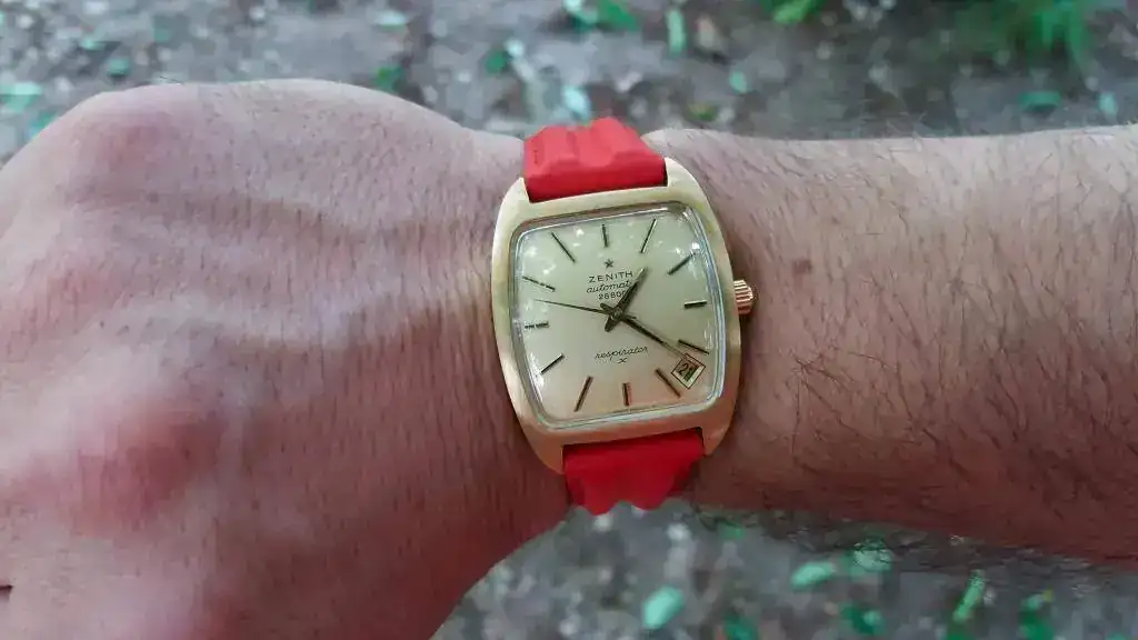

La correas rojas con el dorado son super divertidas y realzan la pieza y le dan un toque de diseño informal muy agradable. Me gusta.

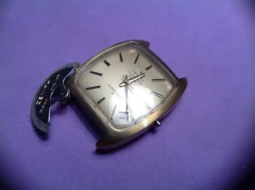

Lo de la masa oscilante fuera, con tanta emoción es de lo más cachondo....
(Saltandome un poco el orden, por contestar a la pergunta.)
Gracias ayuc, me alegro qie te guste. Usé dos tipos diferentes de aceites de esos aflojalotodo y bencina, y no recordé lo del vinagre de manzana :umbrella:, pero la cosa estaba dificil, aun calentando progresivamente con un soldador de llama muy fina para no dañar, no había manera, y ya llevaba casi un mes a remojo.
A mi lo que más coraje me da es cuando tengo el reloj montado y funcionando con la correa puesta y comienzo a recoger la mesa de operaciones y de repente debajo del calcetin sale la dichosa arandelita dorada que va entre el cañon de la hora y la esfera....y piensas..... !!! la madre que te parió !!!!
