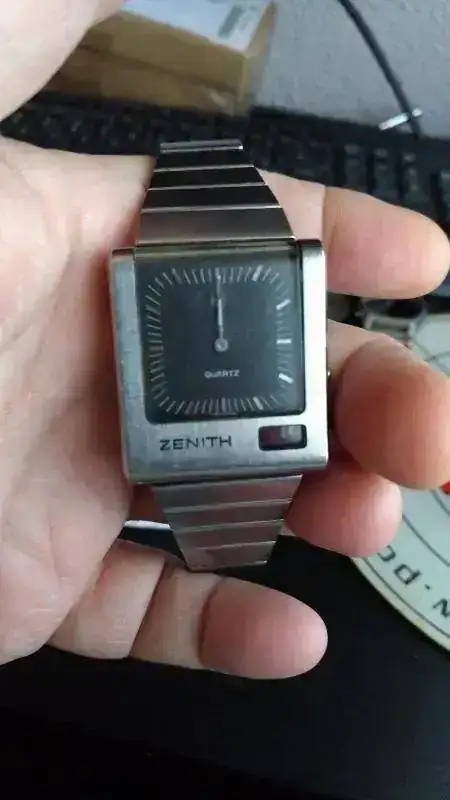

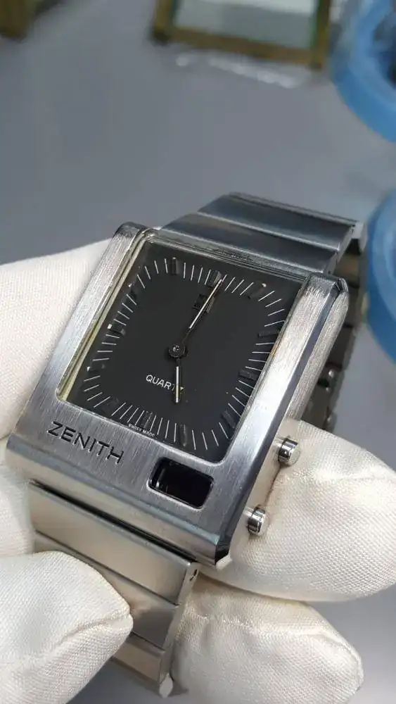

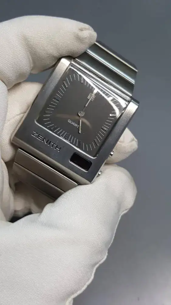

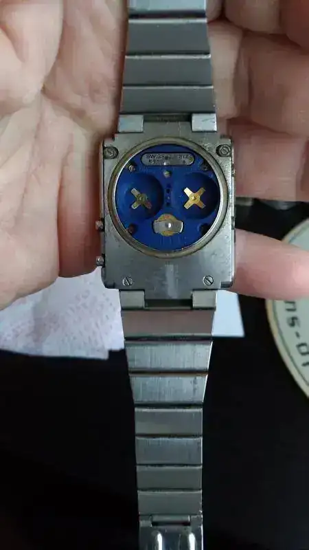

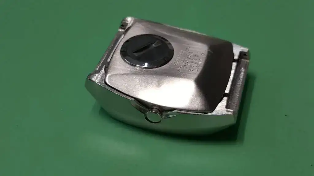

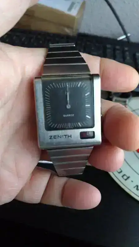

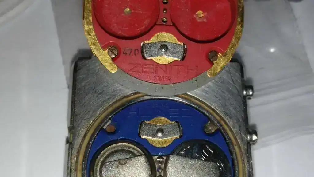

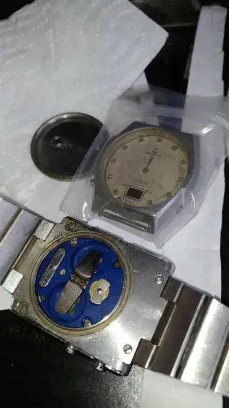

Intentando recuperarlo amigos.

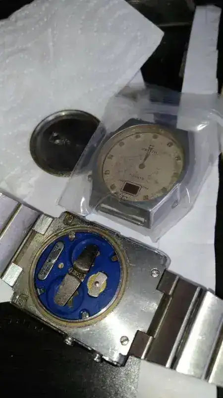

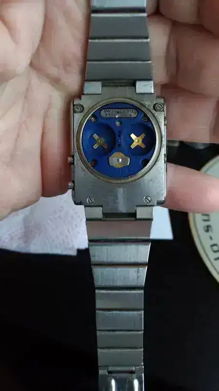

Amigo Calatrava, gusto en leerte una vez más. Tienes en la mano el reloj más mal parido y más delicado que se ha fabricado. Las posibilidades de recuperarlo será de 1 contra 10.000, muy pocos superaron los 10 años de vida, el mio también esta irreversiblemente muerto.

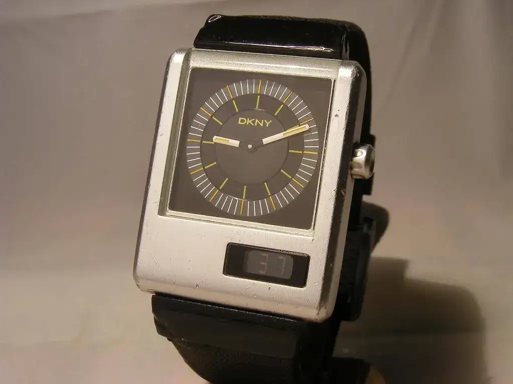

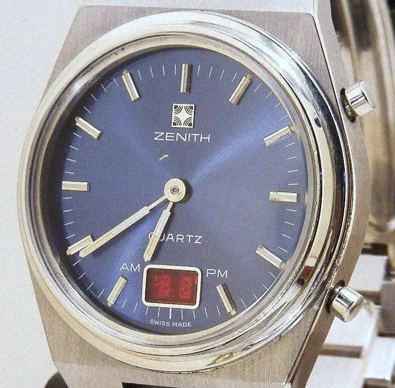

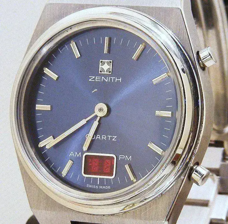

Con todo y si te sirve de consuelo, este reloj tiene un hermano que gozó de mejores genes en su nacimiento, aunque son una minoría aún se encuentran unidades funcionando, es este ;
Mucha suerte y paciencia con él. Un saludo

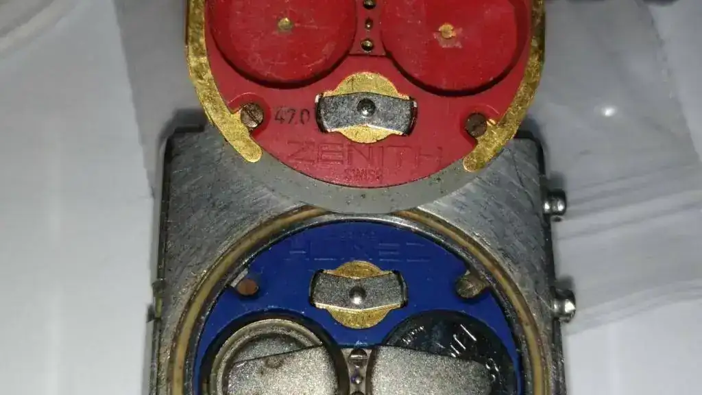

En realidad lo que está fallando es motor, el circuito es recuperable. Saludos
Si el Sr Agustín comenta que no hay posibilidad casi rip. Saludos
Enviado desde mi Redmi 5 mediante Tapatalk
Haz caso delo que te ha dicho el maestro Agustín y no le des más vueltas, yo soy del oficio y me he encontrado igual con estos nefastos relojes.
Mas te vale adaptarle una máquina y conservar la estética exterior, que no estar rompiéndose la cabeza con ese módulo.::bash::
Cram.-
Gracias, para consolarme y por 4 perras me consegui este un buen día ;
No se merecen, solo he dicho lo que yo he vivido como tú la experiencia de dicha piltrafa.
(me gusta el reloj que muestras) un :friends:
Cram.-

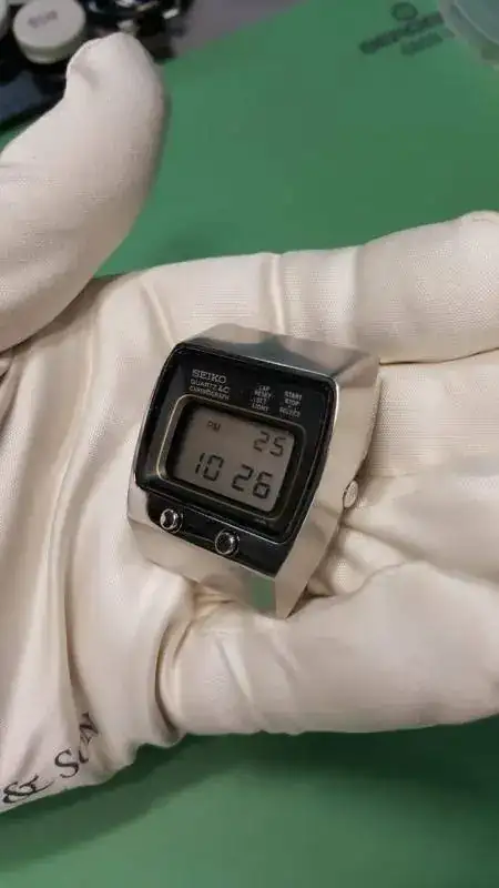

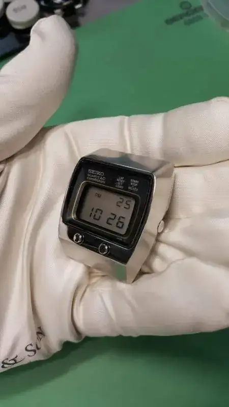

Amigo As, para mi Tantde es un referente, y le escucho pero tengo el defecto de ser muy "cabezón" y tiro la toalla cuando no hay otra opción. De momento lo voy a intentar, como tambien intenté otro que el amigo tantde me dió por desahuciado y, míralo, vivito y coleando.
Haz lo que creas conveniente, si un maestro como es Tandetemps, y yo que nada más soy un reparador de relojes con unos cuantos años en la espalda, solo te hemos pasado un consejo por experiencias pasadas. A partir de ahora puedes actuar por tu cuenta solo sin preguntar a nadie.:worshippy::whist::

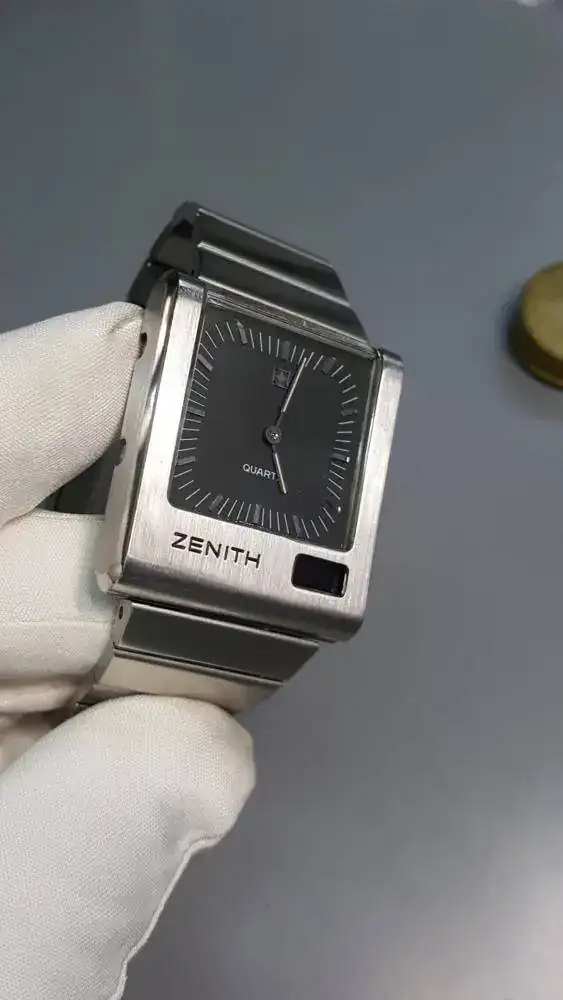

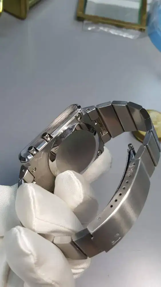

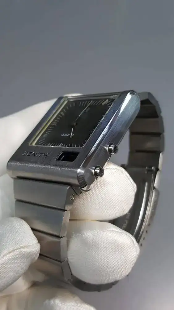

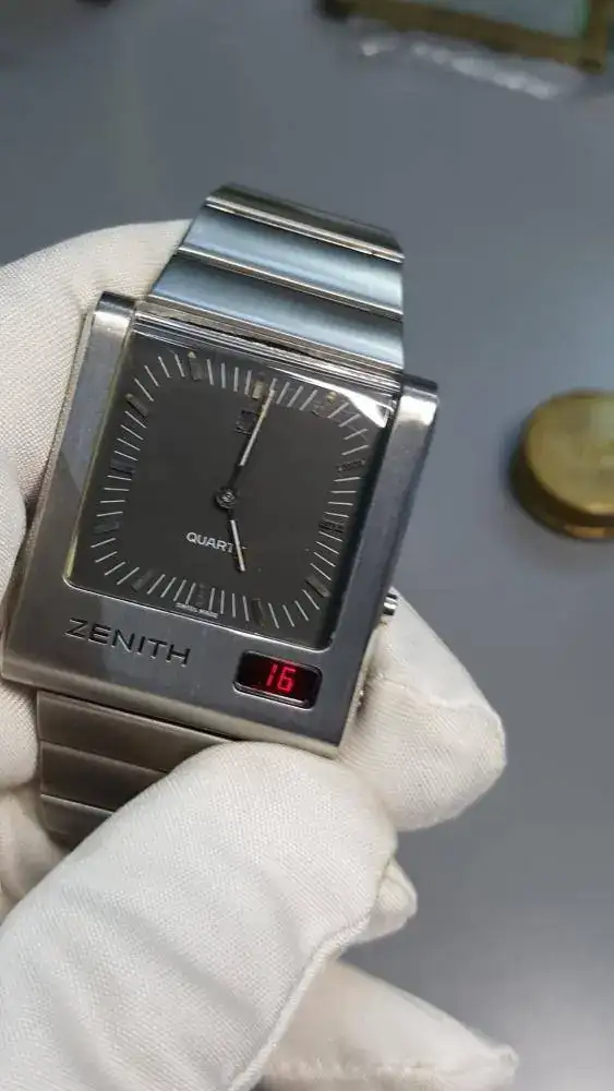

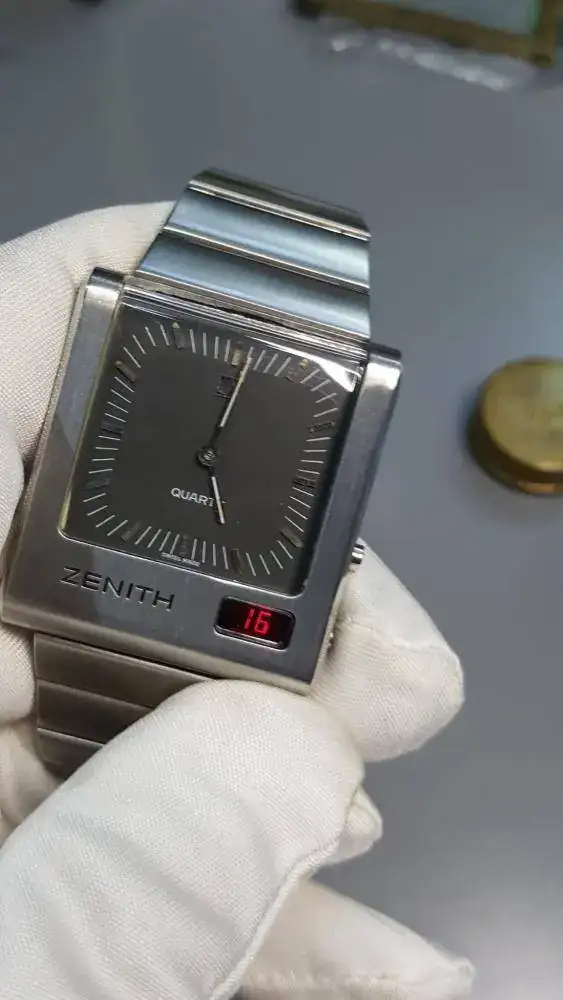

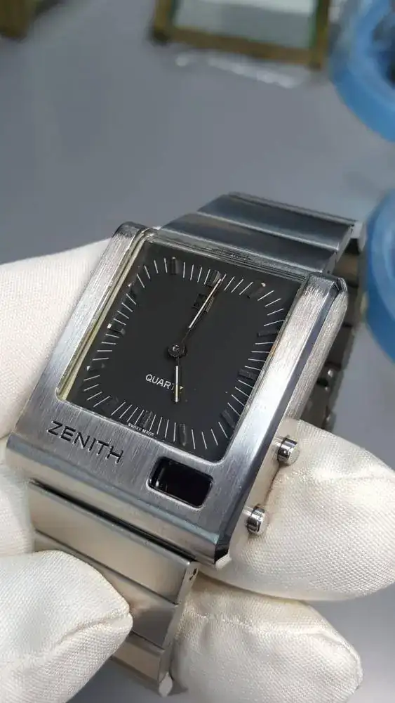

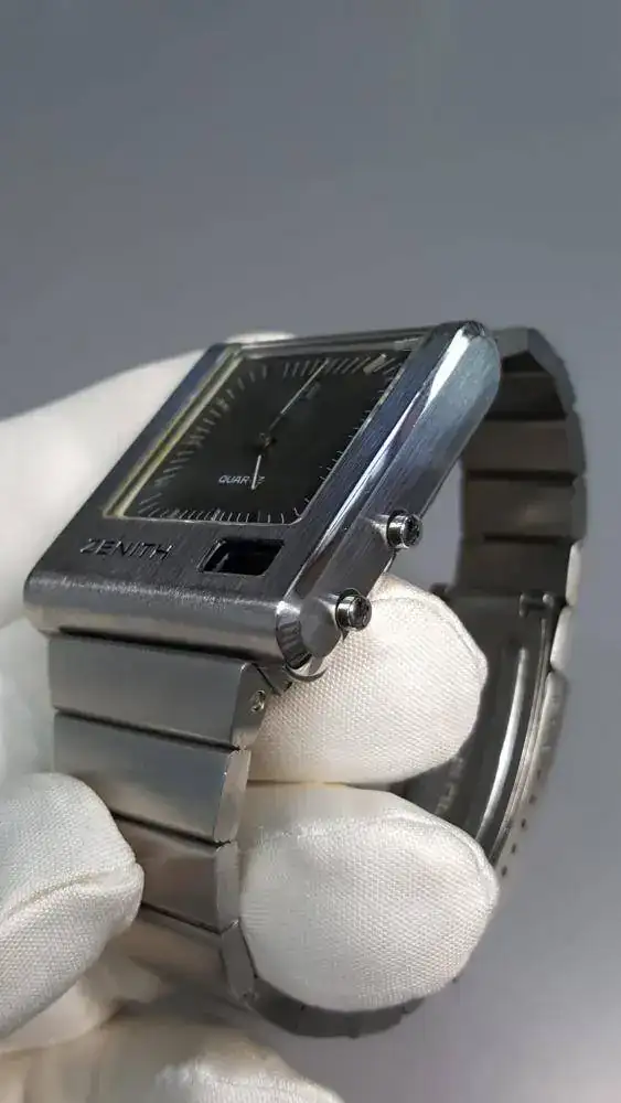

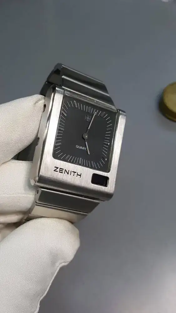

Dedicado a todos aquellos que creyeron en mi, o no, y tras mucho tiempo de penurias, o vuelvo a presentar a esta especie a extinguir. Saludos
paquiño, no me jodas que lo tienes funcionando....:worshippy:....torero.......:Cheers:
no si cabeza ya tienes.....:D
Felicidades y eterna admiración Calatrava, Esto si que es una gran proeza, ya que estaba calificada de Mision Imposible. Un saludo
He de comentar que la proeza no ha sido mía, la reparación la envié a realizar a un especialista, mi labor consistió en buscar por todos sitios las piezas necesarias. Al Cesar lo que es del César.
Por supuesto que es un excelente trabajo, hecho por un maestro Jesús de Sevilla, alias Fildi.
