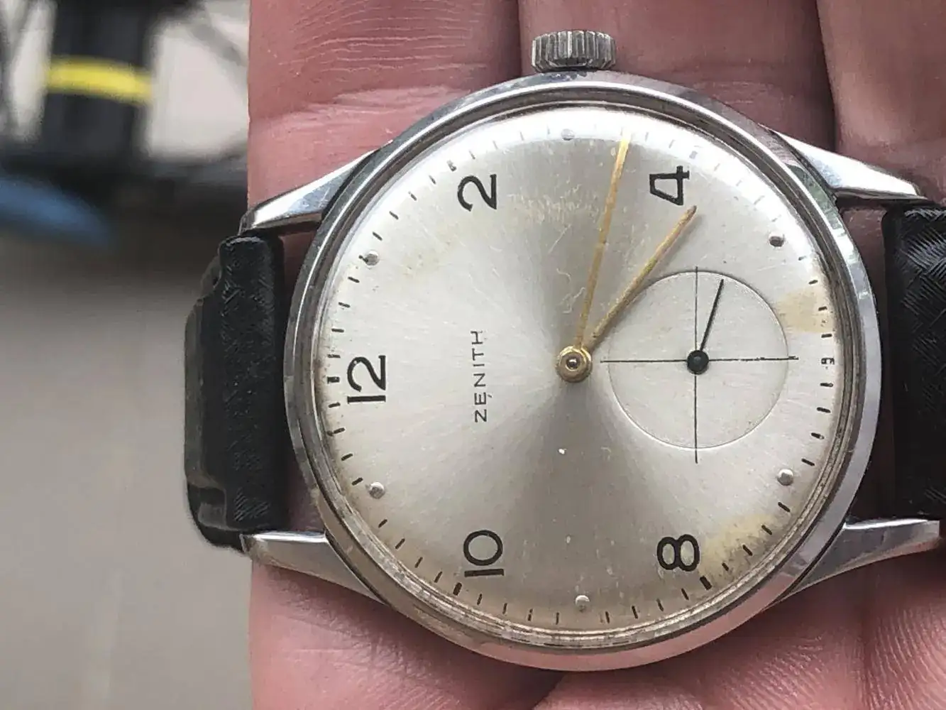

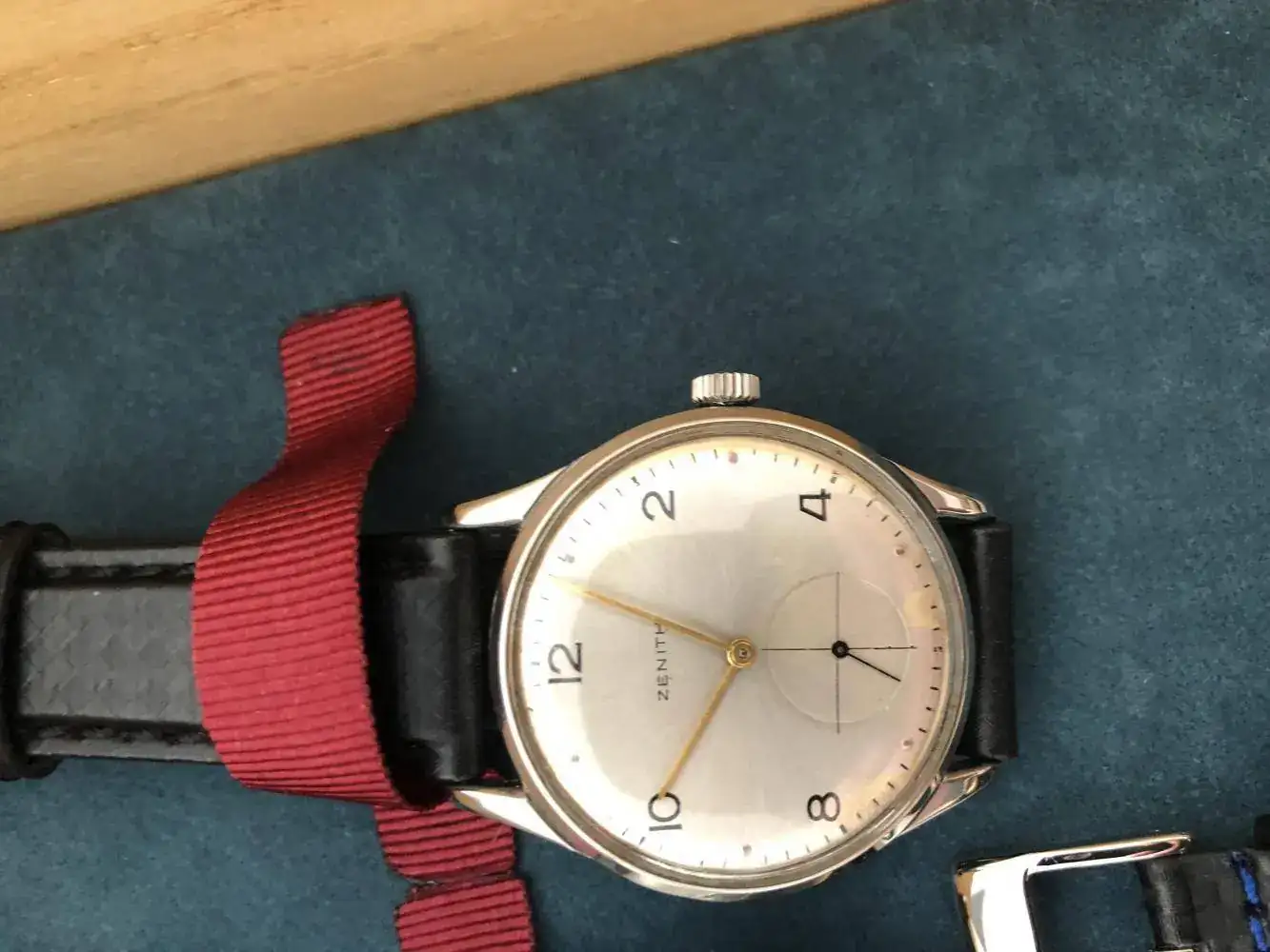

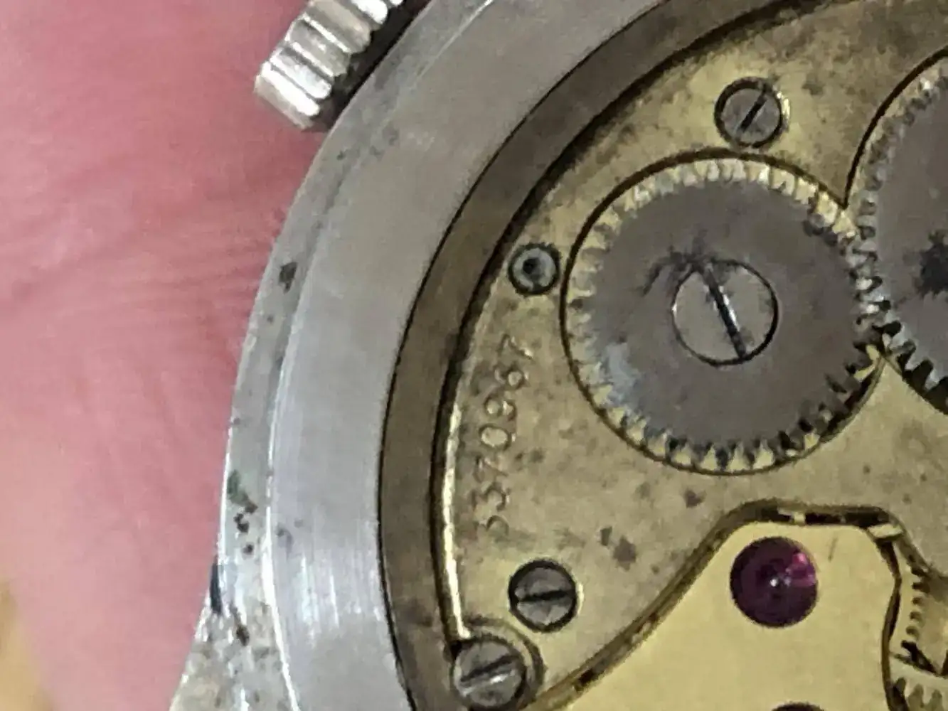

A ver si por favor podéis ayudarme a datar y a obtener la máxima información de un reloj que compre hace ya años a un forero, este Zenith, que aunque el dial no está todo lo bien que debiera , siempre me ha parecido un reloj adelantado a su tiempo en cuanto a diseño.
Gracias por la ayuda

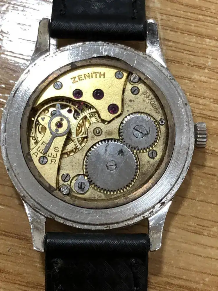

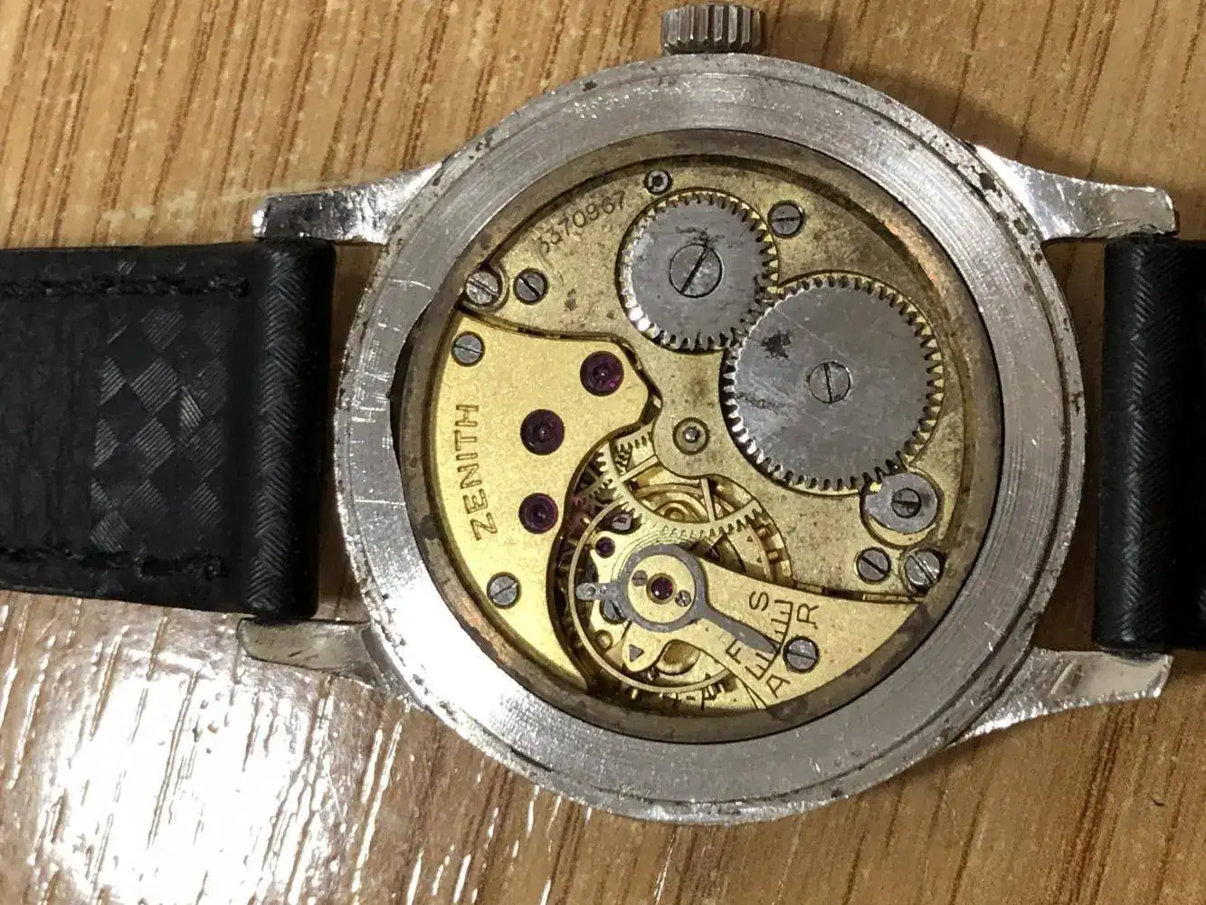

mira a ver si le ves el calibre por debajo del volante..saludos
este o familia

La esfera está repintada y tampoco me extrañaría que la caja no perteneciese al calibre, veo extraño el apaño ese de la bata.
La esfera tiene un soleil muy bonito, aunque como comenta Zappp sea repintada. Tampoco me convence la bata, además, esa diferencia de envejecimiento de los puentes, podría hablar de trasplantes. De datacion, el amigo Cesc siempre en el clavo...:ok::
Gracias a todos!!!
