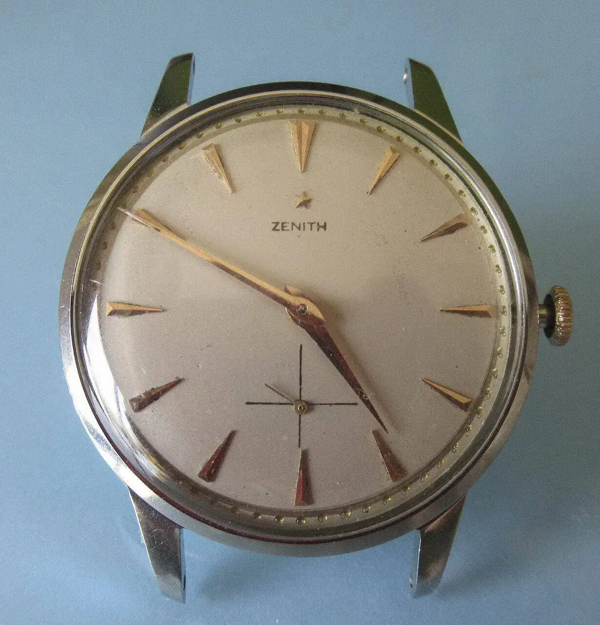

¡Buenas tardes a todos!
Hoy es de esos días que se terminan contento. Hace ya mucho tiempo que buscaba yo una caja grande para un movimiento Zenith 40 que encontré (que casualidad) en un compro-oro. Ya desde el primer momento me pensé que sería difícil encontrarla pero como quien la sigue la consigue (o eso dicen) hace como un mes apareció una en Italia, con posibilidad de mejor oferta, y el tío me aceptó una buena rebaja; como suele pasar en estos casos te quedas con la duda de si la podía haber conseguido aún más barata, pero a lo hecho pecho.

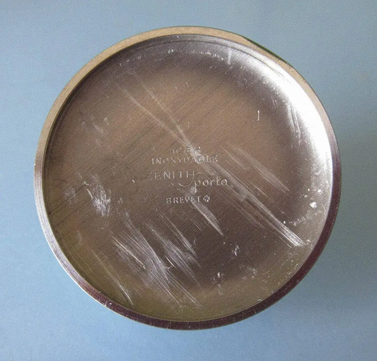

El caso es que la caja por fuera, para la esfera, tiene la medida correcta pero su hueco para movimiento es bastante chico. Y al ser de acero hace falta tener un buen torno y un buen buril, unidos ambos a un buen profesional. Y para eso tenemos en el foro a PedroA, lo que él no hagaaaaa ......

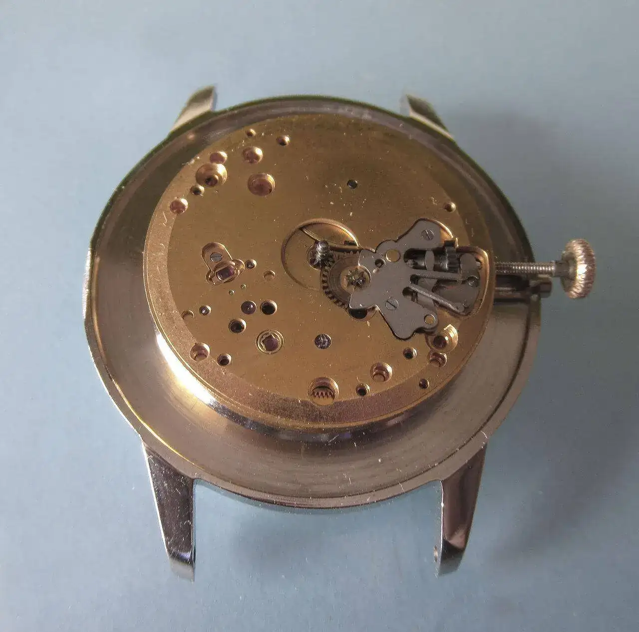

Así que esta mañana ha llegado de tierras levantinas y aquí lo podéis ver. Cuando las fotos aún me faltaba ajustar la tija/corona pero era necesario comer algo al tubo de caja y para eso me he tenido que ir al taller, al torno de mi amigo Ángel que eso, para él, si que es pan comido.

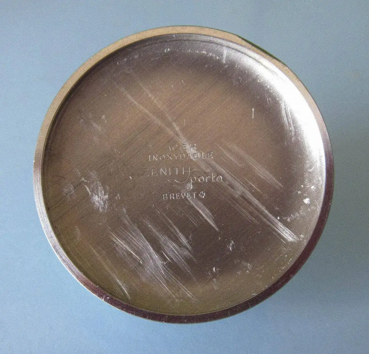

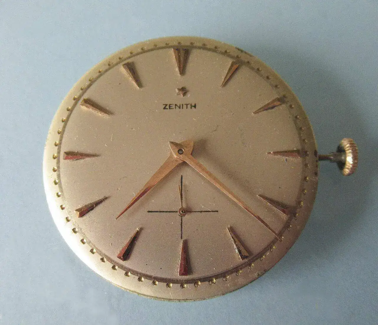

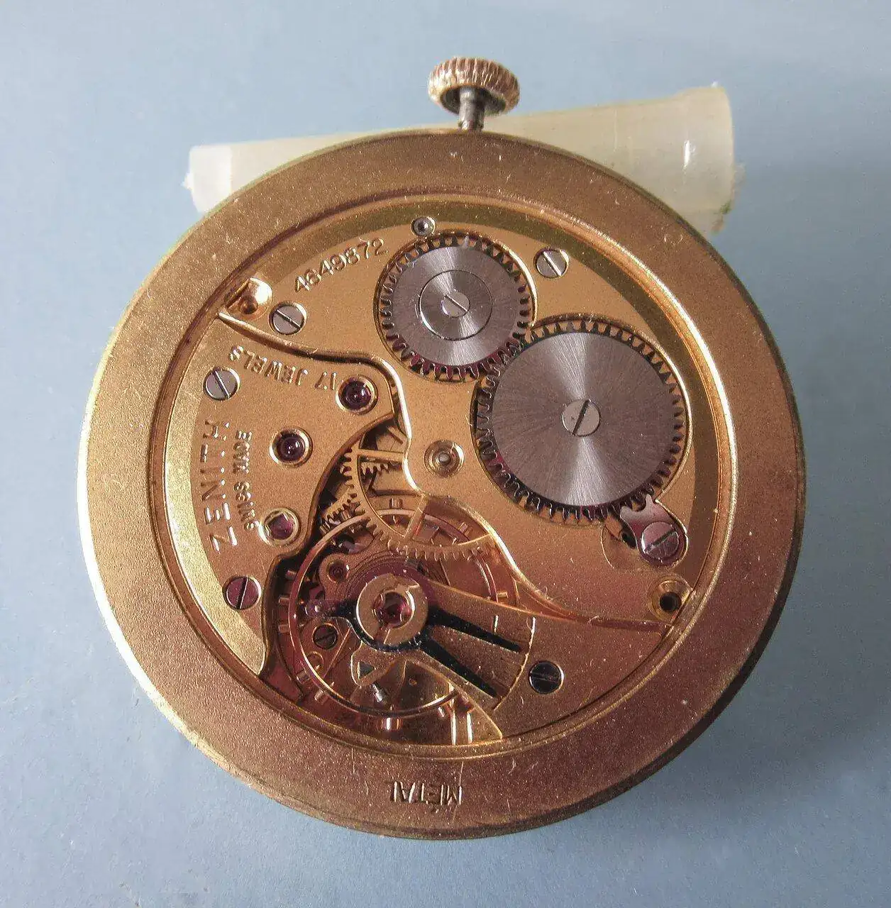

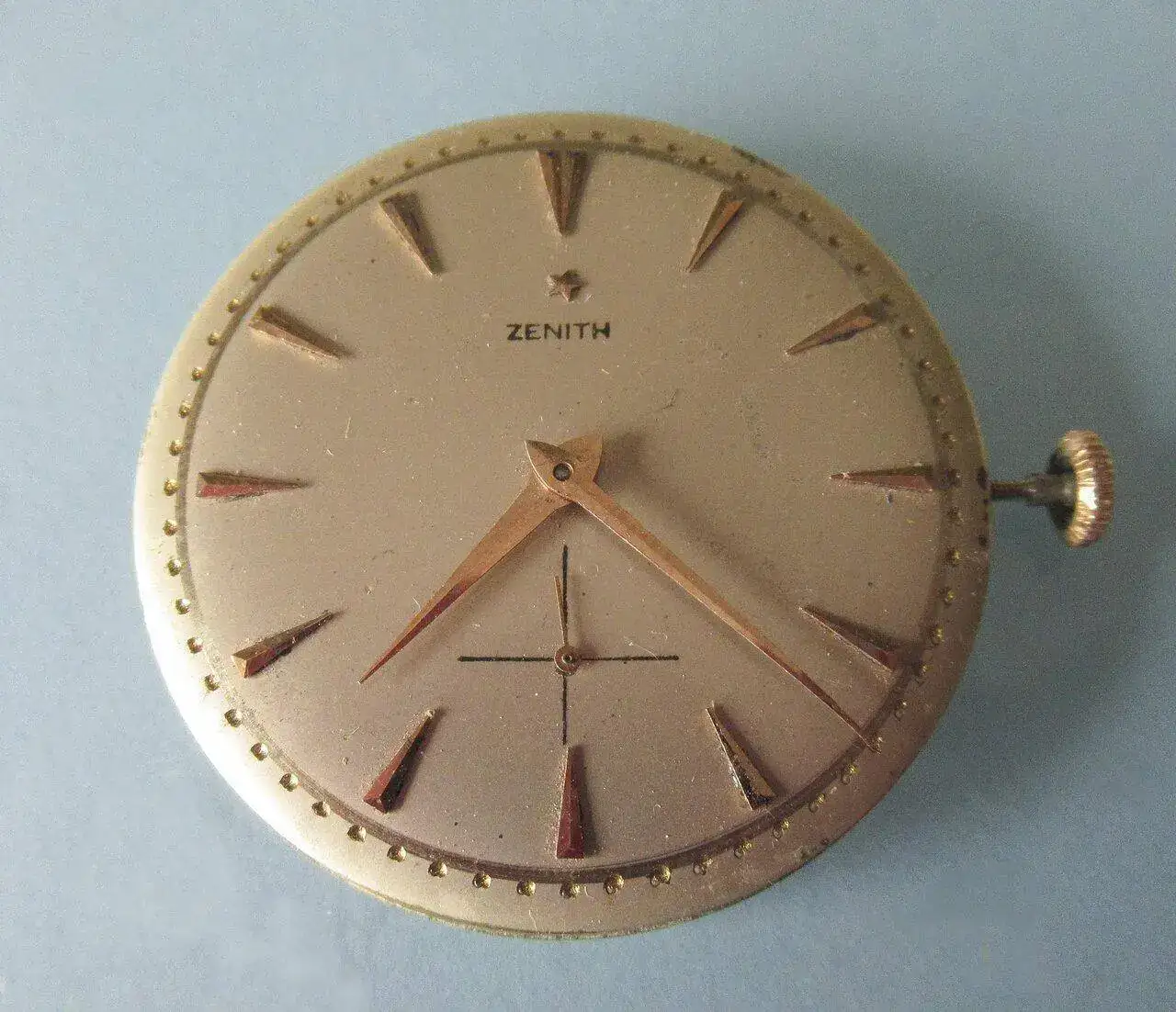

Así lo encontré

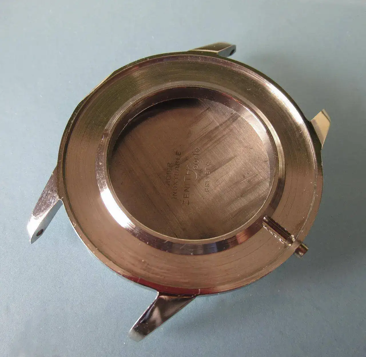

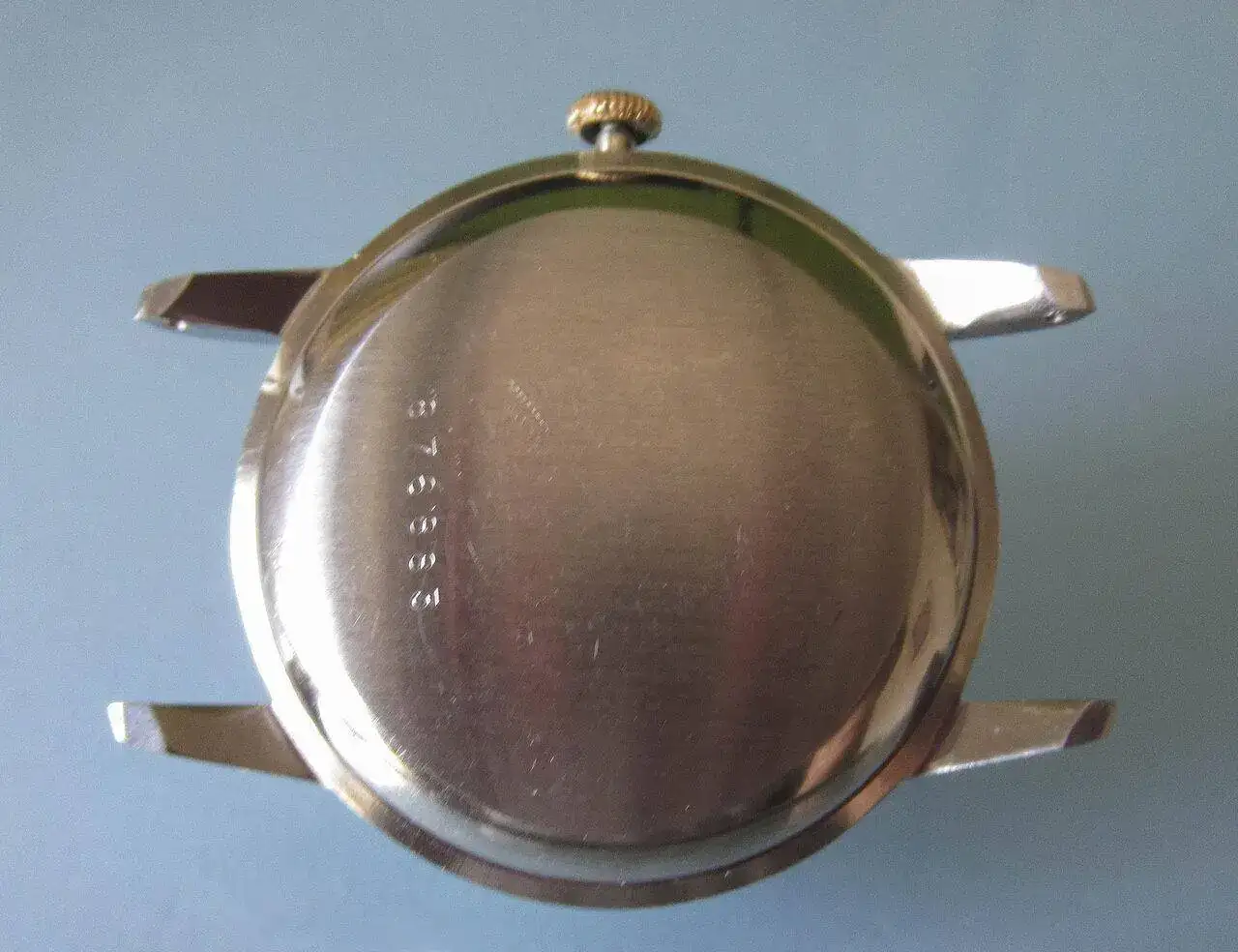

Y así era la caja

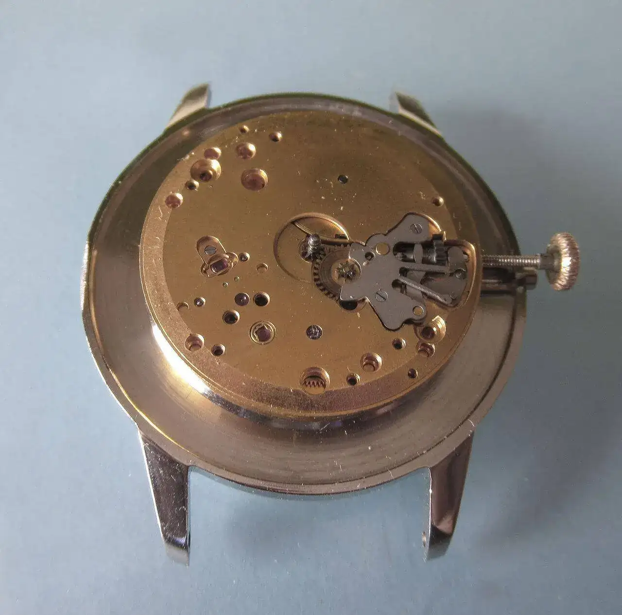

Le sobraba todo ese nervio central y ahí llegó PedroA. ¡Todo un pofesional del torno!.

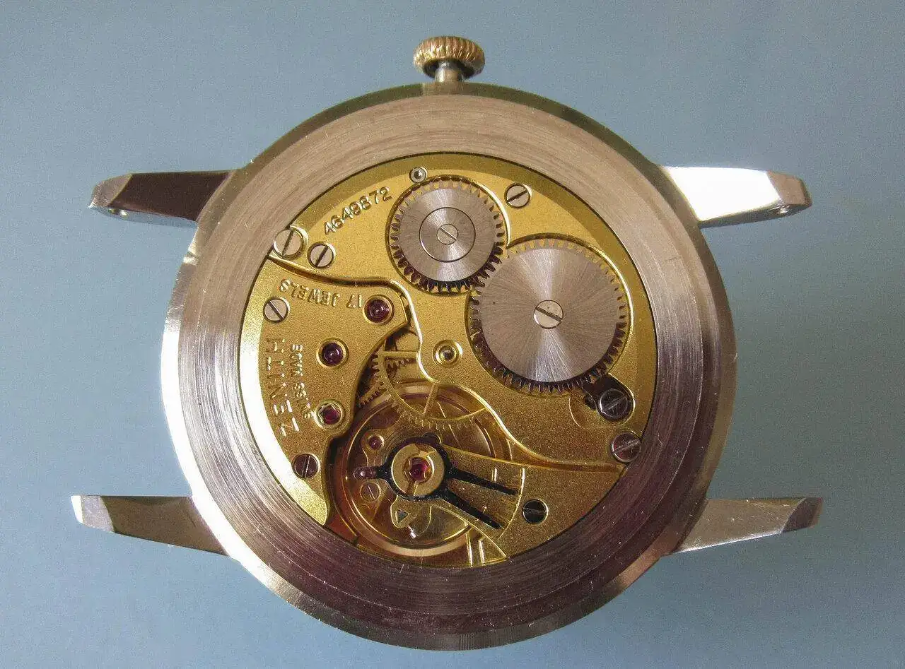

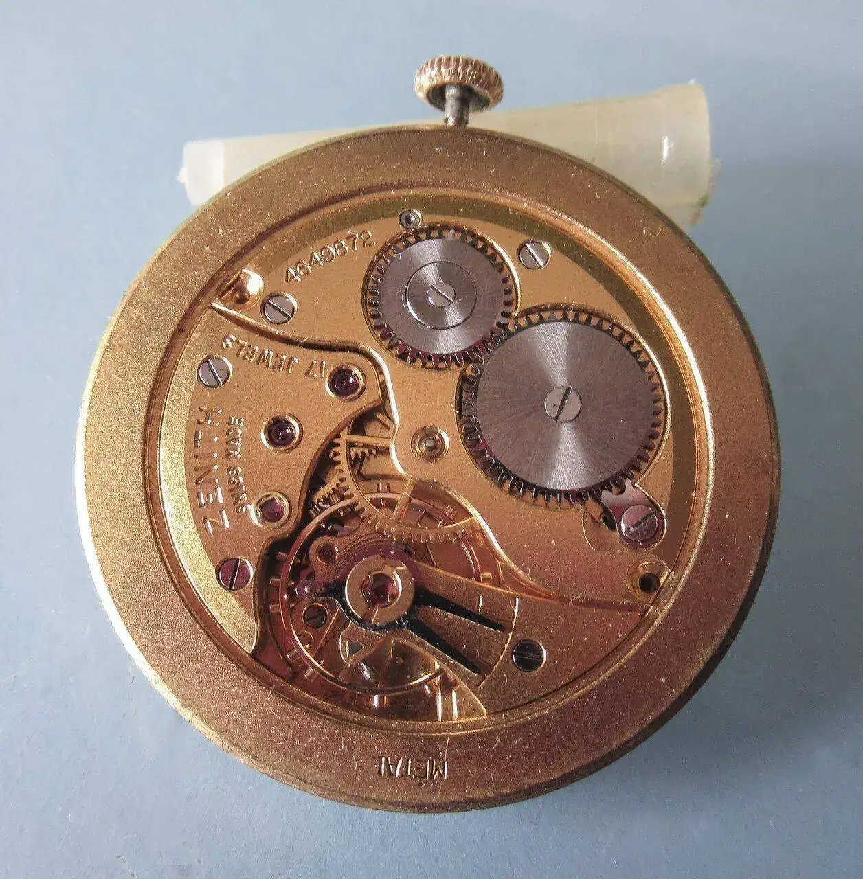

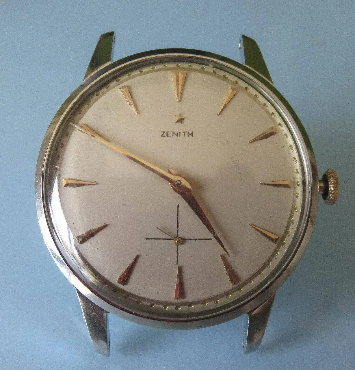

Como ya tenía lavado el piecerío, sólo he tenido que lavar caja y platina y a montar. Así ha quedado

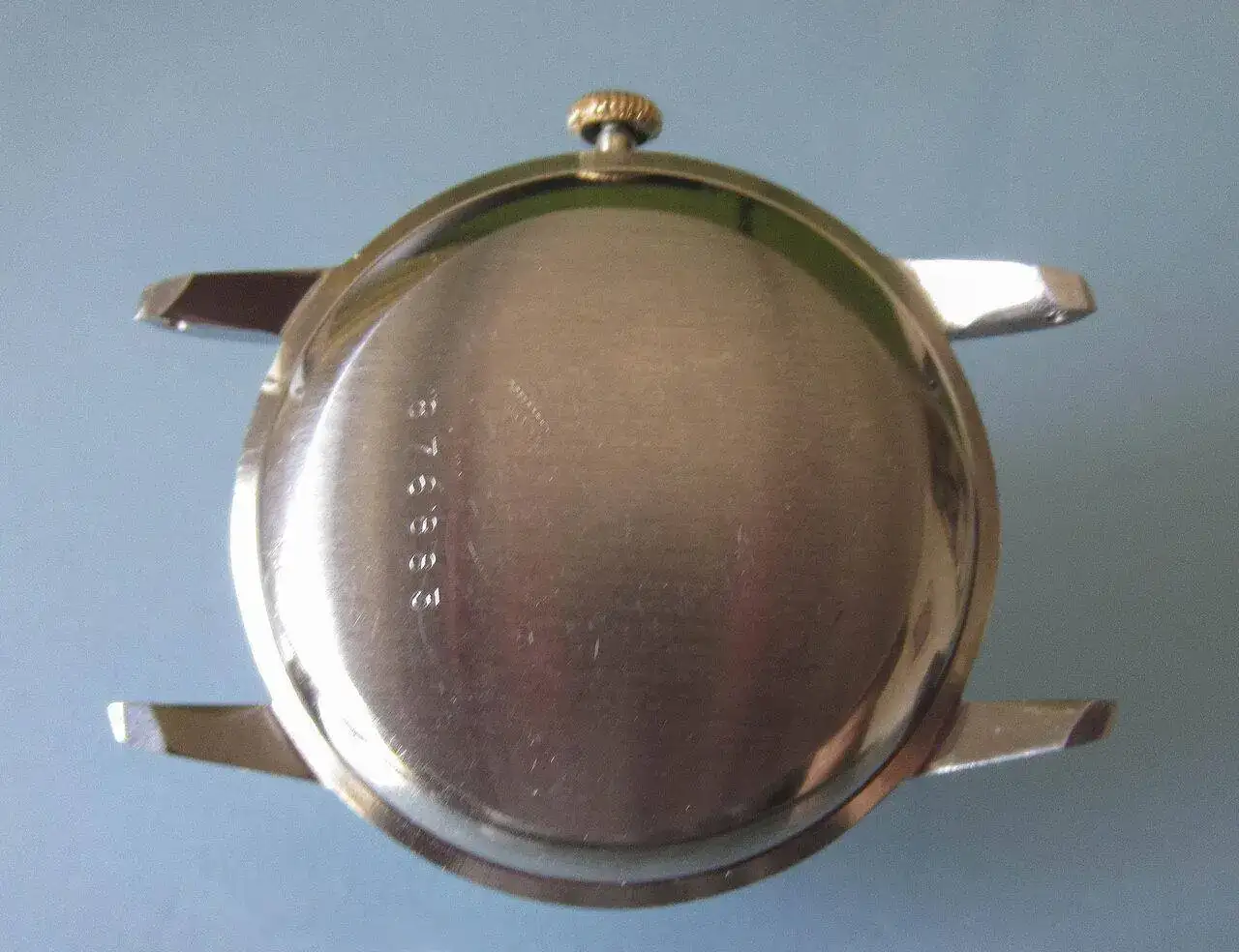

La tapa, por dentro, está un poquito perjudicada pero como eso no se ve .....

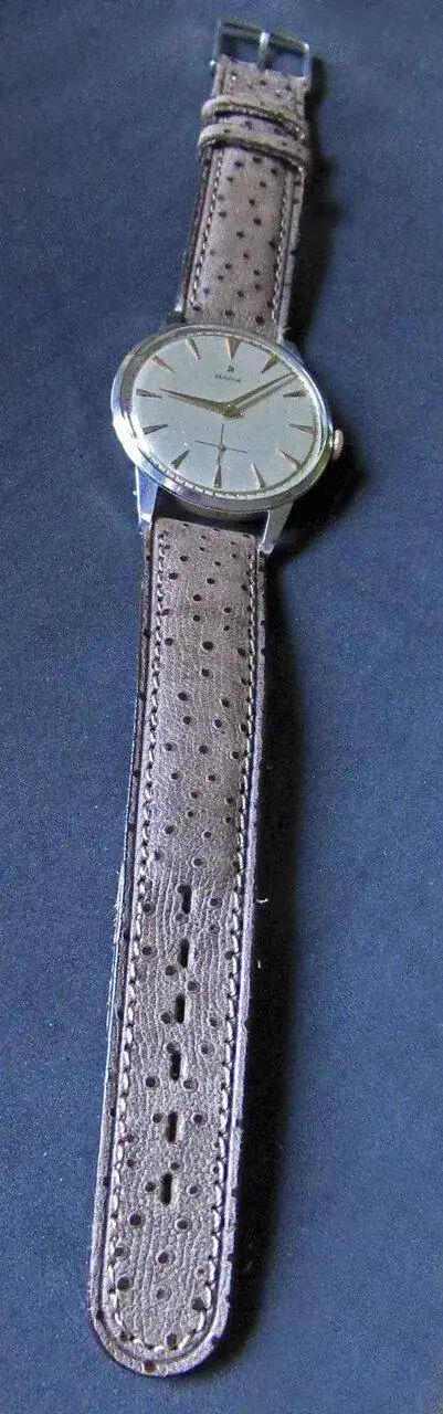

Mañana, ya con buena luz, lo veréis en la muñeca con piel de pata de avestruz ¡¡precioso!! (aunque tiene su viruelilla).

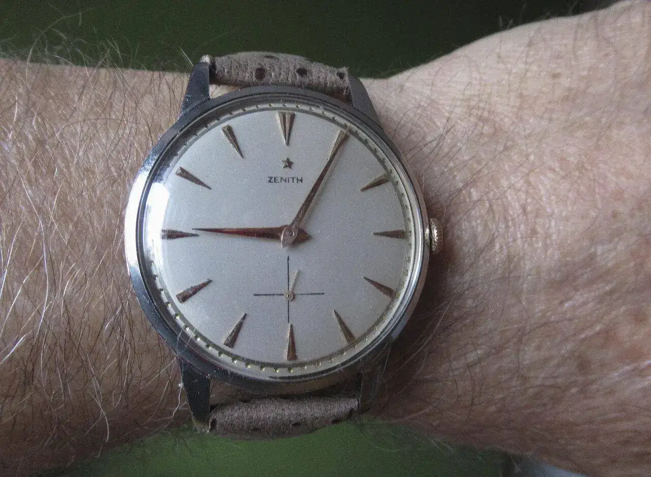

Buenos días.
Como prometí ayer ahora os dejo una imagen ya puesto en la muñeca y vestido como corresponde ...
A mi, pese al repintado de la esfera, me ha gustado mucho.
Saludetes para el sabadete.
Reacciones: DrSlump, sergiowilde, Fugito y 11 más
El cambio con la correa ha sido considerable.
Lo has apañado muy bien. Me llama la atención la caja del Sporto, me gustaría saber en qué Sporto los montaban, porque es impresionante la diferencia de tamaño entre calibre y caja. Curiosísimo. La correa muy guapa.
Reacciones: yakokornecki
A mi también me gustaría saber a que movimiento correspondía esa caja pero no tengo referencia alguna de los Zenith
Me corrijo yo solo. Antes de enviar la caja a Pedro hice averiguaciones y la caja era para un 106 por la medida. Casualmente el 106 y el 40 tienen la misma altura, 3,8 mm., con lo que para la tija sirven ambas, con la sola condición de agrandar el hueco de movimiento que ha de pasar de algo más de 23 mm a 27 mm.

Así lo encontré
Ver el archivos adjunto 2622793
Ver el archivos adjunto 2622794

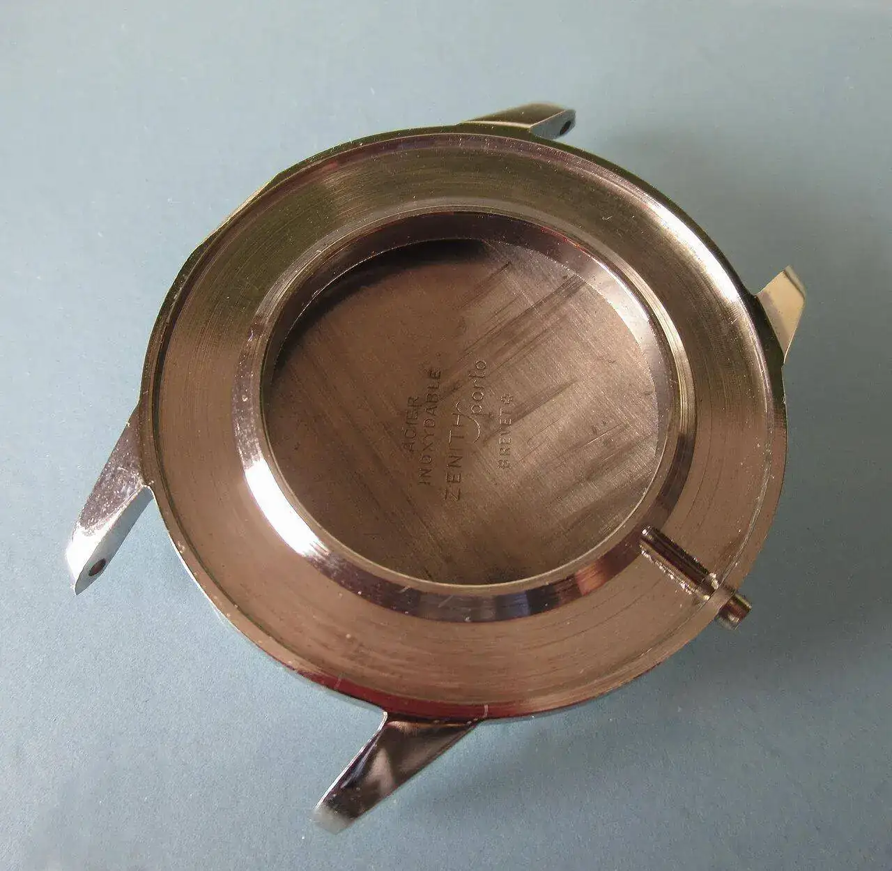

Y así era la caja
Ver el archivos adjunto 2622795
Ver el archivos adjunto 2622796

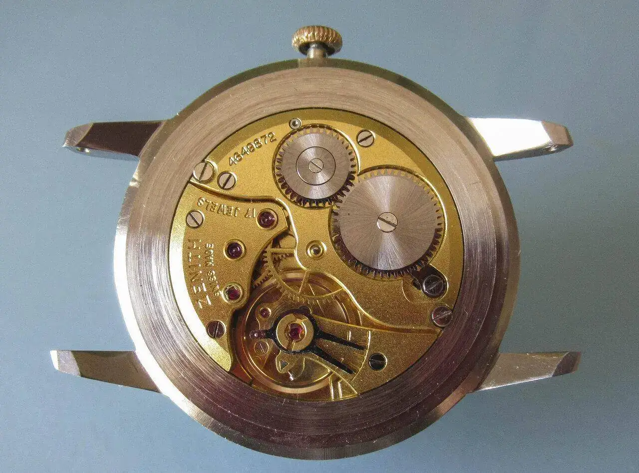

Ver el archivos adjunto 2622797
Ver el archivos adjunto 2622798
Ver el archivos adjunto 2622799
Ver el archivos adjunto 2622800

Desconozco la funcion de esta doble raqueta de los Zenith pero me gusta. El reloj tambien me gusta muy mucho, tanto o mas que el trabajo de el mago Pedro.
No sabes tu ná
Reacciones: PedroA
