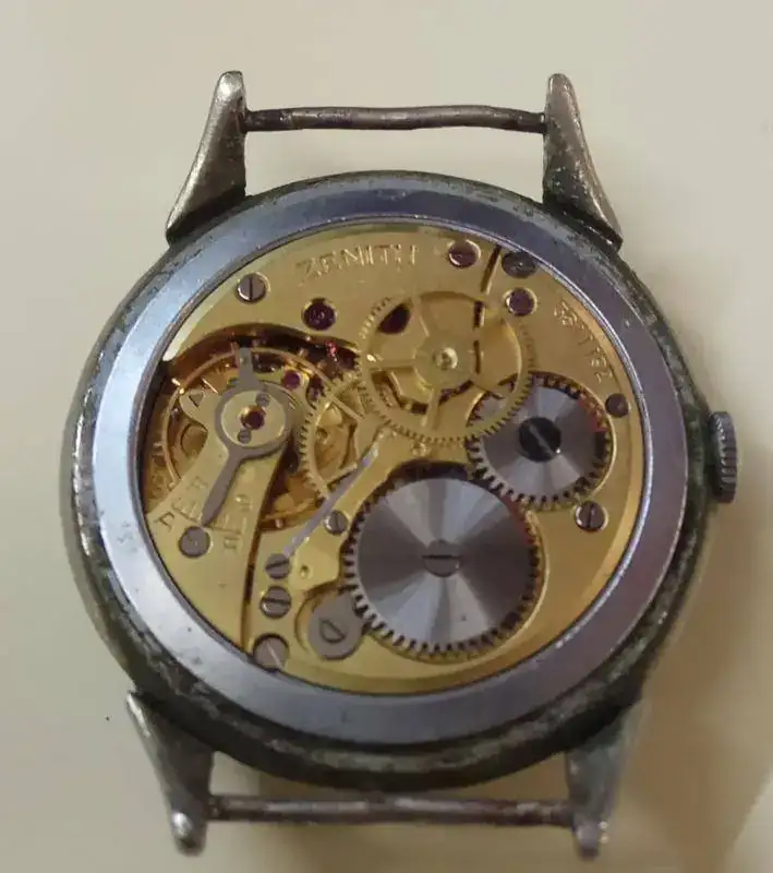

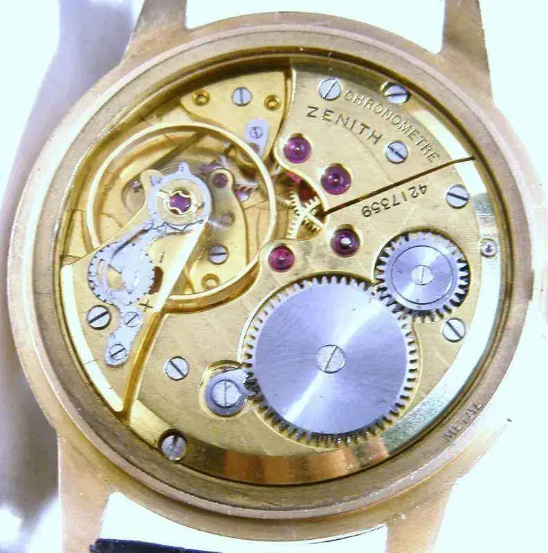

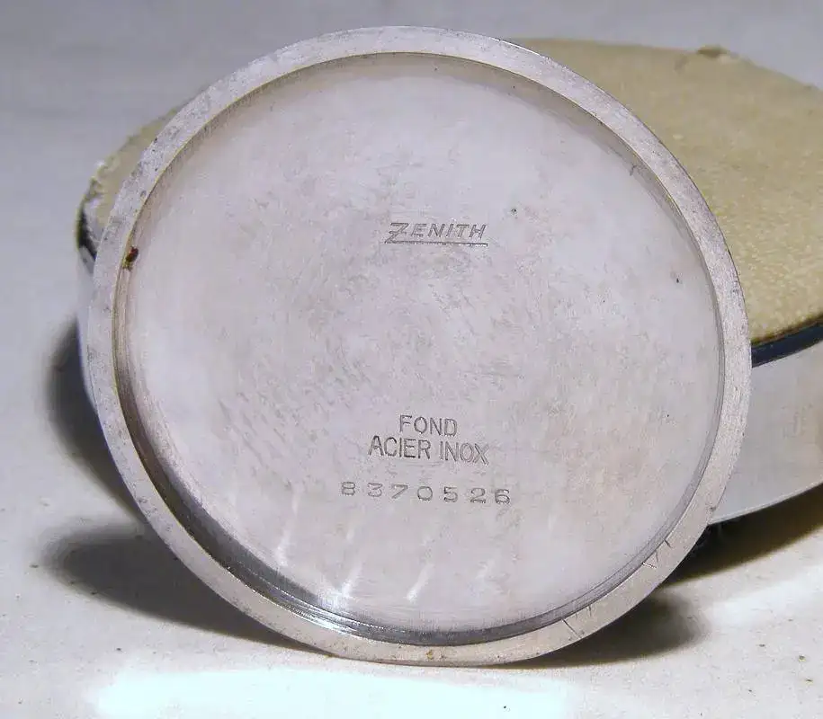

Un amigo me ha dado permiso para mostrar a este grupo forero vintagero un reloj de entre 1945-1947 con solo 1200 calibres producidos. ver tabla. https://relojes-especiales.com/threads/calibres-zenith-modelos-unidades-y-anos-de-produccion.155660/

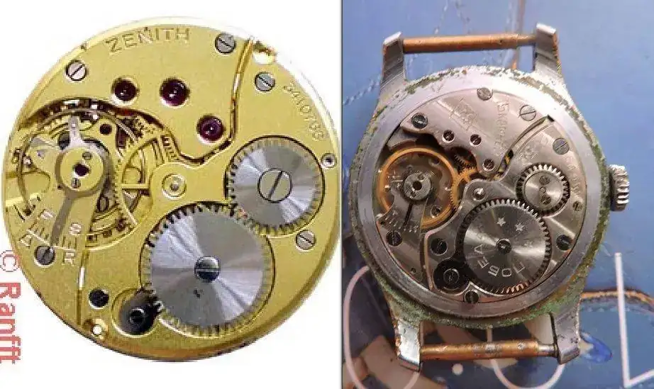

datos de Ranfft
Fig. 1 Fig. 2
[SIZE=+1]Zenith 12-4-P-50[/SIZE]
Características
manual viento
barrido segundo
Datos
12 '' ', Dm = 26.52mm, Do = 27.25mm
F = 0.4mm
T = 1.6mm
15 joyas
f = 18000 A / h
reserva de energía 44h
Equilibrar personal U1159
Vástago W945
Muelle / batería
1.55 x 10.5 x 0.10 mm
Manos
1.30 x 0.75 / 0.16 mm
Comentarios sobre la información
Observaciones
familia:
12-4-P: sub segundo
12-4-P-50: barrer segundo
12-4-P-6: sub segundo, Incabloc
12-4-P-50-6: barrer segundo, Incabloc
12-4 -P-7: desbloqueo del vástago desde el lado dlal
El significado de la "P" en la designación es incierto. En muchos registros falta (incluso en las hojas de datos de Zenith), en otros está generalmente presente. En la línea Zenith 106 tiene el significado difuso "mouvement pincé", y aparece solo para la versión base con sub segundo. Lamentablemente, actualmente solo tengo fotos de un movimiento firmado con 12 4-P, y aún no puedo decir, qué variantes existen con y / o sin "P".
Ejemplo, año: firma; dispositivo de choque
1942: 3410766, Zenith, 12 4-P
(Zenith 12-4-P, sub segundo)

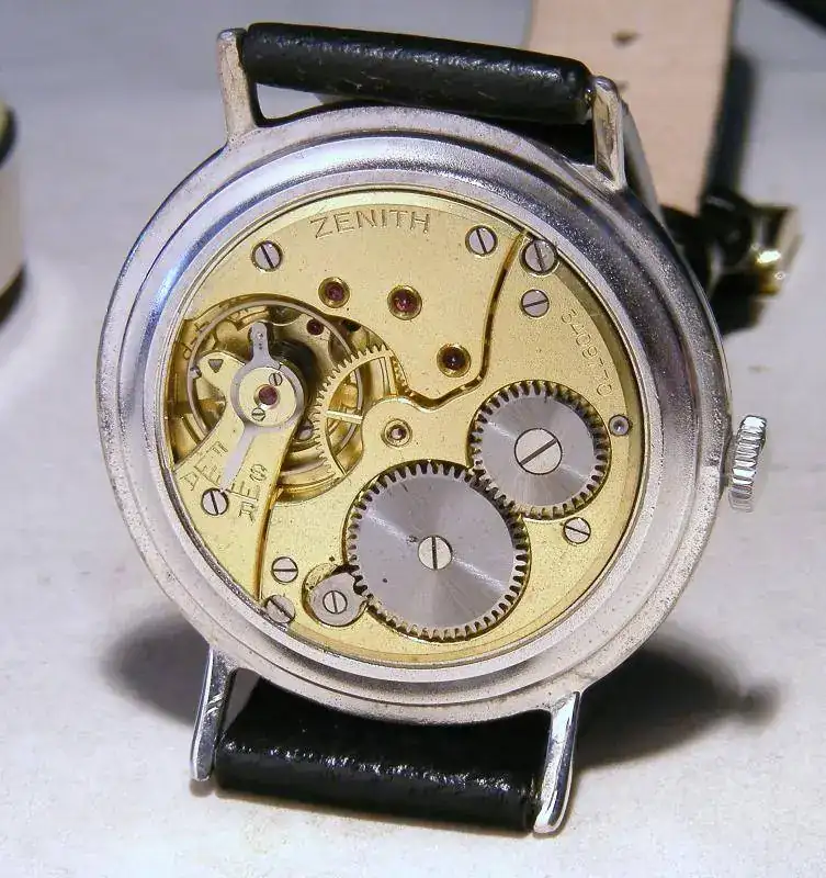

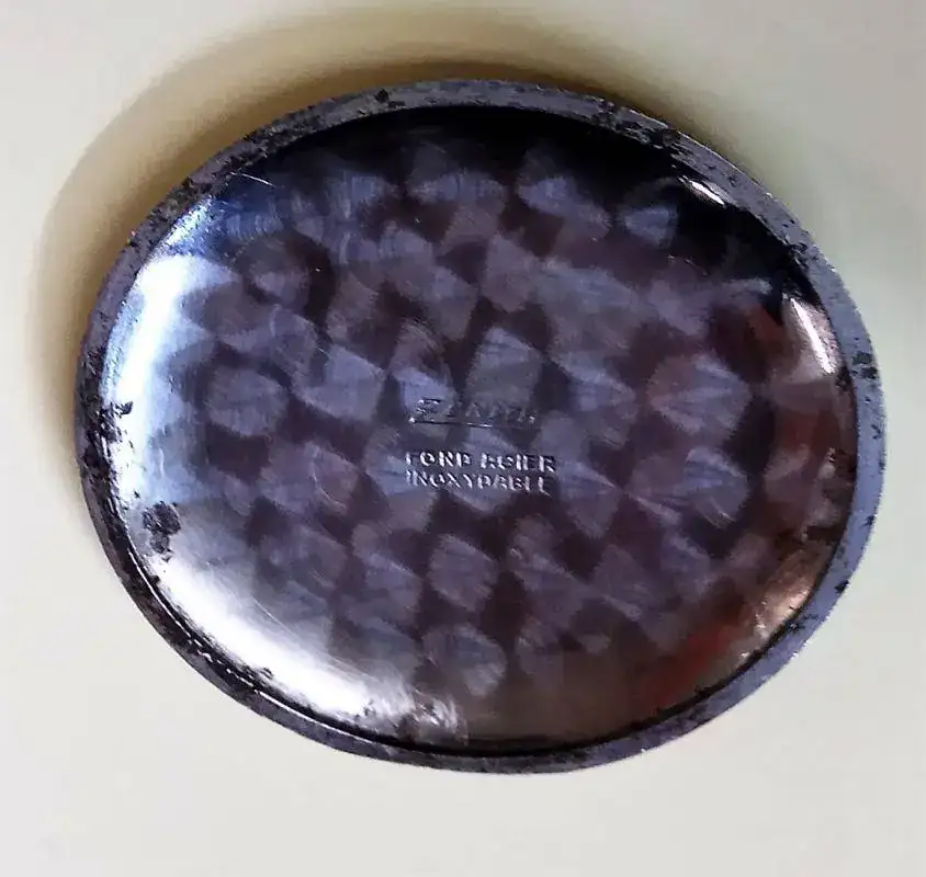

las imágenes que estáis esperando

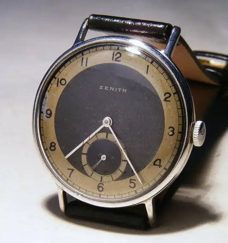

El reloj es una preciosidad. Que tu amigo disfrute esa joya con mucha salud.
Un gran calibre.

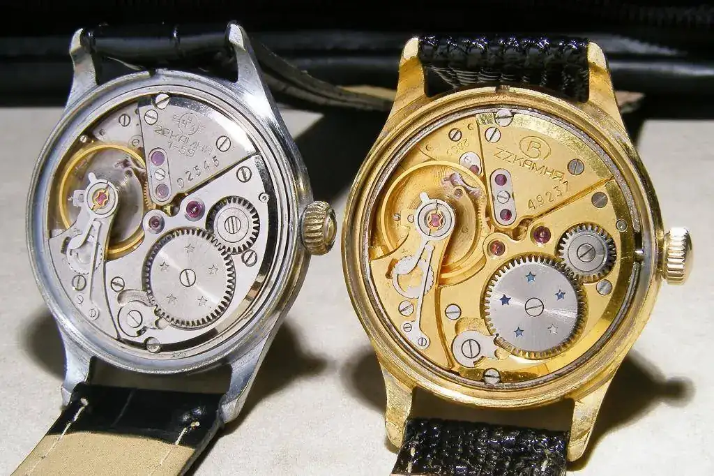

Por cierto, Cesc... Los calibres rusos copiaron este calibre para los Poljoc, vostoks, etc... , verdad ?
El calibre 135 de Zenith fue usado por varías marcas soviéticas, lo que no se es si el calibre de ese bonito reloj que nos presenta Cesc también fue usado por la antigua relojería de la URSS.
Se me daba un aire a los povedas que veo a menudo en ebay y pertenecientes a la primera fábrica de Moscú.
No es el mismo ni el Z 135, pero se le da un aire...
Gracias Cesc por mostrar este magnifico reloj Zenith y los datos sobre su calibre de esta gran manufactura que fué admiración de muchos de sus rivales más directos e incluso una valiosa referencia para muchos relojes de la URSS
Gracias por enseñar Cesc. Estos relojes de los cuarenta sobrios y con la segundera de otro color son una de mis muchas debilidades. Lástima de caja, aunque eso es fácil de solucionar.

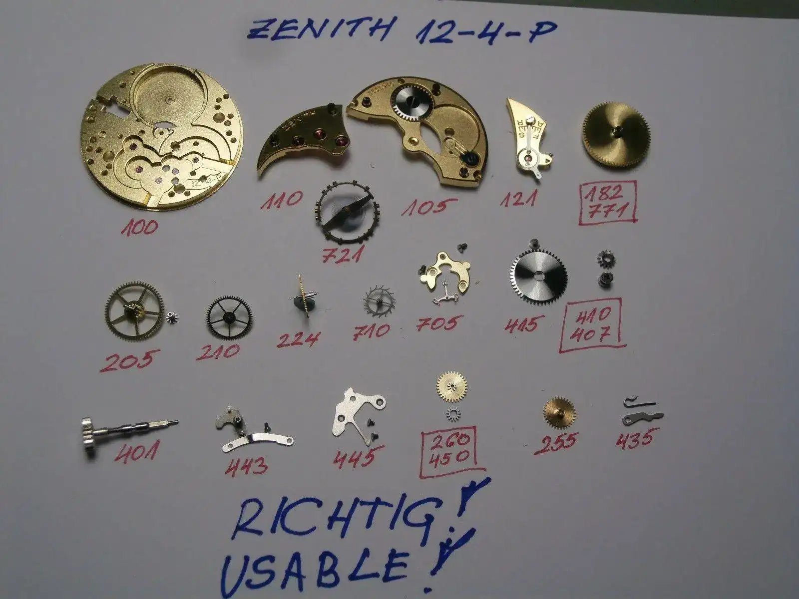

Muchas gracias a tu amigo y a ti por mostrarnos este escaso calibre Zenith. Me ha gustado especialmente ver el despiece numerado con imágenes reales :ok::
Gracias Francesc, excelente hilo.

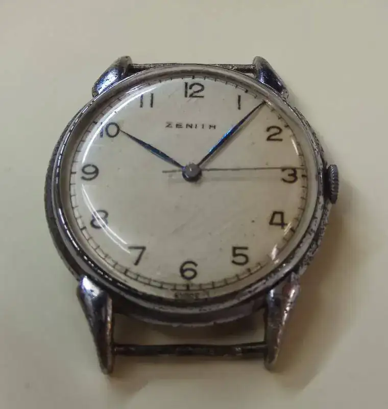

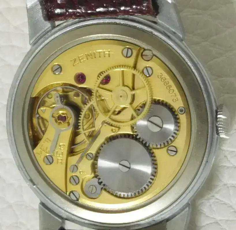

No se cuantos hicieron, pero aqui tengo uno igual, con segundero a las 6h. 12-4-P :
Buen reloj, Un saludo

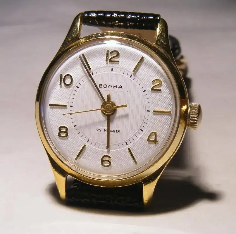

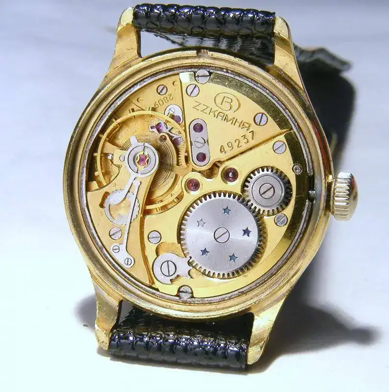

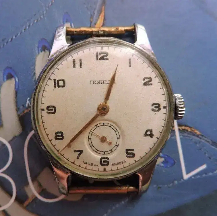

Los Sovieticos no usaron el 135, se "Inspiraron en él" para este modelo :
Estos 2 son sovieticos :
Por el tamaño del volante, (Aunque mas pequeño) pero nada que ver.
