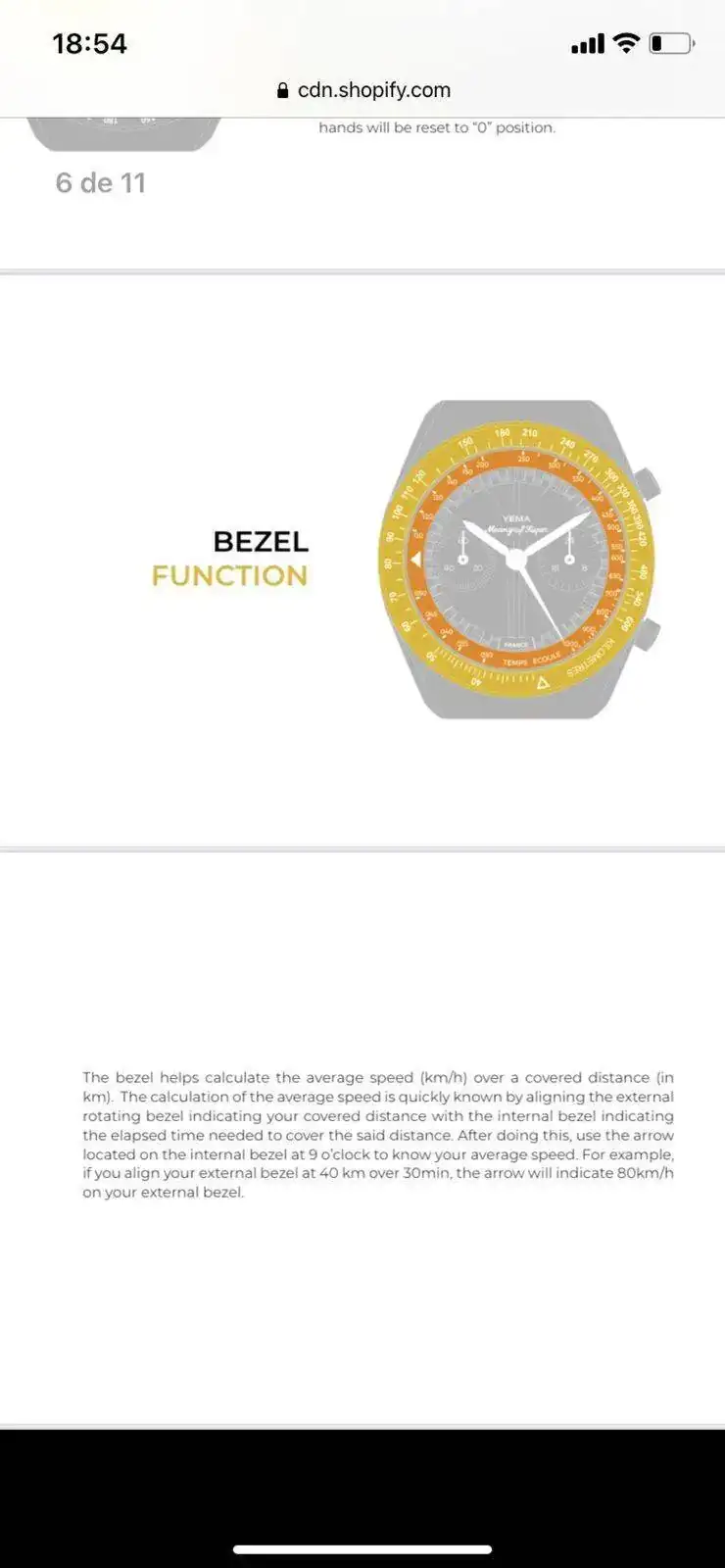

Hola, todavía no se si este mensaje es correcto en este foro.
¿Sabéis cómo funciona el taquímetro del Yema meangraft super b70?
He mirado en YouTube y hay muy poco sobre el, y solo por lo que se ve en la foto, parece que lo hayan montado al revés.
Al menos yo me estoy volviendo loco intentando averiguar como va
    1 KB · Visitas: 313
Reacciones: crono5 y Lobo80
Ahi lo tienes. El bisel son km recorridos, y lo tienes que girar hasta hacerlo coincidir con el tiempo en el que has cubierto esa distancia. La flecha a las indicara un número en el insert exterior, que será la velocidad media.

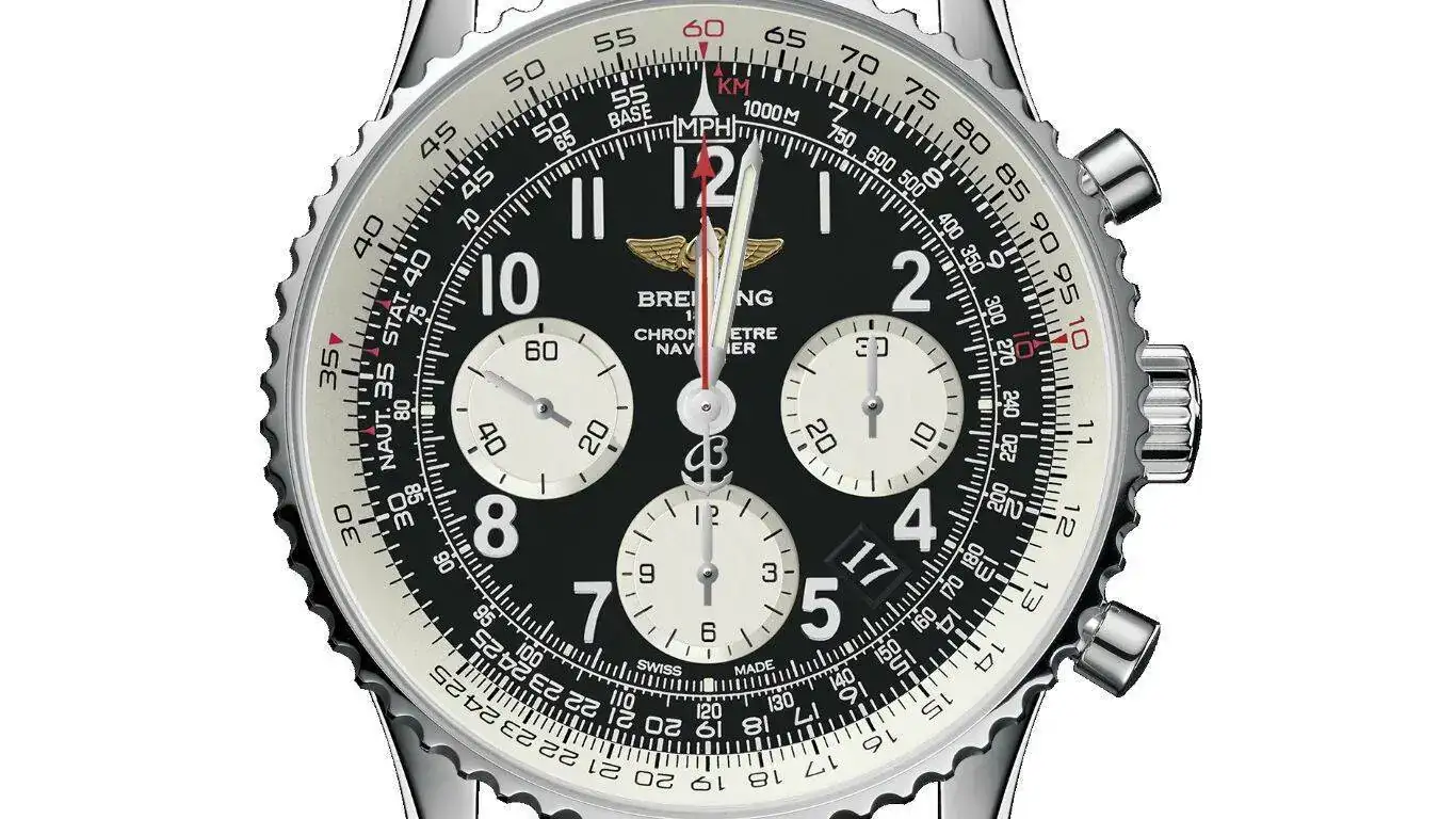

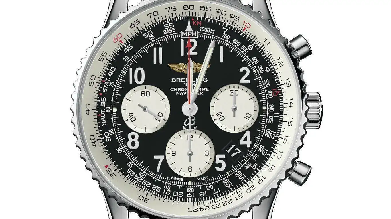

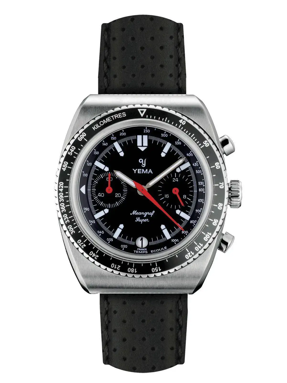

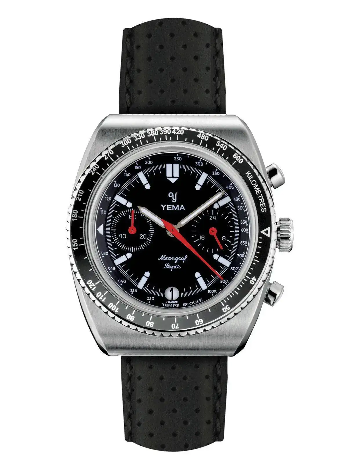

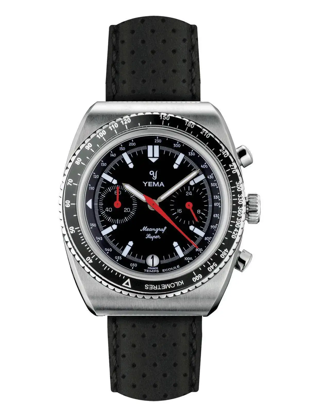

... bueno... está claro que el compañero que ha abierto este hilo se ha confundido, nos pasa a todos de cuando en vez... ha pensado en un taquímetro, ya que Yema dice que ese bisel calcula la velocidad media... pero un taquímetro, como bien sabemos, es una escala que funciona de manera solidaria a la trotadora del crono... pero en este caso, esas escalas no funcionan con ninguna de las agujas... funcionan una con la otra, la fija con la móvil, de manera solidaria... es una regla de cálculo, concretamente para el cálculo de proporciones... como podrían calcular otros relojes que conocemos de otras marcas, Breitling, Hamilton, Seiko, etc... pero lo dicho, no funcionan de manera solidaria a ninguna de las agujas del reloj... vamos, que lo mismo nos podrían entregar esa regla de cálculo fuera del reloj, montada en un llavero...
... vamos a comparar el funcionamiento de esta castaña... perdón, de este Yema... con una regla de cálculo bien hecha... Breitling...
... vamos a poner ambas reglas "a cero"...
... como vemos, en el Breitling, total paralelismo entre ambas escalas logarítmicas... en el Yema, el 30 con el 30, el 60 con el 60, y se acabó el paralelismo... el resto de las escalas no coinciden ni por asomo... flipante... pero nada, nada, veamos si funcionan ambas reglas de cálculo...
... empezamos por el ejemplo, de Yema, si en 30 minutos recorro 40 kilómetros, en 60 minutos recorro x, 80 kilómetros por hora...
... alineamos el 30 con el 40, y ante el 60, mágicamente aparece 80... bien, parece que ambas reglas de cálculo funcionan...
... vamos con otra prueba... si en 40 minutos recorro 45 kilómetros, en 60 minutos recorro x, 67,5 kilómetros por hora...
... alineamos el 40 con el 45, y ante el 60, mágicamente aparece 67,5... en el Breitling... pero en el Yema aparece 73... mal, mal...
... vamos con otra prueba... si en 5 horas, 300 minutos, recorro 500 kilómetros, en 60 minutos recorro x, 100 kilómetros por hora...
... en el Breitling... alineamos el 30 con el 50 (que sabemos que es lo mismo que alinear 300 con 500, o 3000 con 5000), y ante el 60, mágicamente aparece 10 (que sabemos que es lo mismo que aparecer 100, o 1000)... bien...
... pero en el Yema... alineamos el 300 con el 500, y ante el 60 aparece 170... mal, mal...
... en resumen, no sé cómo se atreven... pero es que si nos fijamos en detalle en la separación de las marcas... algunas están puestas de una manera grotesca, totalmente descuidada, una vergüenza... como ejemplo, ver las marcas entre el 30 y el 40 de ese bisel móvil... es de escándalo... pero es que todavía puede ser peor si nos fijamos en la escala fija, la de la esfera, ver cómo pasa del 50 al 60, al 110 y al 120... la separación entre el 60 y el 110 es inverosímil si tenemos en cuenta la separación entre el 50 y el 60 y entre el 110 y el 120... en fin... vergonzoso...
Buenas, a ver si logro arrojar algo de luz sobre este peculiar taquímetro, que conste que no tengo el reloj y llegué a este hilo intentando discernir como se usaba, leí este post y me dije que no era probable que lo hubiesen diseñado tan mal, así que seguí investigando.
Lo primero es saber que en la zona del tiempo, cuando pasa de 60, el 110 que muestra significa 1 hora y 10 minutos, el 120 es 1 hora y 20 minutos, el 150 es 1 hora y 50 minutos y por tanto el 200 es 2 horas y 00 minutos. Resuelta esa incógnita vamos con lo siguiente. Se supone que tú siempre sabes la distancia recorrida y gracias al cronógrafo el tiempo que tardas en hacerla, si en 70 minutos recorres 130 kilómetros alinea el 130 de los kilómetros con el 110 (lo que dijimos que equivale a 1 hora y 10 minutos, es decir 70 minutos) del anillo interior del tiempo y mira como el triángulo a las 9 señala un poquito por encima del 110 del bisel exterior, eso es porque tú velocidad es de unos 111km/h aproximadamente.
