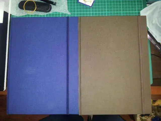

Nooooo, es broma. Este no es un regalo. Bueno no lo es pero llegó como si lo fuera.
Es que me pudo el ansia y cuando había roto un poco me dije que mejor le sacaba una fotillo.
Dentro dos preciosidades de cuadernos.

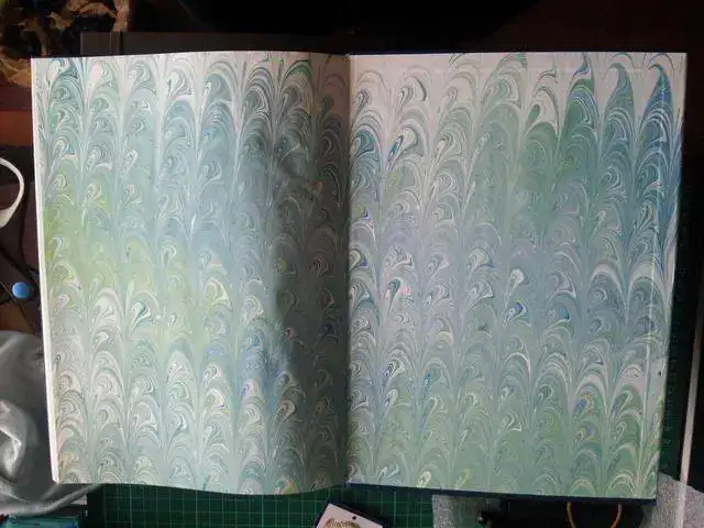

Las "contratapas" van en papel de aguas a juego con el color de las tapas. Estas están hechas de tela.
Ahora que lo miro creo que la foto está boca abajo.
La ventaja de que te encuadernen los cuadernos es que puedes pedir lo que te guste. Por ejemplo, pedí un
elástico y ahí está. Dos cintas para señalar y dos cintas han llegado. Y con colores a juego. Estos cuadernos
están más conjuntados que yo muchos días.
Son cuadernos en los que voy a escribir mis clases del curso que viene. Con una cinta señalo por dónde voy
explicando en clase y con la otra por dónde llevo escrito. Los temas los preparo por adelantado pero durante el
curso.
En este caso las páginas las imprimí yo así puedo poner lo que me interesa.
Aquí hemos pagado la novatada. Anna era la primera vez que encuadernaba este papel (Fabriano BioPrima 85g) así que
ha pasado algo de humedad a las primeras páginas y por eso se ven un poco arrugadas. Todavía no he probado
a ver si se afecta el comportamiento del papel con la tinta. En las fotos se ve más grave que en la realidad.

Lo único que no me ha hecho Anna es redondear las esquinas pero en un rato lo hice hace unos días.
El trato con Anna muy cordial y muy receptiva a todos mis caprichos.
Lo mejor es que mi padre se ha "encelado" y me está encuadernando otro.

La impresora no modifica el papel porque he usado una de chorro de tinta. La humedad que menciono se debe al encuadernar. Por lo que he entendido al pegar el papel de aguas se han humedecido alguna de las primeras hojas.

Lo que sucedió es que al pegar la guarda, puse un papel entre la tapa y la primera guarda para que no pasara la humedad. Normalmente eso es más que suficiente, pero por alguna extraña razón incluso así se pasó la humedad. Imagino que es un papel ultra absorbente. ¡Espero que no te dé problemas!
Saludos :D
Para que no te vuelva a ocurrir lo de la humedad, lo que yo hago es poner un plástico (carpetillas de las dobladas o un acetato sirve) y un periódico para dar la cola sin problemas. Una vez encolado, retiras el periódico pero mantienes el plástico, pegas la guarda, prensas en la de martillo, y dejas con peso y un papel secante en el lugar del periódico durante al menos 10 minutos.
El plástico no deja que la humedad vaya hacia el libro.
