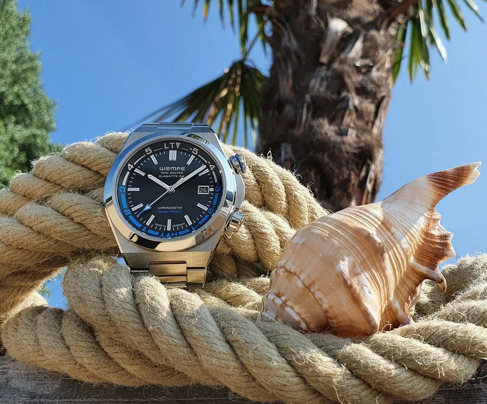

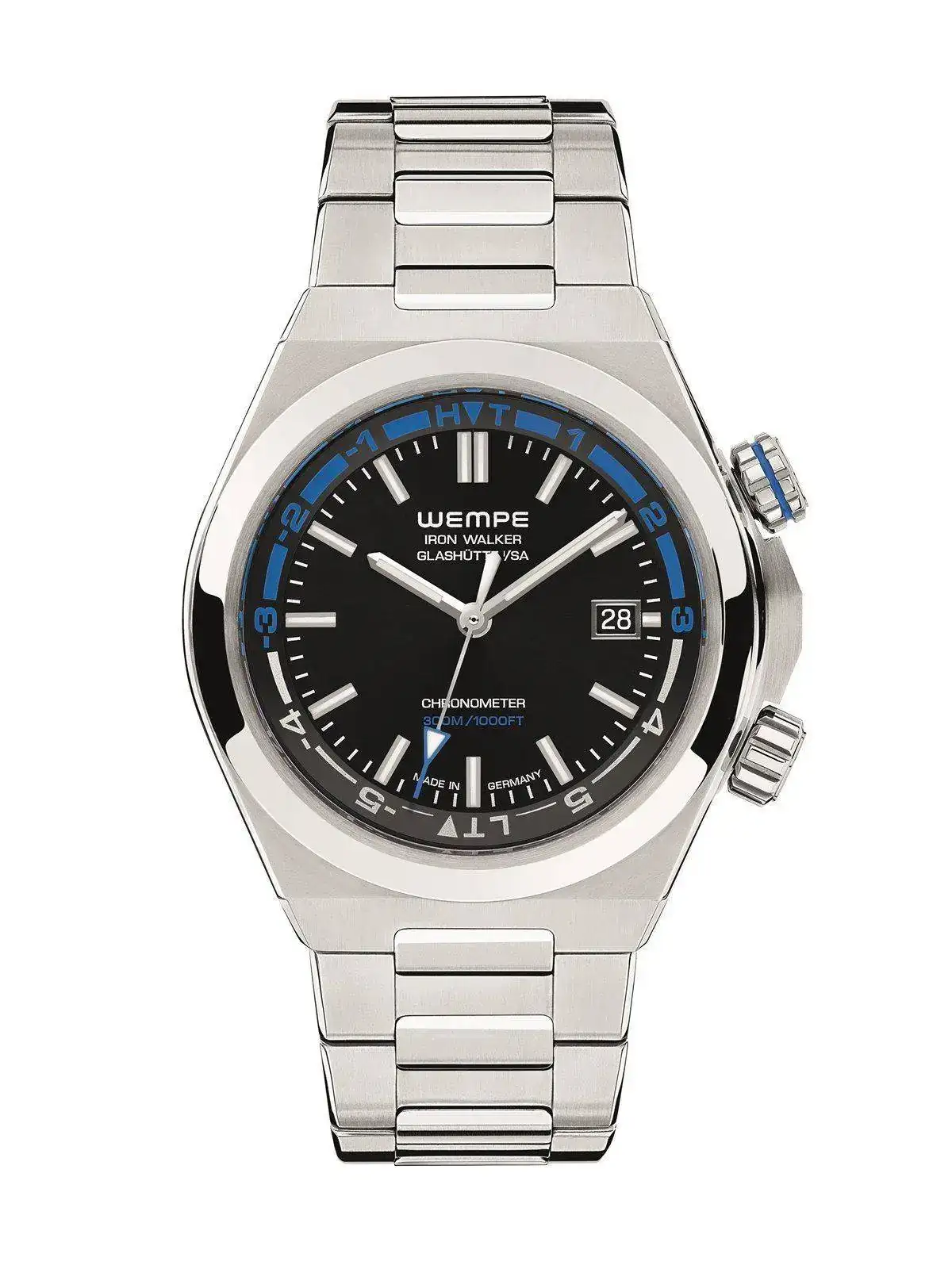

Primero fue la línea Zeitmeister, después la Chronometerwerke, y la última -por el momento- es la Iron Walker, una línea deportiva de relojes de acero con brazalete. Y a esta colección pertenece el Iron Walker Tide, con una función añadida a las hora y la fecha: un bisel giratorio interior que indica el tiempo hasta la próxima pleamar y la próxima bajamar.
Los cambios de marea no implican solo diferentes niveles del mar, sino que entre la bajamar y la pleamar se forman corrientes que pueden resultar tan provechosas como amenazadoras. Las embarcaciones pequeñas planifican sus entradas y salidas de puerto en función de dichas corrientes, los nadadores experimentados saben que una vez que entre la bajamar deberán quedarse en la playa. Tanto los fotógrafos de la naturaleza como los biólogos marinos orientan su trabajo en función de las mareas...
Las mareas están gobernadas por fenómenos astronómicos, al igual que el curso de los días y las noches o la división del año en doce meses. La bajamar y la pleamar se alternan con regularidad, pero no se acoplan perfectamente a nuestro ritmo de 24 horas. Entre una pleamar y la siguiente transcurren de media 12 horas y 25 minutos. Las mareas se desplazan, o dicho con términos náuticos, "fluctúan", por lo que al cabo de los días acumulan un desfase de 50 minutos. No es posible interiorizar este ciclo, dado que además en cada costa hay otros factores que influyen en el cambio de mareas. Por esta razón, es frecuente consultar las horas de subida y bajada de las aguas en las tablas de los calendarios regionales de mareas.
El Iron Walker Reloj de Mareas ofrece permanentemente una panorámica precisa de las subidas y bajadas de marea. Para ello, basta usar la corona marcada en azul situada en las 2 horas para colocar la marca "HT" ("High Tide" / marea alta) sobre la hora de la siguiente pleamar. Entonces la manecilla horaria apunta a la fase de marea actual, indicando las horas que quedan hasta la pleamar y hasta la siguiente. Solo cuando se alcanza el nivel de agua más bajo ("LT" de "Low Tide" / marea baja) el bisel se coloca sobre la siguiente pleamar.
Características
Movimiento calibre ETA 2892-A2
Sistema de oscilación frecuencia del volante de 28.800 alternancias por hora, 4 hertz
Dimensiones del movimiento redondo, Ø 26,6 mm; 11 ½ ‘‘‘; grosor 3,6 mm
Escape escape de áncora suiza
Reserva de marcha aprox. 50 horas
Cronometría cronómetro oficial alemán según ISO 3159
Funciones segundero central, fecha
Caja acero. Diámetro 42 mm, hermético hasta 30 bar / 300 metros
Elementos de manejo 2 coronas a rosca
Cristal cristal de zafiro
Esfera negra, índices con Super-LumiNova®
Bisel bisel interno indicador de mareas
Agujas rodiadas y recubiertas de material luminoso Super-LumiNova®
Brazalete acero con cierre desplegable, dispositivo de seguridad y elemento de extensión
Número de referencia y precio
Iron Walker Tide WI21 0001
desde 2.995 EUR

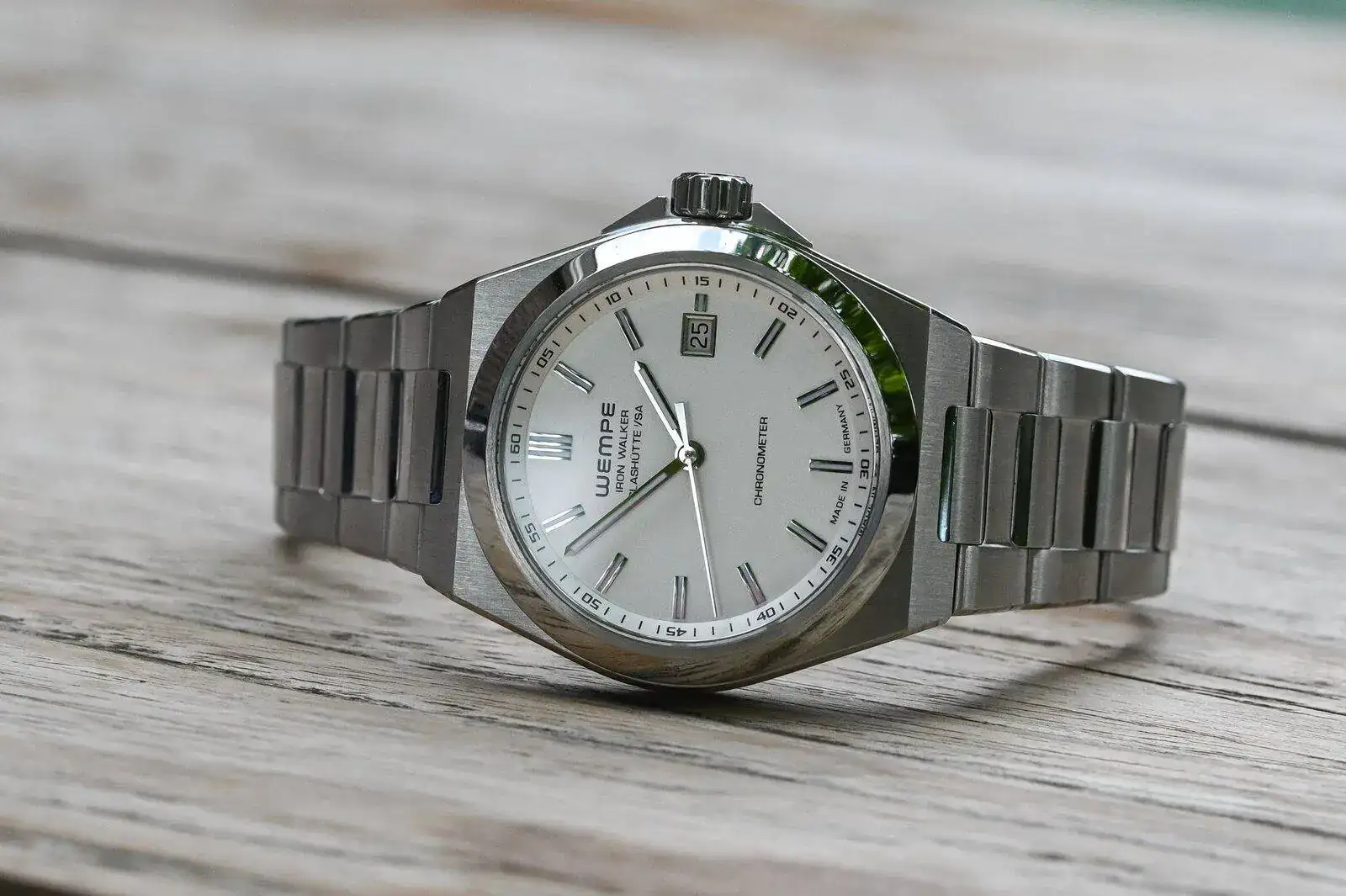

Muy tentado ya hace tiempo con el hora y fecha de 40mm y la esfera blanca.

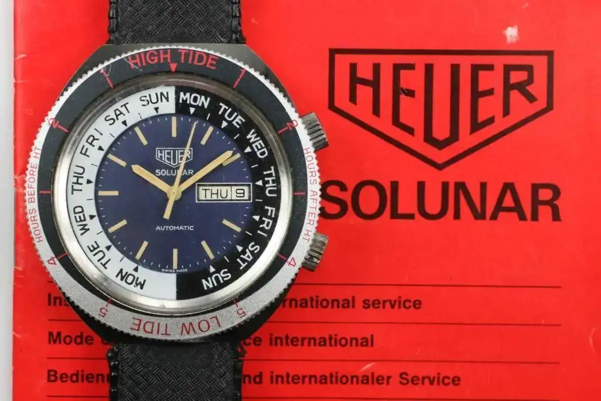

Este (en sus diferentes versiones) creo que tenía una función parecida
Lo mismo con el tirón de las reediciones lo vuelven a sacar.

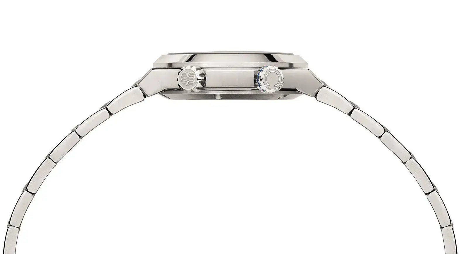

EL saliente es funcional, protege el conjunto de coronas de los golpes, si no estarían demasiado expuestas :)
Reacciones: chamarilero y Indy1961
Gracias por la aclaración!!! :ok: Pero no es algo habitual en las cajas tipo compressor con esa misma disposición de las coronas, no?
