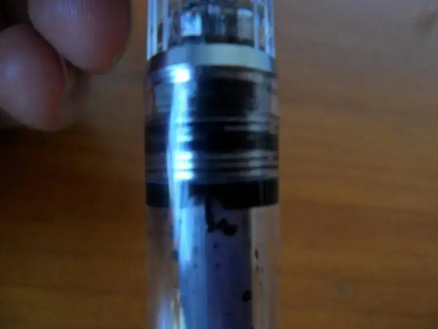

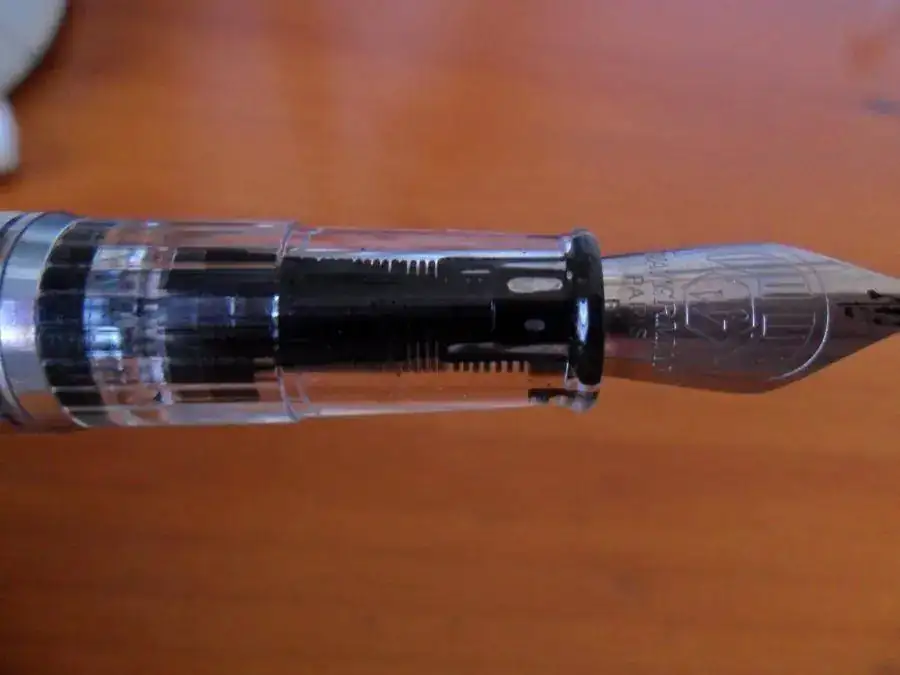

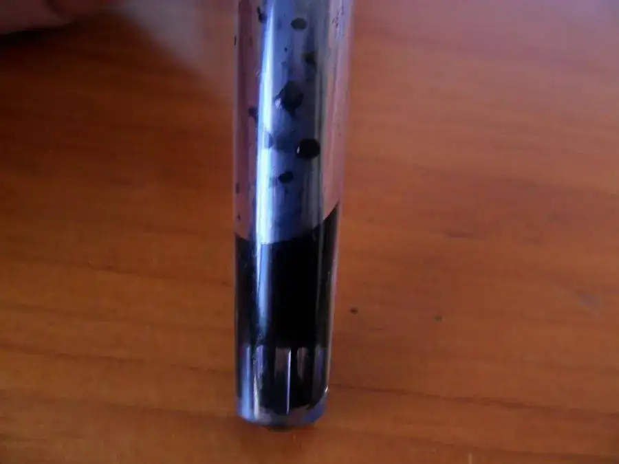

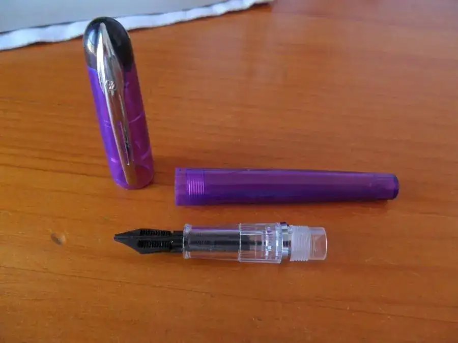

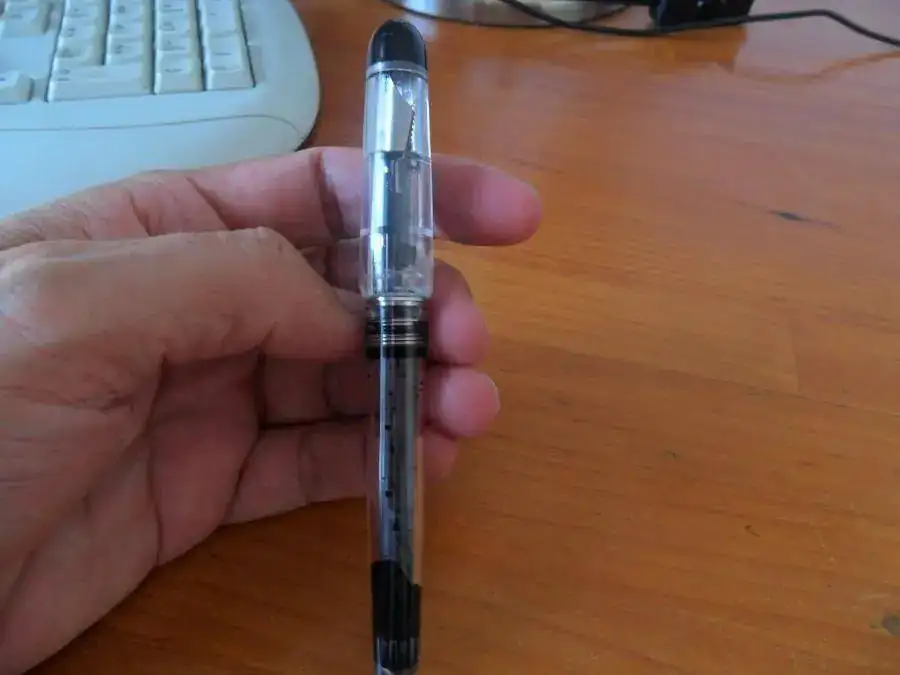

Saludos:
Hace varios años me regalaron una Waterman Kultur de color lila, de la cual adjunto fotos, y resulta que el plumín por seco y otras historias, no me gustaba mucho así que la fuí dejando de lado, y al parecer no debió portarse muy bien pues cuando fui a cogerla este año, después de varios parada, el plumín estaba roto.

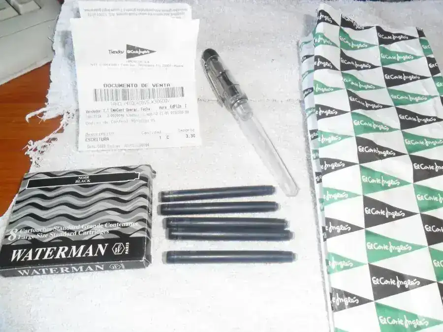

Decidí comprarle uno de respuesto pero waterman no facilitaba a no ser que fuese en París y con unos portes que no merecían la pena. Lo intenté aquí en España, pero aún así las reparaciones eran costosas, (Sobre los 30 euros por el plumín). En definitiva, que pude adquirir una en internet, con la idea que quitarle el plumín y ponerselo a la mía. Pero antes tenía que ver como funcionaba así que la cargué de tinta, con cartucho Waterman original, comprado en el CI y resulta que me he llevado la sorpresa que podéis ver en las fotos.
Se le ha salido la tinta por todas partes. Primero le llegó a la boquilla por el alimentador, y luego se ha ido hacia el cuerpo y ahora reuslta que toda la tinta está en el cuerpo formando una eyedropper sin que le haya hecho nada para ello. Para mí es un misterio lo que ha ocurrido si alguien tiene alguna idea será bienvenida porque la tinta está por la boquilla y en el cuerpo.
Gracias.

¿Estás seguro de que pusiste el cartucho correctamente? ¿Por el lado correcto y bien apretado? Me llama mucho la atención...

Tiene pinta de que el cartucho no era el apropiado o no quedó bien puesto, de todas formas en modo eyedropper queda muy chula :whist::

Pues en vista de vuestros comentarios, me voy a decantar por la idea de que ha sido que el cartucho ha estado mal colocado. No obstante, y no es por llevaros la contraria, considero que no debería ser eso ya que era de la casa Waterman; no obstante, pudiera ser que al tratarse de un cartucho de los grandes, a lo mejor, tal y como apuntáis algunos, no haya encajado bien. La limpiaré y esta vez intentaré ponerle dos de los pequeños a ve si ajusta mejor.

No es por la marca del cartucho, sino porque tienen dos extremos y a veces uno se despista y le pincha donde no es :whist::
Hola
Yo con esa pluma siempre uso cartucho corto o convertidor. No se la razón, pero el largo de Waterman queda suelto ¿?

Las Kultur funcionan perfectamente con cartucho o convertidor estandar.... Pruébalo así

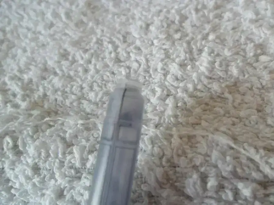

Pues muchas gracias a todos por vuestros comentarios y por las sugerencias, y ahora a la solución del problema, porque aquí sí hay solución.

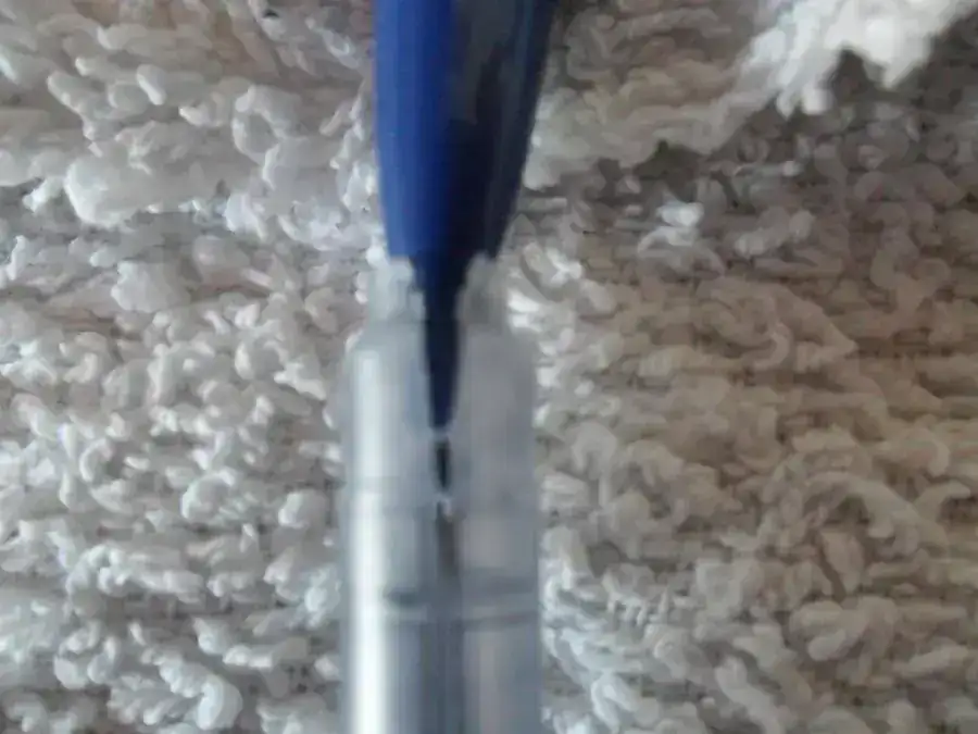

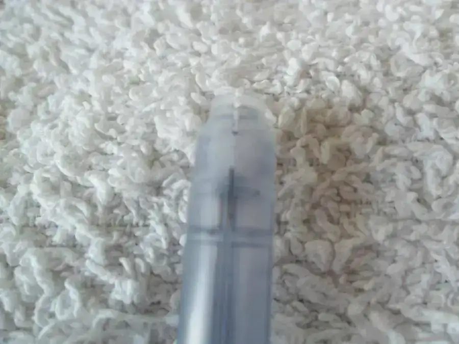

Luego adjuntaré varias fotos para que podáis ver lo que os explico. No había nada raro, el cartucho estaba en su posición, no estaba suelto; no estaba pinchado por el otro lado, aunque me podría haber despistado y ponerlo de la otra forma, y tampoco llega a bailar dentro del cuerpo porque en la parte trasera el cuerpo tiene un pequeño tope que hace que el cartucho grande ajuste contra el tubito que lleva la tinta al alimentador. Entonces, ¿qué? Pues muy fácil, pero ninguno caímos en la cuenta, por lo inesperado. El cartucho estaba roto. Sí, roto. Os adjunto unas fotos para que veáis que existe una línea logitudinal a todo lo largo del cartucho, que al parecer es la unión del mismo, y por ahí se ha roto. La fisura que me encontré no era pequeña ya que era como el doble de la parte estrecha del cartucho. En fin, para no alargar más la cosa, que el plumín me parece duro aunque la pluma escrite de forma satisfactoria y que nunca en mis casi treinta años que llevo escribiendo con pluma me había pasado esto.
¡Ostras! Qué cosas... Pues bueno, ha sido fácil de arreglar :)
Estas fisuras se suelen producir cuando ponemos un cartucho nuevo en la pluma y lo apretamos para que la tinta llegue al alimentador, si además el cartucho es antiguo y está un poco rígido, la fisura es casi segura, muchas veces entra un poco de aire y ya no escribe bien, me alegro que lo hayas resuelto.:ok::
