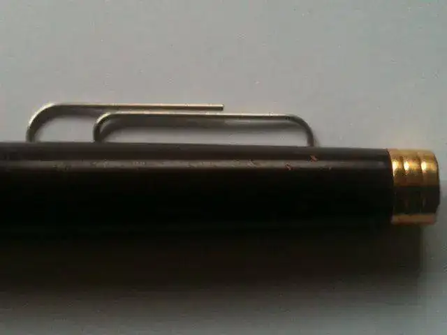

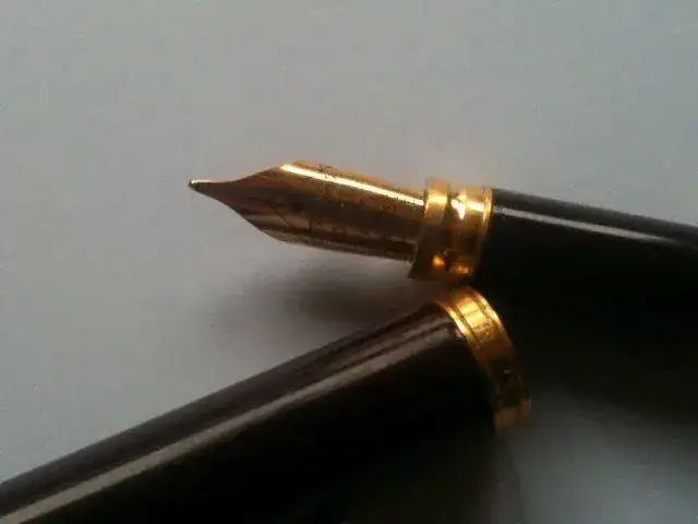

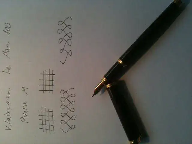

Hoy quiero preguntarles por una pluma que adquirí recientemente. Se trata de una Waterman 100 Le Man que, por lo que he leído, se fabricó entre 1984-1989. (Es la que lleva la inscripción "waterman Ideal Paris" en el plumín.) La pluma funciona y, una vez arranca, escribe aceptablemente. El problema es que a veces le cuesta arrancar, sobre todo cuando la has tenido unos segunos sin el capuchón. También tiene varias rayaduras y marcas en el cuerpo, sobre todo en la zona donde se coloca el capuchón al postear. En suma, se nota que ha tenido batalleo -- aunque también fue barata.
Mi pregunta es porque he leído muy buenos comentarios sobre esta pluma y, como además he visto fotos de cómo es en su estado nuevo, me estoy planteando restaurarla. Pero soy nuevo en esto y no tengo idea de si es posible (entiendo que el cuerpo es de latón, y que está cubierto de resina o laca) y tampoco de cuánto me costaría. Por lo que he leído en los foros tengo la referencia de un par de restauradores en Madrid --J.G. y T&T-- pero, la verdad, no quiero molestar si sé seguro que se sale de mi presupuesto.
Adjunto algunas fotos que quizás ilustren algo más, aunque reconozco que no son buenas. Les ruego me disculpen.
Tienen idea de un orden de magnitud de cuanto podría costar una restauración así?
Y alguna recomendación para mejorar el problema de que le cueste arrancar? (aparte del famoso baño en agua con mistol? - he leído que quizás el plumín salga a rosca, pero quien lo escribía no estaba seguro. Podría confirmarme alguien?)

Por las fotos que adjuntas, aunque no se aprecia del todo bien, creo que no se trata de una Le Man 100, ni 200. Se parece más a una waterman gentleman, o un modelo similar ... aunque quizás me equivoque, ya que no soy un gran conocedor de la Le Man, sólo tengo una 200.
En T and T te la dejarán bien, buenos y serios profesionales.
Así es: es una Gentleman. La 100 no tiene ttes aros juntos en el culote, sino uno solo unos cms. más abajo.
Es una buena pluma igual, pero el plumin es más pequeño que el de la 100. La 100 trae un plumin no. 6 y éste es un 5.

Tanto en la Le Man 100 como en otras Waterman que poseo, el plumín y el alimentador están insertados a presión en la sección de agarre de la pluma. No conozco ningún modelo de Waterman en el que el conjunto de alimentador y plumín vayan a rosca.
Hombre no pierdes nada por hacerle la limpieza, y T&T eran servicio técnico de Waterman, así que mejor imposible. Un abrazo.

Es una bonita estilográfica. La limpieza no es dificil, tu mismo puedes hacerlo.
Las Waterman modernas (que yo conoozca) todas tienen el plumín alimentador introducido en la sección o boquilla a presión.
Un método sencillo, es dejar sumergido el conjunto boquilla con plumín y alimentador en agua,lavavajillas y un 10 % de volvone(contiene amoniaco) toda la noche, aclaras y con cuidado cogiendo con una mano la boquilla y con la otra con un trozo de cuero o goma extraer despacio sin forzar el plumín alimentador hacia afuera y limpiar con agua y jabón con un cepillo de dientes viejo, luego vuelve a montar todo con el mismo cuidado.
Yo lo he hecho muchas veces y es muy fácil.
Espero que no la hayas pagado a precio de Le Man 100. Es una gentleman, buena pluma, pero no tan cotizada como una 100.
Plumín y alimentador salen tirando de ellos a la vez, con cuidado. En unos casos cuesta más que en otro, tú verás hasta dónde te atreves. Antes de tirar (y tras los baños acostumbrados en agua+lavavajillas) puedes meterla un ratito en agua caliente, no hirviendo, para que ayude a aflojar. El anillo cercano al plumín no está muy mal, y ese suele ser el punto débil de estas plumas. El lacado no veo cómo lo puedes arreglar, pulir no creo que sea buena solución, pero no estoy seguro.
