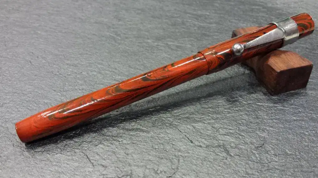

Buenas tardes a todos, abro este hilo para contaros la anécdota del fin de semana.

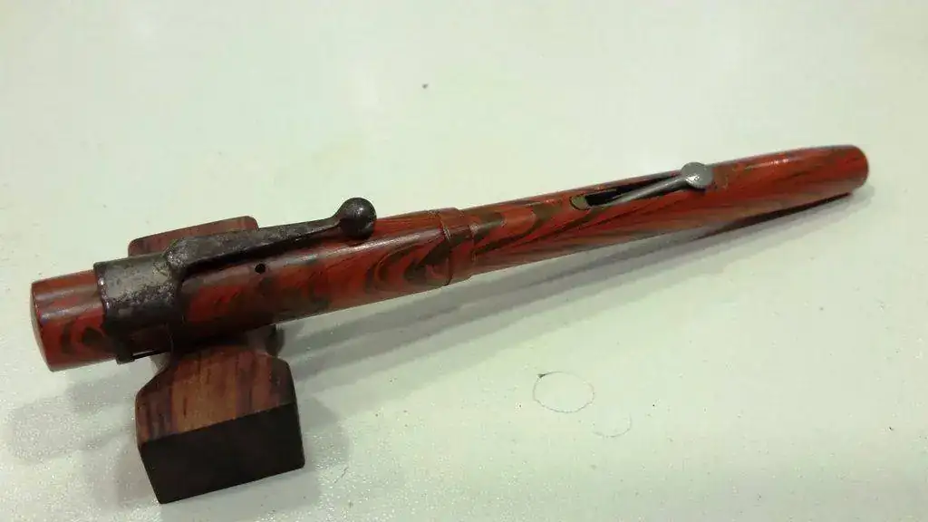

Resulta que trabajando este fin de semana en un mercado en Madrid , a media tarde del sábado decidí salir del puesto para tomarme un café y de paso echar un vistazo a los puestos de los compañeros, el caso es que había uno en el que se vendían antigüedades y me acerqué a verlo, dentro de un bote de cristal entre un montón de cachivaches oxidados vi que asomaba un culote rojizo el cual llamó mi atención, me dispuse a cogerlo y cuando la tenia en la mano el vendedor al ver que yo también tenia colgada la tarjeta de expositor me dice... "VECINO SI TE GUSTA TE LA LLEVAS POR 10 EUROS" y como comprenderéis no tuve más remedio que llevármela.
Volví sin café pero con una pluma en el bolsillo.
Paso a presentaros a la bautizada como Watermam "coffee"

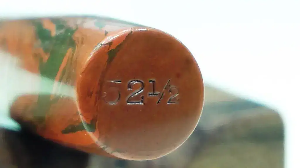

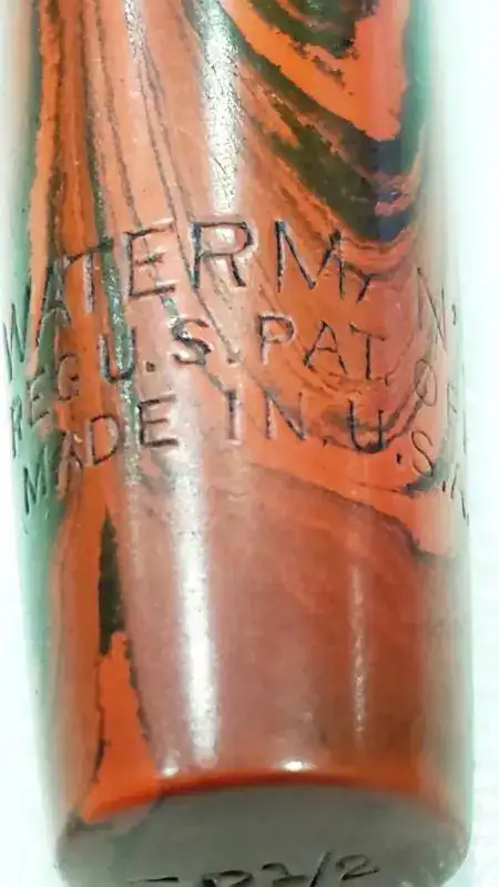

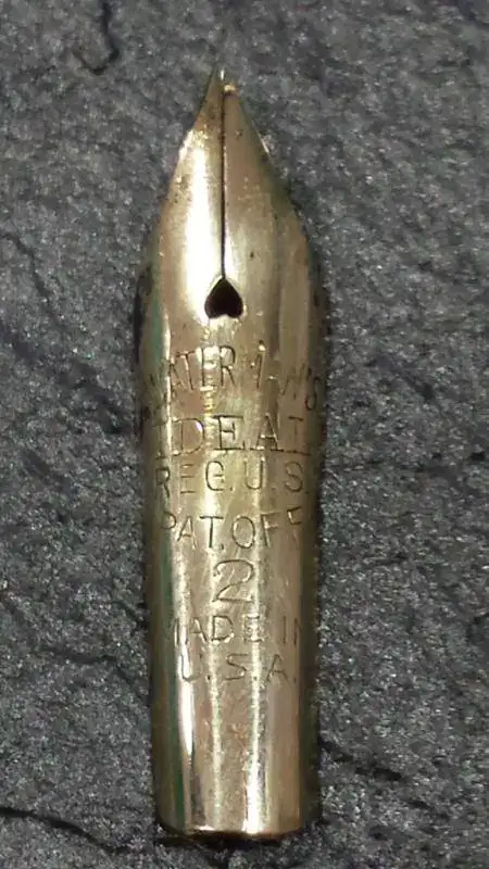

El estado a simple vista es penoso aunque la ebonita está en muy buen estado y la rosca funciona perfectamente y sin holguras.

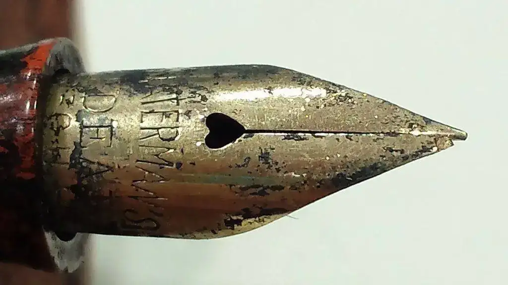

Lo peor que tiene es que el plumín esta roto así que tendré que mandarlo a reparar
El estado de los grabados está muy bien conservado.
Se pueden leer con total facilidad.

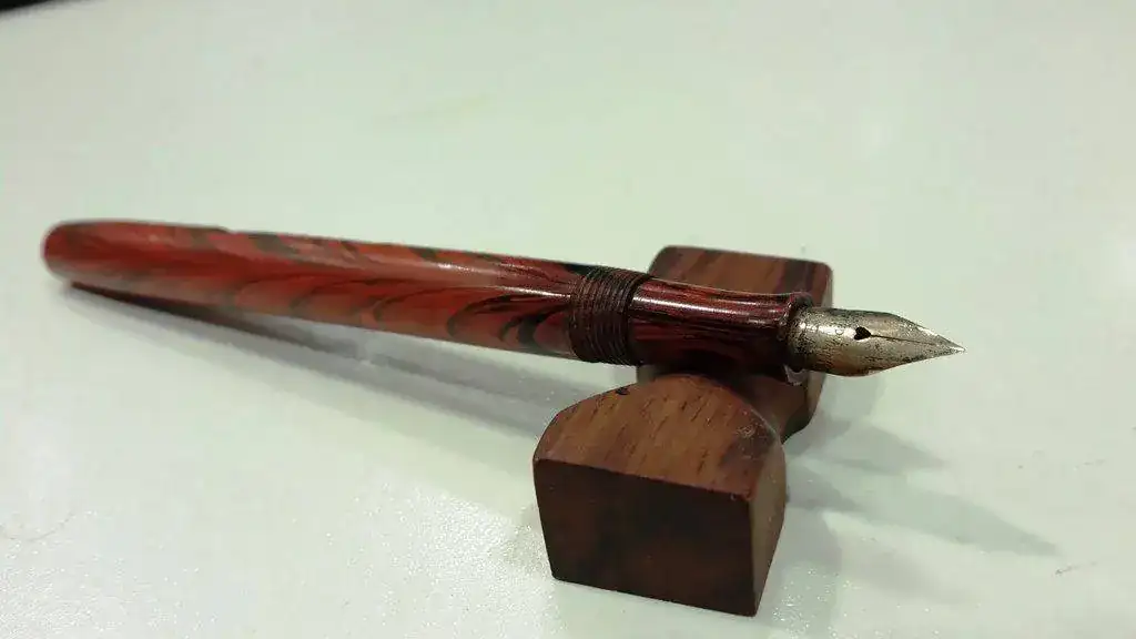

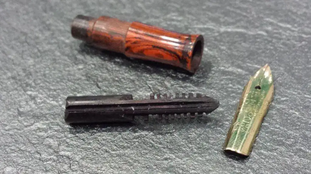

Ya he empezado con la puesta a punto, he desmontado el saco y la sección.
He pulido el plumín y han aparecido letras :clap:

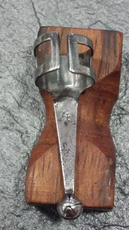

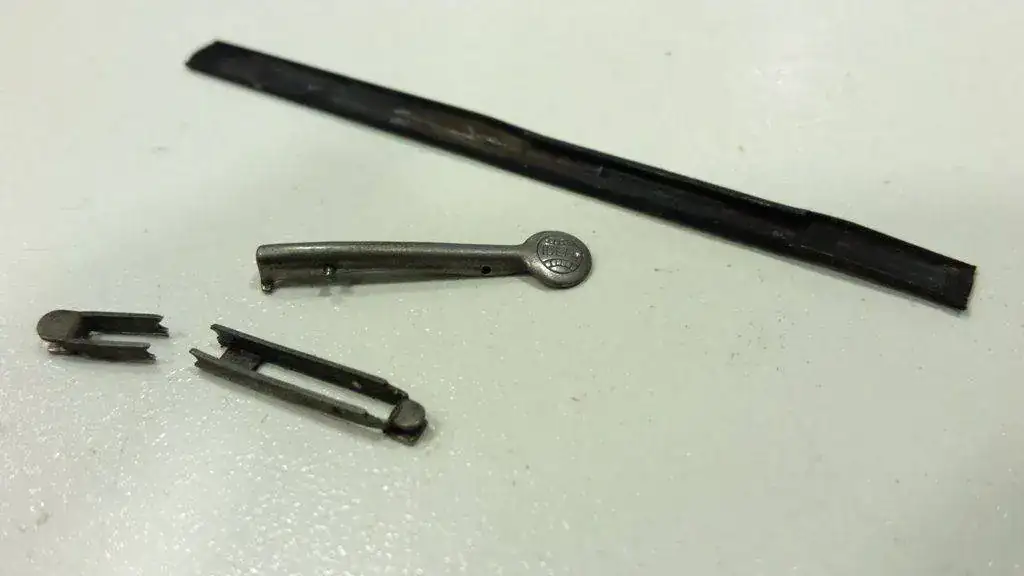

Al desmontar la palanca y la barra de presión he visto que está partida, no se si voy a poder soldarla o tendré que poner otra, aunque me gustaría conservar las máximas piezas posibles.

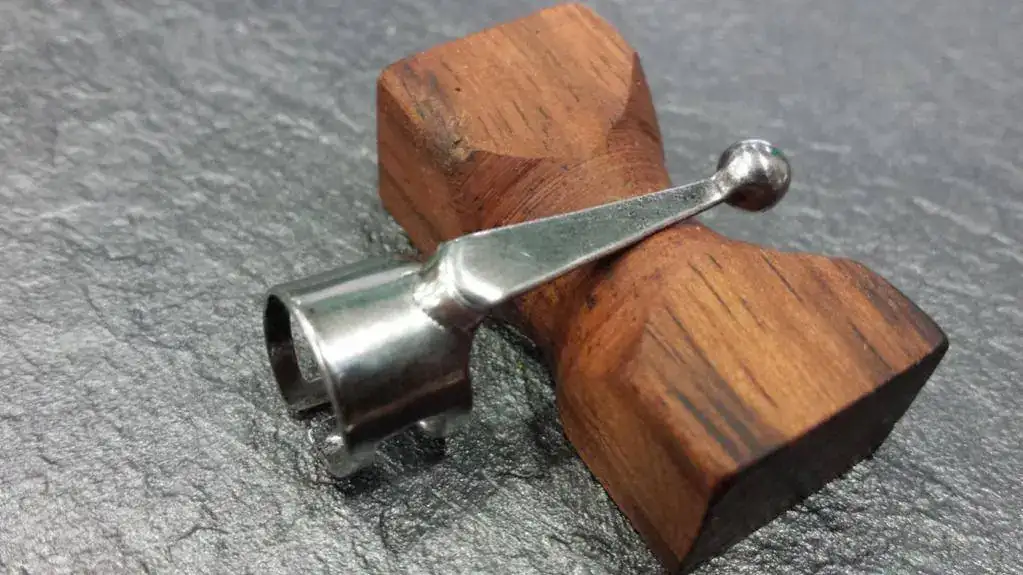

El clip ha pasado una primera fase de desintoxicación y también ha aparecido un número 4 :laughing1:
Esta noche puliré la ebonita y probaré a ver si arreglo la palanca para llevarla junto con el clip a darle un baño.

Preciosa pluma, mi debilidad son las Waterman red ripple.
Sólo queda una muestra de escritura cuando la tengas en plena forma :ok::
Jolines: ¡que envidia!
Bueno: felicidades por el hallazgo.
Muy chula ¡Adelante!
Menudo hallazgo, compañero!!! Enhorabuena.
Jolín, qué no encuentre yo cosas de esas...
Enhorabuena

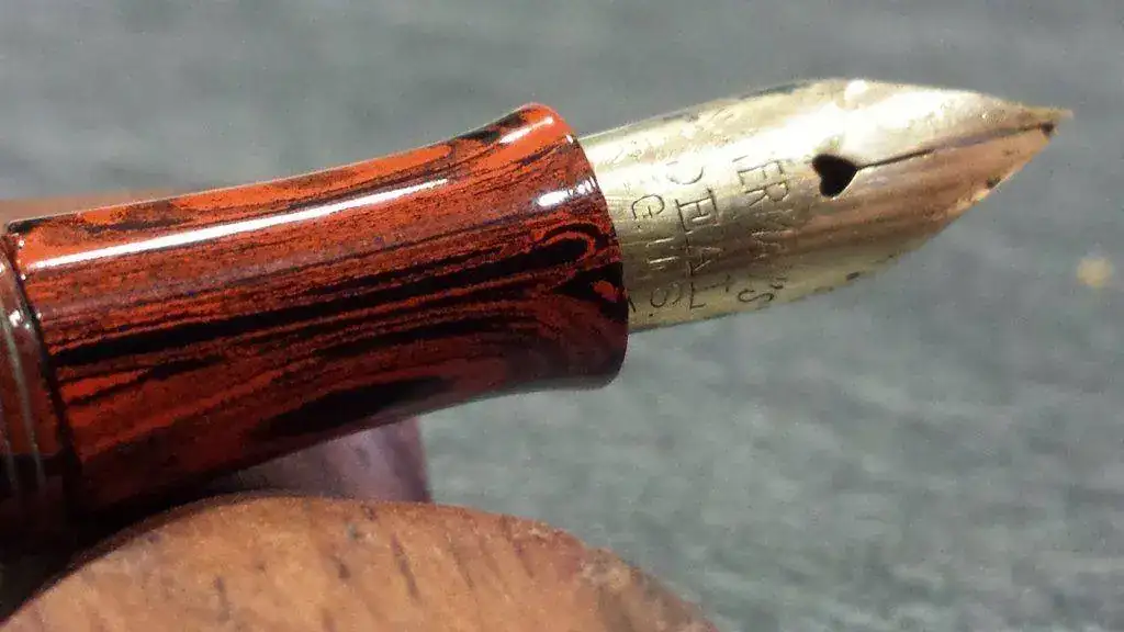

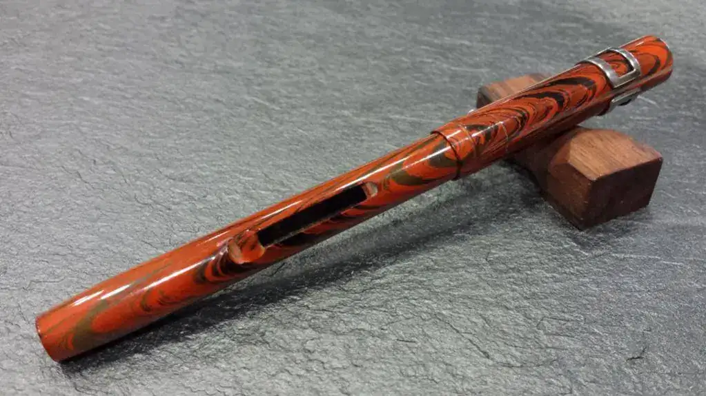

Buenos días, antes de nada gracias a todos, aquí os enseño todo lo que yo he podido hacer por ella, ya he pasado por la pulidora la ebonita y la verdad es que ha sido bastante agradecida. Ahora me falta llevar a arreglar el roto del plumín.
Al final no he podido arreglar la palanca así que tendré que comprar una nueva.
Cuando esté arreglado el plumín os colgaré una muestra de escritura.

Si logras que te arreglen el plumín vas a tener una pluma fantástica. La primera parte del arreglo te ha quedado impecable.

Sí ya he visto que el alimentador no es el suyo, voy a ver si encuentro alguno para tenerla lo más original posible. Lo que me ha sorprendido es que siendo la tuya más gruesa es 1 centímetro más corta que esta.
¿Vas a buscarle el alimentador adecuado? Ese de aletas no es el que llevan las Waterman 52, es liso, sin aletas. Han debido cambiárselo en algún momento.
Tengo un hilo en el foro presentando mi W52V, ahí puedes ver el alimentador, que puede ser negro o en el mismo color ripple como el mío:
https://relojes-especiales.com/threads/waterman-52-v-penshow-madrid-2014.346076/
Es que hay varios tamaños, la W52 tamaño normal, W52V mismo grosor pero más corta, W52 1/2 misma longitud que la W52 normal pero más fina, y W52 1/2V, más corta y fina que la normal.
Yo tengo la 52 normal y la 52V
Julia Gusano tiene que tener ese alimentador, pregunta porque los vende por 4€ mal contados.
