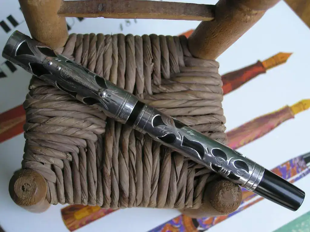

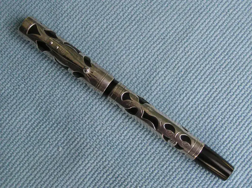

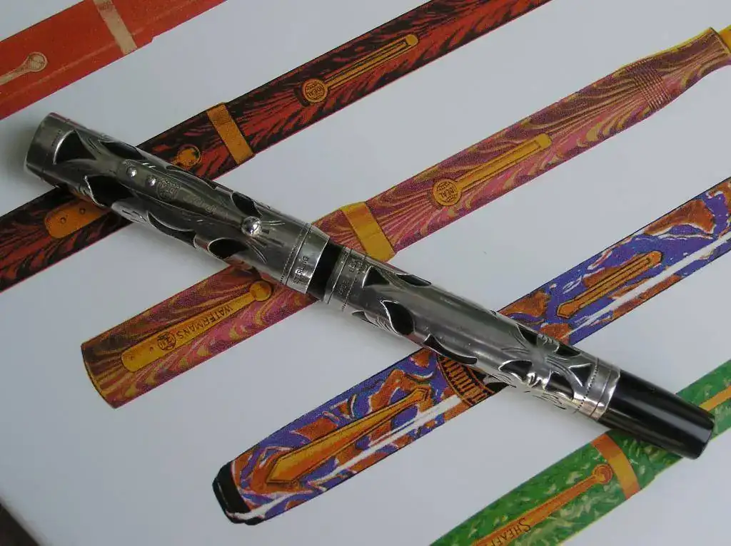

Hola
Tras diseñar un nuevo tipo de palanca de carga para sortear la patente de Sheaffer, la compañía Waterman empezó a fabricar sus propias plumas de palanca el año 1915.
Cuando 2 años más tarde, en 1917, empezó a utilizar su sistema de identificación numérico
las plumas estándar de palanca recibieron la denominación de Nº 52.

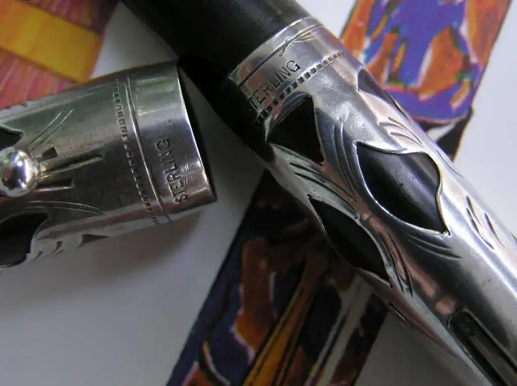

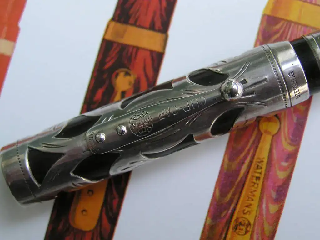

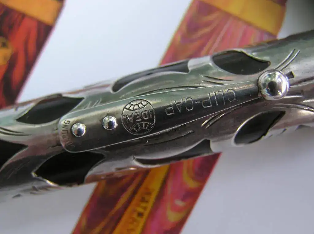

Si estas plumas, en esa época de ebonita, llevaban una cubierta de plata, su número identificativo era el 452.

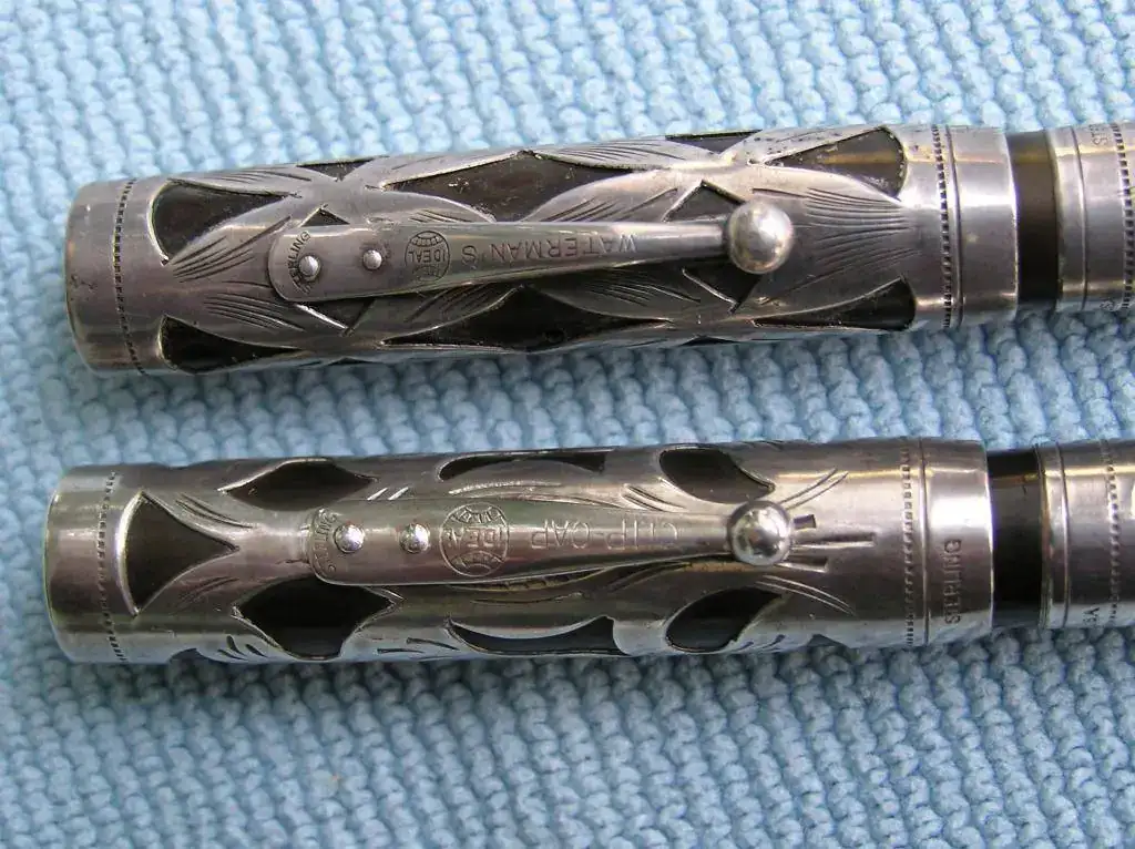

Entre los distintos acabados que podía tener esa cubierta de plata la que presento es del tipo “filigree”. Por su diseño está hecho durante los años 1915 a 1923 pues posteriormente al año 1924 el diseño de la filigrana era diferente. Estos son los dos diseños “filigree”, el de abajo es el que se realizaba durante los años 1915 al 1923, como la que presento, y el de arriba es el posterior al año 1924.
Sobre su número identificativo 452, los dígitos de las unidades (2) indican el tamaño del plumín y por consiguiente de la pluma, los de las decenas (5) el tipo de carga, en este caso de palanca, y los de las centenas (4) que lleva una cubierta de plata.
Lleva un plumín muy flexible y suave y su escritura es muy relajante.
Espero que os guste.

La diferencia fundamental es que en el sistema de palanca original patentado por Sheaffer la palanca y la barra interna que presiona el saco son independientes y en el sistema de Waterman la palanca y la barra están conectadas formando un todo (lever box).
En el sistema Sheaffer la palanca está unida al cuerpo mediante un anillo de acero con forma de semicírculo. La barra interna, independiente de la palanca, simplemente tiene un extremo curvo que se apoya en la pared interna de la pluma. Esa forma curva es lo que le permite presionar al saco cuando se sube la palanca y volver a recuperar su posición cuando se baja.
En el sistema de Waterman las 2 partes, palanca y barra de presión están unidas y constituyen el llamado "lever box", la caja de la palanca. Esta caja de la palanca está unida internamente al cuerpo de la pluma por 2 pestañas y la propia palanca tiene una muesca que se introduce por un rail que tiene la barra de presión. El conjunto queda paralelo al cuerpo de la pluma. Cuando se sube la palanca la barra se despliega hacia abajo paralela al cuerpo y presiona al saco de goma.
Esta es a grandes rasgos la diferencia que hizo que la oficina de patentes de los U.S.A. los considerara proyectos diferentes y que el Sr. Waterman no tuviera que pagar derechos al Sr. Sheaffer. Teóricamente son 2 patentes diferentes , pero como dice la canción, "pero me dicen por ahí que sí, que sí,".
Hoy en día se usan muchas variaciones del sistema de carga original por palanca que en definitiva no es mas que una barra horizontal que al ponerse vertical presiona a algo que le queda por debajo, que a su vez presiona a un saco de goma.
