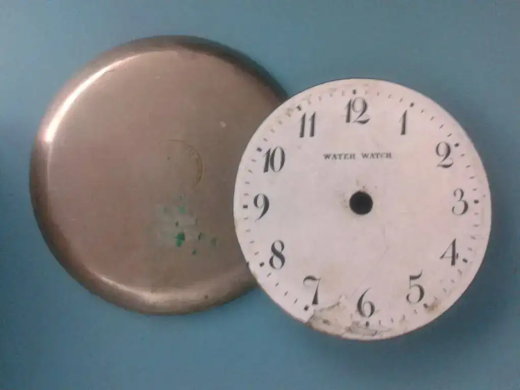

Hola a todos, tengo este reloj de bolsillo rescatado de una bolsa no sé si de un familiar o una donación, bastante deteriorada la esfera supongo por la humedad, no funciona y le falta el cristal, que responde solo como "Water Watch".
Parece un reloj genérico y económico. En la tapa por la parte exterior se adivina dentro de un círculo también el mismo nombre y por el interior una anotación SD-6-925, y me gustaría saber un poco más de el, llama la atención el trabajo de dibujo.
Si me podéis decir algo, grácias de antemano.
Salutacións desde la capital.

El dial es esmaltado y las roturas que tiene son muy habituales en estos diales. Si le das la vuelta verás que justo al otro lado tiene las patillas de anclaje.
No creo que haya estado sumergido en agua pese a lo que anuncias de humedad... y al propio nombre del reloj, harto paradójico, ya que no hay relojes de bolsillo resistentes al agua.

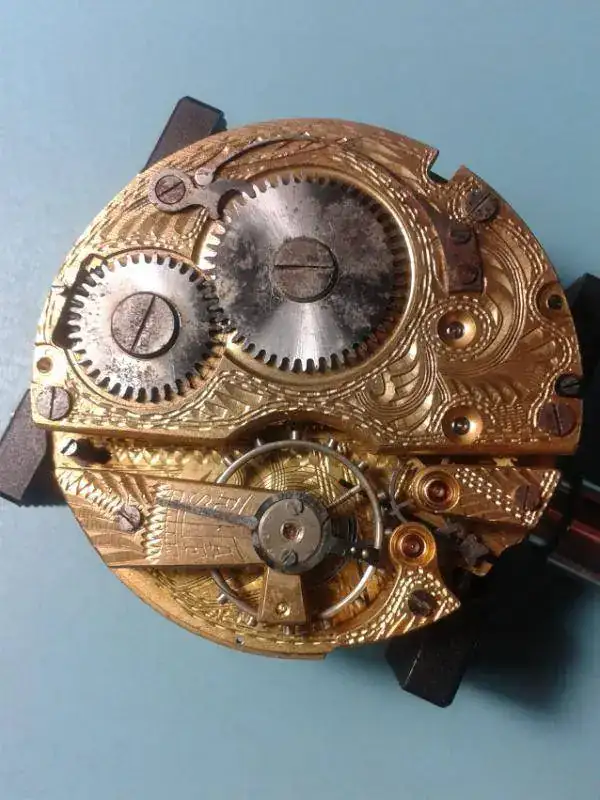

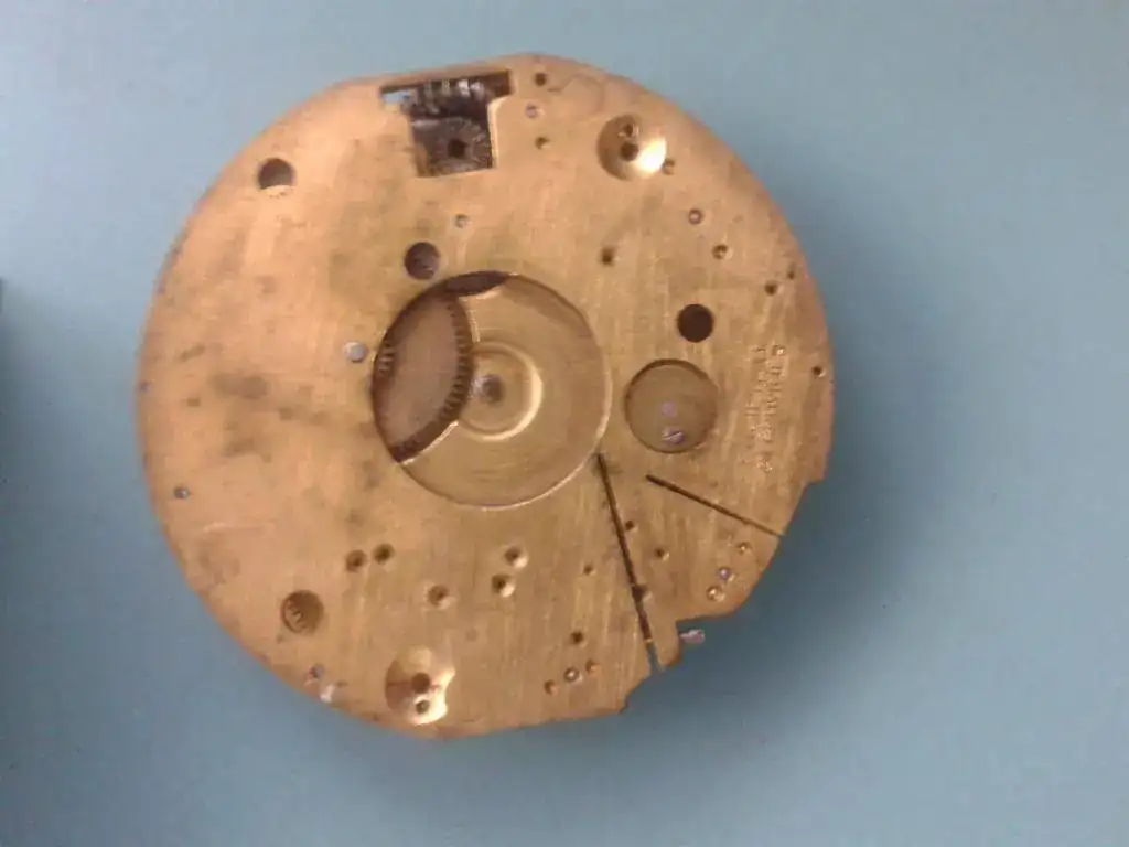

Contrariamente a lo que me imaginaba parece un reloj centenario, o mejor dicho lo que queda de él. Como ves por la foto que muestras del calibre por el lado de la esfera está incompleto. Muy incompleto. Sólo con eso ya es imposible que funcione. No sé cómo estará el resto, pero la cosa no promete que vaya más allá a quedar para repuestos o para aprovechar la caja, lo siento.
Pregunto a los que saben: Por la foto del calibre, ¿es tipo Roskopf, no?
_1_web.webp perdón por el "lapsus", es que me daba error de carga.
¡Huy, Ramonet, no me esperaba un calibre (tipo Roskopf, en efecto) tan bonito!
Espero que las piezas que le faltan al otro lado las tengas y que el bicho se pueda salvar, que creo que se merece un esfuerzo.
Por cierto, muchas señales de óxido, ojito con él.
"rafagil" sí tengo las piezas.

Será un placer ver algo más de ese reloj y saber que vuelve a funcionar. Por cierto, el calibre a demás de llamativo (y bonito para mi gusto) además parece de una cierta calidad.
Efectivamente : un sistema Roskopf , muy bonito , bien labrado , de principios del XX.

Tiene pinta de que le falla el muelle de carga, veré si puedo solucionarlo.
