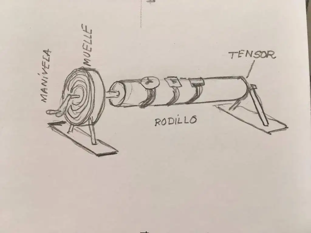

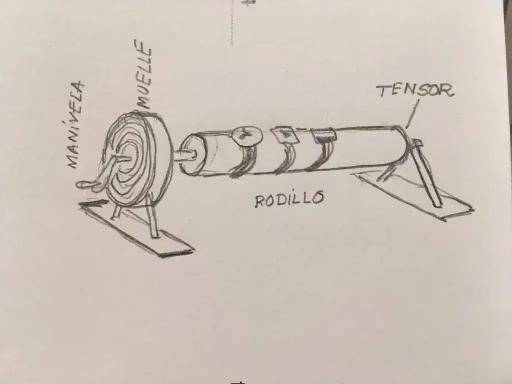

No soy muy amigo de los watch winder pero como la colección mía ha aumentado considerablemente ( ya ronda los 40 ) me veo en la necesidad de ir pensando en uno, aunque seguramente me lo acabe fabricando yo mismo.
Ya le estoy dando vueltas al proyecto y se me ocurre preguntaros si existe ya algún "watch winder mecánico", me refiero que no necesite electricidad , conocéis alguno?
Eléctrico no lo quiero y si alguna mente iluminada lo ha fabricado ya y me da una idea.. eso que adelanto.
Sería para media docena o diez relojes como mucho y completamente artesanal, si fuera de cuerda manual y con que tuviera una duración de unas cuantas horas sería suficiente. La idea es un muelle real, como en los relojes, pero con la fuerza capaz de hacer girar un rodillo que contenga los relojes o los soportes de los mismos.

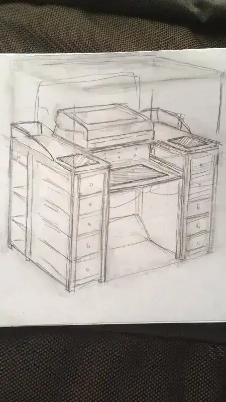

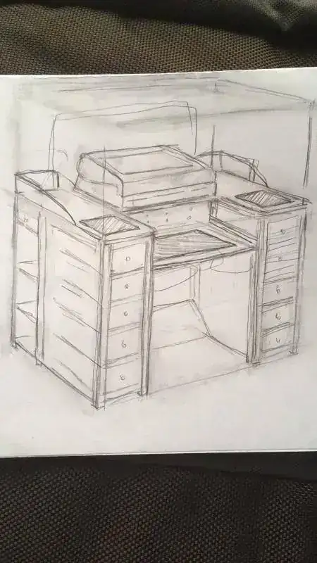

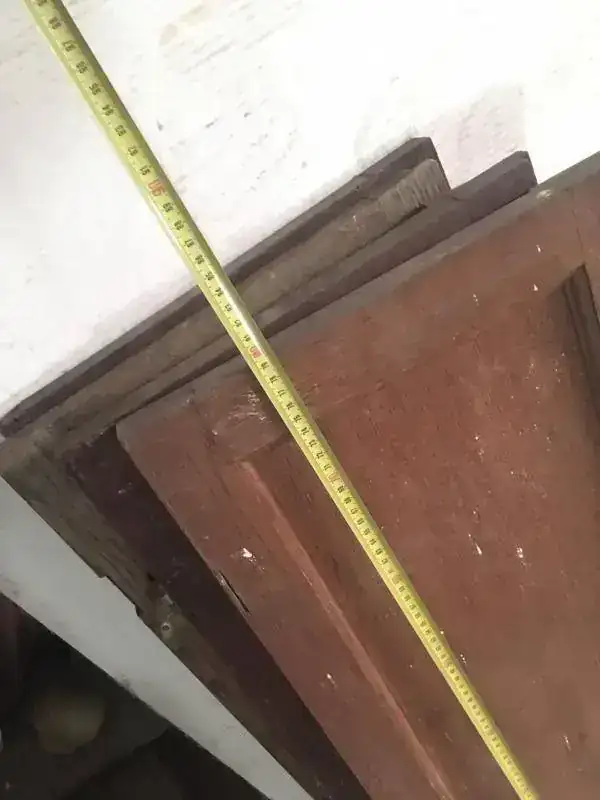

Si veis la foto del dibujo del diseño de la mesa, ahí es donde empecé a pensar en el watch winder, pensé que podria colgar la caja a una estructura con unos cables de acero que permitieran balancearla ( una locura que solo se nos ocurre a los que pensamos en demasía ) que al final descarto por que me parece descabellado , pero algo mas sencillo no me importaría incorporar.
Yo mientras tanto iré pensando en como hacerlo y compartiré los resultados.

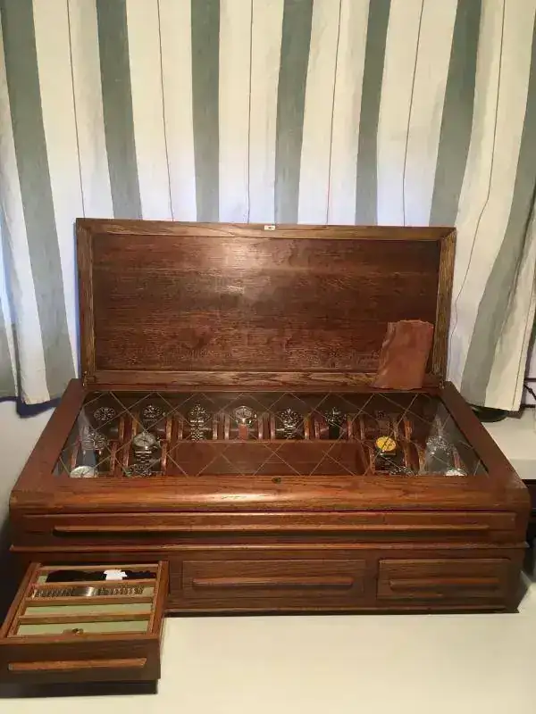

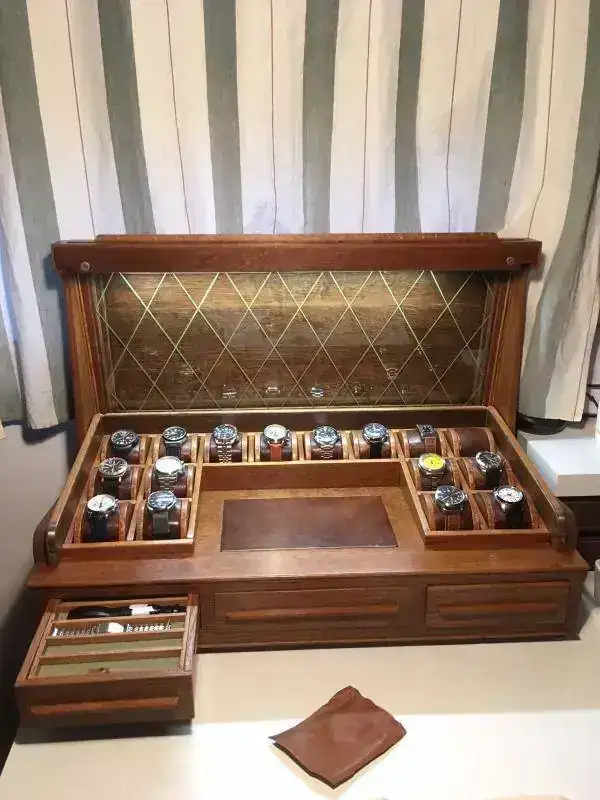

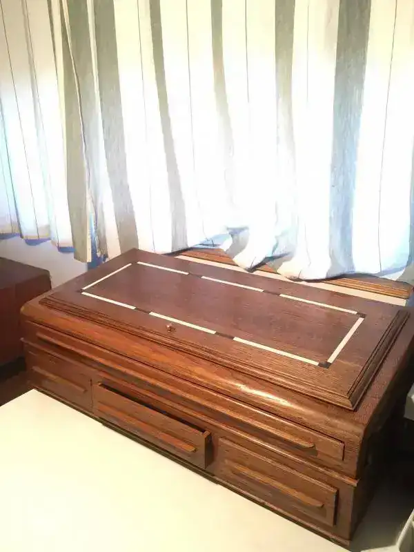

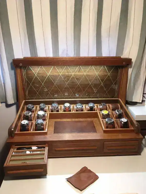

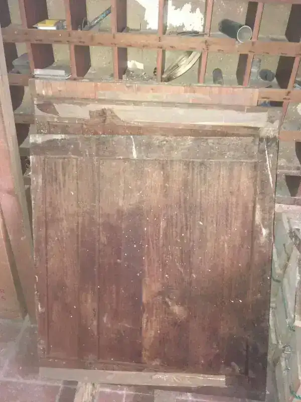

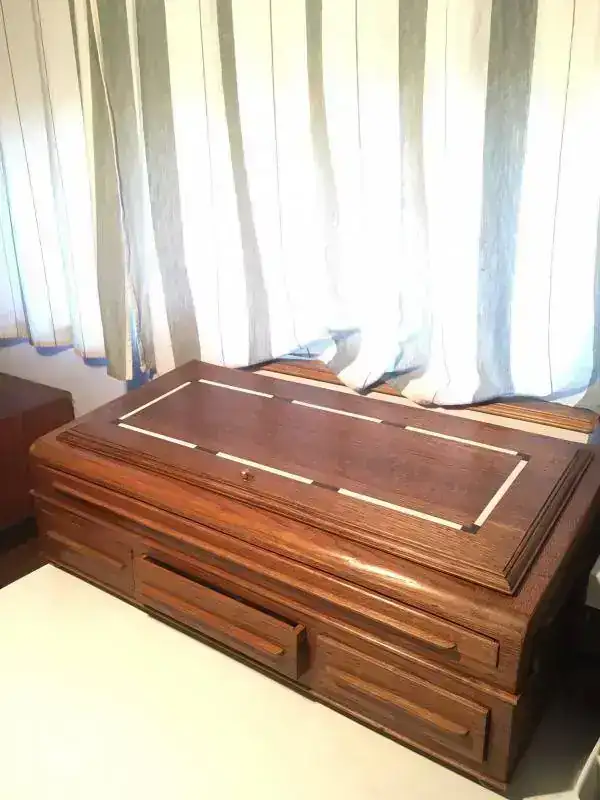

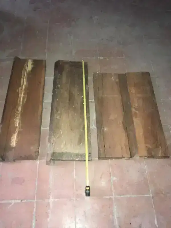

Si tengo suerte y lo acabo más de alguno me vais a odiar pero mucho :):):):):):).quiero fabricar una mesa para el mueble-caja que fabriqué en 2017 y que tantos halagos cosechó ( gracias a todos ).
Precisamente el watch winder formaria parte de este proyecto que me traigo entre manos, la madera está seleccionada en parte, y sigo adelante, ya os mostraré los resultados.

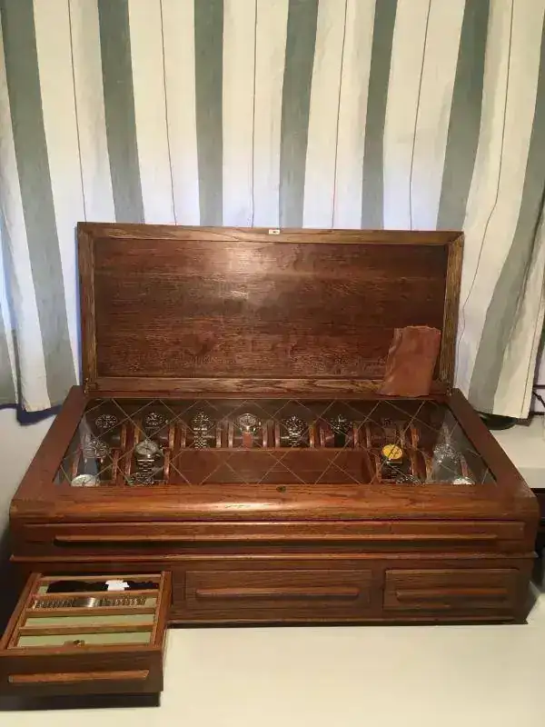

Tambien me gustaría que vierais como rematé la caja( lo hice este año),hice una tapa de roble con incrustaciones de hueso y pizarra para el cristal, tal y como comenté que me gustaría, y trabajé mucho para ocultar el sistema de iluminación, ya la doy por terminada.

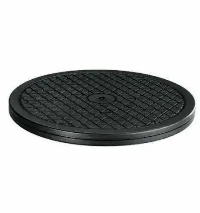

Pensé en hacerme con un "gira-tutto"...¿lo recuerdas? Era una superficie giratoria formada por dos discos de goma, y que servía de base para la TV, para poder girarlas y orientarlas fácilmente (cuando las teles eran "de tubo", antes de que llegaran "las planas" a nuestras vidas).
Mi idea era poner el gira-tutto de base a una caja que tengo con 24 relojes, así, al rotar la caja entera, se moverían los 24 mecanismos a la vez. No llegué a pensar en nada para mover el gira-tutto; en principio, con un impulso fuerte podría valer. "Echándole un pienso" (como dicen por Murcia) se podría dar con alguna manera de alimentar el movimiento del gira-tutto. Lo que pasa es que no seguí con la idea por falta de tiempo...
Gira-tutto llegué a encontrar alguno por la bahía...

Yo he pensado a veces en algo así también, compañero, pero menos elaborado...

Respecto al gira tuto( lo pensé tambien ) Cualquier silla giratoria de despacho de las que muchas veces acaban en la basura tiene un eje central que aguanta un monton de peso y que bien engrasado y colocando la caja con un soporte da vueltas y vueltas ..
