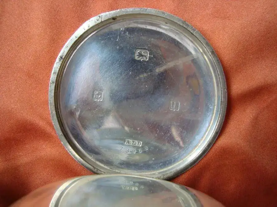

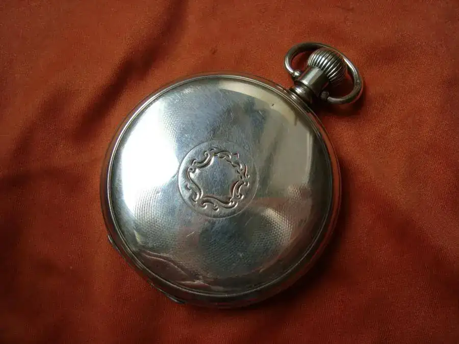

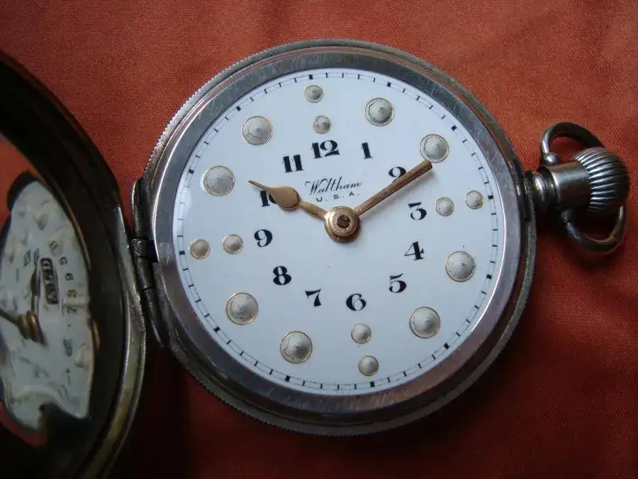

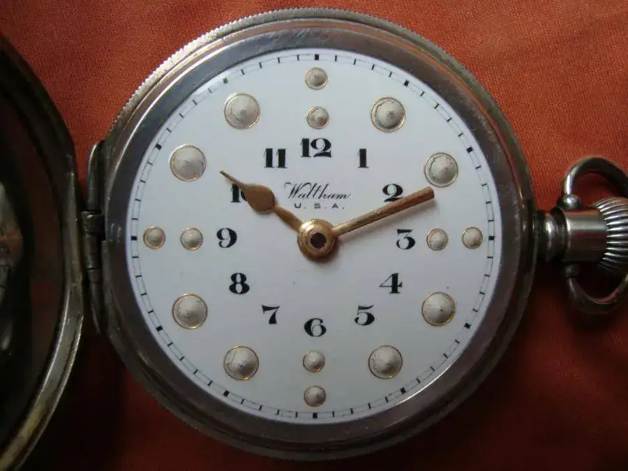

Vos enseño un Waltham de 1915 para invidentes, caja en plata y un calibre de calidad.
3 (Large).webp 2 (Large).webp 5 (Large) (2).webp 1 (Large).webp 9 (Large).webp y una PUB. hm1_2010.webp espero que gusten. Cordiales saludos
Buen día roskopf; los ciegos prefieren que le digan ciego y no invidente o no vidente.
Ellos/as acarician el reloj y lo ven muy bonito.
Ellos/las leen la hora y los minutos tocando con la parte de abajo de su dedo sensible los palitos.
Las agujas van muy ajustadas - para que al tocarla no se corran.
El número 12 lleva 2 palitos igual que el 3 - 6 y el 9.
No es en Braile.
Los relojes que fabriqué para ciegos - a fines de los 80 - llevaban como "marca" ElReloj.
Un saludo y gracias. Luis desde Argentina

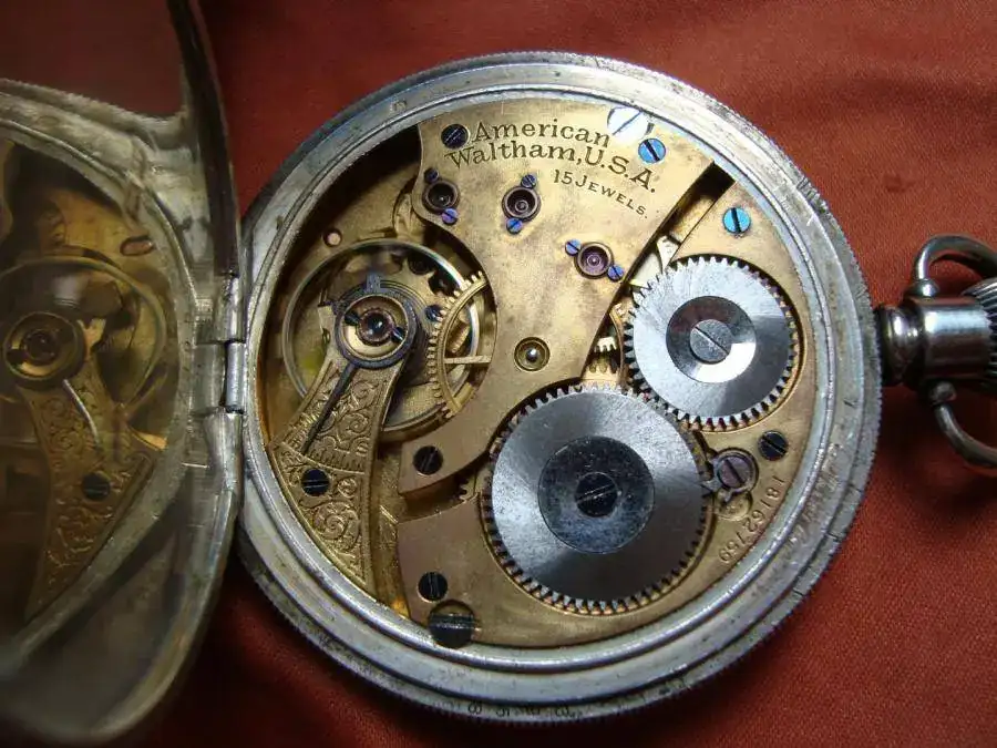

Con un calibre 1894. Y como dijera Don Luis, ese puente se lo cambiaron, ya que en esa configuración de 15 joyas venían con micro regulador de estrella.
Pero muy bonito. que tamaño es?
Manuel
Bueno es calibre es este: Grade No.613 - Model 1908 - Materia U - Size 16 - Jeweles 15 - Breguet Spring
Nadie fue modificado.
Saludos cordiales
Armando
Buen día roskopf; estuve buscando y despues de 25 años - me olvidé donde estaban. Encontré varios relojes de dama desarmados y varios cuadrantes.
Mis cuadrantes estaban repujados desde abajo de la chapa de acero.
Tenían 2 puntos en relieve en las 12 - 3 - 6 - y las 9. El resto llevaban 1 punto y
todos tenían el mismo tamaño.
En cambio en el cuadrante del suyo - llevan 2 puntos en las 12 - 3 -6 y 9 pero más chicos que el resto de los puntos.
Esta diferencia en los tamaños de los puntos - pienso...?
La aguja minutera tiene que ser más corta. Esto permitirá que la yema del dedo -
lea el final de la aguja.

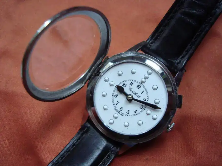

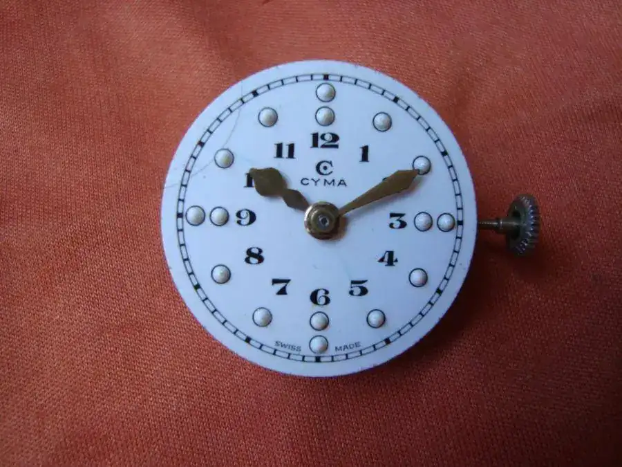

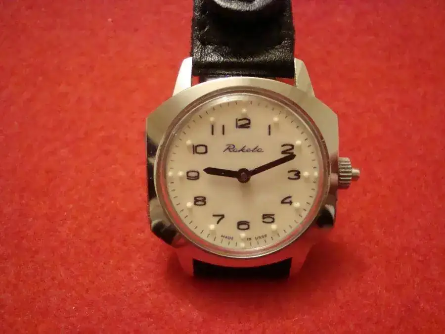

Buenos dias D.Luis, en todos los relojes que tiengo para ciegos, las agujas son como por los relojes para no ciegos, lo das las horas mas pequeño y lo de minutos mas longos, casi todas las marcas ponian diseñhos mas gruesos en lo de las horas, pero por expl. lo Raketa de Ray Charles, tenia las agujas sin alguno diseño especial, eran iguales una mas corta y otra mas longa eres todo, los ciegos distiguen muy bien los tamaños. Dejo algunas imagens de varias marcas.
21 (Large).webp 003 (Large).webp 036 (Large).webp este eres o de Ray Charles(o menos para la publicidad) Ray Charles e o seu relogio Raketa.webp
Un saludo sincero
Buen día roskopf; disculpe sí lo expliqué mal.
Estamos de acuerdo - que la aguja corta - marca la hora y la aguja larga - marca los minutos.
Lo que quiero decir querido roskopf:
Sí observa el reloj que está en la foto del centro: la aguja de los minutos - son largas.
Esto implica que al ser larga y cubrír los puntos - cuando el ciego pasa con sus dedo hasta donde termina la aguja - no encuentra el punto?.
En cambio el reloj que se vé a la derecha - la aguja que marca los minutos está bién y permite al ciego leerlo.
(creo que tengo este mismo reloj de Ray Charles). Lo voy a buscar en mi taller!!
La marca Raqueta es de un reloj ruso.
Gracias cronopios, por el aporte, dos magnificos exenplares el Smiths tiene un calibre desconocido (para mi) pero de muy buena calidad, el R.N.I.B con lo consagrado Unitas 6497
(pienso yo)
Saludos cordiales
Buen día roskopf; aclarado lo de la aguja. Un saludo y gracias. Luis desde Argentina
