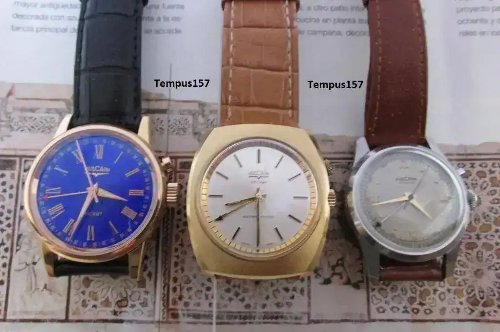

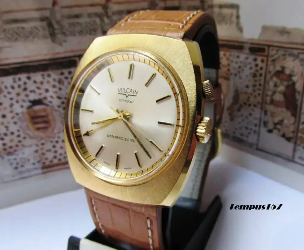

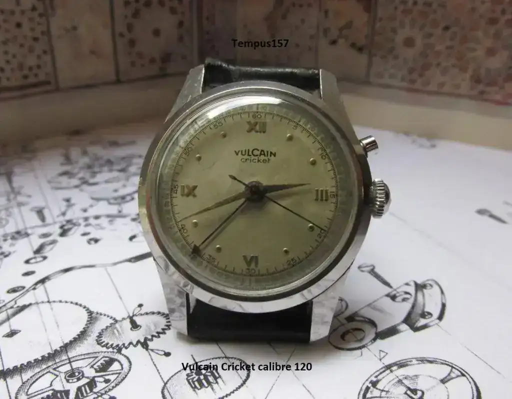

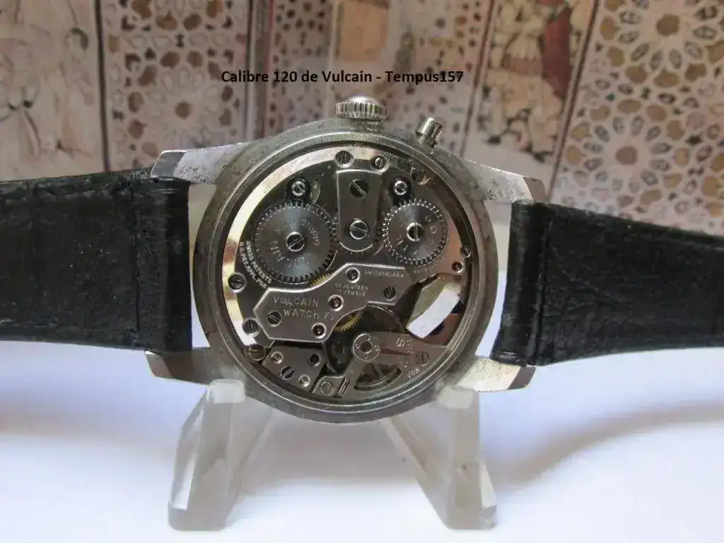

He buscado y no encuentro en la red un manual de uso en castellano para estos relojes , como tenía que enviarle uno a Susana , pues mejor compartido.
Consejos y manual de uso del cricket
Primera norma y la más importante de todas: " EN ESTE RELOJ, NUNCA SE PONE EN HORA HACIA ATRAS "
Me explico: Como en todos los despertadores o sonerías mecánicos, estos relojes se ponen en hora siempre en el sentido natural de las agujas.
Esta norma para mí se aplica a todos los relojes vintage pero en este caso es a rajatabla, (muchos dicen que no hay problema que los relojes están preparados para ello... bla... bla).
Segunda norma: Nunca se pone en hora para atrás !!!! Por si no quedaba claro.
... :D ... nunca para atrás
Ya no hay más normas , ahora su uso :
El reloj tiene 2 cuerdas independientes , para la marcha y para la alarma , corona girando abajo carga la marcha , corona arriba carga la alarma , fácil . . :)
Pulsador situado a las 2 horas
El pulsador posición normal sin activar / no pulsado: el reloj se usa como cualquier otro reloj y la alarma suena (autonomía de la alarma alrededor de 20 segundos).
El pulsador apretado / pulsado / activado: la alarma se anula y puedes cambiar la hora de la alarma, mueves la aguja del despertador, cuando hemos terminado de cambiar la hora del despertador pulsamos la corona y todo vuelve a su sitio.
Y con esto a disfrutar de uno de los relojes más icónicos del vintage.
