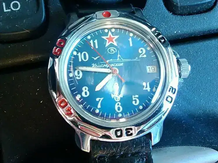

Unas fotos hechas deprisa y corriendo en el curro. A ver si te sirven JGMorato:

No es la misma caja que el de RussArmy. El que tienes es un tipico modelo Komandirskie postsovietico. La caja y el bisel se corresponden, así que tu reloj es genuino, no es un franken. El calibre es sin duda 2414, de carga manual.
Ostriss, es cierto. Ahora que lo dices, se diferencia en el anclaje de la corona, es verdad. En el de RussArmy es continuo desde el anclaje de la correa.

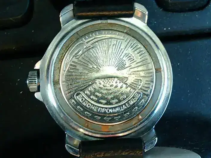

Para aclarar tus dudas sobre el calibre, ábrelo. Es fácil y no necesitas herramienta especial. Usa unas pinzas de electrónica y la insertas en las hendiduras del anillo giratorio de la tapa y gira a la izquierda.
Y ya de camino no estaria mal si nos pones una foto del mecanismo.
De todos modos, hago mi observación personal: veo que el frontal de la caja y la tapa trasera estan bastante nuevas con respecto al anillo giratorio, que parece tener marcas de óxido (agua?? ). O tal vez es un efecto óptico de la foto??

Por otro lado, gracias por las instrucciones para desmontarlo. Lo haré. Respecto al anillo giratorio, efectivamente es óxido pero creo que es debido al sudor de mi muñeca, que es radioactivo o algo así. El Amphibian y el Raketa que tengo se ponen verdes cuando los pongo en días que face mucho calor y luego toca limpiarlo. Estos anillos, ¿se venden como repuesto en algún sitio?
