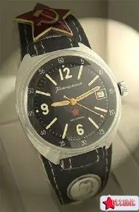

Hola compañero. Aqui tienes uno con caja plateada:
Tal y como digo en el anterior post, el dial del reloj en cuestion lleva un dial MUY utilizado desde los 70 (ver fotos) hasta mediados de los 80:
Este es un ejemplar de Mark Gordon. Um Amphibia fechado (y documentado) en el 86 y como puedes ver es el mismo dial (en cuanto a diseño de numeros). Tal y como indiqué en el primer post, este tipo de dial era muy utilizado en ese epoca. Se montaba con calibres de diametro 22 (2209,2214,2234...). A mediados de los 80 se dejaron de fabricar los Komandirskie con caja 22 para comenzar a fabricarlos con la caja con bisel que los popularizó - eso sí un poco mas ancha - con calibre 2414 y bisel giratorio.
Salud2 ;-)
¡Eso era lo que buscaba! :ok:: con la foto del de Paolo (Ottobit) me vale
No, si ya sé que el dial es muy utilizado desde los 70 (hasta yo tengo cuatro) lo que no sabía Y AHÍ ESTÁ MI ERROR! :-(( en no saber que se utilizaron hasta mediados de los 80, pensaba que no habían pasado siquiera del año 80.
Bueno es saberlo y gracias por sacarme del error
