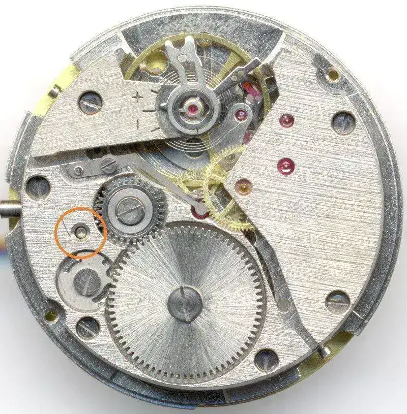

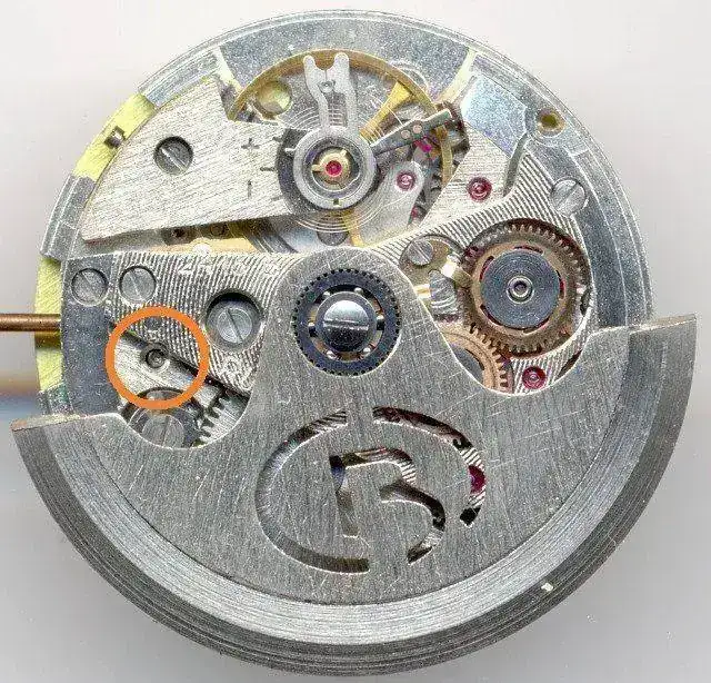

Nunca lo he hecho y lo quiero hacer pero no sé sacar la tija o corona para desmontar.
Si tienes un clip de esos para papel y sabes donde presionar, ya está hecho.
El nivel de dificultad es similar a poner una cápsula de café en esas cafeteras tan modernas. El de satisfacción mayor. :D
Son todos iguales, hay que presionar con un punzón sobre el desbloqueador que señalo con un círculo, mientras se mantiene presionado se tira de la corona y sale sin más problemas, obviamente con la tija en su última posición de cambio de hora.
Para montar la tija justo a la inversa, yo lo que hago es presionar el desbloqueador, meto la tija, enrosco la corona y entonces ya libero el desbloqueador.
