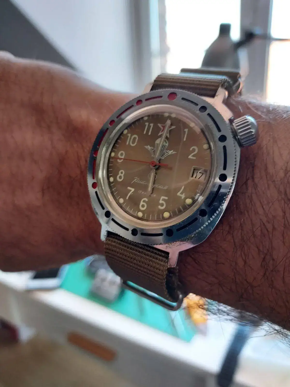

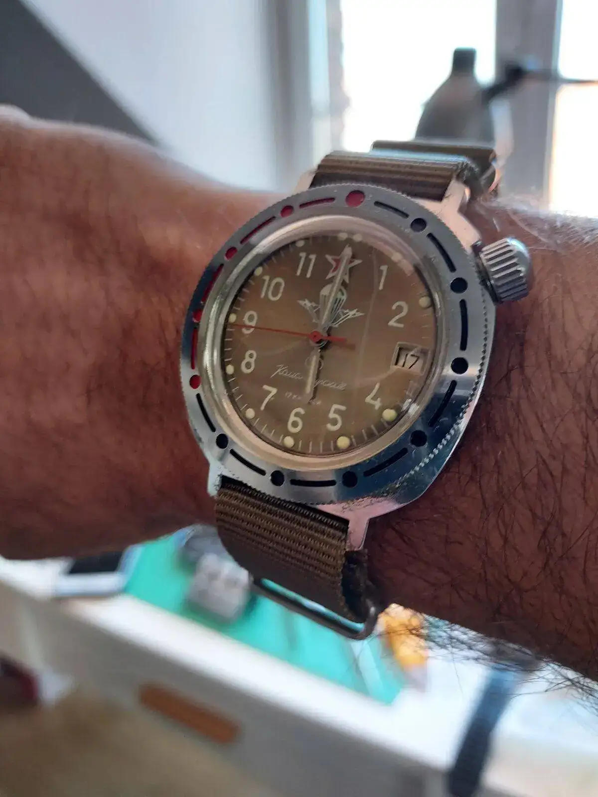

He estado trabajando en recuperar este Komandirskie pescado en un mercadillo (foto del estado final):
Le he conseguido un volante nuevo, y tras una puesta a punto lo he hecho funcionar correctamente, a excepcion de las agujas, me explico: el reloj late y el segundero avanza correctamente, pero el minutero, y sobre todo la aguja horaria no avanzan como debieran. Esto se hace evidente al poner en hora el reloj, ya que girando la corona, el minutero gira bien pero la aguja horaria diriamos que "derrapa" y se queda atras.
Ver el archivos adjunto 2408178

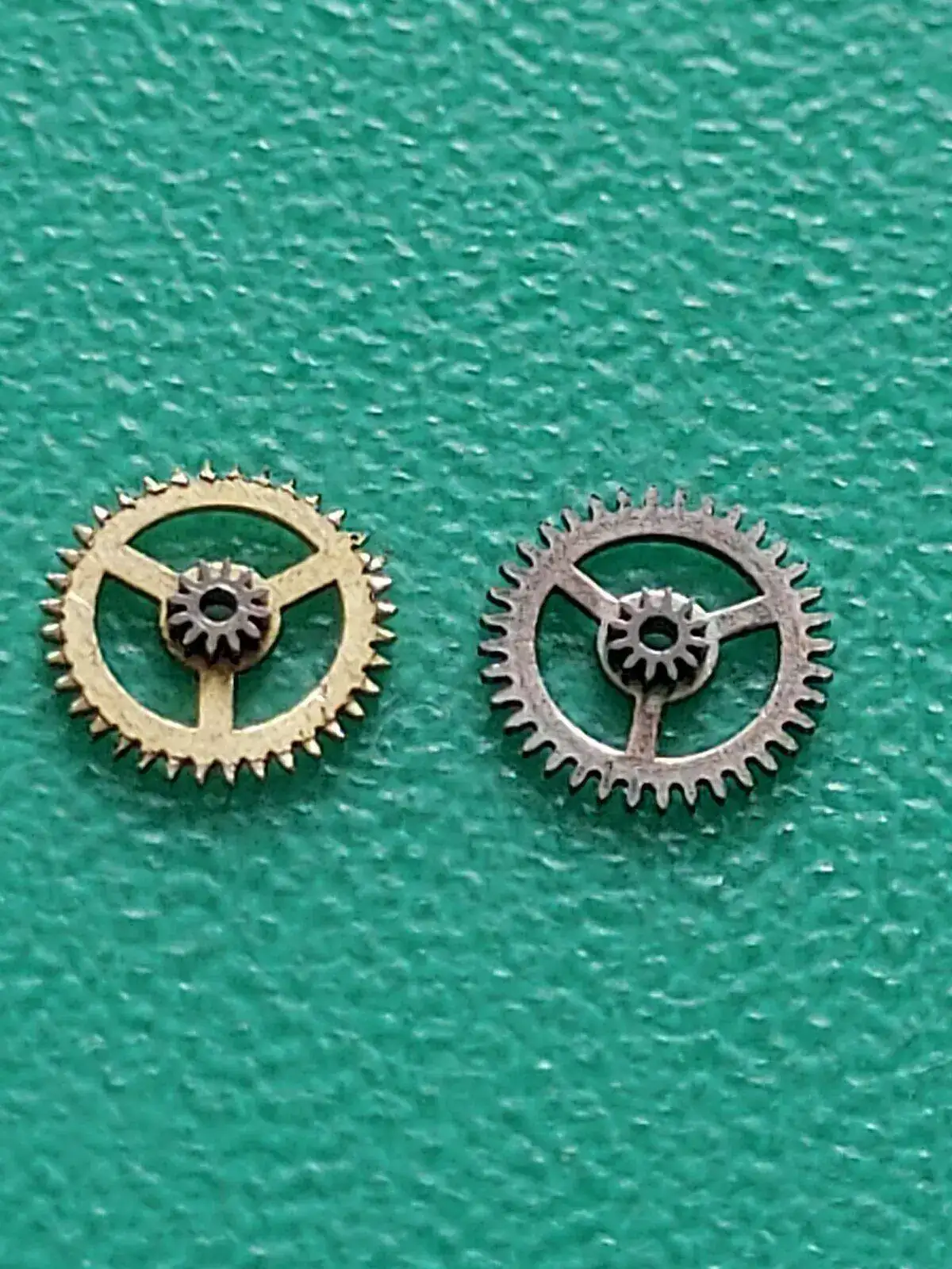

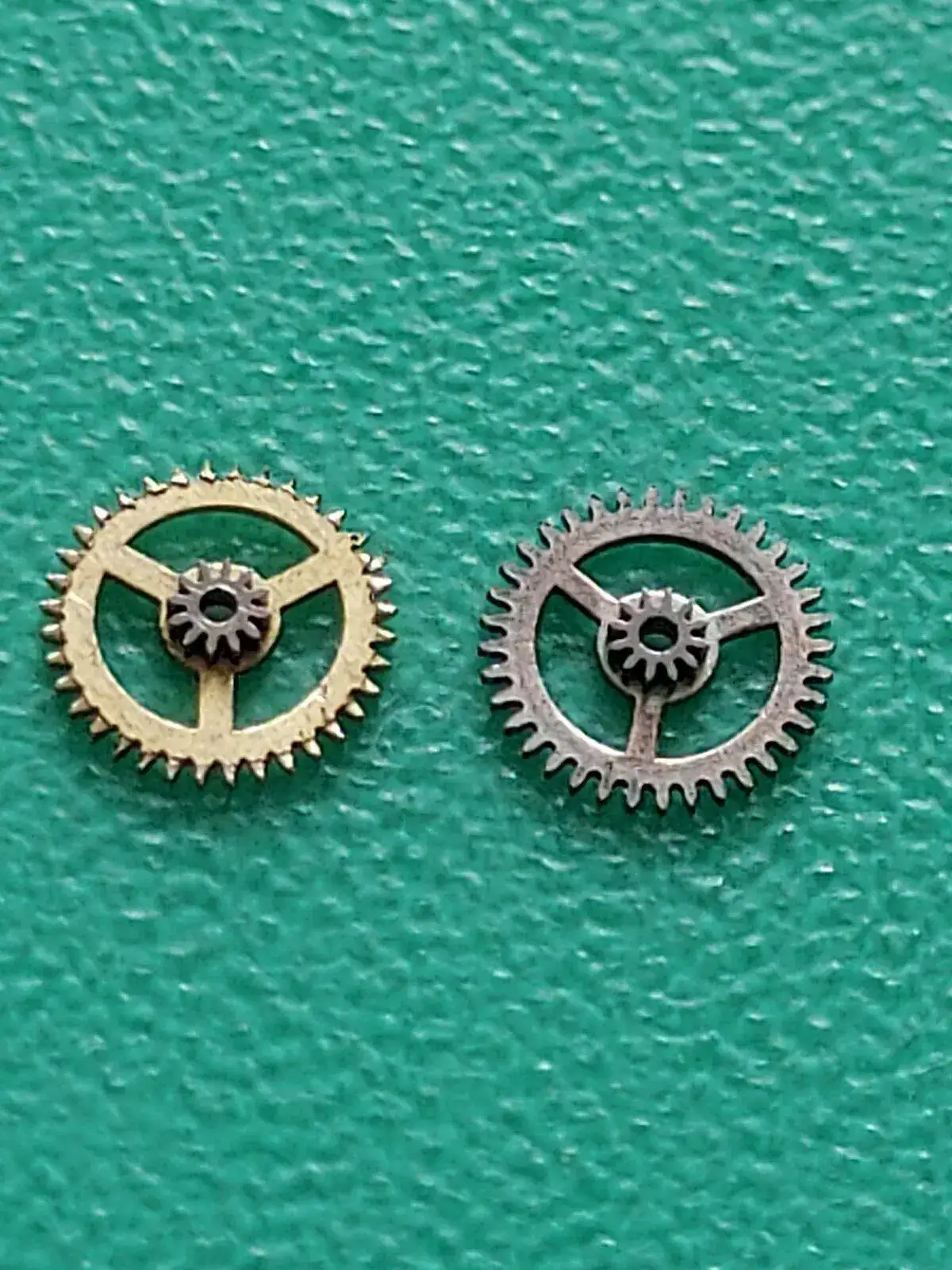

El problema que he detectado es que la rueda que transmite el giro al cañón de minutos lo "levanta", y se lleva con él a la rueda de horas, con lo que ambas se liberan del engranaje. Lo curioso es que esto suceda tambien con la tapa del sistema de calendario y el dial puestos, incluyendo el aro de laton curvado que se suele poner para mantener al rueda de horas en su sitio.
Y claro, ese movimiento fallido se ha ido comiendo la rueda de transmision... menos mal que tengo un donante y la puedo sustituir (la buena a la derecha):
La pregunta ahora es: ¿Cómo mantener el cañon de minutos en su sitio?

El cañón de minutos ha de estar en su sitio x si solo y si tiene curvatura el eje de la rueda central o horgura su orificio ya es cuestión más complicada, mira las holguras y de la rueda sustituta al ponerla, aunque es posible que con la nueva rueda y el aro de laton más curvado que haga un poco más de presión debería ir bien.
El cañón de minutos si va muy suave se puede dar un poco de presión en su muesca.

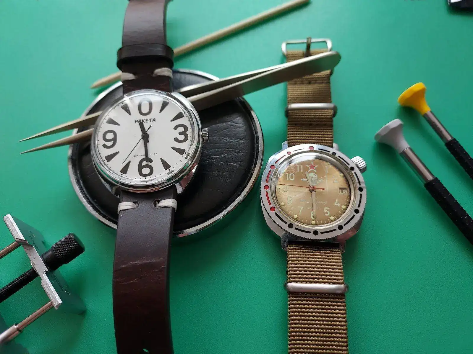

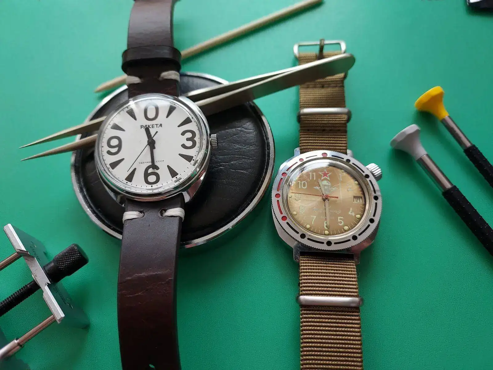

De nuevo gracias por tu ayuda, tienes una buena parte de culpa de que estos dos hayan resucitado, desde el fondo de una caja en un mercadillo de Atenas.Ver el archivos adjunto 2408683
Me alegra leer eso, que estén funcionando de nuevo como ha de ser...
Espero que los disfrutes y te den buenas hora mucho tiempo.
