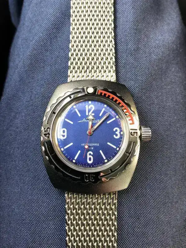

Pues yo también estoy encantado con la marcha del mío. Me llegó en verano y, por lo que parece, he tenido suerte y marcha muy bien.
Os dejo las mediciones que le he realizado en las últimas dos semanas.
Este es el bicho

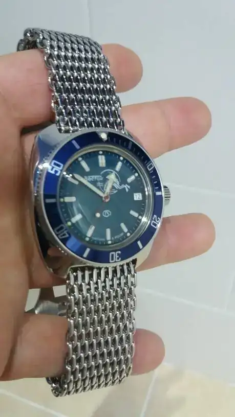

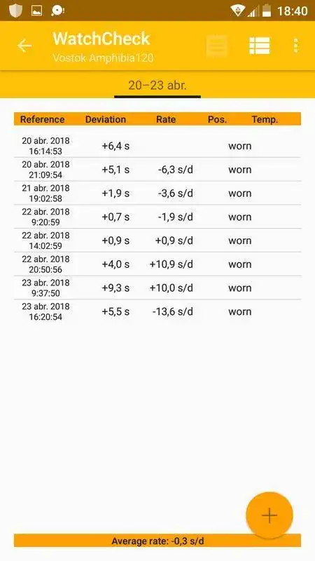

Bueno, no se si podria considerarse cronómetro, creo que no porque en mi caso algun dia superaba el desvio, y encima no fui exacto con las horas porque me olvidaba, pero la exactitud final despues del uso en esos dias, y en condiciones reales, es lo que me importa:ok::
Un 160 con +1,8 y un 120 que me salio -0,3 s en 3 dias mas o menos y que ya tiene 4 años ...y curiosamente es el reloj que peor trato se lleva porque es mi reloj diario para trabajar y a veces ir a correr o hacer otras tareas mas movidas.

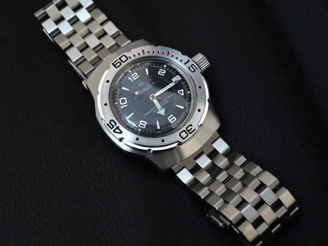

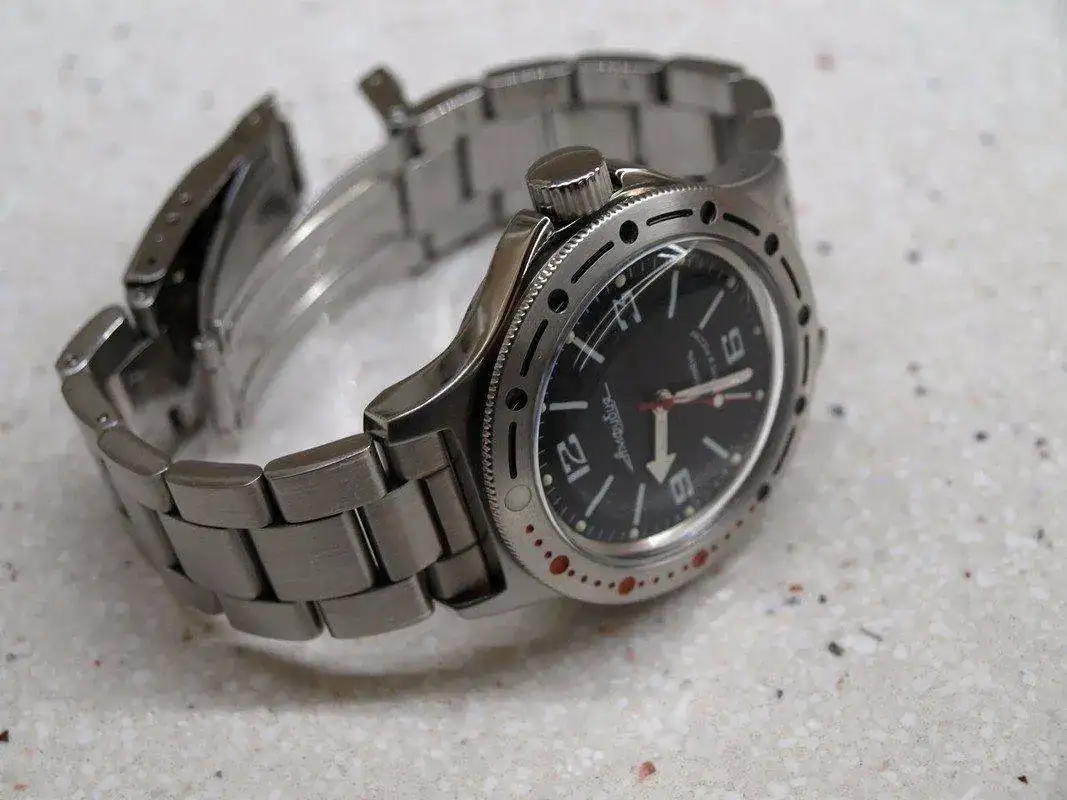

Compañero, a este le tienes pulido/cepillado el bisel? Y ya que estamos, el armis es el original pulido/cepillado?
Porque lo veo precioso :ok::
[/QUOTE]
El armis no es original, en un engineer. El bisel también me ha llamado la atención, la verdad es que el conjunto está muy chulo.

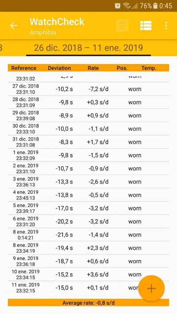

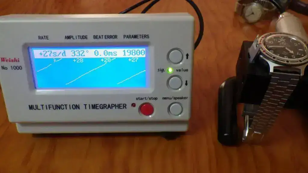

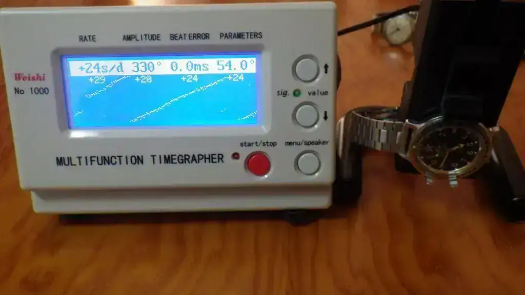

Después de un mes anotando mediciones, estos son los resultados:
:popcorn:
Interesante App

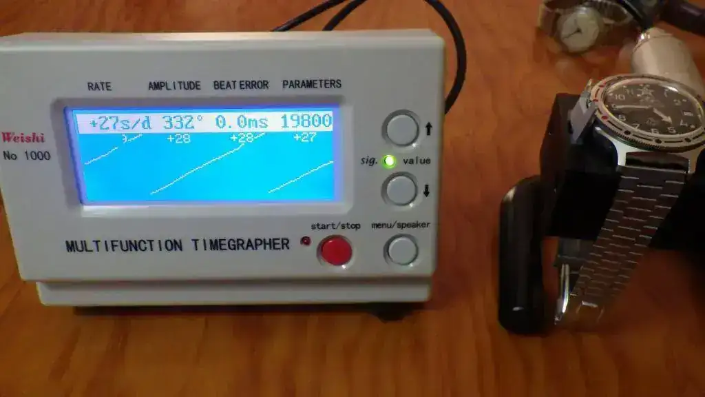

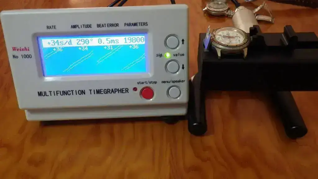

Mi rusos en realidad son con desvío un poco fuera de COSC
Y algunos son fuera de limite ruso
